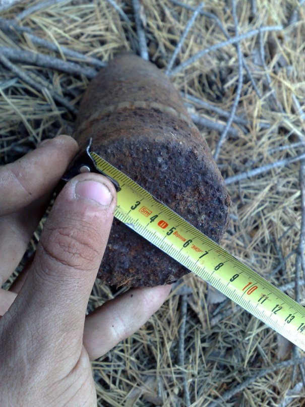

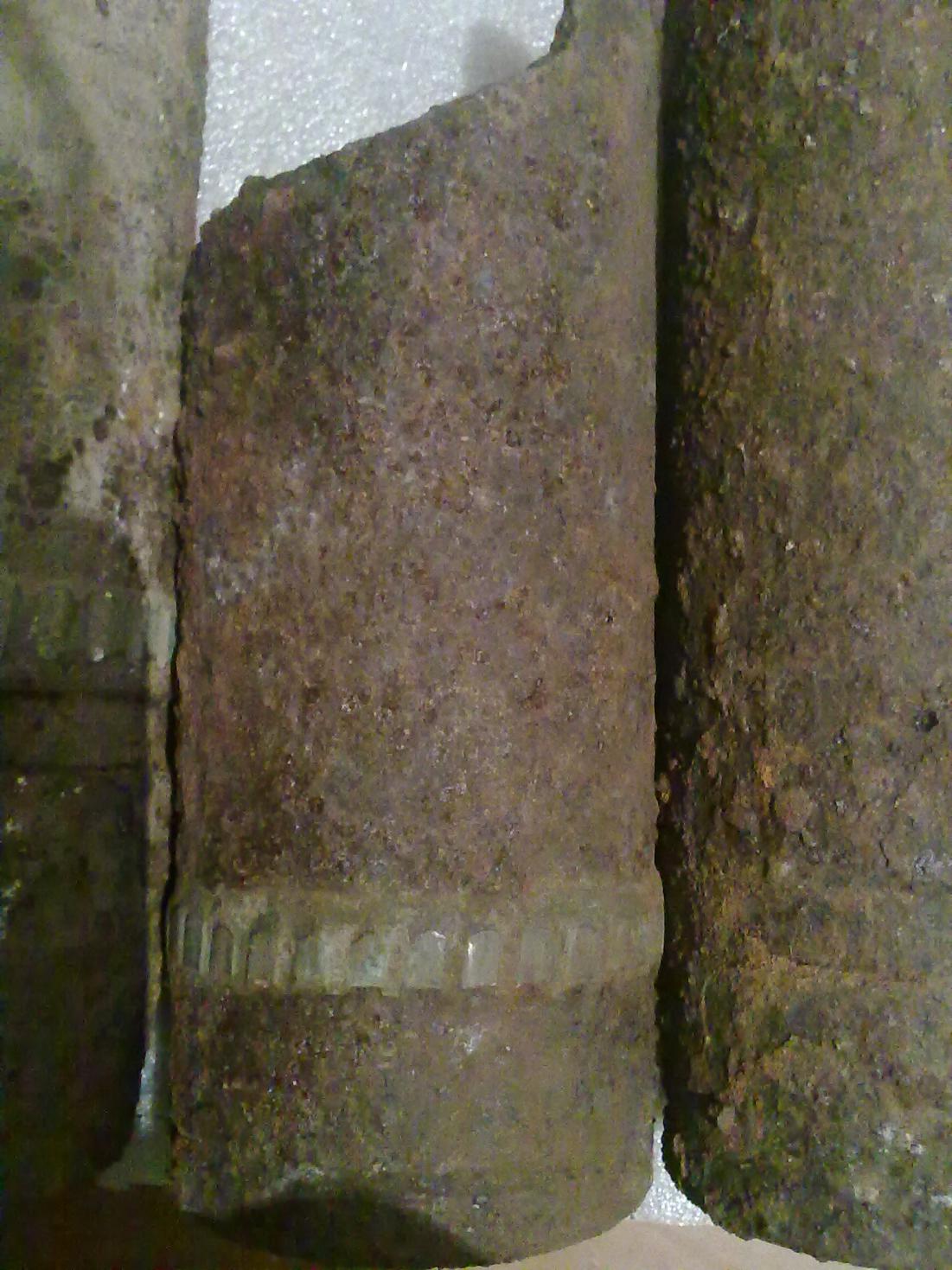

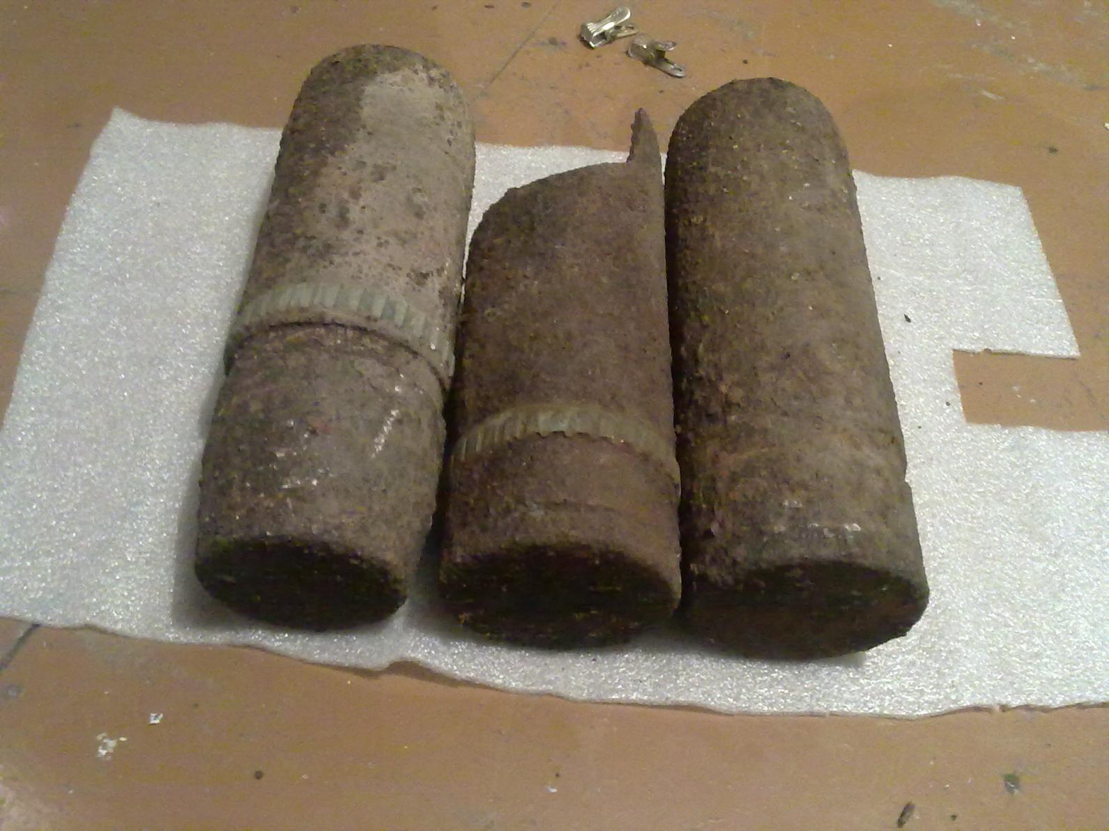

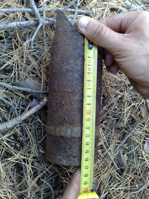

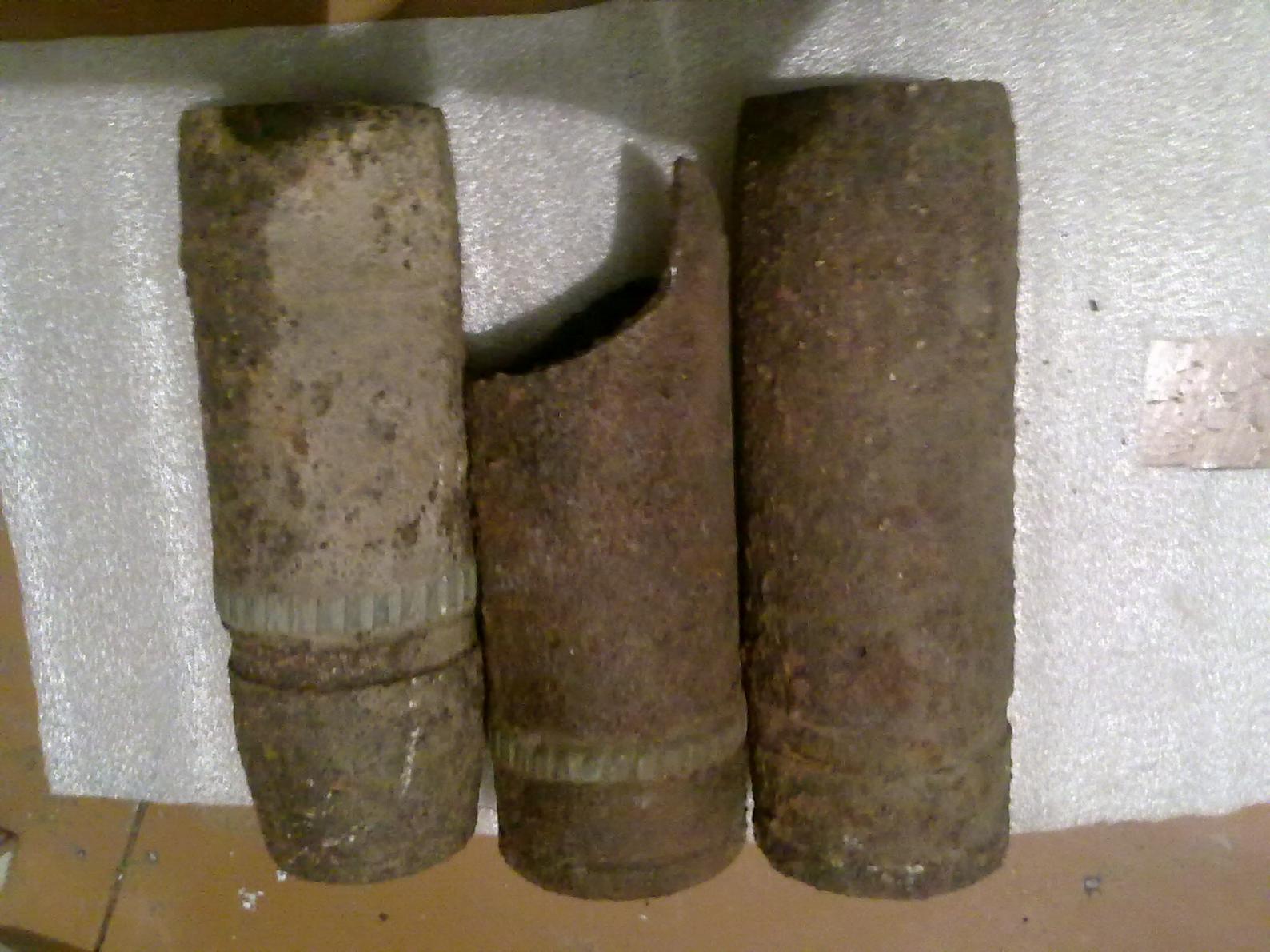

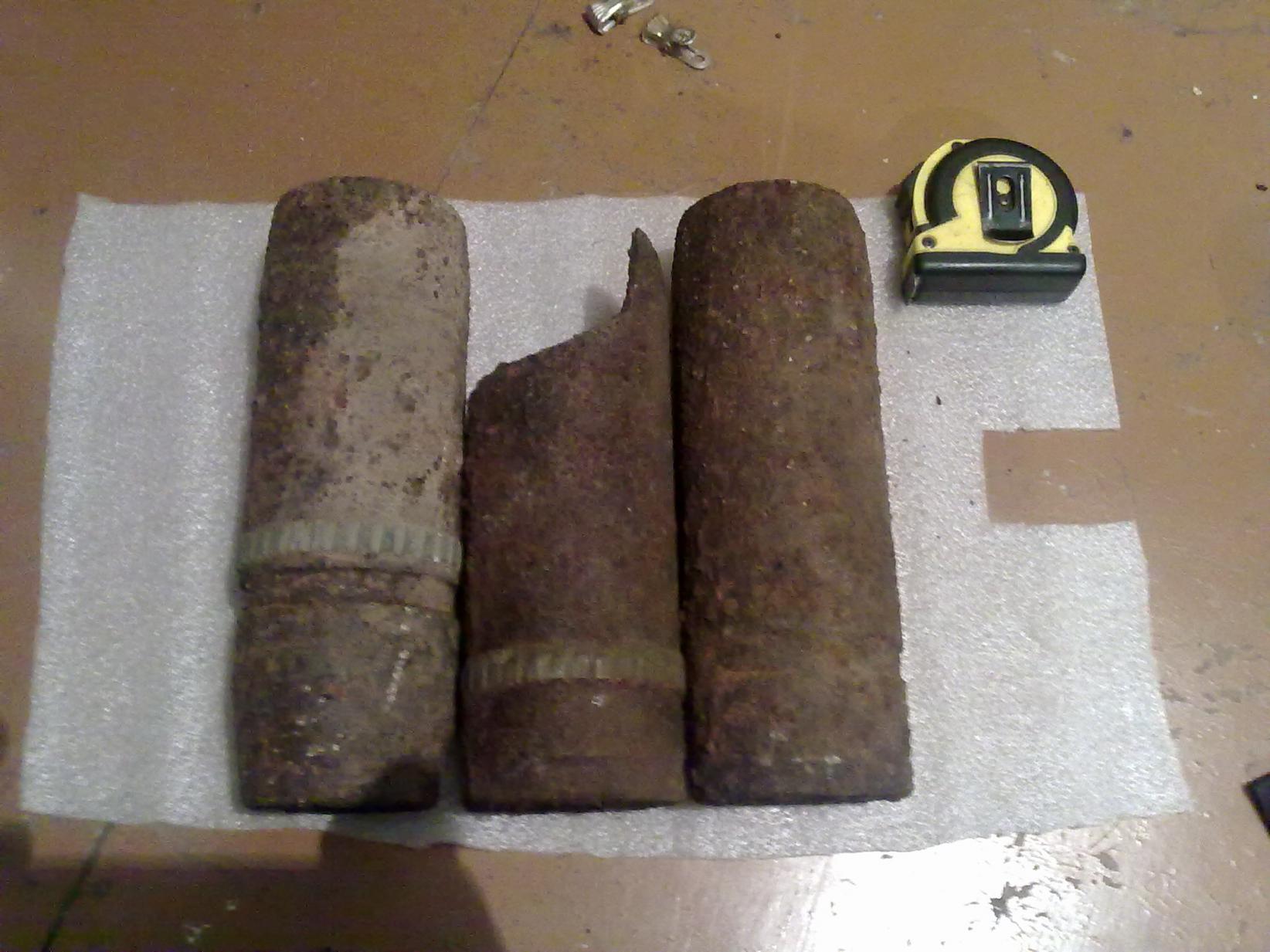

    Прошу подсказать вот по этой троице, один, как я полагаю, наш 76 мм, другие американцы 75 мм?

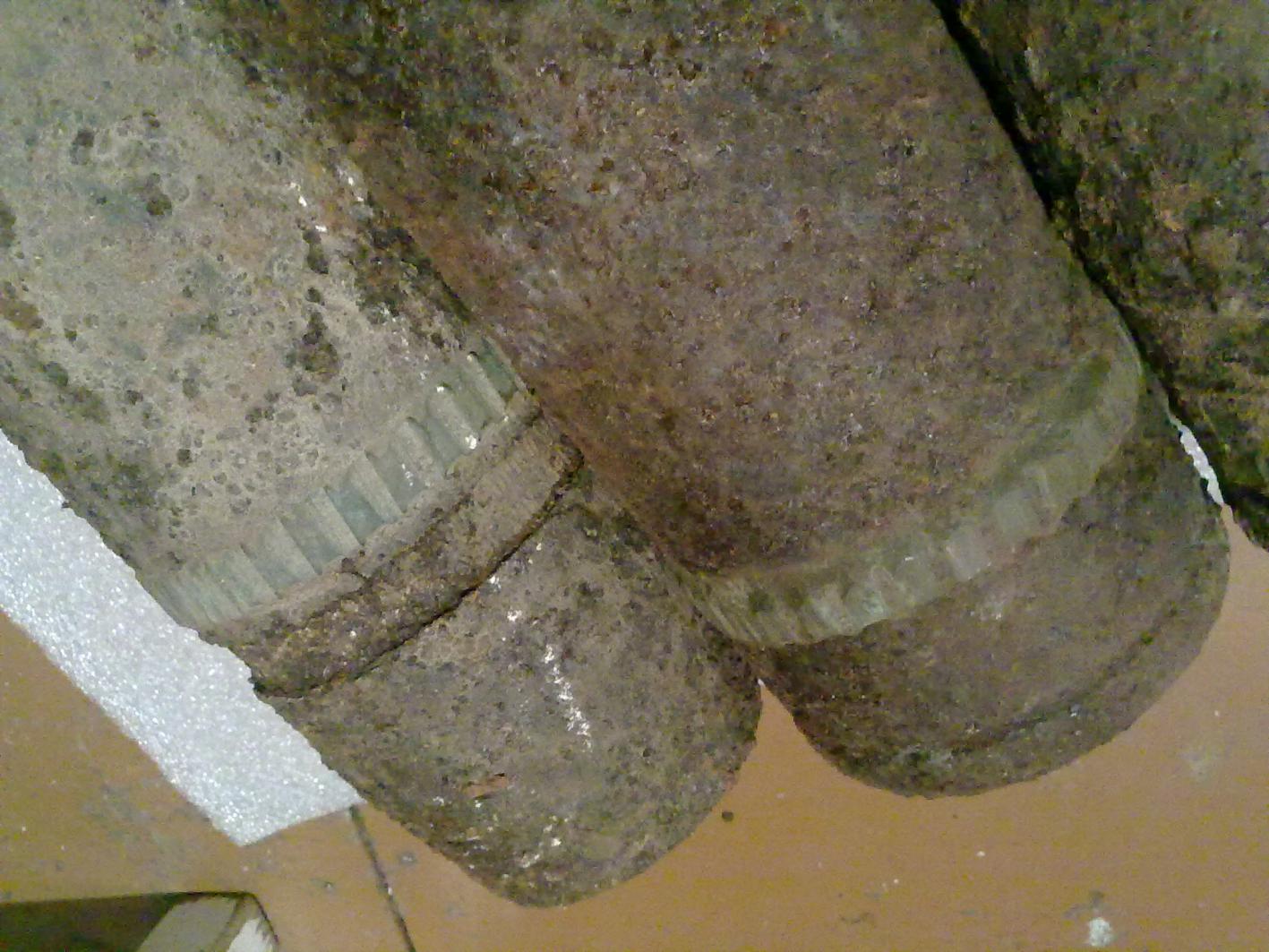

    И еще : чем вызвана закономерность, что один ведущий поясок всегда исчезает?
    Думаю два из них - учебные.
    Длина двухпояскового - 220 мм, однопоясковый . 217 мм

    ИМХО просто
    бывают стаканы с двумя
    поясками и с одним.
    С уважением GINDENBURG.

    Пост №2, 1-я фотография:
    1. Ш-361(Т) - адаптированная к применению в полевых орудиях (снят один ведущий поясок для уменьшения износа ствола);
    2. Ф-354(Ф) - ОФ старого образца
    3. Ш-354(Т) - обычная полевая пулевая шрапнель.
    Толщина стенок у 2 должна быть значительно больше, чем у 3. Это верно?

    Все три снаряда - советские 76-мм шрапнельные стаканы.
    С той разницей, что с двумя поясками - зенитная стержневая шрапнель Ш-361.

    Лично на однопоясковые - думаю на американцев.
    На карандашницу:)

    Ф-354 - это точно? Стенка вроде тонковата...

    Исходя из того, что он порван в том месте, которое не видно у третьего, да, толще.

    Там на втором фото у второй болвани так более-менее толщина. Jedelweiss - взвесь стаканы, 2 и 3. ОФ, хоть и не весь, должен быть тяжелее(по памяти).

    Сомнения вызывает толщина стенок расколотого. Надо диаметры ВНУТРЕННИЕ сравнить - по-моему все-таки оба шрапнельные...

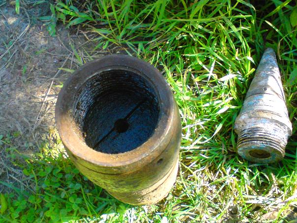

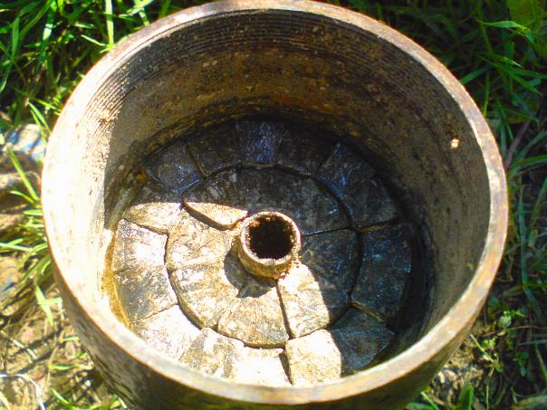

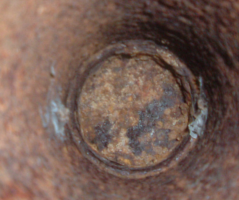

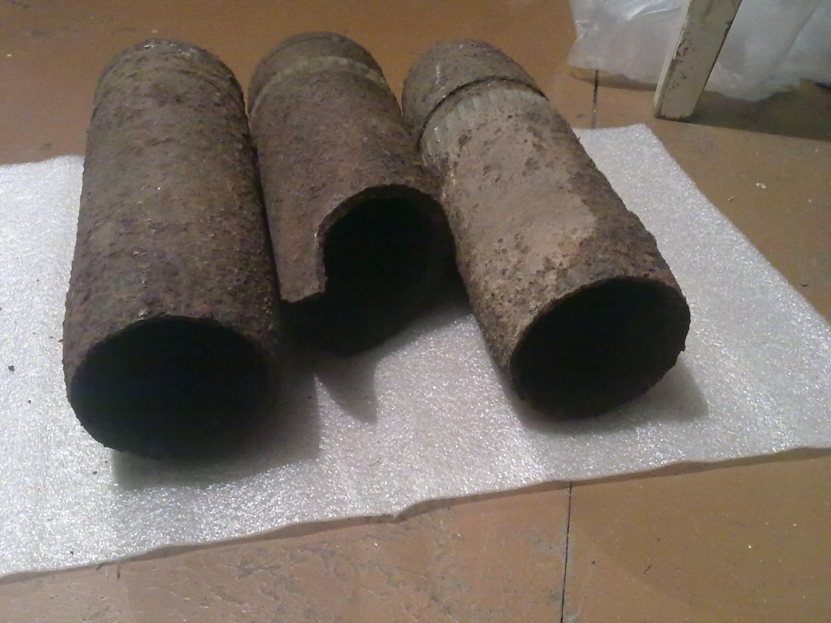

    Вполне - автор, глянь внутрь 3-го стакана, увидишь около донца небольшое сужение, не сферический буртик у конца углубленя, а именно небольшое уменьшение диаметра - на него диафрагма становится. В общем, если он есть у 2- шрапнель 100%. Нет - ОФ.
    Добавил фото

    Думаю двухпоясковый это наш зенитный шрапнельный снаряд Ш 361. Два пояска предназначались для увеличения дальности стрельбы за счёт увеличения давления пороховых газов к канале ствола. Снаряжался трубкой Т-3, Т-3 УГ. Применялся в 76, мм зенитном орудии З-К обр.1931 года. Длинна 3 калибра.

    Ага, приеду вечером, посмотрю внутрь снаряда и по весу, руками взвешу, сравню.
    Что же касаемо ВВ внутри, в Ш-361(Т) есть в донце хрень какая-то, темно-желтого, а местами коричневого цвета, твердая как засохший клей, выскоблить не получилось - оно?

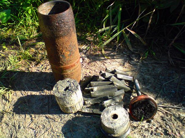

    Учтите, что снаряд Ш-361 это зенитная шрапнель. В нём не было шариков а была стержневидная шрапнель со стали, длиной сантиметров 4-5, а в сечении имела профиль трапеции. Если не ошибаюсь, то в три ряда по кругу уложена в корпусе снаряда. Почему со стали - для того чтобы уверенно поражать важные узлы летательных аппаратов. Да и простая шрапнель в виде шариков изготавливалась не из олова, а из сплава свинца и сурьмы, для того чтобы не плющилась, а могла пробить преграду. Масса вышибного заряда была 84 грамма ( располагался в донной части).

    Во вторых - с назначением двух поясков Вы мудрите. Количество поясков не может увеличить начальную скорость снаряда. Она увеличивается за счет массы порохового заряда. Пояски отвечают только за раскрутку и износ ствола.
    И обратите внимание - на обсуждаемом двухпоясковом снаряде второй поясок срезан. C00Li1b1Т объяснил, зачем.

    Так, ответ Кулибину - у первого и второго есть в донной части эти бортики, сужающие внутренний диаметр, у третьего нет ничего, только выпуклое дно по внутренней стороне.
    Вес 2 и 3 одинаковый, даже 2 кажется тяжелее.
    У первого внутри прессованные опилки если не ошибаюсь. Во втором нет признаков опилок внутри, в третьем внутри на стенках остатки есть.

    Ничего я не мудрю. На начальную скорость снаряда влияют:
    1. масса снаряда
    2. длинна ствола орудия
    3. масса заряда пороха
    4. энергия применяемого в заряде пороха.
    Косвенно могут влиять даже количество направляющих поясков. Это как в двигателе внутреннего сгорания, чем больше колец на поршне - тем выше компрессия в цилиндре, в нашем случае давление на дно снаряда. Для зенитных снарядов это очень важно, так как увеличивается высота, на какой досягается цель. Если бы это было не так, то зачем надо было тратить дорогостоящую медь на второй поясок, усложнять технологию производства в военное время, и жечь стволы орудий, ведь второй поясок приведёт к существенному усилению износа канала ствола?
