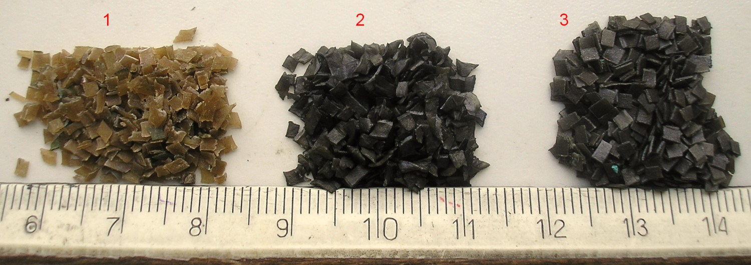

    Сегодня попытался сделать более-менее приличное фото порохов:
    1 - Обычный порох В (обр 1891 г.). Зерна неравномерной формы (нарезки) желто-коричневого цвета, непрозрачные, шероховатые. Извлечен из патрона с маркировкой П Тульский З. 904 (Производства Тульского патронного завода 1904 г.)
    2 - Поро В (?) темного цвета, который мы и обсуждали ранее. Зерна, на мой взгляд, несколько более правильной прямоугольной формы, темно-зеленого цвета, слегка прозрачные, с гладкой поверхностью. Цвет очень похож на пластинчатый порох ВЛ без графитового покрытия. Извлечен из патрона с маркировкой Л 903 Г II (Производства Луганского патронного завода 1903 г.). Мне такой порох встречался также в патронах Питерского патронного завода 1908 г. Внешний вид этого пороха очень похож на:
    3 - Бельгийский порох из патронов 7,62х54Р обр. 1891, изготовленных в Бельгии на Фабрик Насиональ (FN) в 1905-1906 гг. по заказу Русского правительства. Бельгийский порох имеет чуть более крупные зенрна и немного светлее по цвету (можно сказать, что русский порох как бы чернее). Если не ошибаюсь, этот бельгийский порох был разработан бельгийской Royal Gunpowder Factory, Wetteren (Королевская Фабрика ружейного пороха в г. Веттерен) и получил название Wetteren Smokeless Military Powder. Первоначально он представлял собой комбинацию нитрированной бумажной массы и нитроглицерина. В качестве растворителя и, одновременно, стабилизатора, применялся амилацетат. Позже нитроглицерин был исключен из бельгийского пороха, но амилацетат остался. Конечный состав Wetteren Powder состоял из весовых частей 48,15 растворимой нитроцеллюлозы, 30,73 пироксилина, 12,12 древесного угля, 8,22 летучих веществ и 0,77 гумуса. Бельгийский порох получил коммерческое название Wetteren Powder.

    Есть еще французский (в лебелях) и (или он-же) польский (в их же маузерах и лебелях) - толщина зерен аналогична Бельгийскому, но резка заметно крупнее, ромбами

    Перемерял: Русский - 0,25/ Бельгийский 0,32/ Французский - 0,30...
    Та же функция, что и графитирование зерен - для предотвращения слишком быстронго сгорания.
    Видимо - не гумус а скорее торфовая пыль...

    Свои образцы постараюсь замерять завтра.
    А можно подробнее о том что графитирование зерен предотвращает слишком быстрое сгорание? Это из какого источника?
    Я и уважаемый А.Г. Горст (ссылку см выше) всегда считали, что: "Мелкозернистые и пластинчатые пороха покрывают слоем графита, чтобы устранить электризацию порохов и слипание зерен; кроме того, графитовка повышает гравиметрическую плотность."
    На сколько нам известно, для снижения скорости сгорания применяют флегматизаторы, например камфору.
