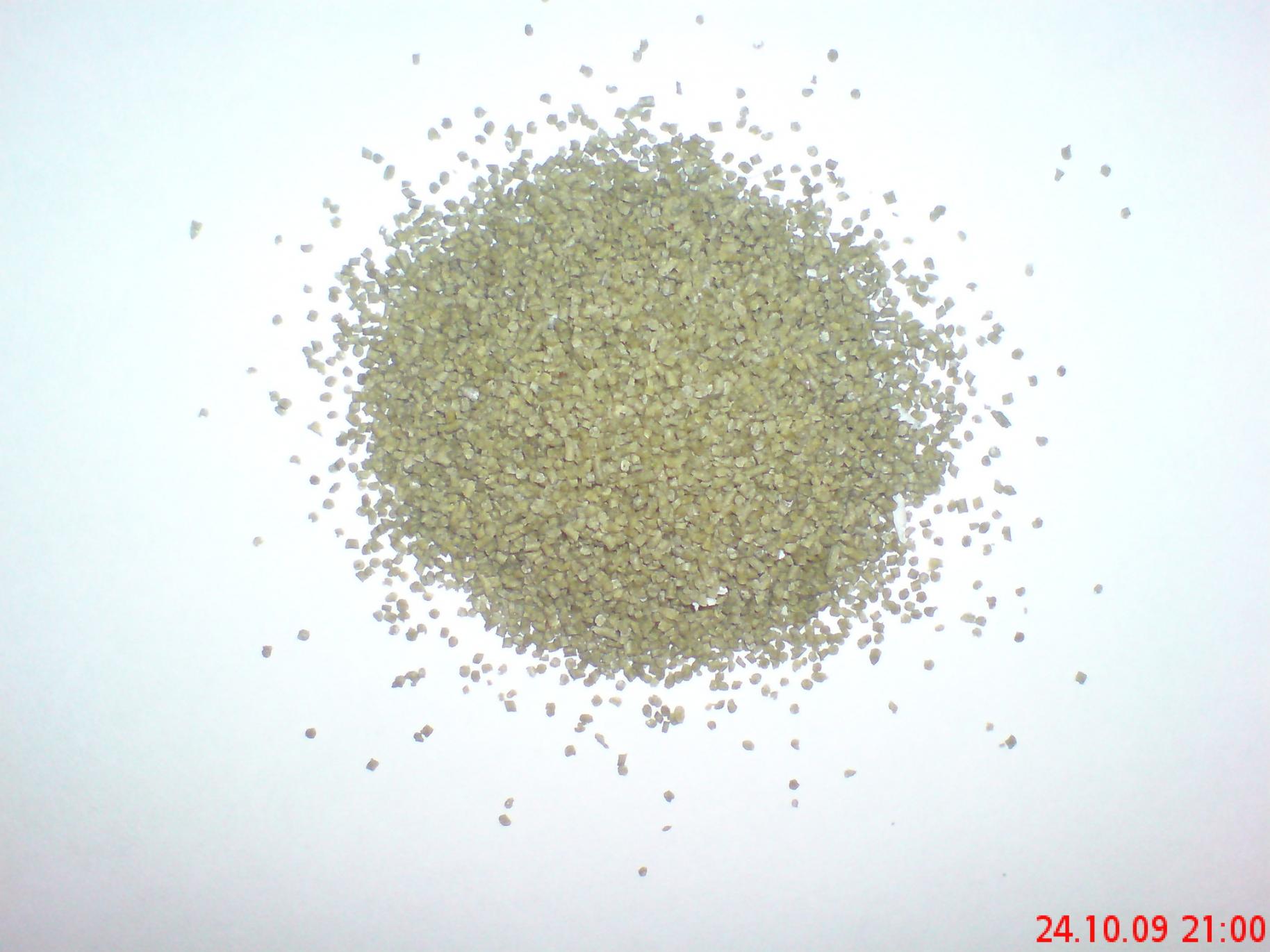

    Подскажите что это за тип пороха?

    4/7 СВ если я ничего не путаю...

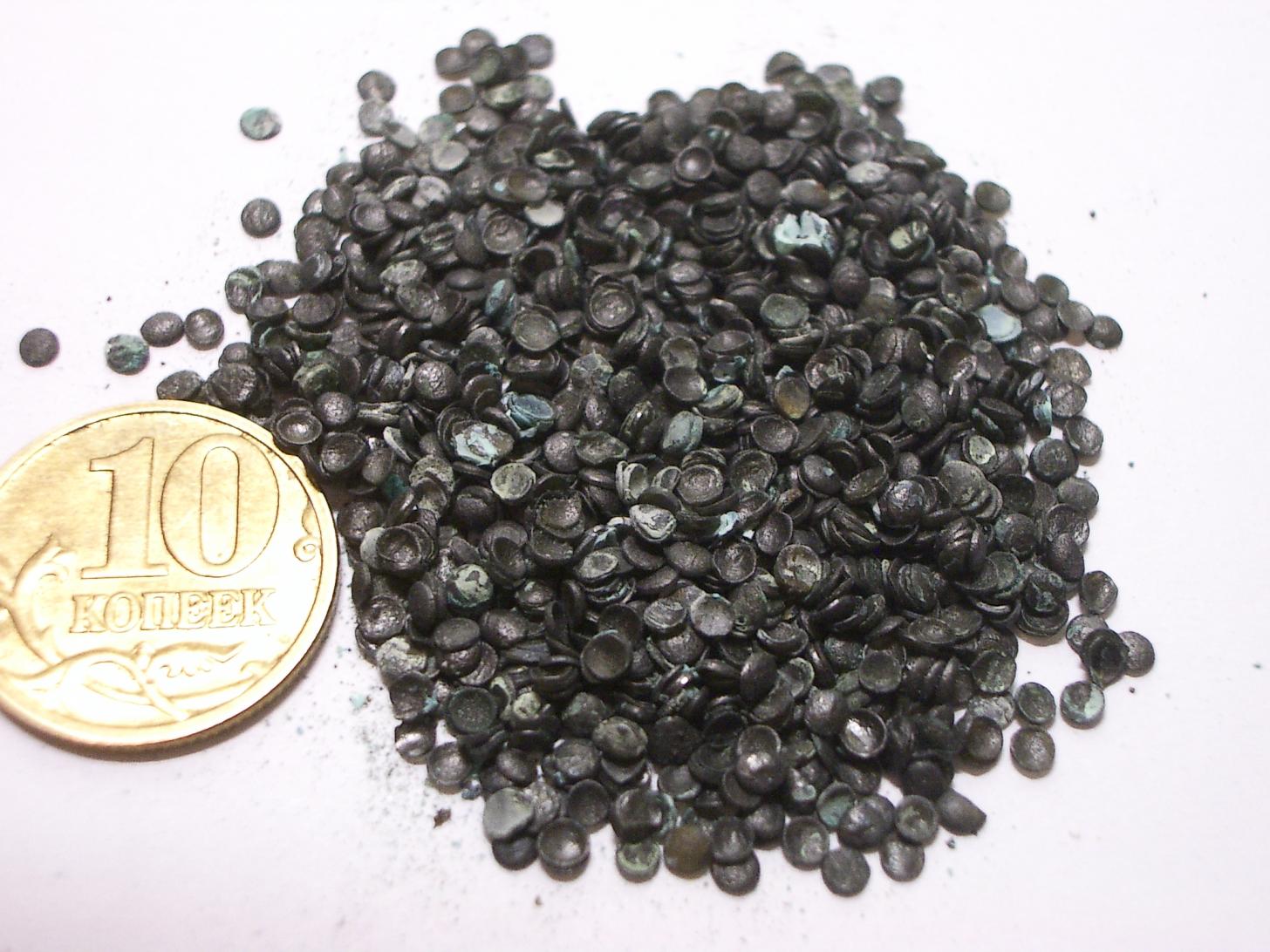

    Порох от патрона 9х18 ПМ (Макаров), клеймо было 38 _ 83.

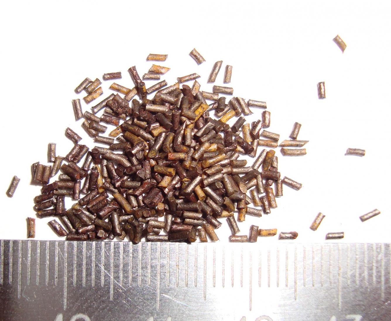

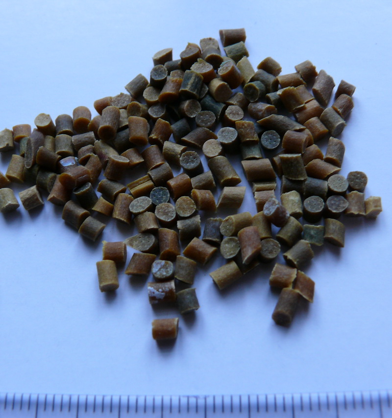

    Вот порох из .303 British/7.7x56,если кто не видел.
    Это кордит. В патронах .303 British использовался не только кордит (M I H A)
    Иван Чонкин, vavilon111 та sniper888 подобається це.
  14. Mechanik
    Mechanik Oberleutnant
    153
    247
    2.016
    ХЗ.Он ко мне попал уже в таком виде.Самого патрона не видел.
    но предаолагаю что выглядит примерно так

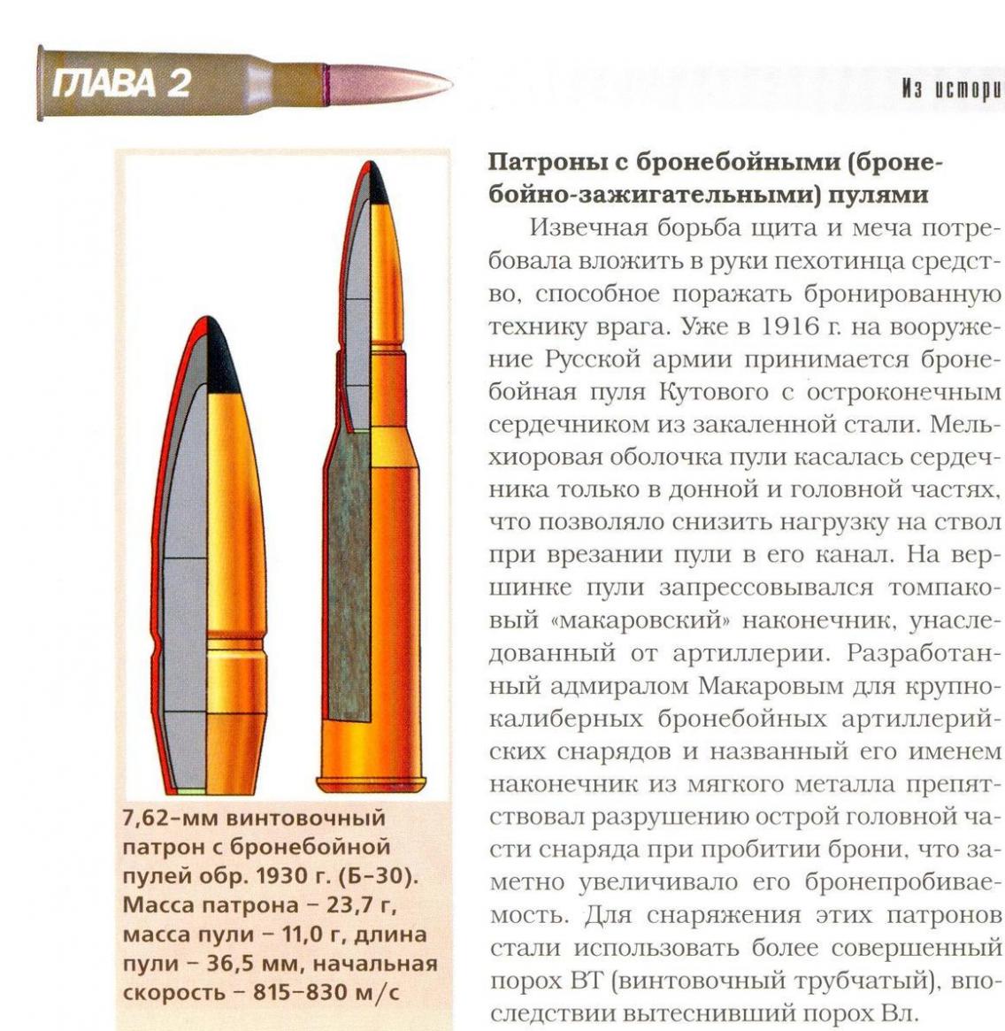

    Щодо "ДОКУМЕНТАЛЬНО"...розумієте, я-то викладу цей скан матеріалу, а ви знову напишете - "а у Чумака інакше...".:(
    Бо реальна документальність - ЛИШЕ архівні документи чи їх копії/скани... У кого вони є?:confused: Ото ж бо...
    Щодо ВТ - я не впевнений у "чумаковській" розшифровці, але схиляюся до такої точки зору (див.скан).

    Это мы все видели и знаем. Но 2003 год остался далеко позади и появились новые (или хорошо забытые старые) данные и информация. Собственно, в приведенном отрывке не указывается, что трубчатый порох изготавливали в России в 1916-17 гг. Думаю, что более правильно указать, что патроны с пулями Кутового снаряжались американским трубчатым порохом.
    Далее, мы все время обсуждаем только один и тот же источник. У Вас другие вообще есть. Например, пороха В, Вл, Вт достаточно бурно обсуждались на Тризне. Надо только не полениться просмотреть темы.
    Реальная документация - наставления по патронам, которые можно найти в нете (даже не буду стараться давать ссылки) или хотя бы советская классика - А.Г. Горст (доктор Химических наук, профессор) ПОРОХЯ И ВЗРЫВЧАТЫЕ ВЕЩЕСТВА. Издание третье переработанное. Москва, 1972 г.:
    "В прежнее время марку пороха обозначали преимущественно по начальной букве названия орудия или оружия, для которого порох предназначен. Например, винтовочному пороху под легкую пулю была присвоена марка ВЛ, винтовочному пороху под тяжелую пулю - ВТ и т.д. Эти обозначения винтовочных порохов сохранились до настоящего времени". - В издании 1949 г. - тоже самое (NORDBADGER)
    Давайте расширять круг используемой литературы. Уверяю, это пойдет Вам на пользу и позволит избежать многих необдуманных высказываний.

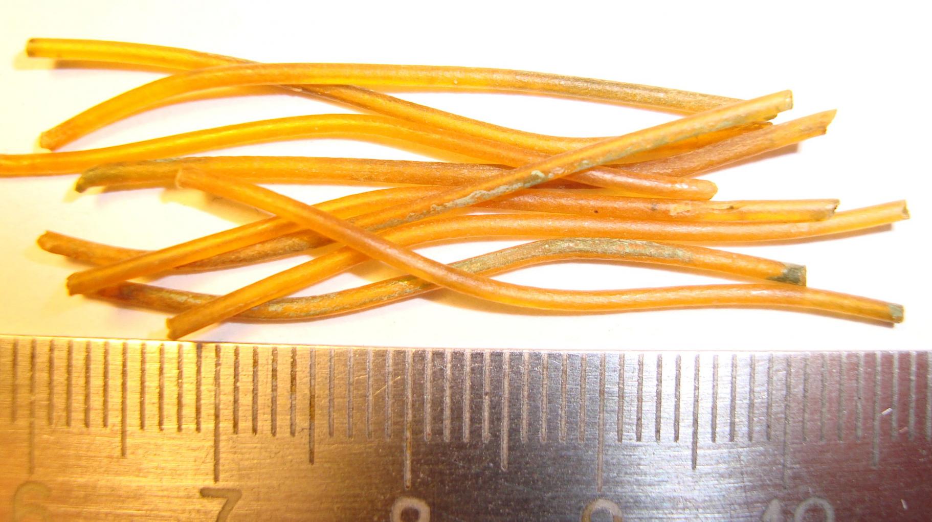

    Немного апнем тему.Ибо тема интересная и нужная ;)
    Порох из итальянского боеприпаса 6,5 x 52 Mannlicher-Carcano.

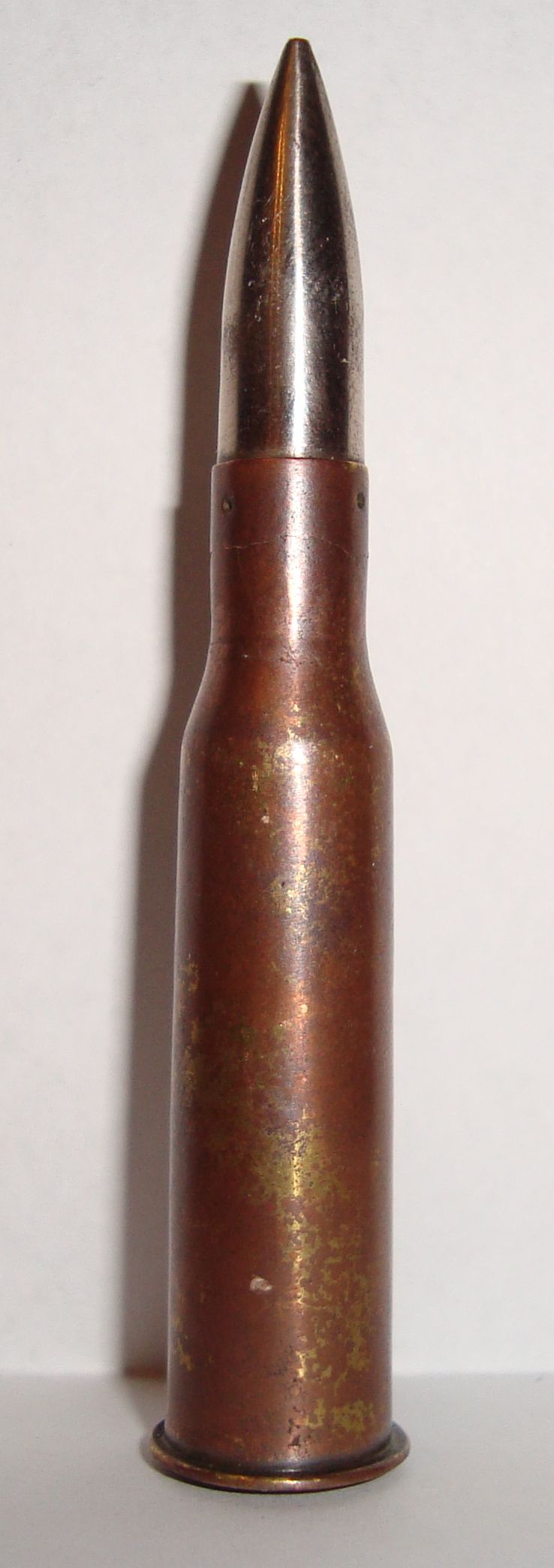

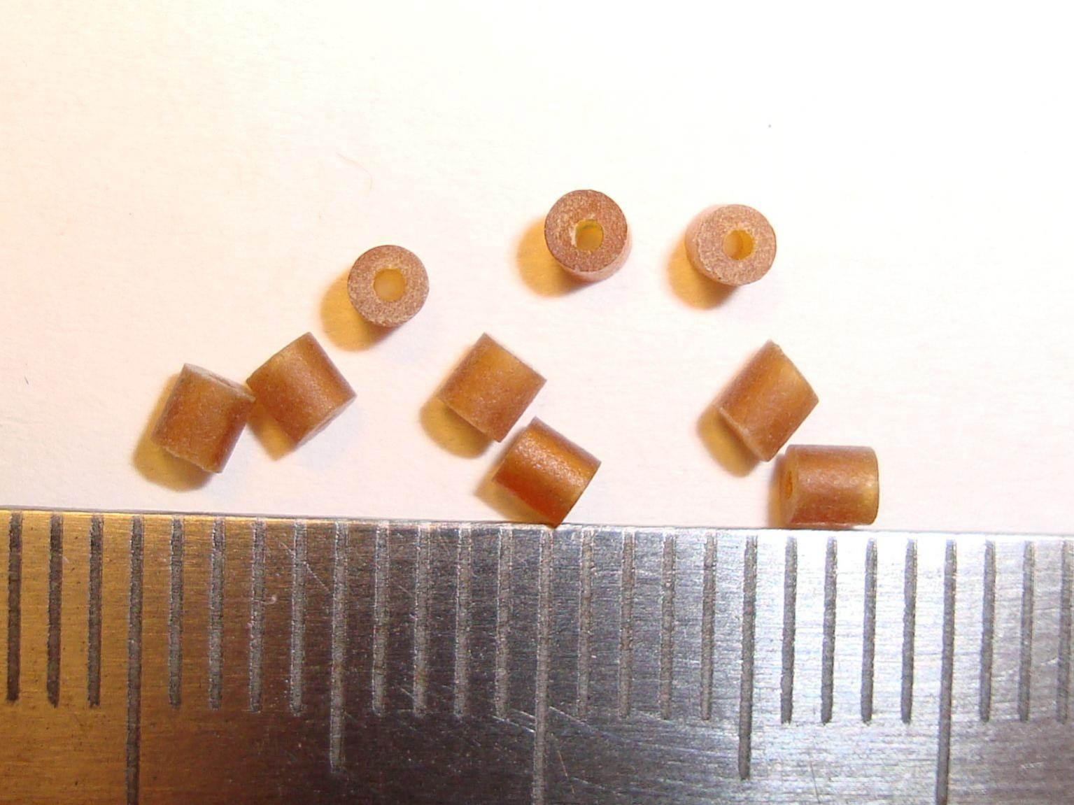

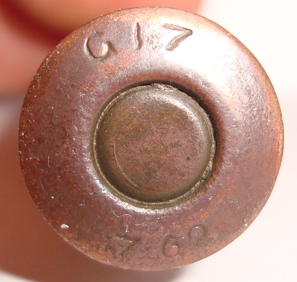

    Вот еще чего в загашниках нашел.Порох из 7.62х54R Английского производства
    Greenwood and Batley.
    Сам патрон и естественно порох
