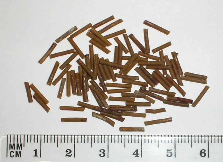

    Трубка гораздо длиннее. Например, порох 12/1 Тр бывает длиной и в 720 мм, в виде центрального пучка уменьшенного переменного заряда к 130 мм пушки М-46. Трубчатые пороха почти всегда связывают шнуром в пучок.
    А например, в заряде к 122 мм гаубицы используется порох 4/1, длиной всего в несколько миллиметров. Это - зерненный порох. Зерно - циллиндрическое, с одним каналом. Зерненные пороха бывают и семиканальные. В любом случае зерненный порох - насыпной продукт. Его насыпают либо прямо в гильзе, либо в картуз, ничего не делая с ним, как с трубчатым.
    Зерненные пороха к стрелковым боеприпасам обычно еще короче, для обеспечения высокой насыпной плотности. Оно, конечно, легче делать более длинное зерно, но заряд в гильзе не поместится.

    Порох ВЛ СССР, зерна в виде трубок
    По данным Клименко Г.К. Страницы из истории пороховой промышленности. М.: ЦНИИНТИКПК, 1990 (предоставленным как-то участником форума Ghost, за что ему - огромное спасибо):
    "В 1923-25гг на Казанском заводе под руководством В.В. Шнегаса и В.А.Лясоцкого была проведена большая работа по созданию матричного инструмента для формирования одно- и семиканального пороха, разработана технология его изготовления. Следует отметить, что, кроме образцов пороха фирмы "Дюпон", никаких исходных данных не было."
    "1921-1922 - изготовление одноканальных винтовочных порохов (вместо пластинчатого), 1922-1924 - полный переход на зерненые и трубчатые пироксилиновые пороха (отказ от ленточных и пластинчатых порохов)"
    Введение одноканального винтовочного пороха ВЛ для патронов 7,62х54Р подтверждается анализом реальных образцов патронов.
    Порох ВЛ прекратили использовать, вероятно, в середине 1930-х гг.
    Осталось только уточнить какие размеры зерна имеет порох ВЛ, принятый в середине 1920-х гг.
