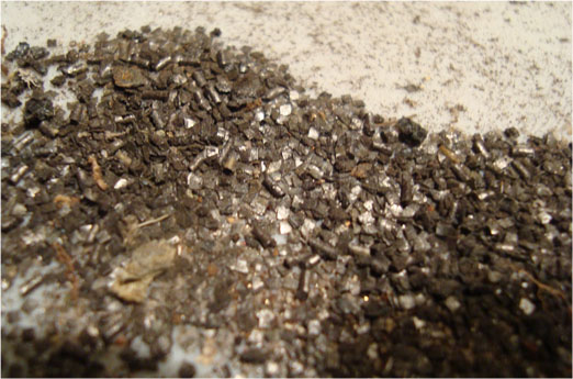

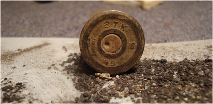

    К вопросу об распатроненных армейских боеприпасах...
    ...попался латунный охотничий патрон, удивил состав пороха (вернее - порохов)
    Состоит из советского "ВТ", немецкого винтовочного, опять советского револьверного и ПЛЮС - черный дымный охот.порох!
    Интересно, как эта смесь горела в патронах???
    З.Ы. Дробь - грубая самопальная 00 или 000 (встречал там-же пули без свинца в количестве). Запыжована страничкой из "Конотопской Ведьмы" :D
    Гильза - 45 год...

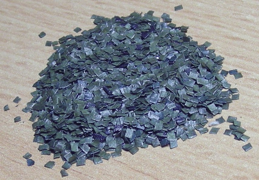

    Вот, для возврата к истокам, фото пороха извлеченного из патрона к Pzb 39

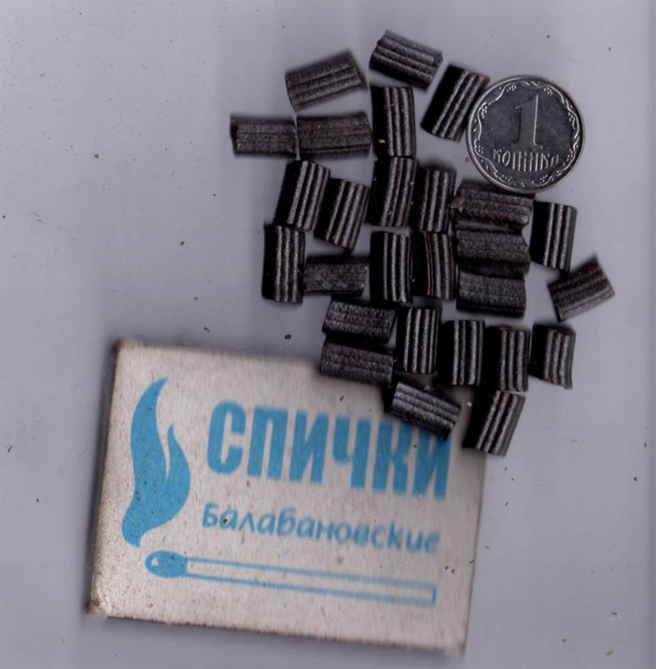

    Siedl. Östlich, Hof. Maifeiertag. Nowo-Bogoduchows
    Ну, і, переходячи до конструктиву...
    Фото:
    №1 - угорський гвинтівковий порох, 1940.
    №2 - британський порох типу "Дюпон" ("Арісака", Вулвіч чи споряджальні майстерні, роки ПСВ).

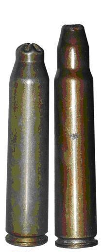

    Порох немецких холостых патронов - Nz.Pl.Patr.P. (1,5х1,5/0,75). Холостой патрон Platzpatrone 27 имел заряд пороха 0,85 г., а у Platzpatrone 33 заряд пороха был 1,0 г.
    В Трайбпатронах использовался порох Nitrocellulose Treibladung Pulver (1,4x2x0,5/0,25) Т-образного профиля.
    Трайб-патроны (treib Patrone) - это вышибные патроны кал. 7,9х57 для ружейных гранат. Далеко не всегда они "з обтиснутим у зірку дульцем", чаше всего дульце завальцовано на конус или снаряжено деревянной пулей. Ранние "Трайбы" снаряжались войлочным пыжом.

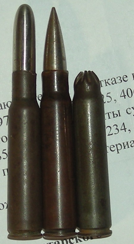

    киностудийный холостой патрон, изготовленный из расснаряженого немецкого патрона SmK. Широко применяется для "войнушек" и "киношек".
    снаряжен холостым порохом типа Пл 10-12 - звичайний "квадратик" із зеленуватим відтінком...
    Всі мої --- сталюка з "зіркою" 1943-44років.

    Виникли такі питання до нашого камрада.
    1) Якщо не секрет -- а як ви це виявили по моїм фото? Якісь ознаки є?
    2) Чесно кажучи -- хотілося б почути їх, хоча б у стислому викладенні... Тобто, цей порох -- вітчизняний???
    3) в 1943-44 вже не було "зіркових" Трайбів?
    ПС: На що треба звертати увагу в таких набоях (трайбах), зокрема, інших років випуску та інших держав (бельг, чех)?
    Як ідентифікувати їхню справжність?
  16. Kugel
    Kugel Moderator
    1560
    2.981
    5.368
    Частично отвечу за Трёшкина.
    Конечно есть!
    1) Год. В 1943 году "вышибники" с обжатием "в звезду" не выпускались. Только доиспользовались старые запасы производства до 42 года.
    2) Цветовая маркировка. Красная окантовка капсюля в "вышибниках" означала применение только с "ГеверПропагандГранатой", однако для метания означенной выше гранаты применялись только патроны с конусным обжимом дульца и деревянной "пулей" внутри. Но не патроны с обжимом в "звезду".
    3) Обжим. Отличие в самом "звёздном" обжатии. "Родные" и киностудийные патроны визуально весьма разительно отличаются.
    Добавлю ссылку на тему холостых киностудийных.. http://forum.violity.kiev.ua/viewtopic.php?t=100018

    Спасибо Кугелю за подробный ответ, постараюсь его чуть-чуть дополнить:
    1) Если видеть хоть раз настоящий трайб патрон 7,9 mm Gewehr Kartusche alte Art für Gewehr-Sprenggranate с обжимкой дульца звездой, то спутать его с другими холостыми и вышибными довольно сложно (на фото он слева). Справа - новая модель 7,9 mm Gewehr Kartusche neue Art für Gewehr-Sprenggranate, принятая в 1942 г. Т.е. в 1943-44 трайбов со "звездным" дульцем уже быть не могло.
    2) Если немного призадуматься над приведенными выше постами, то путем долгих логических заключений можно прийти к простому выводу, что в современных киностудийных холостяках должен быть отечественный порох. Точную марку я назвать затрудняюсь, т.к. ХЗ где киностудия закупает порох для своих нужд. Есть предположение, что в данном случае это обычный холостой порох Х (Пл 10-12). Как выглядит порох в Трайб-патронах я уже писал выше.
    3) см. п. 1)
    П.С. В первую очередь, на литературные данные, т.к. реальные вышибные патроны 7,9х57 выпускались далеко не во всех странах, а холостые у каждой страны были своей модели. Однозначного правила идентификации нет.

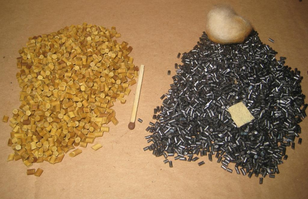

    Сегодня разбирал 2 ПТРовских патрона одного года выпуска, одним заводом и обнаружил в них 2 вида пороха.На фото 2 в одном из патронов, на дне, был квадратик не понял из какого материала и под пулей была вата. Во втором только порох.

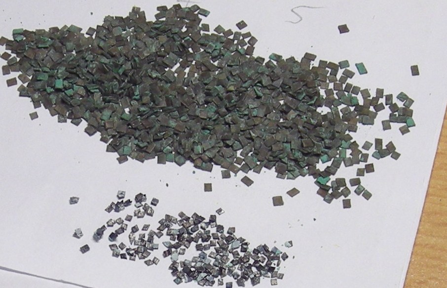

    Піднімаючи цікаву тему...
    Трапився такий ось порох. Знаходився він у патроні зраз.1891 року німецького виробництва.;)
    Скажу чесно - дещо здивували його розміри...бачив власне німецький порох з М88 - він геть інший, розмір квадратиків значно менший...:eek: Тут же вони наче рублені сокирою...:smile_4:
    Питання -- що це за тип пороху, чи німецький він? Буду радий будь-якій інформації.
    На фото - у порівнянні з гансо-порохом років ПСВ... Різниця - помітна неозброєним оком! :D
    Это же коммерческий патрон. Он не обязательно должен был снаряжаться штатным военным порохом. Порох с крупными зернами встречается в немецких патрах М88 (treshkin)

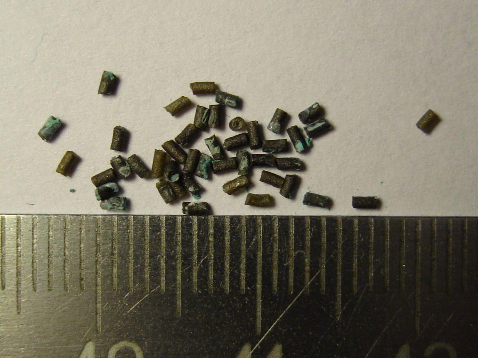

    Тема про порох.Просто для инфы,может кому пригодится.Порох из НС-37

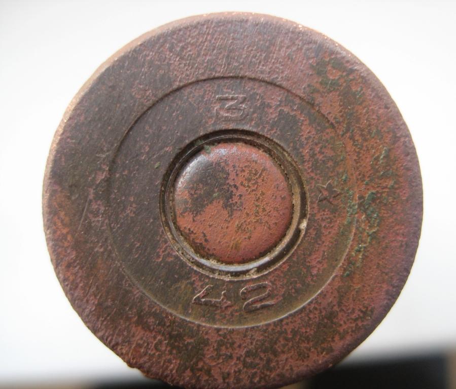

    ....Порох из РуссоФЛАК-37 (61-К) - 42-йгод...
    Похоже, правда?

    Осколок или бронебой?
  24. A10A
    A10A General-leutnant
    23.979
    Київ, Україна
    Обычный осколочный....

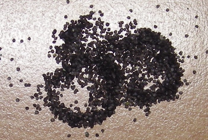

    Да,похож,и здорово похож,но НС-37 желтый,а этот черный.Хим.состав соответственно разный,просто делался,так сказать,на одном оборудовании.

    Думаю,состав одинаковый. Порох этот не совсем черный - он темно-коричневый (как в ПТР-ах - желтый или коричневый). Просто покрыт некислым слоем графита (руки черные).
    А оборудоване одно и то же - факт...:)
    Твой должен гореть быстрее.
