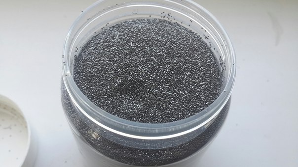

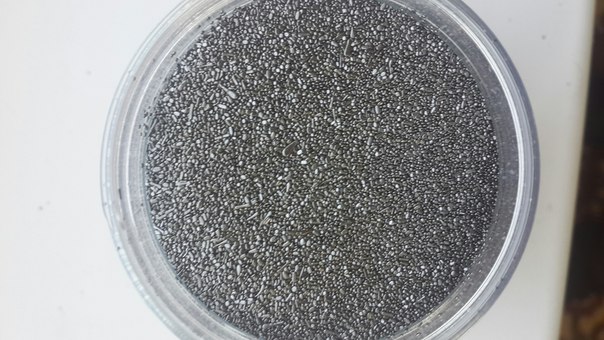

    docent51 Schütze
    добрый день, уважаемые. не подскажет ли кто, что за порох, где ещё применяется?

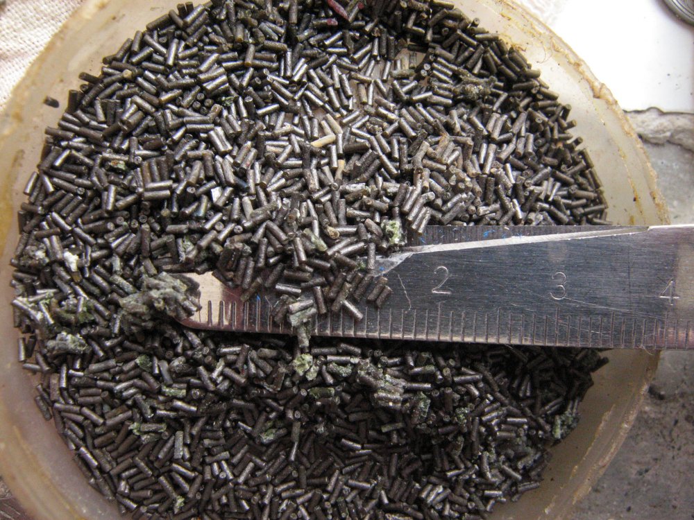

  11. Cergeitv
    Cergeitv Schütze
    нашёл порох для 30мм патрок, наверно тип 6/7фл, чем порох флегматизировали? ещё графит но не грезный

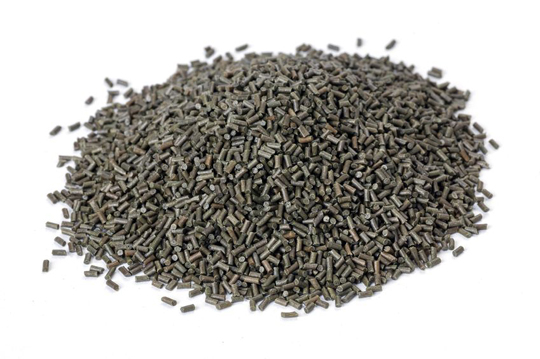

    Поляк по 36г. Клеймо PK.DZ.36.67. пуля обычная короткая 10 грамм На тэновый вроне похож, но по размерам отличается. Зерно 2.2х0.7 по центру отверстие совсем маленькое.

    Лак вокруг капсюля случайно не желтый? Дайте цвет лака на капсюле и на пуле(если возможно расмотреть)
  14. Darmidomt
    Darmidomt Hauptmann
    2.009
    Нет к сожалению лак рассмотреть не удалось из за ржавчины. А желтый лак о чем свидетельствует?

    Зажигалка для пехоты, синий-бронебойно-трассирующая, черный-легкая, зеленый-тяжелая, красный-бронебой, читайте ссылку http://s80.photobucket.com/user/u_96/media/z3.jpg.html (взято из ст. "Полигон Борцова Патроны Польши журнал "Мастерружье")

    Пуля была легкая. Если судить из статьи
  18. Darmidomt
    Darmidomt Hauptmann
    2.009
    Вот интересную ссылочку нарыл
    http://poszukiwania.pl/polska-amunicja-7-92-mm-x-57-mauser.html
    Могу предположить что это был патрон с легкой пулей для авиации.

    обычный порох "DuPont", типа - американский, импортный

    То есть Америка поставляла порох на заводы в Польше, которые производили боеприпасы для Вермахта?

    Польша (до немецкой оккупации) производила боеприпасы для себя, получая порох из США (довоенные поставки - Англия покупала стратегические материалы для Польши)
    ...потOм (в 1939-м) вермахт это все с половины* подгреб СЕБЕ (поскольку стандартный патрон 7,92 - рады наверно были - см.фото...)

    Получается стандартный американец, аналогичный немецкому Nz.Gew.Bl.P. ?

    ну, получается примерно так
