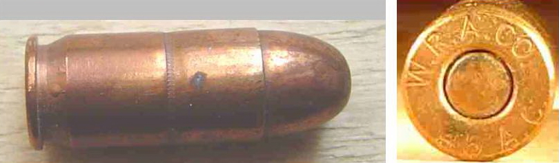

    Вот а теперь после фото от Sobiratel78 предлагаю договориться о терминологии.
    Каннелюра гильзы (или как еще ее называют Умные Книги "углубление, охватывающее гильзу по всей окружности"), действительно призвана предотвращать просаживание пули в гильзу и, таким образом, предотвращать уменьшение каморы сгорания пороха в патроннике.
    И такая каннелюра четко видна на двух патронах слева на фото внизу. Действительно, обжали мощно гильзу в месте донного среза пули. Пуля зафиксирована.
    Иное дело НАКАТКА на гильзе, о которой изначально шла речь и которая представлена на фото Sobiratel78 .
    И на фото от Sobiratel78 , и на моем фото внизу у крайнего правого макета видно, что данная накатка идет на 2 мм ниже донного среза пули и в силу своей "маловыраженности" не может препятствовать просадке пули в гильзу. Если пальцем попробовать с внутренней стороны гильзы, то станет понятно, что пуле не за что там зацепиться. Внутренняя поверхность цилиндра гильзы абсолютно гладкая.
    Поэтому, продолжаю придерживаться мнения, что накатка по гильзе - дело чисто технологическое. Например, надо на производственной линии провернуть гильзу (заготовку) вокруг своей оси. Вот колесиком с зубцами это и делают. А зубцы оставляют заметный след.
    Вызывает интерес другое. Почему на некоторых патронах обжим в районе донного среза пули (каннелюра гильзы) присутствует, а на некоторых нет. Значит ли это, что патроны различались для применения в автоматическом оружии и для пистолетов? От времени и от страны производства точно зависиости нет. Есть гильзы американские 41 года без каннелюры и 68 года с каннелюрой.

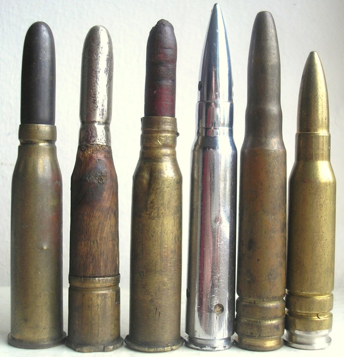

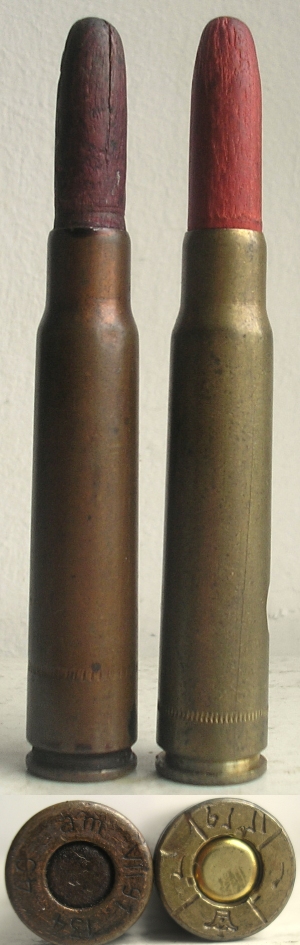

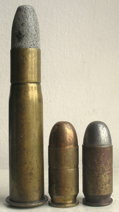

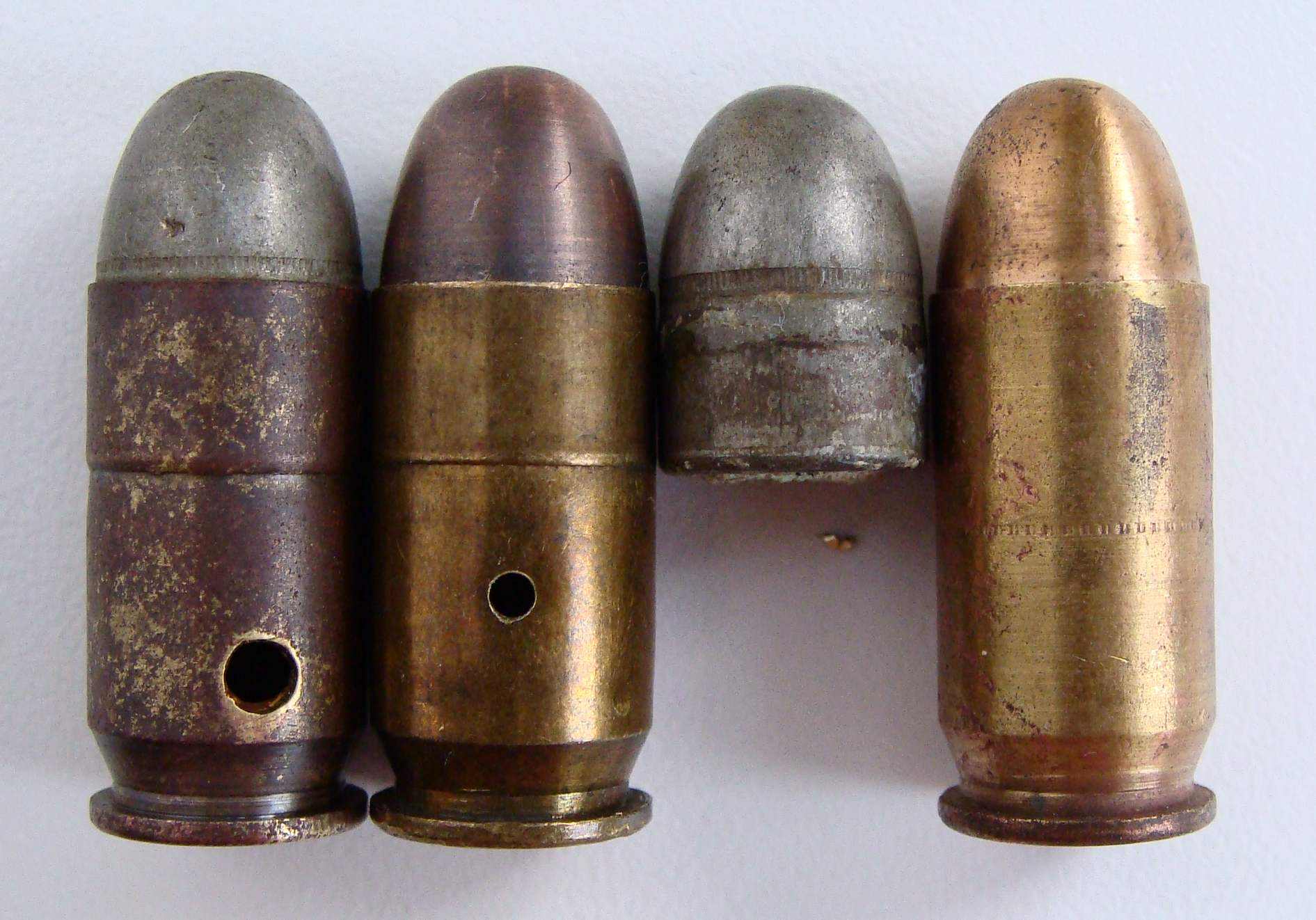

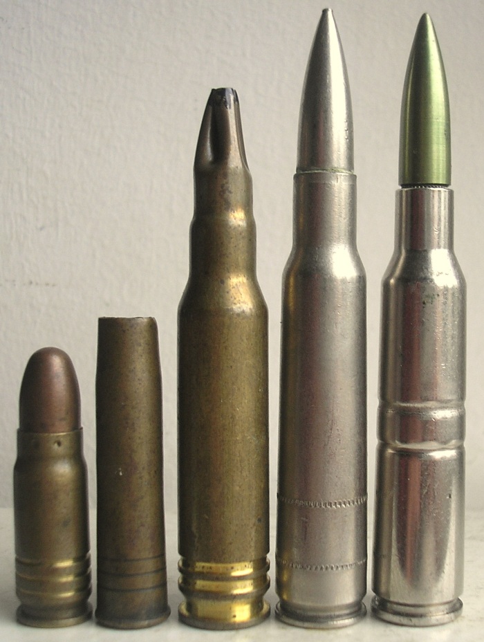

    Если мы абстрактно обсуждаем накатки, то, конечно, в каждой стране был свой подход к применению этого элемента. Мне встречались следующие варианты использования поперечных накаток (гладких и с насечками) и проточек на гильзах патронов:
    - для непосредственной фиксации какого-нибудь компонента патрона (см фото 111)
    - для индикации количества переснаряжений (см фото 222)
    - для отличия боевого патрона от учебного или холостого (см фото 333)
    - для создания упора, препятствующего осаживанию пули (см фото 444)
    - в качестве технологической канавки для выхода инструмента (фото 555 слева)
    - накатку на советских 22 LR мы уже обсуждали выше
    Так же встречал холостой патрон 7,62х25 ТТ с накаткой на дульце гильзы. Назначение ее мне не совсем понятно, но я думаю, что этот холостой патрон был изготовлен из бракованной гильзы боевого патрона с выполненной накаткой для препятствования осаживания пули (фото 555 справа)

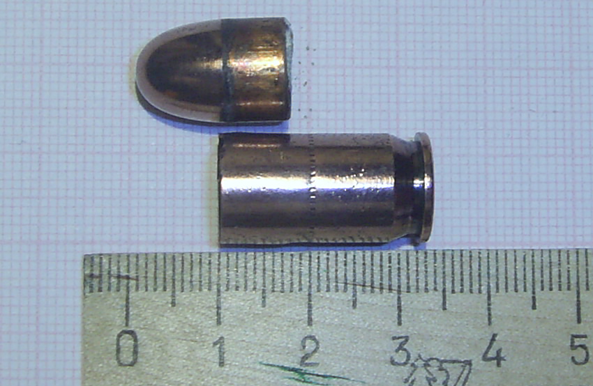

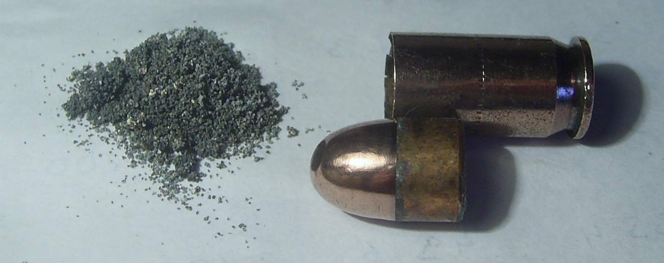

    В начале по краю гильзы и пули промазал "тормозухой" , через 10 минут зажал гильзу патрона плоскогубцами с резиновыми накладками пулей в низ и ударил . Пуля выскочила, собрал порох и вот;)

    Фото на миллиметровке.

    ЧТо касается мелкой точечной накатки на .45 АСР - хоть пуля в нее и не упирается, но в процессе накатки гильза получает дополнительный обжим плюс некоторую нагартовку латуни - так что это вполне может способствовать упрочнению посадки пули.
