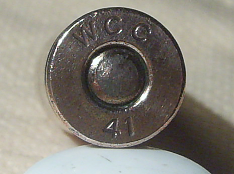

что за патрончик?
Тема у розділі 'Кулі та гільзи', створена користувачем Sobiratel78, 4 жов 2010.
  1. Sobiratel78
    Sobiratel78 Schütze
    32
    Панельный дом
    Как Макаров но больше;)
    1. Планки Маузер.
    2. 5 макетів в обоймі. З цинку,
    3. Оригінал. Коп. Все на фото. Є клеймо виробника у вигляді австро-угорського двоголового орла. Куля ні...
      470 грн.
    4. Гільзи Манліхер-М 1895 8×50 mm R Mannlicher — Австро-Угорський карабін. Набій. 1915 р. Клеймо на гі...
      110 грн.

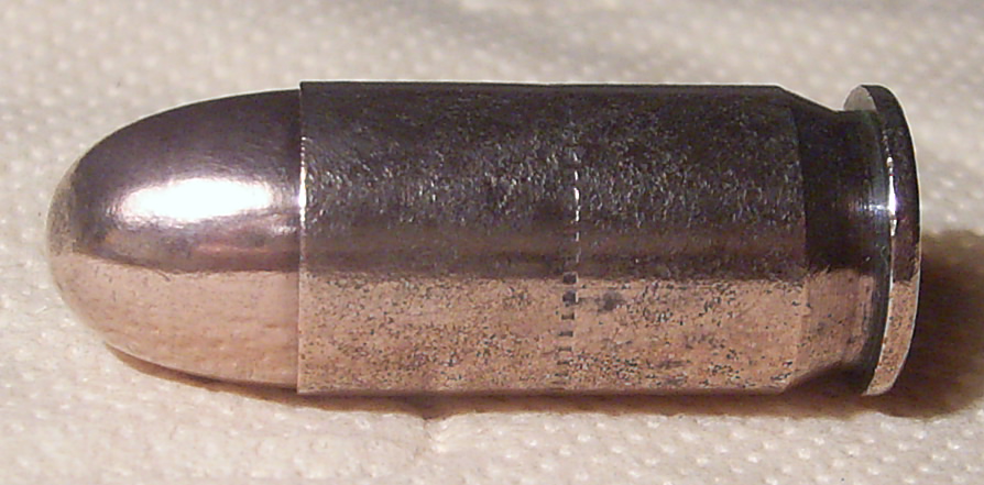

    Кольт 1911. 41 год, а уже переоснащенка:eek:..
  7. Механик86
    Механик86 Stabsfeldwebel
    993
    Россия
    почему?накатка здесь-не признак переснарядки,в отличии от немцев
  8. FOX24
    FOX24 Oberst
    32
    81
    11.225
    Дніпро
    Утверждать не буду.
    Но для чего тогда эта накатка?

    насколько помню,это упорная каннелюра,спецы поправьте если не так

    Камрад,наверное,имеет ввиду что в эту канелюру упирается донце пули при посадке

    Посредине гильзы идет полоса по окружности всей гильзы.
    У немцев это был признак переостнастки патрона т.е. после стрельбы гильзы собрали, отправили на завод и из них сделали новые патроны. В вашем случае это не Германия, так что предназначение накатки может быть какое угодно.

    также упорная к. не дает пуле провалится в гильзу в случае утыкания патрона

    Да действительно, я сейчас рассмотрел патрон каннелюра присутствует.

    Подтверждаю ! ВСЕ мне попадавшиеся типы кольтов ( 7 типов ) были с таким ( или подобным )типом фиксации пули .

    Але НЕ всі .45АСР мають таку канелюру....

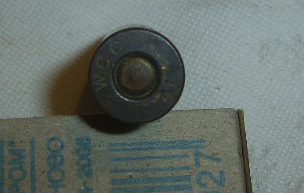

    Таки не всі...От,наприклад.маю макет .45 зі сталевою оцинкованою гільзою,1942 року випуску,і ще один-компанії "Wolf",з фосфатованою гільзою-вони без канелюр.

    Е-е-е...я зараз маркування не згадаю - але є десь патрон з латунною гільзою, 1942 - також без канелюри.
    Тобто, вона вочевидь відігравала "перестраховочну" роль.
    Знов-таки: на різних .45 ця канелюра розміщувалася на різній висоті...
    Сучасні компанії вже їх майже не роблять.

    Немного почистил.

    Во-первых, Если б накатка была сразу под донным срезом пули - то тогда еще можно предположить что она как-то может удержать пулю от провала в гильзу. Но накатка выполнена по центру гильзы. И проваливанию пули при утыкании патрона такое положение каннелюры помешает только когда пуля уже почти полностью войдет в гильзу. Следовательно, задача не выполнена.
    Во-вторых. Накатка по ВНЕШНЕЙ стороне гильзы, не по внутренней. Как и чем она задержит пулю ???
    Думаю, назначение накатки иное и чисто технологическое.

    согласен,в данном случае это так

    Володь, если приложить пулю к патрону с накаткой. то будет видно, что накатка расположена под донным срезом пули. Ее назначение, действительно, состоит в том, чтобы не дать пуле осесть в цилиндрической гильзе. Впрочем, накатка встречается далеко не на всех патрах 45 АСР.

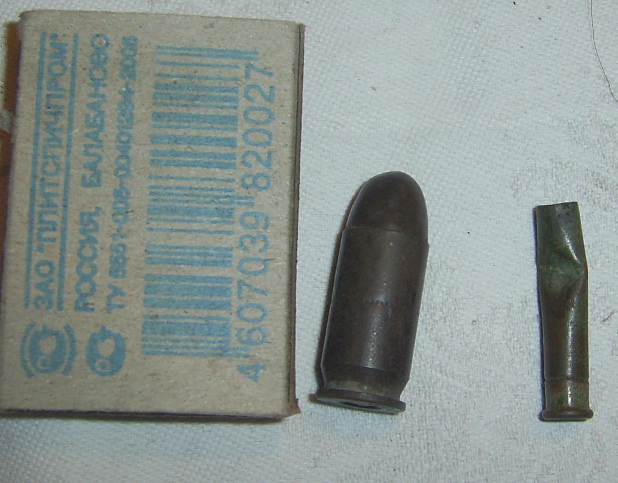

    Господа если надо то я могу разобрать патрон?
    (что еще с ним делать?)

    видел сплошные глубокие упорные накатки-по ним все ясно,пулю мимо себя не пропустят,но на данной гильзе накатка не глубокая,сомневаюсь что она создаст ощутимое сопротивление проваливанию пули
