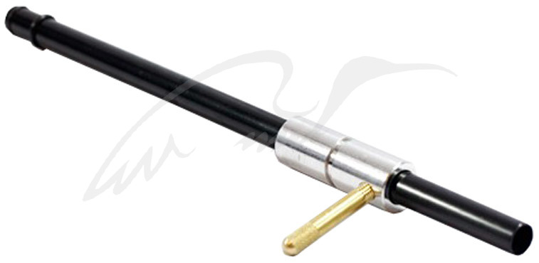

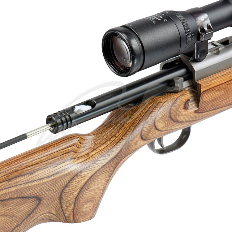

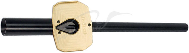

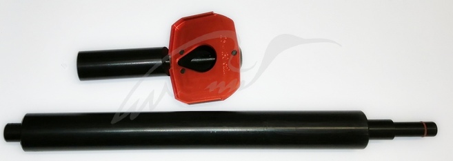

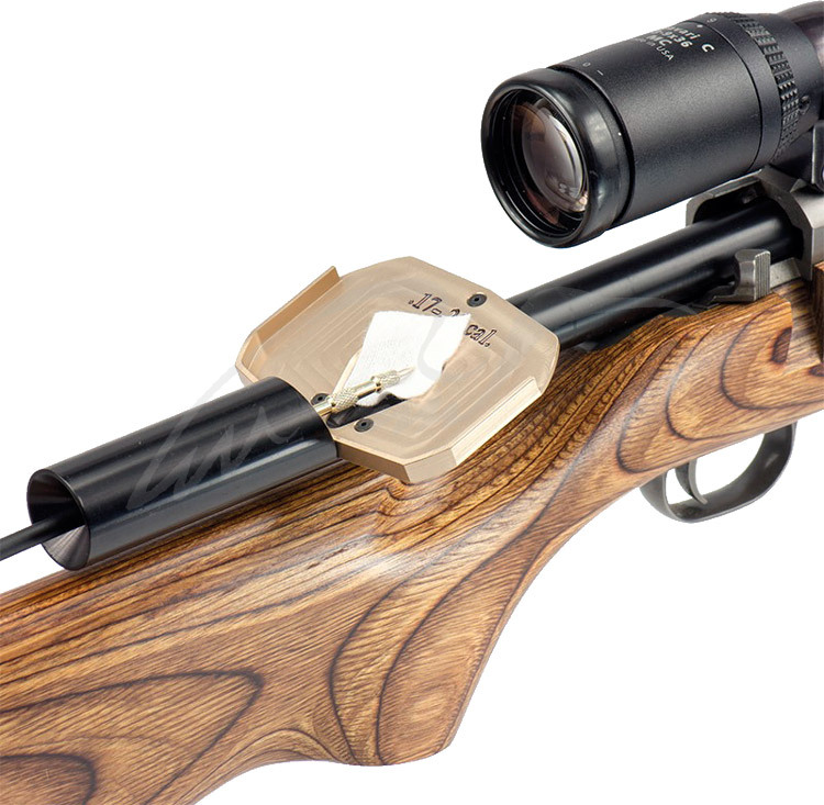

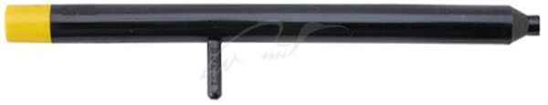

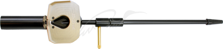

    Несколько слов о направляющих для чистки стволов болтовых карабинов.
    В продаже имеется достаточно большой выбор данных девайсов в разных ценовых предложениях:
    17730490.jpg за 370грн,
    napravlyayuschaya-dlya-shompola-dewey-karabinov-kal-17-432-mm-22-56-mm-material-alyuminiy.jpg за 880грн,
    28000084.jpg 28000084_01.jpg за 1180 грн,
    2004064.jpg napravlyayuschaya-dlya-chistki-bore-tech-patch-guide-dlya-karabinov-kal-17-25-cvet-zolotoy.jpg за 2200 грн,
    28000091.jpg 28000091_01.jpg за 2730 грн
    napravl 1.jpg за 3420 грн.
    Камрады, кто какими пользуется?
    Какие особенности у каждого вида?
    Какие отличия, кроме цены?
    Вообще не понятно, за что такая цена? Две простые трубочки с двумя уплотнительными манжетами!
    Чувак на видео справедливо возмущается неадекватностью цены:
    YVK та HBG подобається це.

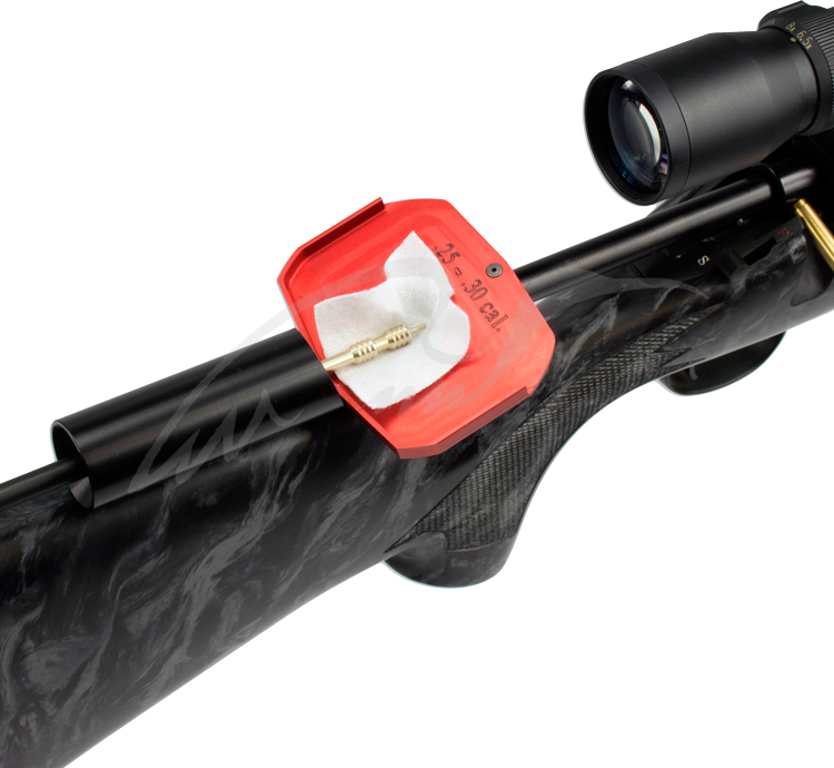

    Вот еще интересный вариант направляющей из Сети:
    Lucas_Cleaning-Rod_Bore_Guide_2.jpg Lucas_Cleaning-Rod_Bore_Guide_1.jpg Lucas_Cleaning-Rod_Bore_Guide_3.jpg

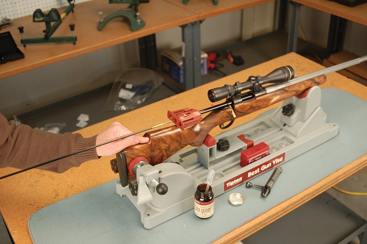

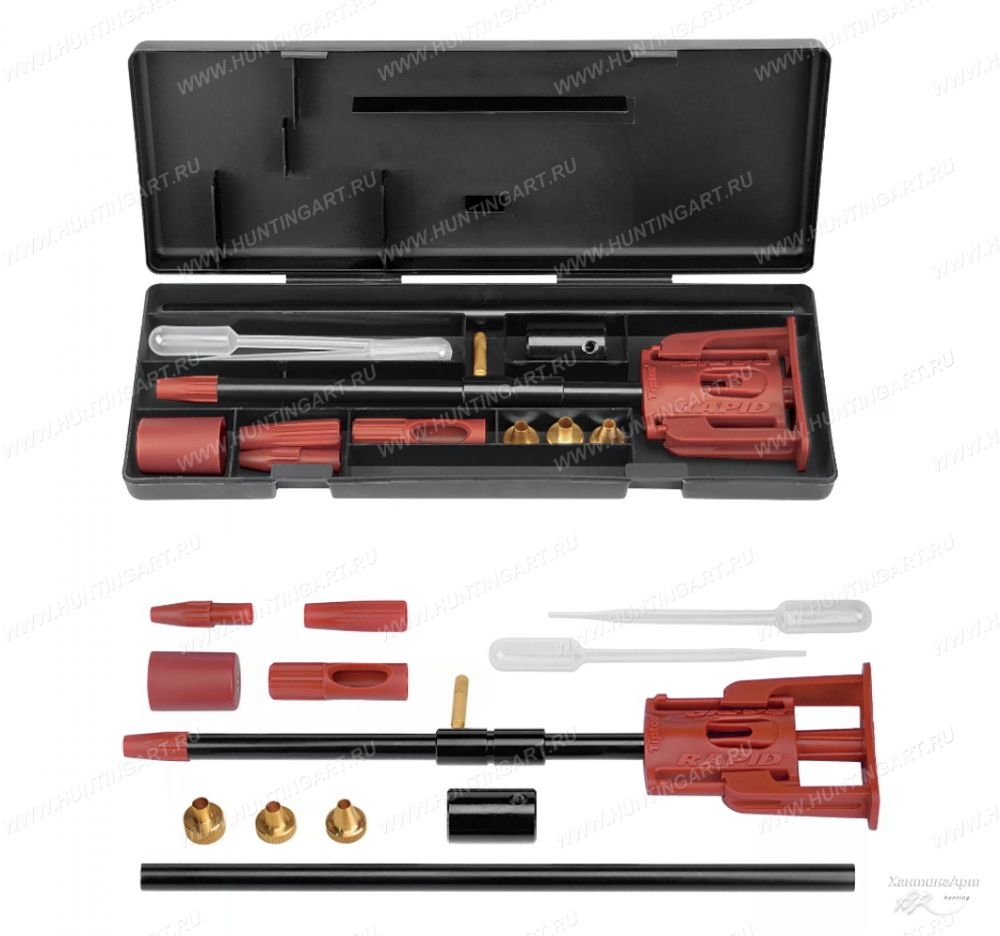

    И такой оригинальный универсальный комплект от компании Battenfeld Technologies, Inc (Колумбия), под брендом Tipton, произведенный в Америке, стоимостью 34$:
    Набор для ухода за оружием
    Tipton Bore Guide Kit укомплектован следующими иструментами:
    1. Насадка на ствол диаметром 23,37 мм (.920') для чистки со стороны дульного среза.
    2. Насадки на вставку для патронников от малых до больших калибров.
    3. Отдельный сольвент порт.
    4. Дополнительная длинная трубка для вставки (алюминий).
    5. Три латунные вставки для чистки со стороны дульного среза, калибры .22+, .27+ и для больших калибров.
    6. Подвижный 'затвор' для фиксации вставки.
    7. Пластмассовое приспособление для насадки патчей (матерчатых) с сольвент портом.
    8. Втулка для 'затвора' направляющей при чистке AR-15
    9. Две пипетки для химии.
    Характеристики и особенности
    • Артику: 777999
    • Тип аксессуара: Направляющая для ствола
    • Калибр: 15.5 мм. / .600 Nitro Express, 13.0 мм. / .500 Nitro Express, 12.0 мм. / .470 Nitro Express, 11.63 мм. / .458 Win Mag, 10.57 мм. / .416 Rigby, 9.53 мм. / .375 H&H Mag, 9.5 мм. / .366 ТКМ, 9.0 мм. / 9.2 / 9.3 /.350 Rem, 8.6 мм. / .338 Lapua / Win Mag, 8.0 мм. / .031 Rem, 7.62 мм. /.308 Win / 30-06 / 300 Win Mag, 7.0 мм. / .270 Win Mag, 6.6 мм. / .260 Rem, 6.35 мм. / .250, 6.17 мм. / .243 Win, 5.6 мм. / .22 LR, 5.56 мм. / .223 Rem, 5.5 мм. / .220 Rem
    • Быстрая подача тампона для чистки в правильном положении
    • Быстрая чистка уменьшает воздействие химических реагентов на металл
    • Защита от вытекания смазки и средств при чистке
    • Симметричное положение шомпола каналу ствола оружия
    • Защита патронников от повреждений
    • Анодированная алюминиевая пробка для стойкости
    • Встроенные канал подачи смазки 4 дульных направляющих для разных калибров
    • Подходит для большинства видов нарезного оружия
    • Материал: Металл, Пластик
    • Упаковка: Пластиковый пенал + блистер
    • Вес в упаковке: 665 гр.

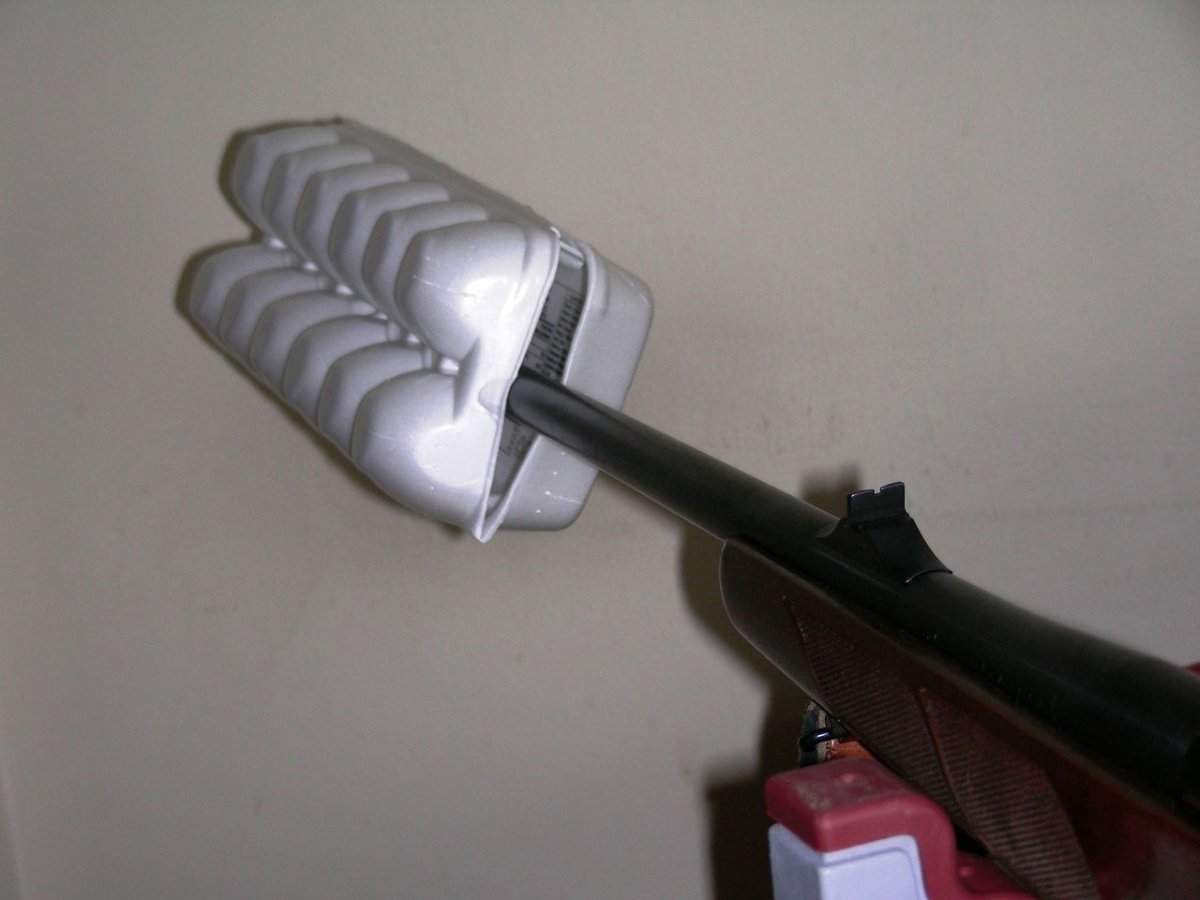

    Эластичный вишер?
    Хмм, необычно и интересно!

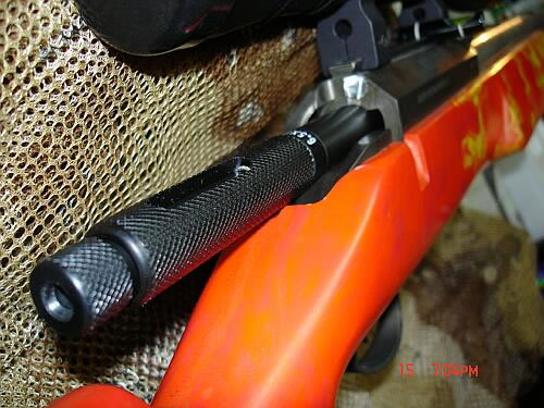

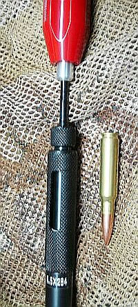

    Есть вопрос к знатокам по направляющим для чистки ствола.
    Направляющие для калибров 223, 300+ вставляются в патронник ствола и герметизируются в нем уплотнительными манжетами (кольцами).
    На направляющих для стволов калибра 22лр манжетов нет, в патронник они, судя по малому размеру последнего, они не вставляются.
    Собственно вопрос: каким образом происходит уплотнение направляющей в стволе (ствольной коробке) мелкашки? Что предотвращает проливание моющих растворов в ствольную коробку?

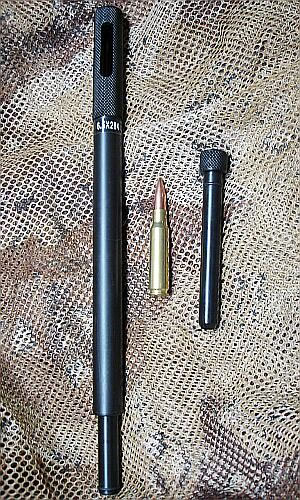

    Особо о чистке патронника:
    Понравился простой инструмент - трубочка с вырезом для патчей! Дешево и сердито!
