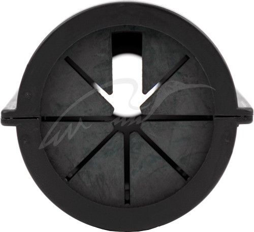

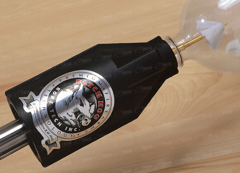

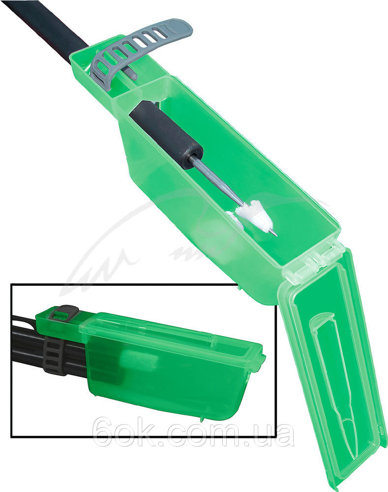

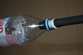

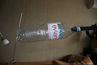

    Контейнер для использованных патчей Bore Tech PATCH HOG
    под РЕТ бутылку стоимостью 1300грн:
    2846249892_w640_h640_kontejner-dlya-patchej.jpg 2846249893_w640_h640_kontejner-dlya-patchej.jpg
    Менее именитый и более дешевый американский аналог за 400грн:
    И бесплатный аналог от "Очумелых ручек":
    Бутылку надо подбирать с горлышком соответствующим диаметру ствола. Вместо тряпки можно использовать резиновую прокладку, вырезанную по диаметру, с последующим ее поджимом пробкой от бутылки, с вырезанным отверстием.
    Кстати, где-то на форуме видел предложение переходника ствол-РЕТ бутылка, отпечатанного на 3d принтере. Не могу найти.
    Может, кто подскажет?

  13. КАЖОРД
    КАЖОРД Oberfeldwebel
    1.091

  15. Петр Сидоров
    Петр Сидоров Oberleutnant
    3.509
    любу пляшку на 22мм стволи надіваю - нагрів трохи пластк і надів)))
    F_R_A_G, HBG та Yuber подобається це.
  16. КАЖОРД
    1.091
    Вот,готовое изделие
    ViktorKux, F_R_A_G та Yuber подобається це.
  17. Yuber
    Yuber Leutnant
    6.288
    г.Днепр
    Да я тоже помню, что у него, вроде, видел. Полистал профиль, но не смог найти, в какой теме. Не напомните?
  18. Yuber
    Yuber Leutnant
    6.288
    г.Днепр
    Ага, именно оно! А какая резьба ствольная?
  19. КАЖОРД
    1.091
    Я брал у него две,одну 1\20,а одну 1\28.

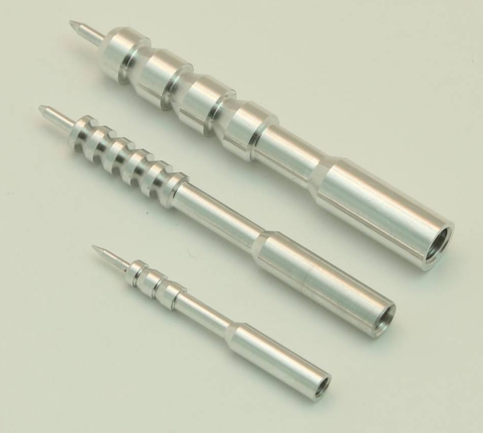

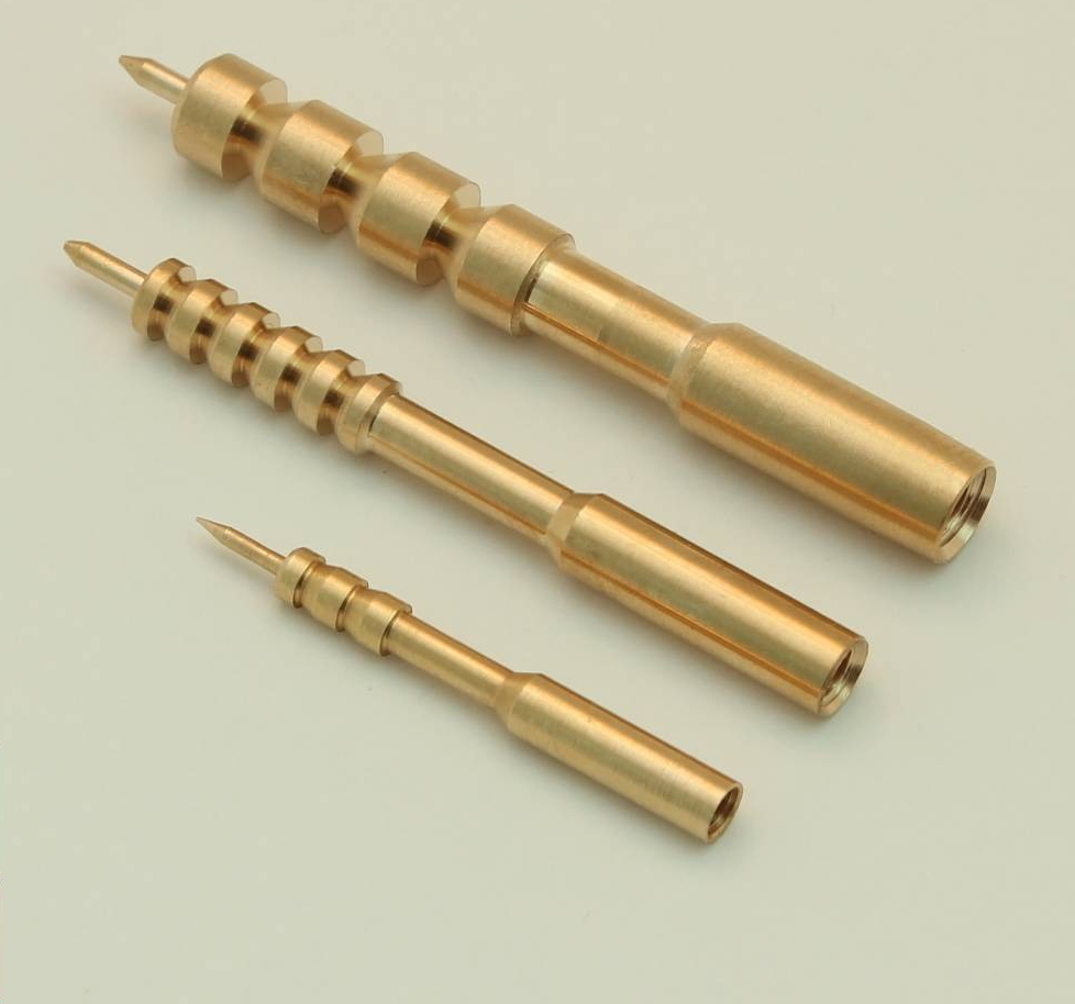

    Размерность вишеров к шомполам Dewey:
    Вишер предназначен для очистки стволов охотничьего оружия с использованием хлопковых патчей.
    • 22 кал. диаметр (4,2 мм) внутренняя резьба 8/36 - арт. CH-22JA
    • 30 кал. диаметр (6,4 мм) внутренняя 8/32 - арт. CH-30JA
    • 338 кал. диаметр (7,1 мм) внутренняя 8/32 - арт. CH-338JA
    • 35 кал. диаметр (8,3 мм) внутренняя 8/32 - арт. CH-35JA
    Рекомендованные калибры для чистки вишерами:
    CH-22JA .22WMR, .222, .223Rem, .243, 5.45x39, 6x45, 6.5x50R
    CH-30JA 7mm Rem, 7.62, 8, .308Win, 30-06Spr, .300WinMag
    CH-338JA .338 cal
    CH-35JA 9.3x62, 9.3x74R, 9.3x54R, .375H&H Mag,
