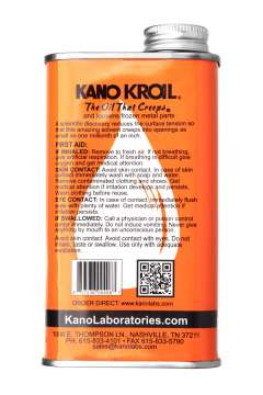

    Хотелось бы услышать точку зрения знатоков относительно масла Кроил.
    Так ли оно незаменимо, в условиях любительской эксплуатации оружия, или достаточно более дешевых аналогов? Знаю, что многие высокоточники от него тащятся! Но там другие цели, задачи и средства.

    Большое спасибо! Очень интересно и поучительно. Приятно пообщаться с опытным человеком!
    Не услышал Вашего мнения, относительно Кроил.

    Кано Кроил я не пользовался особо. Ничего не могу сказать, кроме общеизвестных вещей. Пенетрационное нейтральное масло, не всем нравится - высыхая, становится липким.

    Постійно в користуванні на хромованих та нержав нарізних стволах. Разом з піною (зразу після користування) отримую гарний та швидкий результат. Гарні властивості та об'єм за розумну вартість. Мінус, маленький нацюцюрник весь час тікає:)
    Після чистової обробки, перед сейфом, обробляю патчем шутерчойса.

    Чищу им болт, арки, гладкое.
    Цена соответствует качеству. Объем достаточен для не экономного использования.
    Шикарно работает с пеной. Пену сразу после стрельб/охот и этим уже на базе. Намочи синтетический ёрш (синий) этим маслом и прогони 20-50 фрикций, потом чистыми патчами. Если понравится повтори:)
    Девеевские шомпола на столько удобные и практичные, что смысла искать им альтернативу не вижу. Имею их под все свои калибры.
    А пастами играюсь пару тройку раз в году. Но то уже шаманский ритуал с сигарами, медитациями, коньяками и портвейнами:)
