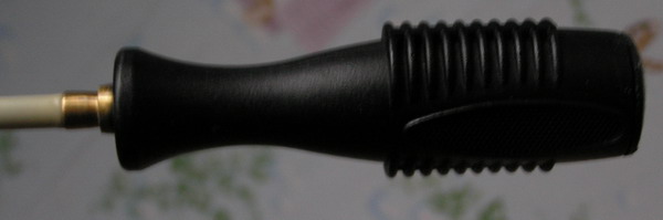

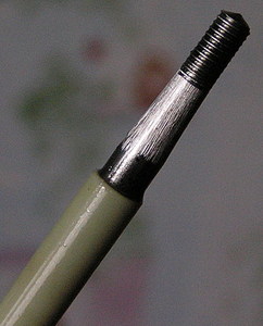

    Длинный неплохой шомпол можно изготовить из торсиона багажника жигулей классической модели .Идеально под 7,62 , длинна супер , я под Мосина еще и обрезал . С двух сторон нарезается резьба припаивается латунный ограничитель и ставится стандартная вращающаяся рукоятка кембрик натягивается цельный с маслом и подогревом без проблем ...
