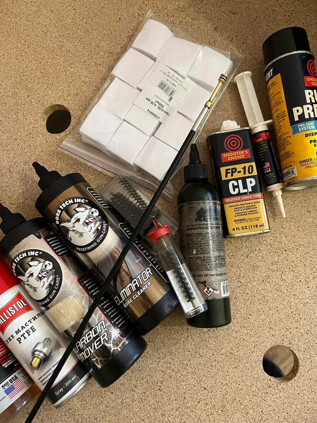

    Трохи перфекціоністського садо-мазо від Сергія Шкаберди:
    Чистка зброї. Закінчення.
    Сьогодні ми розглянемо порядок чистки.
    Одразу зауважу, що я пишу про те, якою хімією я користуюсь. Ви можете обирати будь яку з аналогічними властивостями.
    На позиції чи на СП можна користуватись засобами CLP ( clean, lubricate, protect). Сам маю такий від Pro- shot. Але це на позиції і лише для підтримання працездатності зброї. Універсальність цього мастила забезпечується його меншою агресивністю до забруднення (агресивні засоби не можна залишати в стволі після чистки- їх треба нейтралізувати). Тому після повернення на ППД чи КСП потрібно провести повний цикл чистки спеціальною хімією.
    Перший засіб (як правило основний) у мене Bore Tech Eliminator. Це агресивне синтетичне мастило, яке добре розчиняє як нагар, так і латунь. Для початку я використовую 10 змащених цим засобом патчів і проганяю їх крізь ствол. Після залишаю на 10 хвилин, щоб хімія змогла розчинити найбільший бруд. Не забуваємо, що пхати шомпол в ствол потрібно ВИКЛЮЧНО З СТОРОНИ ПАТРОННИКА!
    Потім чищу ствол нейлоновим йоржиком приблизно 100 проходів. Попередньо на йорж капаю 2-3 краплини засобу. Після цього нейлоновим йоржиком більшого діаметра (для гладкосивольноі зброі 20 калібру) аналогічно чищу патронник.
    Далі чищення відбувається виключно патчами, тому що це не лише маленька ганчірка, але й Ваш єдиний і неповторний індикатор якості чистки.
    20 патчів змочених Eliminator- пауза 15 хвилин. Якщо перший патч має фіолетовий колір, що означає велику кількість залишків латуні, я можу використати засіб Cooper remover, який видаляє цей бруд краще ніж Eliminator.
    Повторюємо процедуру до тих пір, поки патч не буде виходити з ствола чистим.
    Для розуміння. Кількість патчів, яку я використовую за 1 чистку після 20 пострілів .338 Lapua Magnum
    Щоб не втрачати час походу цієї роботи я чищу затвор чи затвор ну групу (якщо напівавтомат) за допомогою засобу Carbon remover. Особливо цей засіб стане в нагоді операторам М4 чи UAR-10. Також за допомогою Carbon remover я чищу дульний зріз.
    Коли патч з ствола виходить чистим і всі деталі зброї вичищені- я протираю все насухо від залишків агресивних засобів і нейтралізую поверхню за допомогою нейтрального мастила Ballistol. Для ствола- 5 патчів з нейтральним мастилом досить. Для інших поверхонь- треба протерти ганчіркою з нейтралізатором все що чистилось.
    Знову ж таки після нейтралізації не забуваємо протерти всі поверхні сухою тканиною. Ствол протираєм сухими патчами (2-3 шт досить).
    Якщо я не буду користуватись зброєю не меньше тижня, чи погода дуже волога, після чистки я використовую засіб Rust prevent для захисту ствола та металевих частин. Для ствола 5 патчів змочених rust prevent достатньо. Зброю протираю цим засобом зовні. Не забувайте, що якщо зброя пофарбована- цей засіб зніме фарбу.
    Перед збиранням зброї я змащую всі деталі мастилом. Для цього в мене є 3 різновиди: FP-10 Shooters choice, extreme grease Bore Tech та тефлонове Ballistol. Якщо я працюю в місцевості без піску і температура не занадто низька- користуюсь рідким мастилом FP-10. Якщо температура до -40, тоді густим extreme grease. Якщо це буде Серебрянське лісництво і поруч, де до холери піску, то тефлонову суху змазку, попередньо знежиривши всі поверхні.
    Загальний цикл чистки займає 1-1,5 години. Але цей час не буде витрачений даремно, бо догляд за зброєю- це вклад в Ваше виживання.
    PS. Автор зазначає, що це не реклама.
    "Я використовую ці засоби вже 8 років. Аналоги є і кожен має право робити власний вибір. Просто мені зручніше описувати те, чим користуюсь з назвами до яких звик. Тим більше, що Recoil використовує ті ж назви: carbon remover, cleaner and degreaser і тд."-с)
    Вовчік227, ak1993 та YVK подобається це.

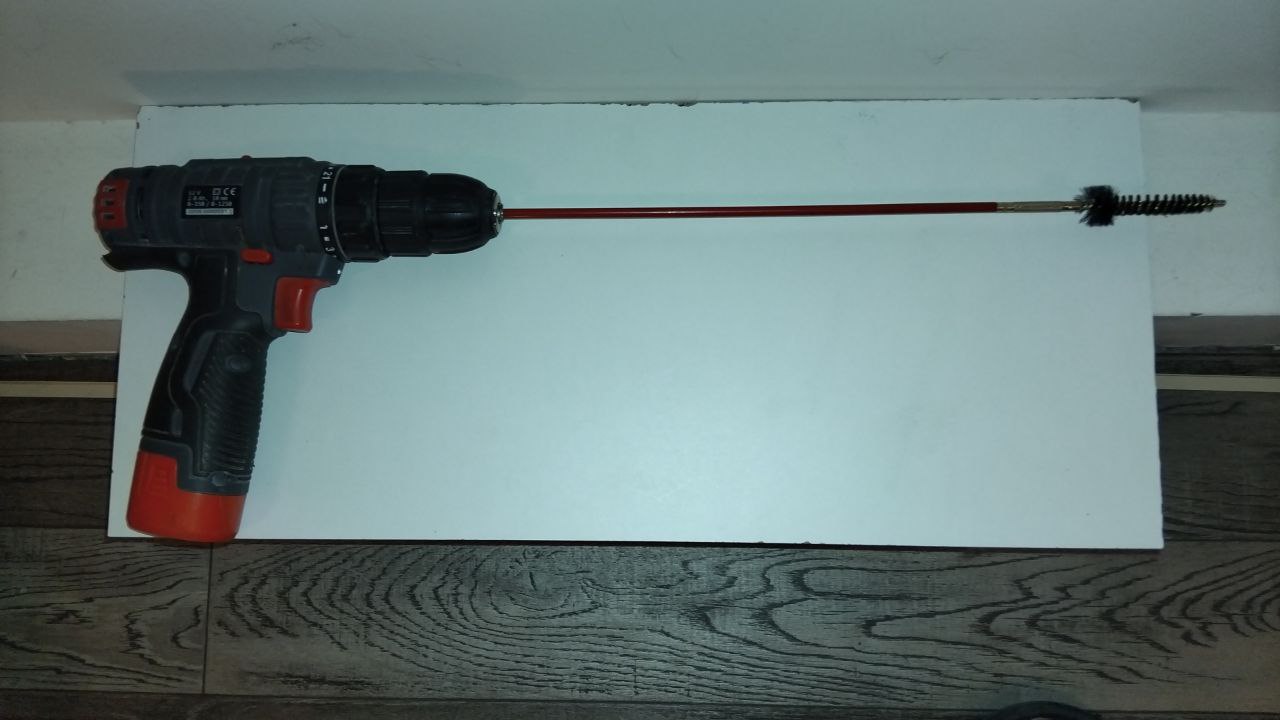

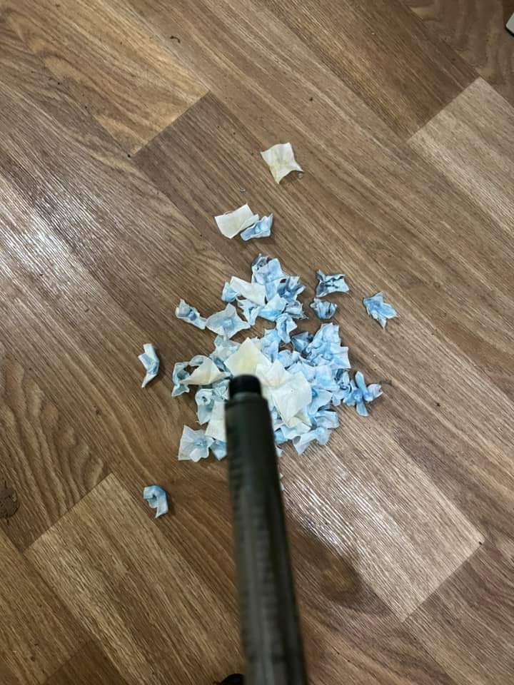

    Цікавий лайфхак від камрада von Dorn
    з чищення доволі мало поширеної зброї калібру .17HMR
    После .338, взяв в руки .17, ловишь себ на подспудной идиосинкразии, но был один незакрытый вопрос, а именно направляющая для чистки. Принимая во внимание "микроскопичность" нашего калибра, никакие фабричные варианты универсальных направляющих нам не подойдут, а особенности УСМ В-17 не дают возможности воспользоваться даже дорогим и пафосным фирменным от "Devey" для .17 HMR - не лезет, т.к. цепляет угол взводителя затвора... Помогла карбоновая трубка 6х5 мм, благо клеим из нее каркасы для "птичек"...
    В общем, пол-дня из выхлопотанного отпуска для поправки расшатанных нервов было потрачено на "сделай сам". Зато теперь вишером в патронник тыкать не нужно...
    Ежели чего, владельцев В-17-х могу наделить оными трубочками. Для справки: наружный диаметр 6.05 мм уже не подойдет...
    YVK та Олег Грабовский подобається це.

    Пiдкажить будласка, шановне панство. А як шо у патроннiку 223 таким ковирятись йому не буде погано?
    Tankman_htu подобається це.
  24. crescente_anethum
    crescente_anethum Oberfeldwebel
    587
    Миколаївщина
    Якщо акуратно і без фанатизму, все буде ок. Щербаков у своїх відео шурупокрутом крутив в патроннику пуховкою, десь знаходив відео американець високоточних розвінчував міф про шкоду бронзового йорша для надрізів ( при цьому дрочив ним прямо біля дульного зрізу і пульний вихід, корону, і шурупокрутом у тому числі і не слабо, наголошую по нарізам шурупокрутом і по короні ним) і ніх...чого. бороскопом знімав - лише блищить як у кота.... Тому моя думка - якщо це буде нейлоновий або бронзовий йорш, то патроннику який просто гладенький... ви нічого поганого не зробите. Але все одно без фанатизму і акуратно.
