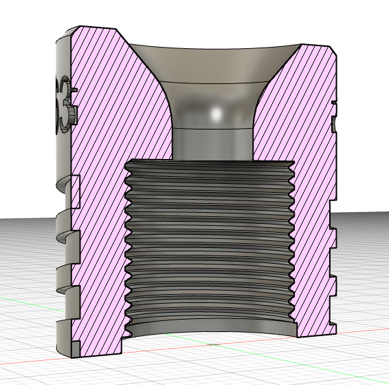

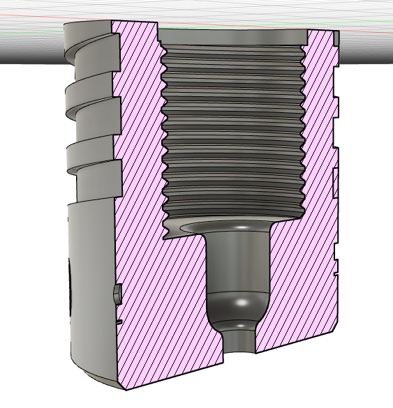

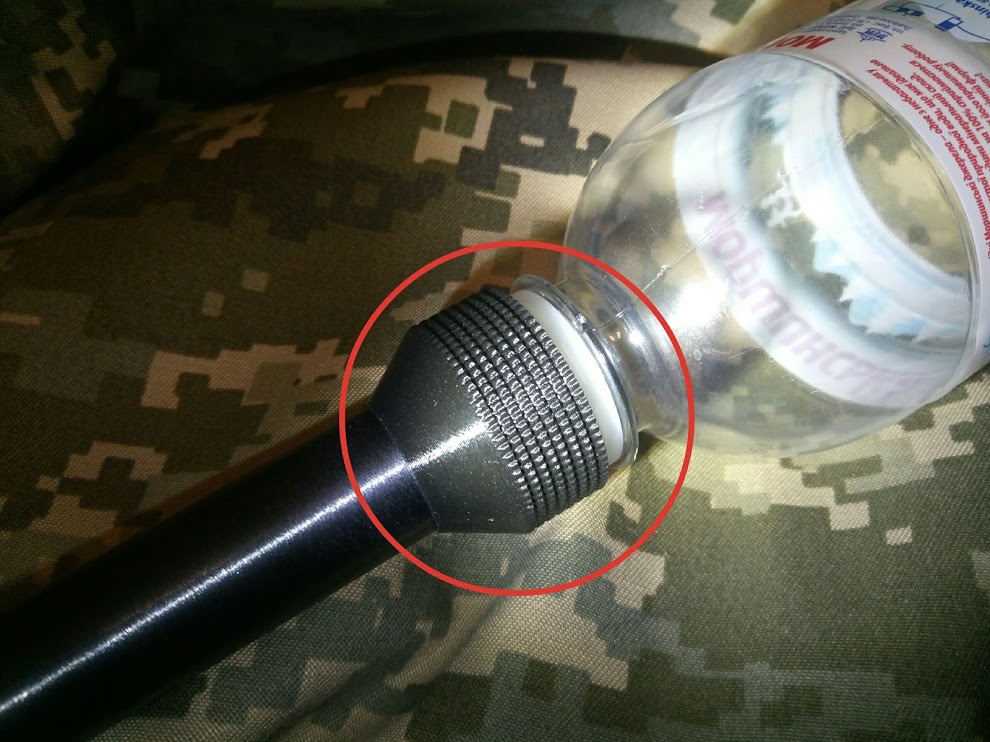

    Раз Ви торкнулися питання поліровки ствола... Я розробив і надрукував кілька видів спецільних ковпачків, які допомагають правильно полірувати ствол (рис 1.) і безпечно чистити його зі сторони дульного зрізу (рис. 2). У полірувальному ковпачку патч з пастою виходить за межі ствола на 6 мм, що сприяє правильній обробці на виході із ствола, забезпечується однорідність полірування по всій довжині. Чому бажано не чистити з дульного зрізу? Тому що можна поцарапати коронку на зрізі. Ковпачок із конусним звуженням повністю виключає таку ситуацію. Та і більшість напівавтоматів чиститься тільки через дульний зріз. Також є ще перехідник з любої дульної різьби на звичайну ПЕТ пляшку, в якій прорізують дверцята і вона працює як уловлювач патчів та різної хімії, що забризкується у ствол.

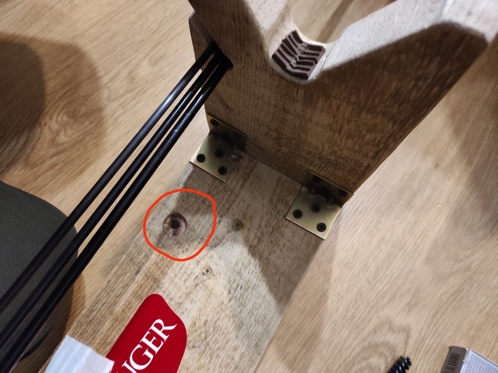

    Розуміння того що патч з пастою (який я намотував на нейлоновий йорж) всетаки має трохи виходити зі ствола, але не надто далеко щоб не було проблем повернутися назад - у мене було. Я не робив тупо як це було запропоновано військовим, в дошці у яку я впирав ствол , я свердлом по дереву зробив заглиблення, щоб ствол не ковзав, а в центрі нього менше заглиблення для часткового виходу йоржа з патчем. Мушу сказати що робити сотні проходів, стоячи згорбленим над гвинтівкою впертою в дошку на полу було ще те тренування і спина в мене довго боліла. Робити це з вашою приблудою можна звичайно в горизонталіній площині на столі з гвинтівкою у штативі для чистки, що значно спростило б процес. Хто регулярно дополіровує ствол пастою це має бути зручно і спрощувати процес. А пляшку на ствол я надіваю через втулку з 20 кубового шприца з підмотаною для пляшки ізолетою (на захисну гайку ствола Ругер Амерікан Предатор він сідає ідеально тугенько), але це звичайно - колхоз чистої води, тому вважаю ваші ковпачки реально корисними. Я про них знав вже якийсь час, але все ж не доходять руки замовити, а полірувати як це буває вже сьогодні руки чешуться, а потім чистити теж негайно...так і живемо з колхозними незручностями...
