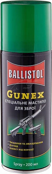

    Балістол ганекс

    Якщо користуватися Баллістолом, від Ганекса можна відмовитися.

    Ganex це пенітраційна глибоко проникаюча нейтральна олія. Патент на її виробництво придбала фірма Klever-Ballistol. Звідси подвійна назва олії. На практиці, щоб не плутати зі справжнім Баллістолом, її називають просто Ганекс.
    Ballistol це інша пенітраційна олія, що має легку лужну реакцію. Тому вона гарно прибирає кислий пороховий нагар. Її використовують також при догляді за дерев'яними частинами зброї та шкірою, включаючи шкіру рук у медичних цілях. Той факт, що цю олію застосовують вже більше ста років, свідчить про високу ефективність цього продукту і його високі робочі якості. Її називають просто Баллістол.

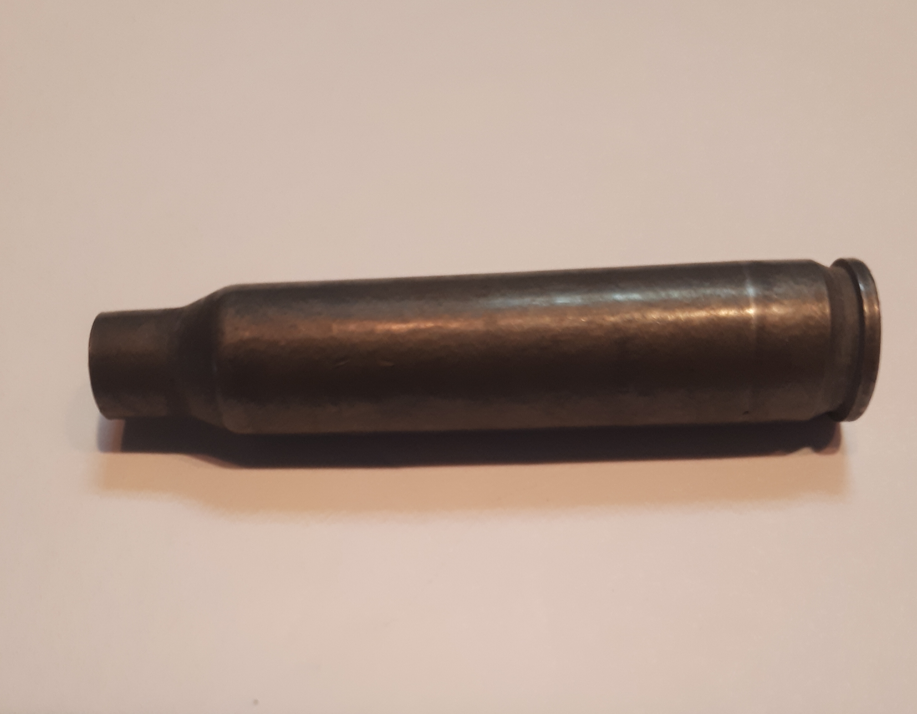

    Та не так вже й рідко. Особливо запоребриком. Тула, наприклад:
    З оцінкою згоден. Для релоаду вони мало придатні.

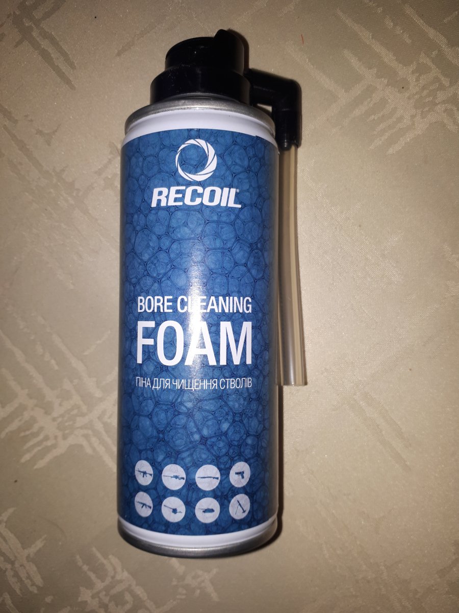

    Хтось, окрім камрада Kievliv, випробував харківську піну ХАДО для очищення стволів?
    Як вона справляється з розмідненням? Гірше, чи краще за піну Recoil?
