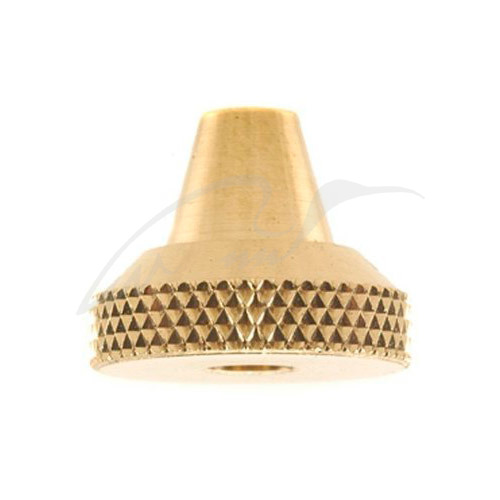

    Камради, є питання.
    Хто-небудь пробував чистити ствола Ar15, з боку дульного зрізу, за допомогою такої направляючої? Як вона кріпиться на стволі?

  15. trainee
    trainee Hauptmann
    2.417
    Land of Living Skies
    А навіщо це робити? Щоб більше засрати аппер?
  16. Yuber
    Yuber Leutnant
    6.276
    г.Днепр
    Щоб не роздовбати корону!

  21. trainee
    trainee Hauptmann
    2.417
    Ви впевнені, що то саме на арку?
    Ви ж володієте, як я зрозумів. Або помилився? Бо так її чистити то знатна перверсія...

  22. Yuber
    Yuber Leutnant
    6.276
    г.Днепр
    Так, володію. Направляючої не маю. Віддавати 1тигра за шматочок пластикової трубочки жаба давить.
    Про цю дешеву направляючу на сайті Ібіса написано, що для арок вона підходить.
    От хотів дізнатися, може хто юзає.
    Можливо, її варто використовувати при чищенні по американській схемі шомполом вперед з казенника, як показано на одному з вище розміщених відео? Щоб не роздовбувати корону при виході насадок.
  23. trainee
    trainee Hauptmann
    2.417
    Вона до AR15 непотрібна.
    Але діло ваше.
  24. Yuber
    Yuber Leutnant
    6.276
    г.Днепр
    Не потрібна направляюча взагалі, чи саме ця модель?
    Якшо направляюча взагалі, то мушу з Вами не погодитися. Направляча потрібна! Хоча, звісно, можна обходитися й без неї. Щодо цієї моделі, то, дійсно, є питання.;)
  25. trainee
    trainee Hauptmann
    2.417
    Не потрібна взагалі.
    Чищення любої AR- це 30 хвилин максимум.
    Все, що більще-не чищення, а дрочь.
    Але гроші та час-ваші.
