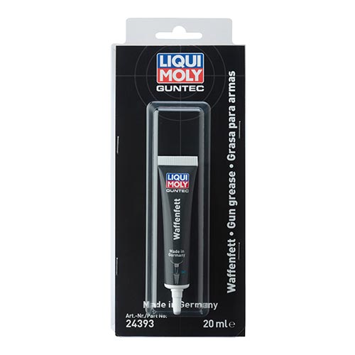

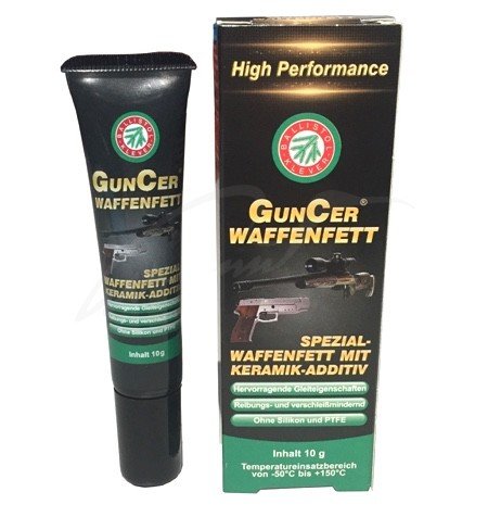

    Що скажете про такі смазки для затворів? Коштують вони своїх грошей?

    Затвор, після чистки Баллістолом і витирання насухо, можна змастити будь-яким мастилом нейтральним, тим же Тереном, Ружес, чи моторною синтетикою.

  10. BCE
    BCE Leutnant
    1.428
    Центр
    GunCer - 200грн за 10 грамм?
    :D
    Вот это почитайте):
    https://reibert.info/threads/poxozhe-nas-razvodjat-snova-pro-chistku-oruzhija.1146075/
    Обычно, в травматике есть два мнения. Одно - баллистол и может еще масло, а другое мнение - wd40 + дешевое оружейное масло.
    https://ibis.net.ua/products/details/maslo-ruzheynoe-ekolog-teren-oszh-neytralnoe/
    https://ibis.net.ua/products/details/maslo-ruzheynoe-ekolog-teren-os-neytralnoe-aerozol/
    А на сэкономленные деньги лучше купите патроны.

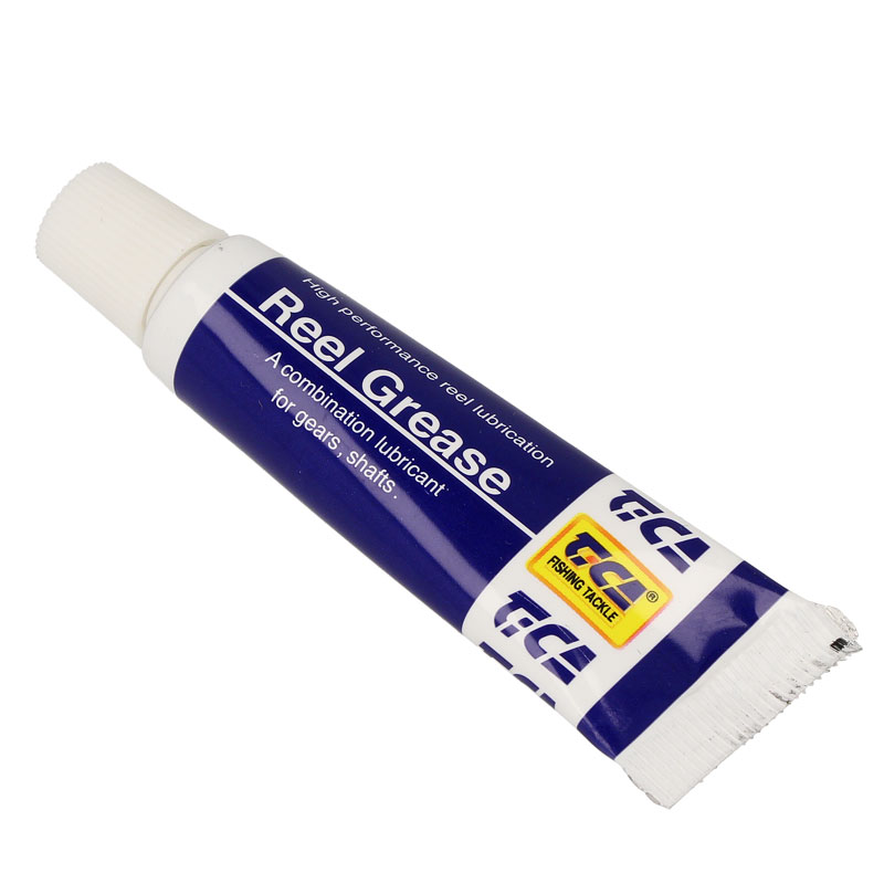

    Ну я тоже так подумав, що ці масла занадто дорогі. Тому прикупив собі в рибацькому магазині смазку для катушок (30грн), просто шукав маленький тюбік, щоб лежав завжди в коробці з пістолетом.

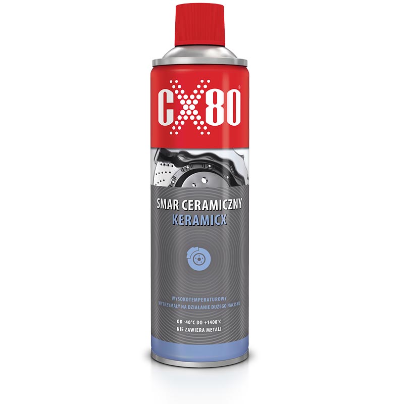

    Ще хотів запитати, як по якості смазки з керамічними присадками, варті уваги, чи знову маркетинг?

    Керамічні присадки??? Це мабуть, щоб ствола не чистити від омідніння. Змастив ствола керамікою, зробив кілька пострілів і абразивом усю мідь винесло разом з нарізами ствола!:D

    Але я мав на увазі ось таке мастило.
    Не думаю що там прямо куски стікла в середині масла.

    Очередной разводняк по принципу "не все йогурты одинаково полезны". Вангую, скоро придумают смазку с графеновыми микро шариками, палладиевые присадки, тефлоновые карбиды и наноботов плавающих в масле.

    По научному это диоксид кремния :D Прям продающий слоган получается. Покупайте масло с "песком" кремнием. И Ваш двигатель/пестель будет работать в два раза дольше!
