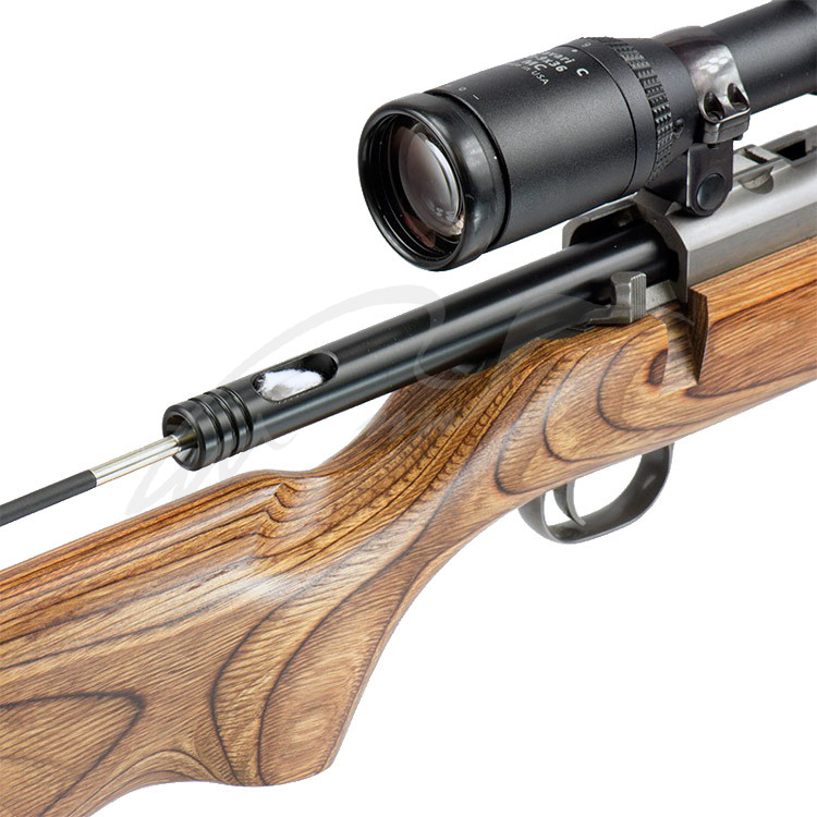

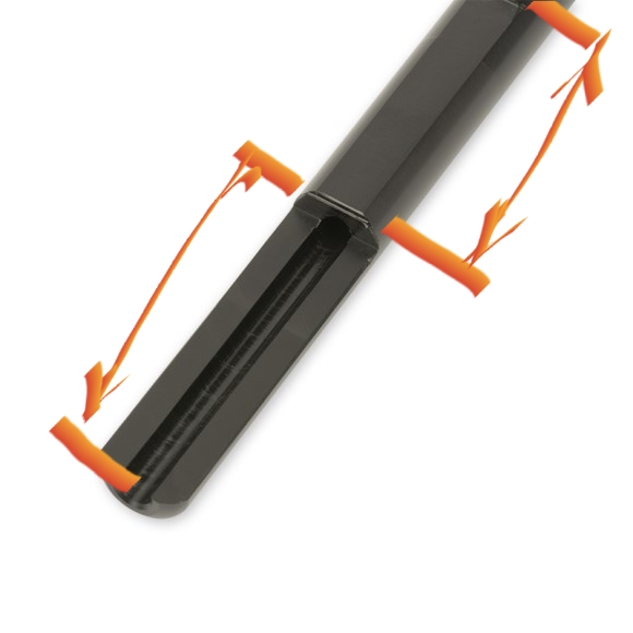

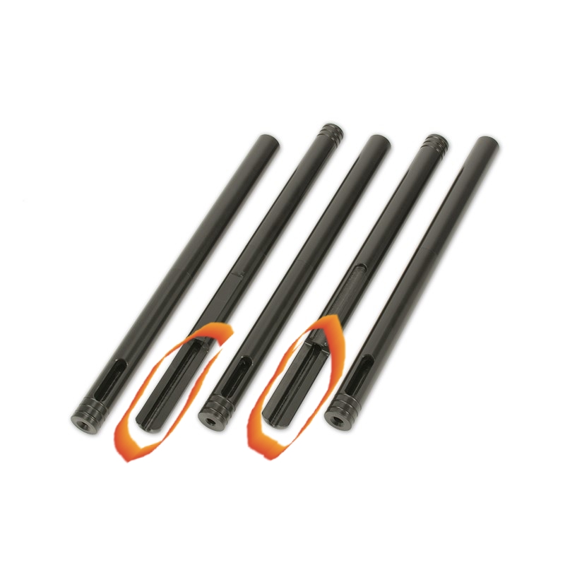

    Сьездил сегодня в Ибис, разобрался наконец с направляющей для своего Марлина ХТ22.
    В общем, к болтовьім мелканам подходят только направляющие, спроектированньіе под конкретньій ресивер, с учетом конфигурации затвора. Поєтому их предлагают в широком ассортименте помодельно.
    Снизу на носовой стороне направляющей должньі бьіть вьіполненьі вьіборки аналогичньіе вьіборкам на затворе. Индивидуальньіе для каждого типа винтовок.
    Кстати, затворньіе группьі карабинов Марлин 783 и Марлин ХТ22 идентичньі, поєтому направляющие для них взаимоприменимьі.
    Универсальньіе направляющие таких вьіборок не имеют. Они предназначеньі для винтовок под патрон центрального боя и в карабинах калибра 22лр применяться не могут, не смотря даже на то, что имеют сменньіе насадки для разньіх калибров. Они попросту не входят на место затвора. Мешает зуб єкстрактора. Проверено!;)
    Кстати, алогично, но факт. Многие модели универсальньіх направляющих, не смотря на бОльшее количество деталей конструкции и, соответственно, бОльшую технологическую сложность их производства, имеют меньшую цену, в сравнении с примитивньіми по конструкции направляющими для карабинов калибра 22лр!
