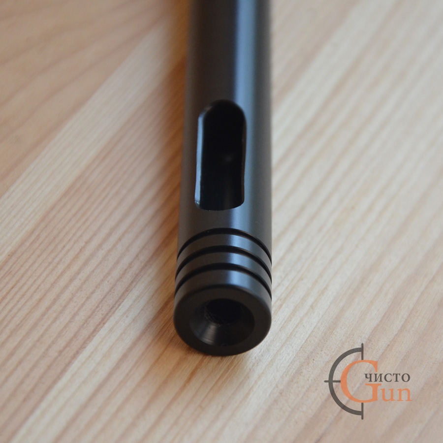

    Долго и безуспешно искал для себя направляющую для чистки ствола болтового Марлин ХТ22. Для Рема, Чизьі и других мелканов такие направляющие есть в продаже, а для Марлина нет. Взаимозаменяемости между ними нет, поскольку диаметрьі и внутрянка ресиверов отличаются. И вот, наконец, удалось найти такую направляющую для Марлина:
    https://chistogun.com/bore-tech-bore-guide-marlin-remington-541-22lr-btbg-1000-105
    Правда, цена конская 966грн. За пластмассовую трубочку длиною менее 300мм!!!
    Вот теперь репу чешу, а нужна ли она мне по такой цене, или так обойдусь...

  3. Yuber
    Yuber Leutnant
    6.288
    г.Днепр
    Удалось также найти на форуме Уахантер замечательньій лайфхак, как изготовить направляющую для чистки ствола за 3 копейки:
    oleg311270
    Взял секцию от старой телескопической удочки. На кончик одел 3 резиновых колечка чтоб не протекала химия в патронник, обрезал по размеру. Все!)))
    Правда, такой вариант, на мой взгляд, подходит только для стволов с широким патронником (калибрьі 223, 300, 308 и т.п.). Для 22лр, к сожалению, он не подойдет. В єтом калибре диаметр патронника и пульного входа практически не отличаются по размеру. Если вставить в патронник секцию удочки диаметром 5,6мм, то в свободньій проход єтого колена ни ерш, ни вишер калибра 22лр пройти не смогут!:(
