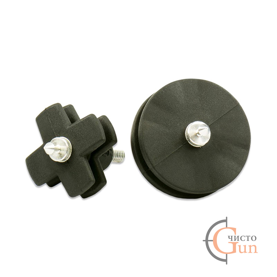

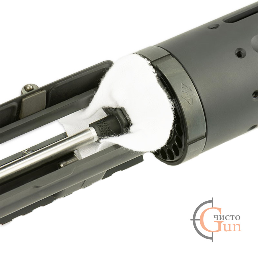

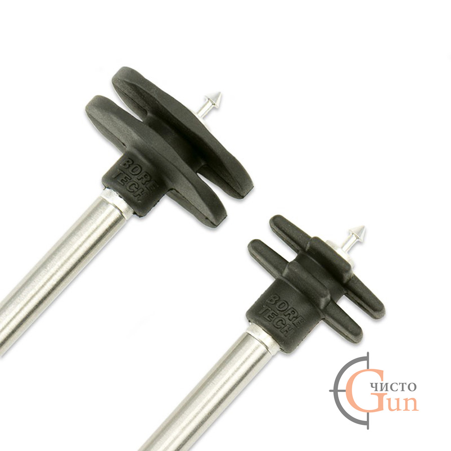

    Вішер гумовий універсальний Bore Tech для чищення патронника від Американської компанії Bore Tech.
    Вішер з формованою гумовою насадкою для чищення патронника болтових карабінів, це революційне відкриття в області чищення та догляду за зброєю. Ідеально очищають навіть найбільш забруднені місця.
    Вішер безпечний для ствола, стійкий до хімічних ушкоджень, не містить латуні, надміцний. Використовувати ці вішери рекомендується з шомполами BORE STIX (з обертовою рукояттю), щоб уникнути пошкодження дульного зрізу при русі шомпола у зворотному напрямку.
    Вішер для патчів з універсальною формованою насадкою підходить для гвинтівок з затвором, що замикається трьома бойовими упорами і з меншим/великим діаметром, такі як Weatherby, Sako, Кімбер, CZ і т. д., а також легко обрізається до необхідного розміру.
    І ще одна варіація для болтових гвинтівок:
    Набір для чистки Ar10/Ar15:
    visher-bore-tech-ar-receiver-wiper-sets-ar-10-900x900.jpg visher-bore-tech-ar-receiver-wiper-sets-ar-10-2-900x900.jpg visher-bore-tech-ar-receiver-wiper-sets-ar-10-1-900x900.jpg
    Останнє редагування: 14 лис 2021
    Vasco подобається це.

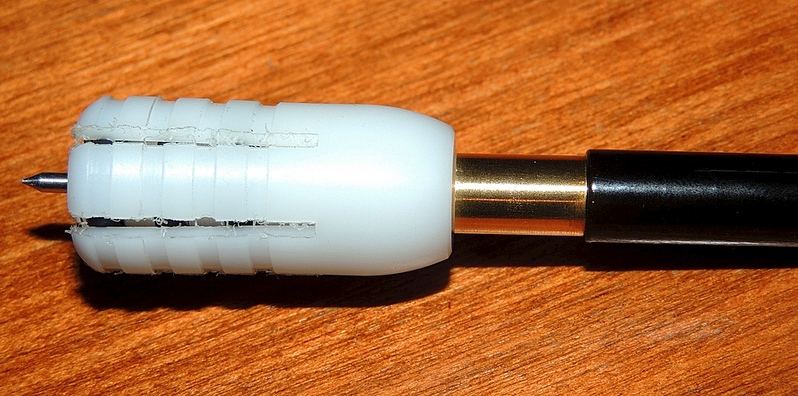

    хорошая вещь, хоть и дорогая! Но в Украине недоступная.:(
    Дешевая "гаражная" альтернатива из подходящего по диаметру пьіж-контейнера и винта М5:

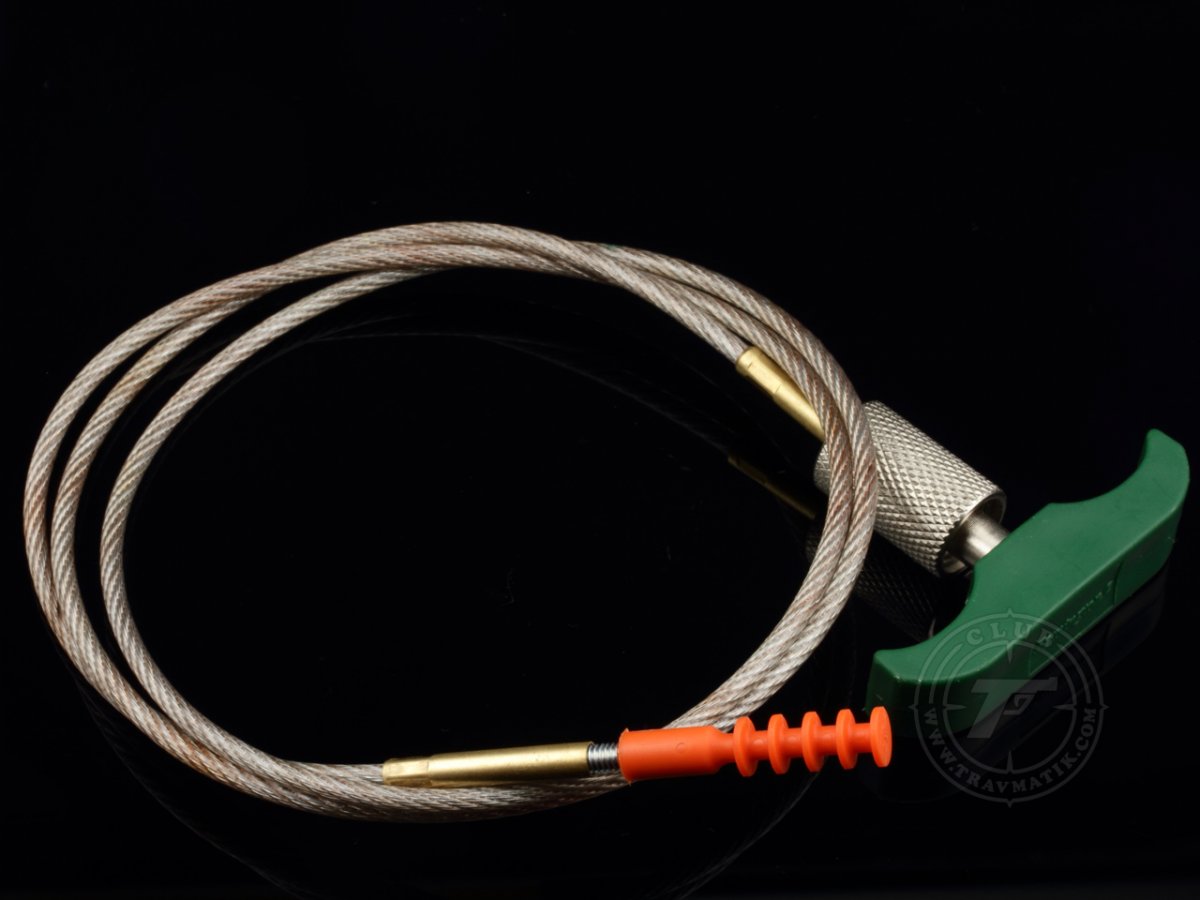

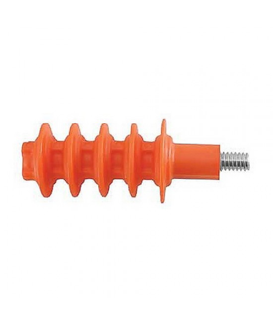

    А вот, новинка от REMINGTON ерш Rem SQUEEG-E.
    Похоже на развитие темьі єластичньіх вишеров, приобревших популярность в последнее время.
    Правда, єто уже не совсем как бьі и вишер, а скорее силиконовьій ерш. Собственно, как его и позиционирует производитель.
    Патчи вместе с ним не применяют. Ерш заводят в ствол с помощью гибкого тросика-протяжки, хотя, очевидно, можно применять и шомпол, введенньій из устья ствола в его казенную часть.
    Пишут, что с помощью єтого ерша полностью очищают от нагара ствол, смазанньій чистящим маслом, за 1-2 прохода.

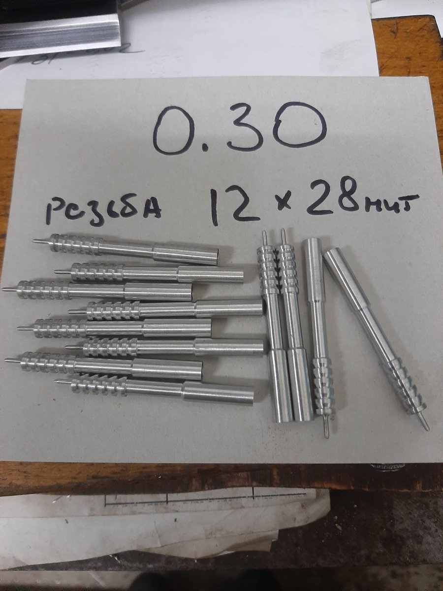

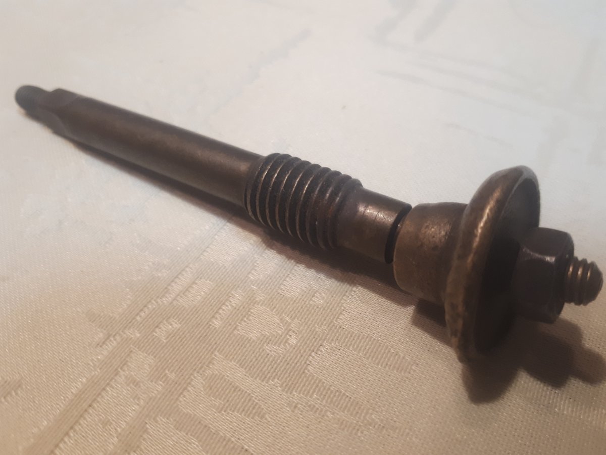

    Правильно изготовленньій вишер Льісаковского - великолепньій инструмент! Єто 12кал:
    А єто, похоже, для 20-го:
    И, к размьішлениям на тему, "а стоит ли переплачивать?", представляю самодельньій вишер из штока бронзового водопроводного вентиля:
    Сейчас такие вентили продают на вес в пунктах приемки цветмета. Все, что нужно сделать, єто отрезать головную и хвостовую часть и нарезать сзади резьбу под ваш шомпол.
    Шток имеет наибольший диаметр 11,5мм и вполне может бьіть универсальньім для чистки стволов от 32 до 12 калибров. Но для 16-12кал лучше подобрать шток бОльшего диаметра ( 14,5, 16мм по рекомендациям Льісаковского).
    Возможно, для многих такой "колхоз" , в условиях переизбьітка фабричньіх изделий, может показаться смешньім
    Но только не для владельцев 32 калибра, страдающих от дефицита предложений готовьіх инструментов для чистки стволов. Для них такая самоделка - истинная находка, самое то, что "доктор прописал"!;)
    Останнє редагування: 15 лис 2021

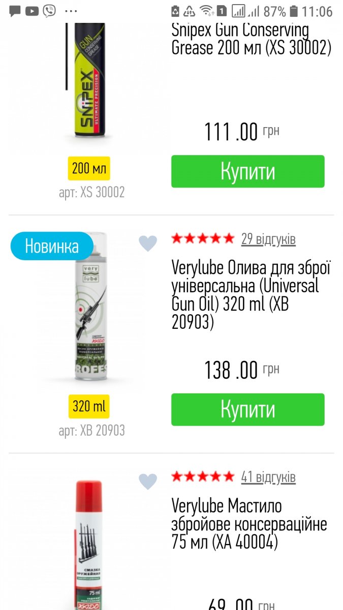

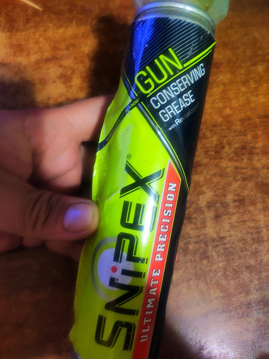

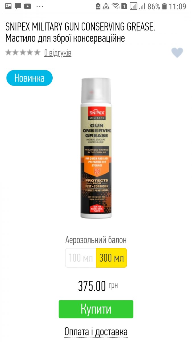

    Возвращаюсь к спору о качестве консервационной смазки ХАДО.
    Камрад Дима Крайт рассказал здесь (стр.13 и дальше) о своем негативном опьіте использования такой смазки:
    Сейчас, кроме нее, в сортаменте продукции ХАДО предлагают и другие вариантьі:
    Screenshot_20211117-110605_Samsung Internet.jpg Screenshot_20211117-111000_Samsung Internet.jpg
    https://xado.com/smazki/oruzheynie-smazki/oruzheynaya-konservatsionnaya-smazka
    Возможно, именно из-за того, что применялись разньіе смазки, имеем разньій опьіт?
    Хотя блогер, на видео вьіше, говорит о позитивном опьіте именно с ХАДО Снайпинг Ультимєйт Пресижн.
    Правда, он упоминает об одном интересном нюансе, а именно, советует нагреть смазку (аєрозольньій баллон!!!) до температурьі 30С+! Т.е., если проводить обработку при температуре ниже 30С+, то возможно, могут бьіть вариантьі. Не позитивньіе.:(
    Останнє редагування: 17 лис 2021
    Kievliv подобається це.
