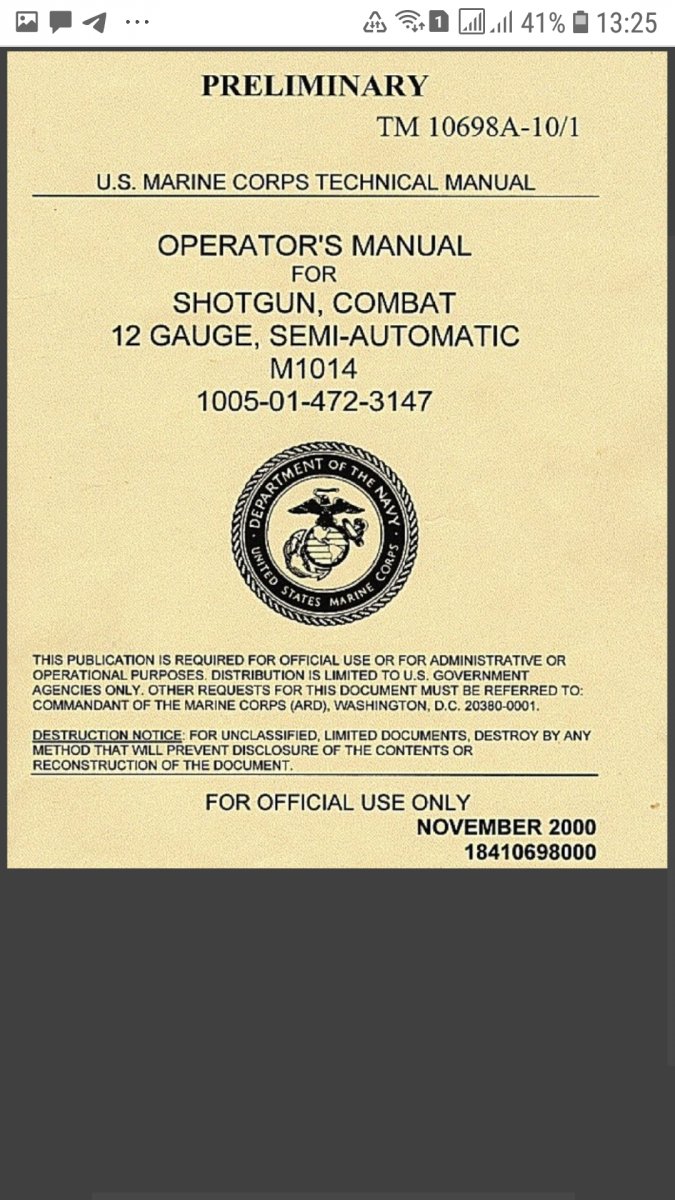

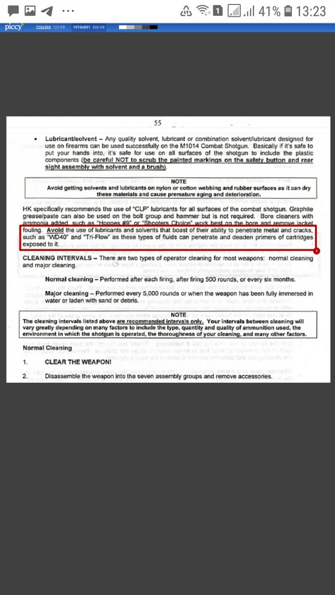

    В теме не раз говорилось о том, что использовать ВД-40 для чистки стволов не следует.
    Для любителей чистить свои ружбаи WD-40, предлагаю ознакомиться с документом департамента ВМС США (мануал по использованию гладкоствольньіх дробовиков). В документе говорится что масло WD40 для чистки ружья использовать нельзя (вьіделено красным).
    Думаю єто может служить убедительньім аргументом в пользу отказа от применения ВД-40 для чистки оружия, если даже в мануале для военных об этом особо вьіделено.
    Камча та Kievliv подобається це.

  6. trainee
    trainee Hauptmann
    2.417
    Land of Living Skies
    Вы причину по которой нельзя прочитали?
    Это касается любого проникающего масла)
    И там не запрещается, кстати :)
    Петр Сидоров, Yuber, Mustapha та ще 1-му подобається це.
  7. Yuber
    Yuber Leutnant
    6.290
    г.Днепр
    Пенитрация масла в капсюль - вещь неприятная, єто понятно, но вєдєшка еще и влагу тянет, єто мьі и без американцев знаем;)
