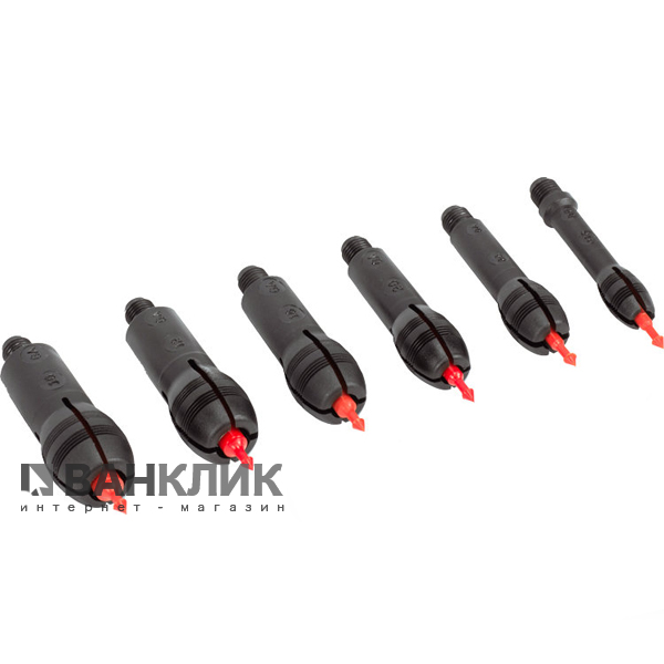

    Капроновые вишера Bore Tech разных калибров:
    visher-neylonovyy-bore-tech-dlya-ruzhey-12-kal-rezba-5-16-27-m-neylon-btsg-100-12_5.jpg
    К сожалению, в наших ормагах удалось найти такие вишера только в 12кал.
    Удивило полное отсутствие предложений по вишерам (любым) в калибре 9мм!!!
    Очевидно, придется юзать вишера для 7,62мм. :(

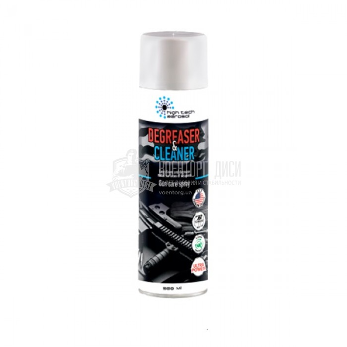

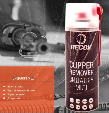

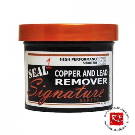

    Что-то наподобие этого? 458fbf58-200b-11eb-8131-00155d2dfa00-700x700-product_thumb.jpeg 458fbf5a-200b-11eb-8131-00155d2dfa00-700x700-product_thumb.jpeg ce417627eb3a52f3d4db0a859d9b2b54.jpg
    А такое средство не пробовали?
    Пишут, что оно универсально против омеднения и освинцовки. Но больше в описании нет ничего...
    С трудом представляю себе механизм его действия!o_O
    HBG та DZZ подобається це.
