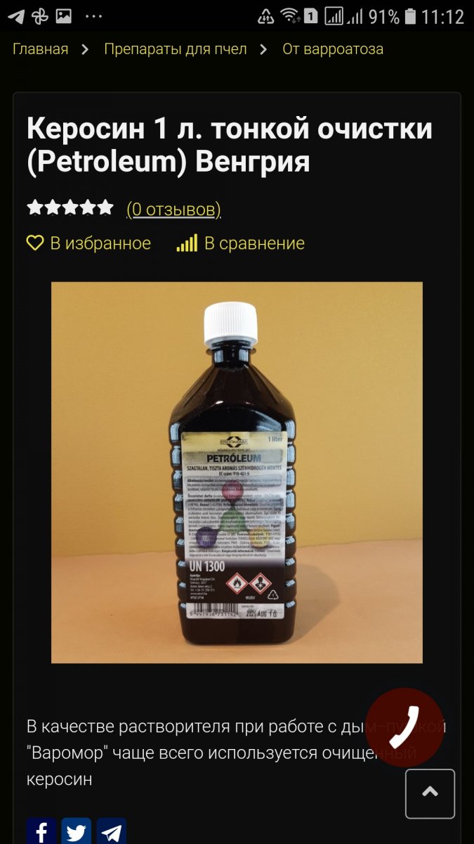

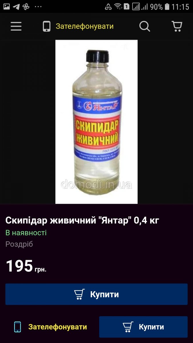

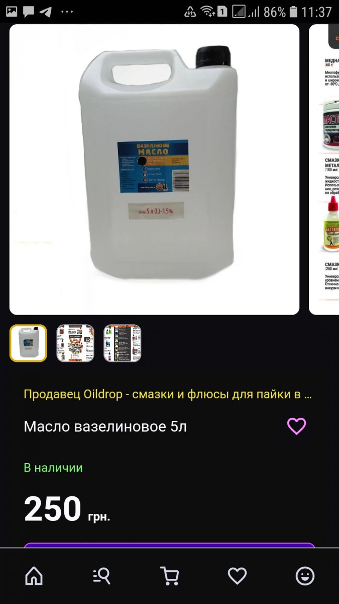

    Мне нравятся ролики Фила. Хорошее видео! Позволяет реально сєкономить, для тех, кто много чистит. Я себе давно забодяжил литруху "Баллистола Ф", еще и знакомьім наколотил. Не заглядьівая на доньішко, чищу все по-хозяйству, не только оружие. Особого отличия в действии "самопала", за исключением легкого запаха, в сравнении с фирменньім, не заметил. Духи Красная МоШква" в качестве отдушки не применял. Меня не напрягает запах керосина и скипидара. Очищенньіе преппаратьі его практически не имеют.
    Обращаю особое внимание на качество применяемьіх ингридиентов. Важно применять масло, керосин и скипидар очищенньіе, с минимальньім содержанием водьі, о чем не прозвучало у Фила!
    Я использовал такие:
    Screenshot_20211029-111250_Samsung Internet.jpg Screenshot_20211029-111531_Samsung Internet.jpg Screenshot_20211029-113747_Samsung Internet.jpg

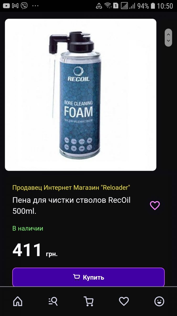

    Я тоже не пробовал. Но собираюсь єто сделать. Заказал себе такую за:
