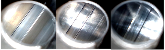

    Стадии очистки (слева направо):
    1. После отстрела 15 патронов.
    2. Средство для чистки (hoppe`s gun cleaner) + капроновый ершик
    3. Синяя паста J-B + капроновый ершик.
  4. bomba42165
