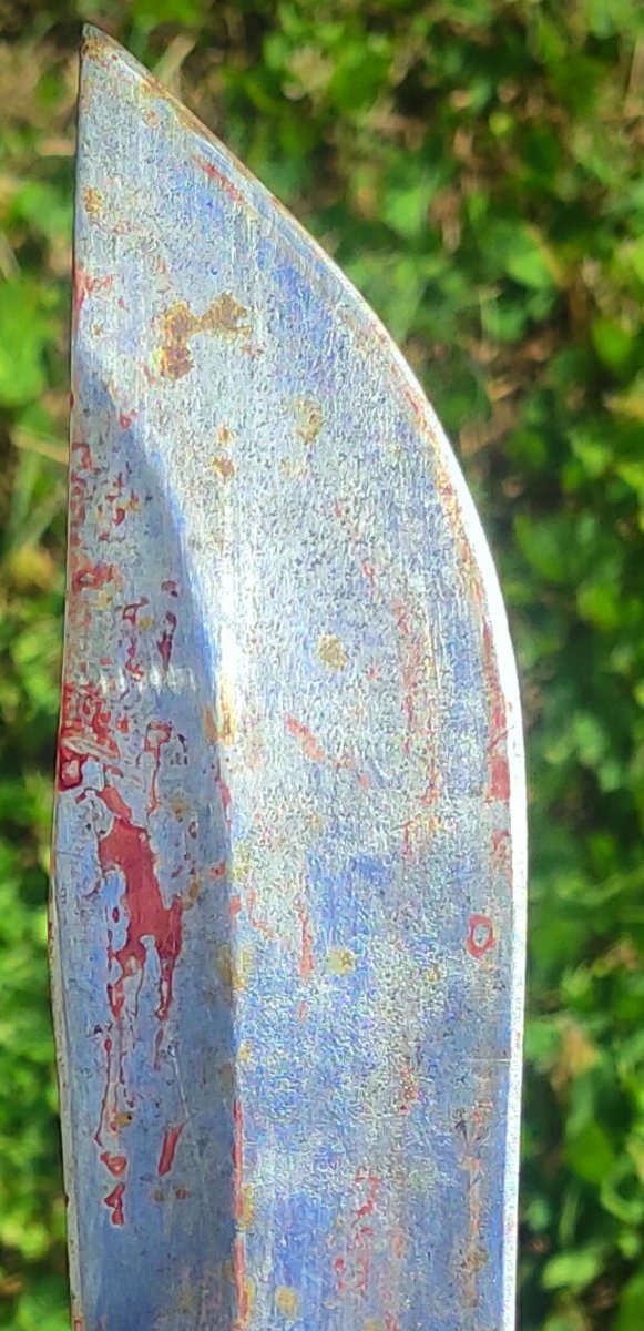

  5. Дима Krite
    Дима Krite Stabsfeldwebel
    783
    Одесса
    У меня на два гладких ствола один комплект чоков... Чок стоявший в маверике, который был просто вычищен кройлом в норме, как и ствол. Чоки обработанные хадо стали "шершавыми". Что то с моей партией консервационной смазки хадо было не так. Вот фото ножа, который в норме был до того, как его протерли на сухо, и покрыли жирным слоем масла хадо... А потом ещё и в промасленый пергамент. Сталь конечно У-8, а она очень любит ржаветь, но под слоем консервационного масла... Это было неожиданно.

  7. Mustapha
    Mustapha Stabsgefreiter
    111
    UA
    Если масло на основе нефти - то оно не гигроскопично (const. около 35ppm). Если на основе PAG (гликоль для сапог) - то оно любит влагу.
    З.Ы. калибр ствола после использования ХАДО стремится в 7 мм. надо дорн искать.

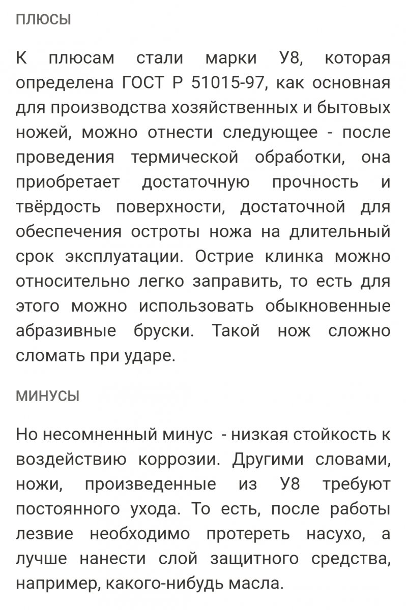

  14. Дима Krite
    783
    Одесса
    Это не моя теория, это свойства материала... Скоро с людьми начну только ссылками и скринами общаться:D Screenshot_20210914_175802.jpg

  15. Петр Сидоров
    Петр Сидоров Oberleutnant
    3.502
    чому за 30 років не фарбоване ,не гальванізоване зубило з У8а не має ржі, що утворює кратери, а робоча кромка, котру на точилі заправляв, досі біла без кратерів? Років 15 зберігається тільки на балконах неопалювальних, а до того у гаражному столі в шухляди.

  21. Yuber
    Yuber Leutnant
    6.288
    г.Днепр
    Тому що Ваша сталюка антикорозійна, про що свідчить літера "а" в її маркуванні:D

  22. Yuber
    Yuber Leutnant
    6.288
    г.Днепр
    Все верно. Смазочные масла на эфирной основе более всего подвержены гидролизу. При воздействии воды эфиры легко подвергаются гидролизу, вновь превращаясь в спирт и кислоту.
    Возможно, проблема, описанная камрадом Дима Крайт, вьізвана именно єтим процессом.

  23. Петр Сидоров
    3.502
    Літера А - це просто якісна сортова сталь, і не більше, а не ХЗ що, що зараз продають під назвою марки сталі.
    Пару років тому, мій приятель на виробництво купив кругляк стандартної довжини, тіпа У8 - постачальники клялись і божились, що якісне... на одному торці печатка виробника що це У8 (вибито клеймом), на другому торці аналогічно вибито У12. Питання, якщо не робити вуглецевий аналіз, що продали приятелю?
    Отож бо і воно, а я точно знаю, що то У8а - бо в сусідньому заготівельному цеху взяв кругляк на складі та відніс до кузні, щоб відкували та закалили.
    Інший товариш купував торік 65Г лист. Ага, тільки от вона не калилась ніц - ні по довіднику, ні по емпіричним режимам, хоча по всім сертифікатам це саме 65г була. З бубнами і купою додатково витраченого грошей та часу її таки запустили у виробництво пружини.
    Отже не все, що зараз пишуть у папері, є саме тим металом, що ти думаєш. )))

  25. Yuber
    Yuber Leutnant
    6.288
    г.Днепр
    Я в курсі. То був жарт.
    Хоча... хто зна, може саме ця покращена якість і не дала заіржавіти Вашому зубилу, на відміну від ножа камрада Діма Крайт...
  26. Дима Krite
    783
    Одесса
    У-8 ржавеет. Особенно во влажной среде, это факт. Ножей у меня много, есть с чем сравнивать. Но то, что это под консервационным маслом пошло, конечно удивительно. Пришлось шлифануть лезвие и отдать товарищу на воронение. С пушсалом он не ржавел даже на сплаве в Карелии... В любом случае юзать консервационное масло хадо никому не посоветую. Нож далеко не самый ценный предмет из пострадавших..
