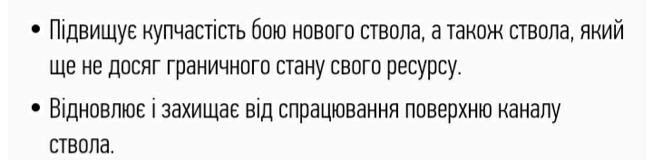

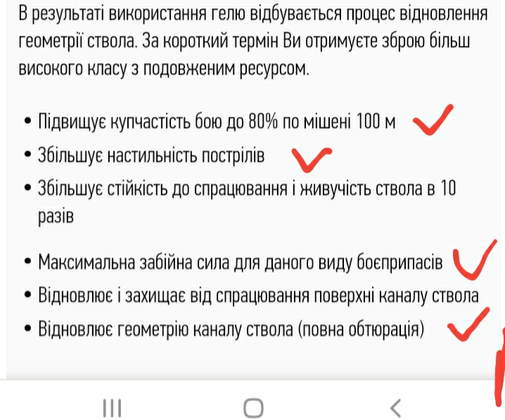

    Уссегда с большим вниманием отношусь к чужому опыты. Ну шоп свои шишки не набивать. Но против своего опыта не попрёшь. Или хитось считает, шо зор у меня не тоть и я раковины не побачаю?
    А про ревитализант я уже и упоминать боюсь. Потому, как, после феншуёвой обкатки нового ствола, обработал его уссё тем же Хадо. И теряче даже про кучность не буду упоминать так, как представляю то количество тапок, шо полетять у мою сторону. Даже от моих сотоварищей воны летели до того, как сами не побачили на полигоне, шо я сотворил.
    Ну а уссем скептикам,- найкращего бажаю.
    А заваулированно называть меня лохом не рекомендую. Патамуша, как говаривал один герой из повести "Телохранитель Сталина" братьев Стругацких:- "Грубить нам не надо,- мы сами,- грубияны". Намёк понятен?

    Лучше про ревитализант не надо... Потому, что как человек с научной химической карьерой я вам еще магнитик на топливопровод посоветую) В два раза расход топлива падает... И всякие мази для увеличения ствола :D

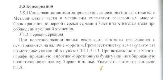

    на этом магическом баллончике хадо написано, что "позволяет хранить оружие и обеспечивает надежную защиту даже на открытом воздухе" , вот в чем дело то... а у меня дом с "климатом" и комната с регулятором влажности... ))))
    Кстати если что, нсд по консервации
    Автомат, сдаваемый на склад на длительное хра-
    нение, смазать жидкой ружейной смазкой, завернуть в
    один слой ингибитированной, а затем в один слой пара-
    финированной бумаги.
    Парафинированную я упустил, каюсь) Но это можно, у меня в сейфах вода не капает и в комнате с влажностью все ок.... Так что оружие как раз было пусть и примитивно, но консервировано. Американские коллеги используя Break-Free CO-4 Collector Long Term Storage Protectant закапывали стволы завернутые в пленку в землю на пять лет. И все ок. Будем продолжать кормить буржуев)))

    Ну вот это например из НСД к АК103, они почти все одинаковые... 7 лет до переконсервации, а не раз в пол года надо чистить без консервации... Правда у них всесезонное масло, а не чудо смазка улучшающая кучность, ей наверно просто скучно было лежать))
