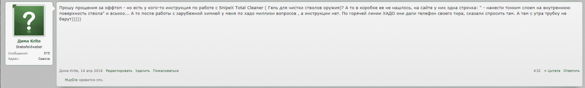

    По поводу хадо, купил я на попробовать их средство для чистки "снайпекс" и спустя пару лет смазку консервирующую... Средство для чистки отдал воякам, так как больше, чем за неделю так и не смог добиться от ХАДО более-менее внятной инструкции, кроме обещаний чудесного восстановления кучности, и невнятных "как обычно". Даже в какой то тир их звонил, по телефону что дал менеджер и без толку... Было это несколько лет назад, и наверное даже в загашниках форума есть эта история... Не стал я использовать то, в чем не уверен. Но тут обычный консервант, а уезжал я надолго и уже на следующий день, и ехать за чем-то другим не видел необходимости. Все было обработано на горячую, и завернуто отдельно и в правильный материал. Результат - раковины сразу на нескольких изделиях из самого разного металла... Дома у меня нет проблем с влажностью, стоит "климат" и не только датчик на температуру, но и на влажность, так что с этим все ок. Да и ствол, который просто был кройлом вычищен в норме. Ствол с хадо пошёл раковинами... Как и нож, и ещё несколько очень ценных для меня железок. Если у Вас положительный опыт - рад за Вас. Для меня вывод - изделия хадо к оружию больше подносить не буду, повышение кучности за счёт ревизалентирующих раковин мне не интересно :D Баллончик с этой хренью до сих пор дома, держу как напоминание об отечественном производителе:p, если кто-то готов провести независимый анализ, отдам на пробу. Но!
    К своим стволам ЭТО больше не поднесу... Как-то так...
    update
    беглый поиск по форуму нашел мои крики о помощи еще 2016 года) Это когда я впервые купил их химию) и не смог от них добиться инструкции....
