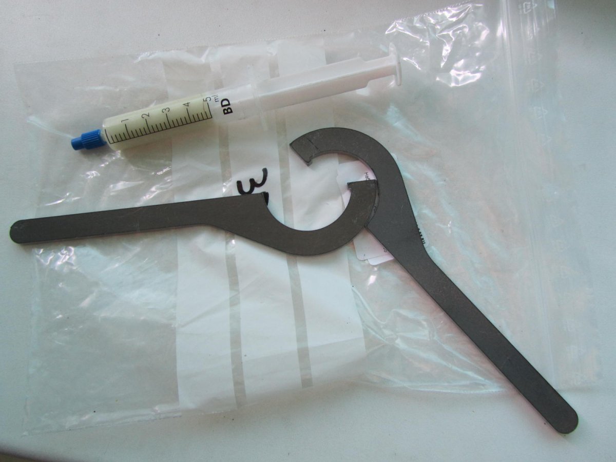

  12. АЛЕКСЕЕВ
    АЛЕКСЕЕВ Oberstleutnant
    29.578
    Ясно, спасибо
    Наверное проблема все же в интенсивной стрельбе
    Резьбу я смазываю специальной белой эмульсией от этого же производителя (шла в шприце вместе с ключом)
    Vasco подобається це.

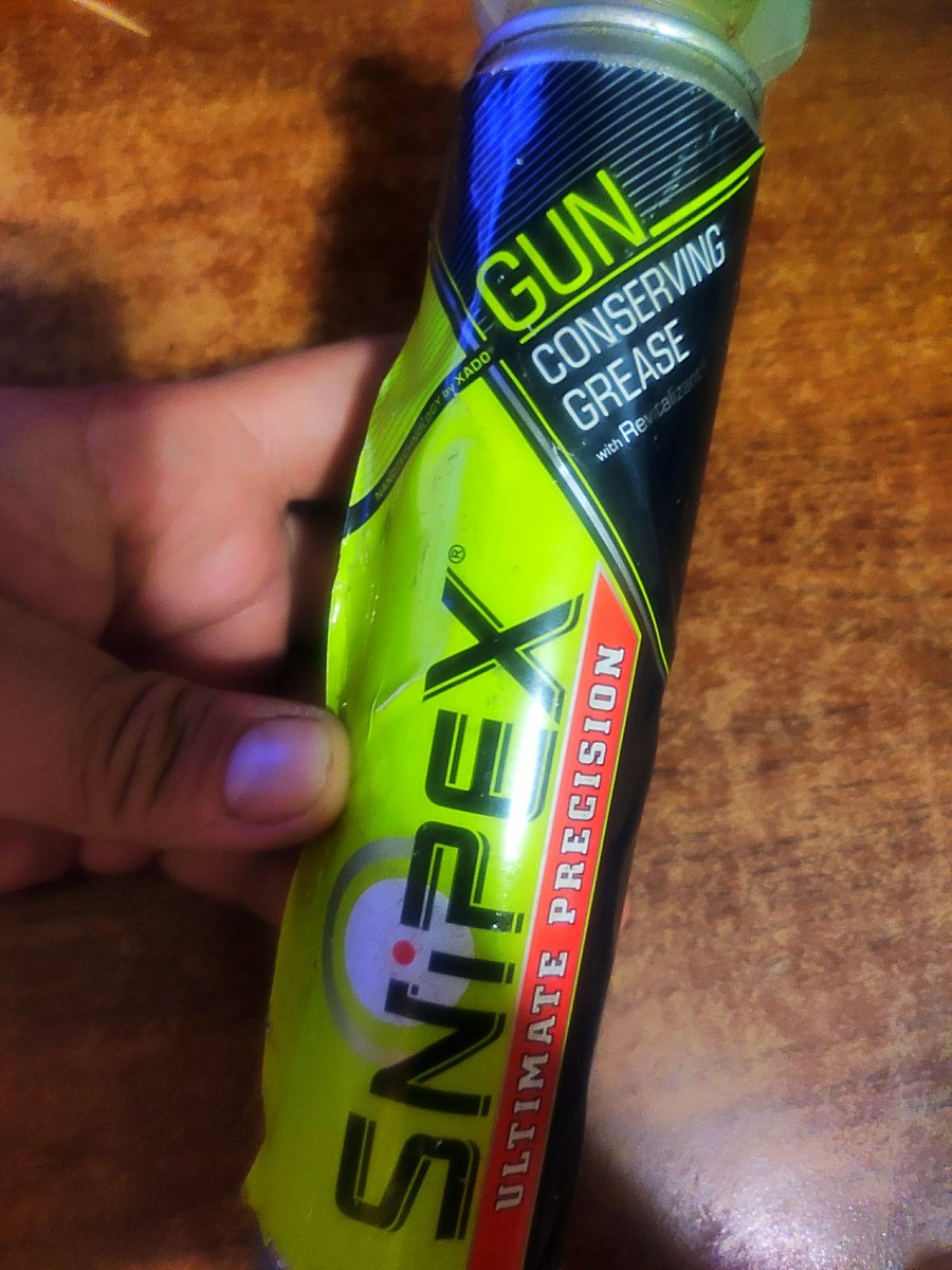

    Нахрен хадо, при всем моем воспитании... Под консервационной оружейной смазкой хадо коррозия пошла... На разных изделиях из разного металла и всего за год.

  19. Дима Krite
    Дима Krite Stabsfeldwebel
    783
    Одесса
    Все было ОЧЕНЬ ХОРОШО ПРОМАЗАНО консервационной смазкой хадо снайпекс. Но видимо химики хадо подразумевали, что она для консерв, а не для консервации.. Потому много проблем потом было
    Mustapha подобається це.

  21. F_R_A_G
    F_R_A_G Hauptmann
    2.279
    UA
    Хренасе. У меня есть их вери-любе для чистки (давно использую, как дешевое промывочное и после стрельбы еще на стрельбище залить в оружие, чтобы раскисало. С ним проблем 0) И недавно взял вместо закончившегося импортного вери любе универсальное, чтобы после чистки смазывать и в сейф ставить. Надеюсь, с ним проблем не будет. А насчет консервационных смазок - если они ингибиторные, то могут давать коррозию в определенных условиях - типа контакта стальных поверхностей и электропар и обильной смазки между ними. Из-за этого имел уже проблемы с американской консервационной смазкой KG - выбросил нафиг, чтобы не забыть и не смазать еще что то.

  25. Дима Krite
    783
    Одесса
    Тут классическая консервация... Все было протерто , обработано и завернуто в правильный материал отдельно.. Ненависти моей до сих пор нет меры... Хочется некоторые изделия завернуть вокруг шеи сотрудников хадо, а оставшееся затолкать им куда нить... В нетолерантные места... И меньше года прошло (
