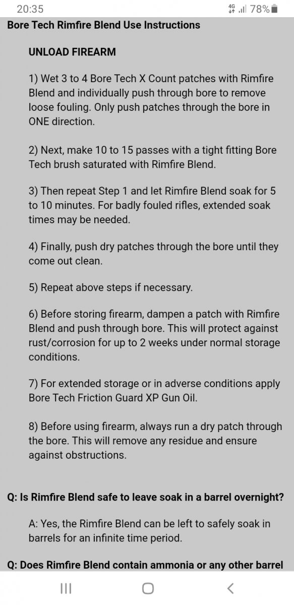

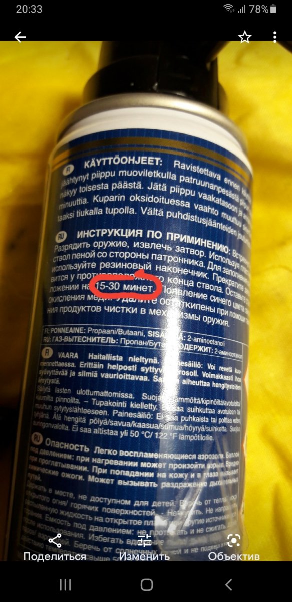

  9. trainee
    trainee Hauptmann
    2.419
    Land of Living Skies
    Этого, кстати, в оригинале нет )
    Отсюда
    Vasco та Yuber подобається це.

  11. Yuber
    Yuber Leutnant
    6.288
    г.Днепр
    Значит, это Ибисовская (Тарасова) самодеятельность. Я сам удивился, прочитав такое в мануале. Дискуссионный момент.
    Vasco подобається це.
  12. trainee
    trainee Hauptmann
    2.419
    Я стараюсь следовать оригиналу.
    Всё просто, RTFM...
    Не стоит делать авторский перевод инструкции.
    Хватит дословного.
