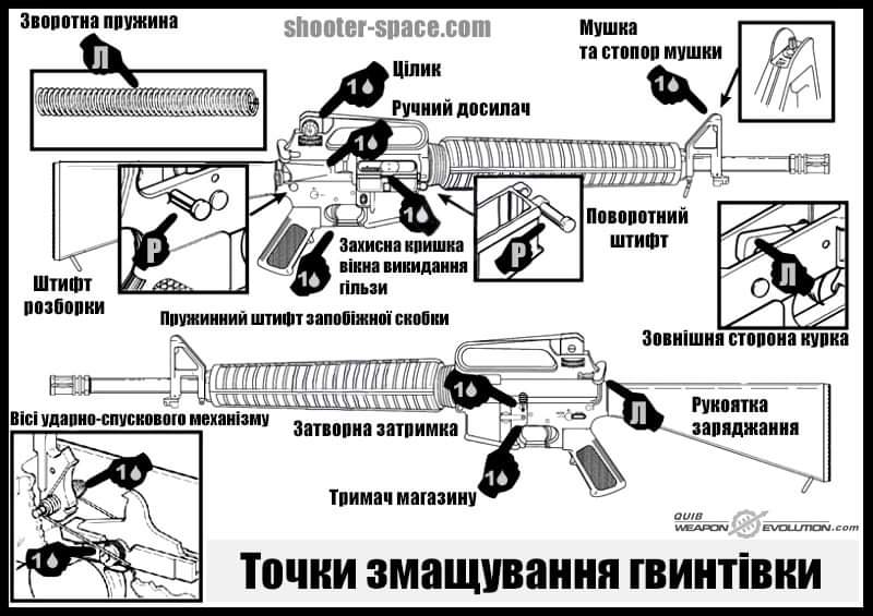

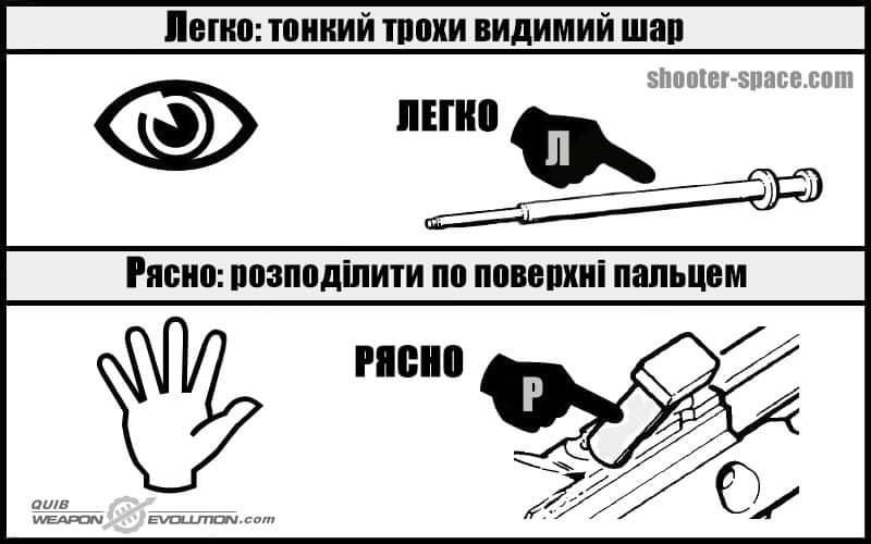

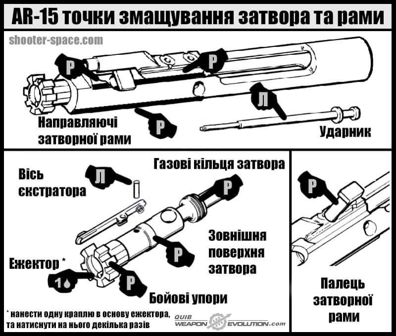

    Переклад українською настанови по змащуванню AR-15.
    Це не єдиний правильний метод, що має змащуватися і як. Та для новачків це дуже корисний наочний матеріал.

  19. AlexGear
    AlexGear Gefreiter
    30
    Всем добрый день!
    Купил AR15 (Diamondback DB15).
    Как правильно чистить после магазина?
    Есть ли особенности первой чистки?
    Посоветуйте порядок действий, пожалуйста.

  22. Петр Сидоров
    Петр Сидоров Oberleutnant
    3.502
    нічим не відрізняється від чистки калаша - хоч 1-ша чистка, хоч 101-ша. чистить можна любою дешевою хімією - хадо, ВДшка, а змащувати РЖ.

  25. AlexGear
    AlexGear Gefreiter
    30
    Спасибо всем за ответы)
    Я сегодня почистил затворную группу + верх ствола (на нем сверху тоже была смазка), завтра планирую чистить сам ствол.
    Судя по количеству говна, которое оказалось на бумажных полотенцах ствол после отстрелки никто не чистил.
    Смазал балистолом (нейтральным маслом (аэрозоль)) звук досыла затвора и работы затвора (поворот копирного штифта, вход в аппер) стал прям мммм :)
    Вот теперь вопросы:
    Есть ли минусы смазкой баллистолом затворной группы и чем и как чистить ствол после отстрела и для подготовки его для дальнейшей эксплуатации? Чем смазывать?

  26. Петр Сидоров
    3.502
    бронзовим йоржиком і ВДшкою/бензином/гасом/солярою/чи любим нафтовим розчинником нормально вичистить ствол і протерти насухо, а затворну групу мажте хоч моторною оливою типу 10в40, хоч РЖ, хоч ще чимось, що подобається. Я влітку для цього користую консерваху хадо - густа не так вигоряє при нормальному настрілі.
