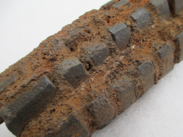

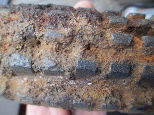

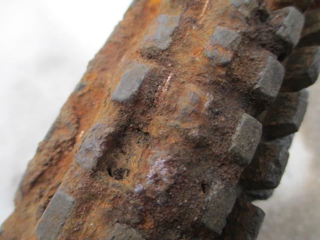

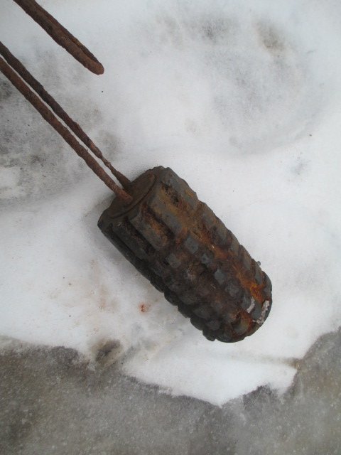

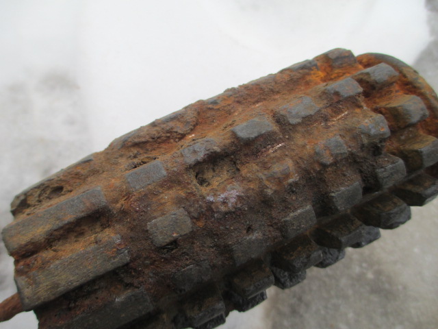

    Доброго вечора
    підкажіть як краще підчистити корпус? ржавчина сильно прилипла..
    раніше таку гранатку не чистив..
    наперед дякую.

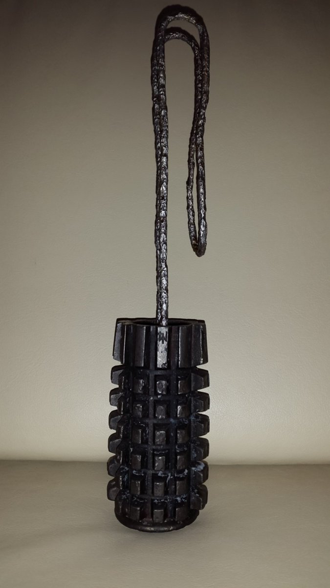

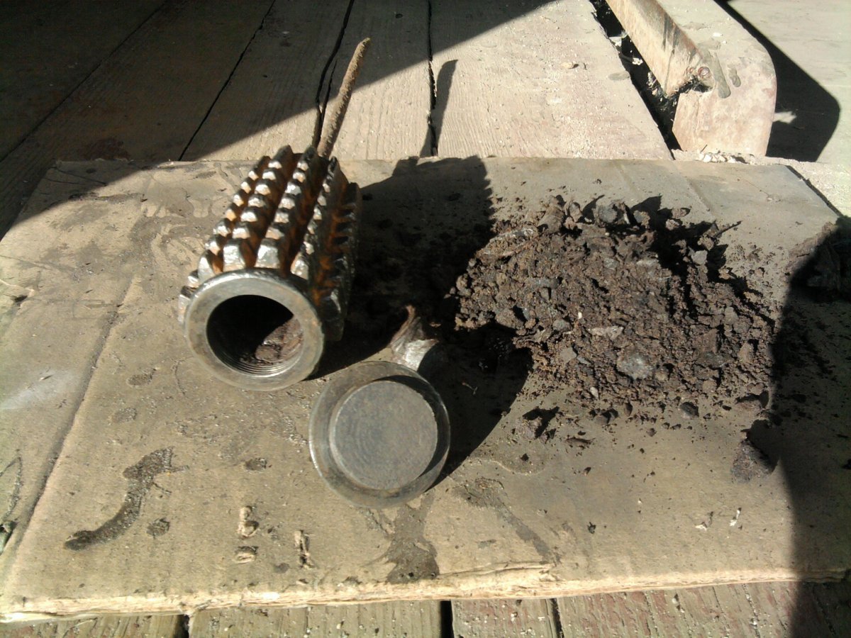

    Я со своими не церемонился. нагрел и в воду. нагрел и в воду, потом щёткой металлической почистил. После нагрева и гайки хорошо открутились. Состояние было не лучше вашей. (фото с моей странички. другого просто нет).

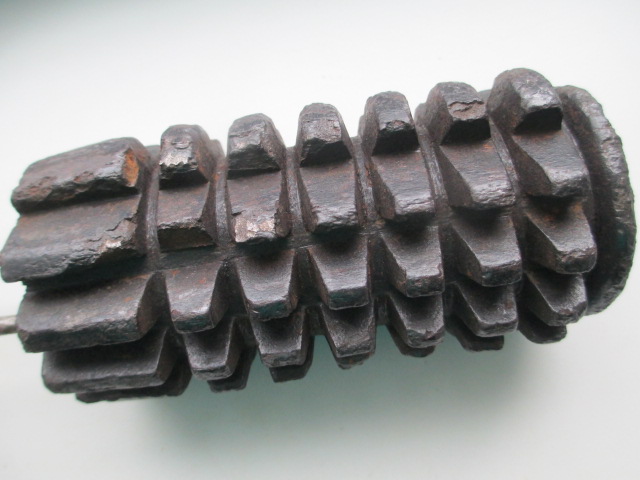

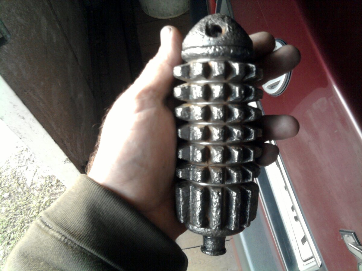

    Я свою замочил в лимонной кислоте на неделю переодически вынимая для чистки железной щеткой после чего она даже раскрутилась. DSC_0033.JPG Zeitzundergewehrhandgranate.jpg

    Не надо использовать лимонку по чугуну ПМВ. Как и механическую щетку. Да и ручная часто портит старый чугун.

    48
    Если учесть состояние в каком находился предмет то хуже ему от лимонки не стало!

    После лимонки бесполезно говорить о состоянии, в котором находился предмет. Так примерно.

    Я как то по неопытности использовал уксус, 22 девайса пришли в негодность. Металлической щёткой снимало чугун как по маслу, ножом соскаблевал как шелуху на картошке. Из всей кучи только пару сохранилось. Теперь кислоты ни ни.

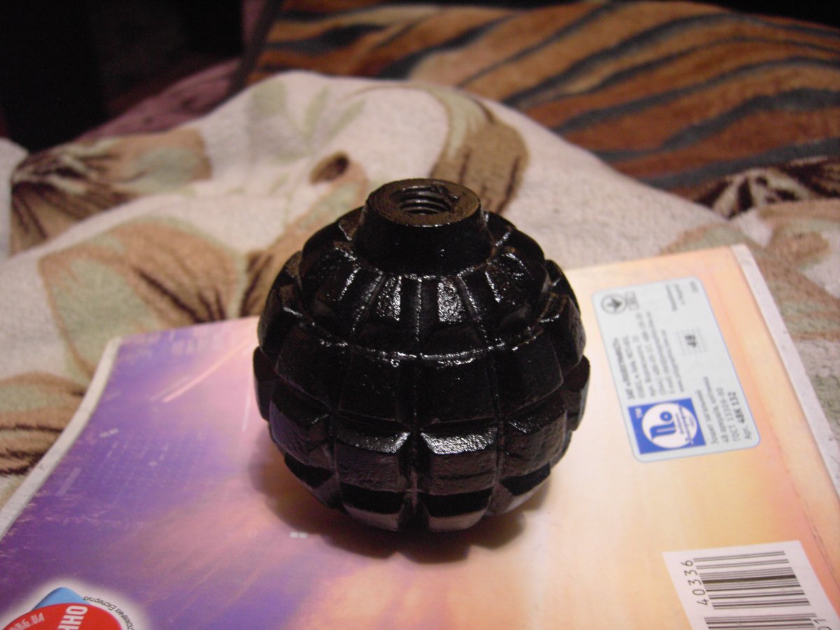

    Я кугель убил, руками щеткой. Было чуть ржи в щелях. Убралось бы WDшкой. Не, щетка попалась. Пока увидел что чугун улетает с граней, очень расстроился. Первый кугель.. Красивый был. А лимонкой убил овал. В хлам, в мусорник.
    С тех пор никогда и как увижу всех пытаюсь предупредить.

    Фото как было и как стало я выложил да еще маленькая поправка щетка была латунная. Кугель я чистил аналогино фото прилагаю до и после Кугель задул просто балончиком после чистки. DSC_0030.JPG PICT0083.JPG

    Латунная еще пойдет. Откройте для себя щавелевую кислоту. Может и красить не придется. Чудеса иногда с кугелями да яйцами.

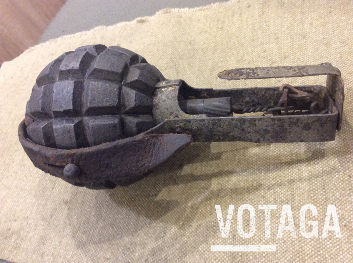

  19. votaga
    votaga General-leutnant
    30.360
    Ну, тут продают. Первуху уже жалко сильными кислотами травить.
    У меня на кугеледержаке краска вылезла. А выглядел куском УГ.

  20. R1deR
    R1deR Gefreiter
    48
    Отличный кугелек и держак в достойном сохране. Держак можно было еще малехо покислотить.
    663 подобається це.
  21. votaga
    30.360
    Краску жаль. Серое то не металл, краска шаровая. Руками доделаю.

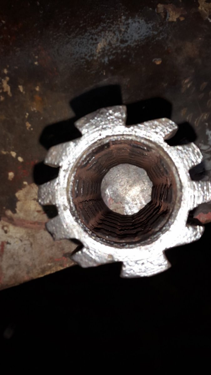

    Полностью, поддержу, по поводу электролиза!

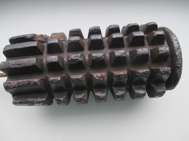

    Если по Zeitzünderhandgranate, попала практически в идеальном состоянии. После электролиза механически дочистил внутри и резьбы. Законсервировал матовым лаком (резьбы соответственно предварительно смазал). Краска практически вся на месте, не считая ручки конечно.
    Недавно чистил Kugelrohrhandgranate, тоже прекрасный результат, шрапнель отошла отлично. Да и по времени этот метод гораздо эффективней, ИМХО конечно.
