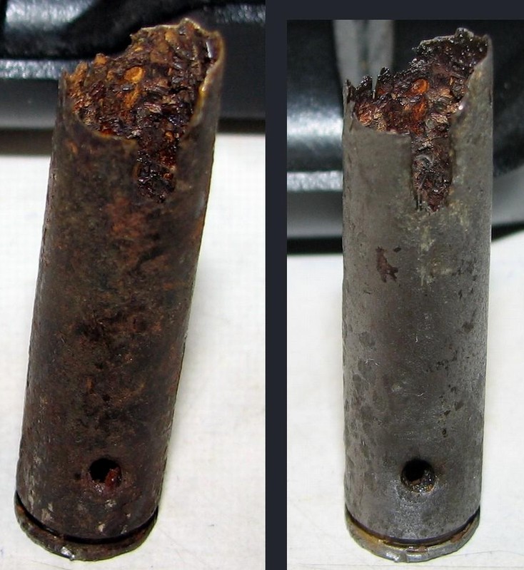

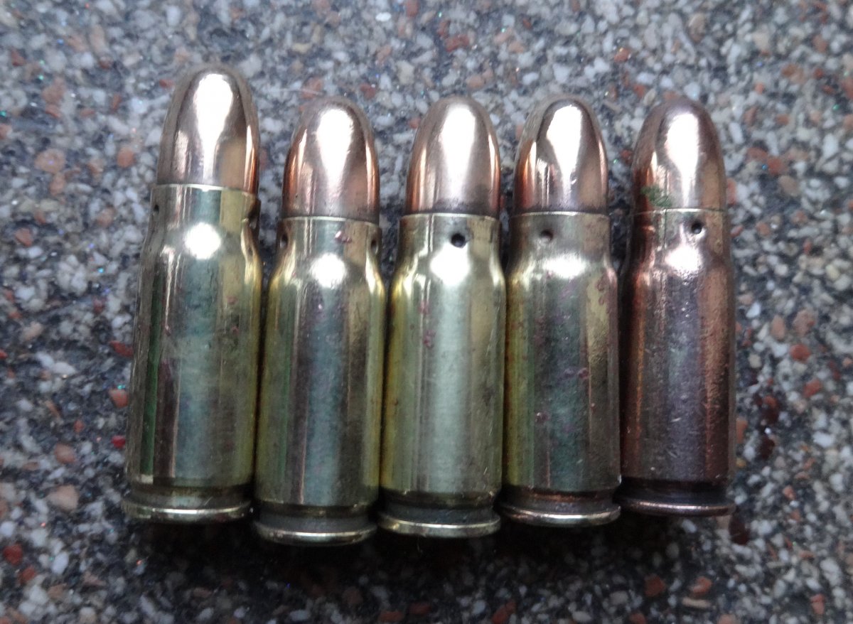

    вот результат купания огрызка гильзы в уксусе 9% примерно 3-4 часа.
    Потом под водой с кухонной губкой ЛЕГОНЬКО снимаем отваливающиеся окислы.
    Так же привожу вид какалика в наростах после ночи том же уксусе.

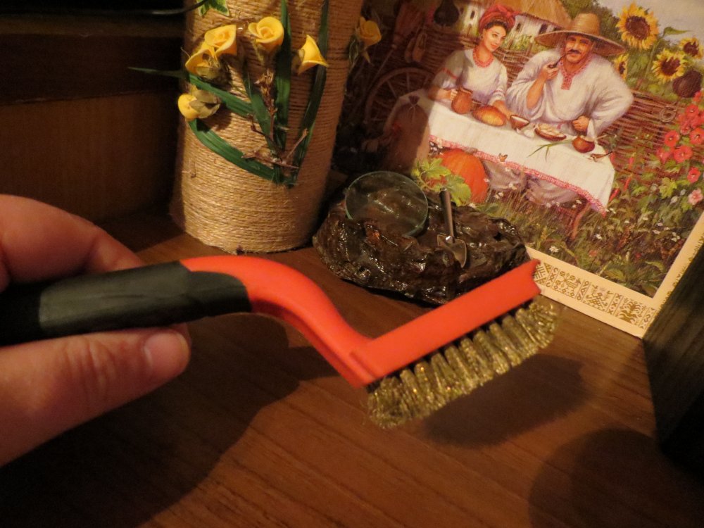

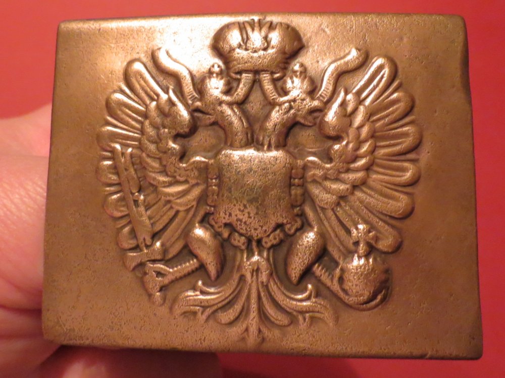

    Лимонка это убийство для цветного металла, лично для меня лучшее средство для очистки любого "цветмета" это "coca-cola" и конечно же "фанта" (лучший эффект), доступно, эффективно, безопасно для изделия, замочил на сутки налет снял тряпкой, опять на сутки и так до желаемого эффекта. Наждачку никогда это "жесть", если без абразивов совсем беда только щеточка с латунным ворсом.
    Вот Верндель "до" и "после" coca-cola та полировки тряпкой (без щетки).
    И фото чудо-щеточки.

    Здравствуйте, держал в "Коле" держал сутки, а вот пряга приобрел у камрада в таком состоянии - Фото 1, и после 24 час. в "Фанте" при этом в процессе снимал налет несколько раз тряпкой Фото 2.
    ArtBorsuk подобається це.
  10. xtremist07
    xtremist07 Stabsfeldwebel Клуб взаимопомощи
    3.057
    город-герой Донецк!
    Здесь уже видно, что почистилась. Думаю от небольшой концентрации лимонки или щавеля было бы так же. Но фанта и кола наверно более щадящее средство.
  11. КорифеЙ
    КорифеЙ Oberleutnant
    1.753
    Galicien - Volyn
    да, тут без риска и страха передержать

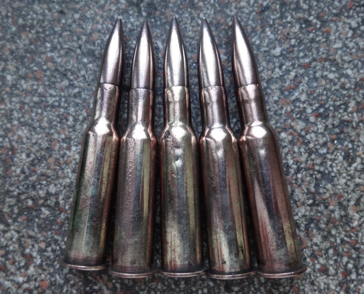

    Мой способ..Пять-десять минут электролиз,смывка металлической щеткой для посуды под водой,погружение на пять секунд в разбавленную азотную кислоту и смывка щеткой..Потом хоть войлочный круг,не какой красноты..
