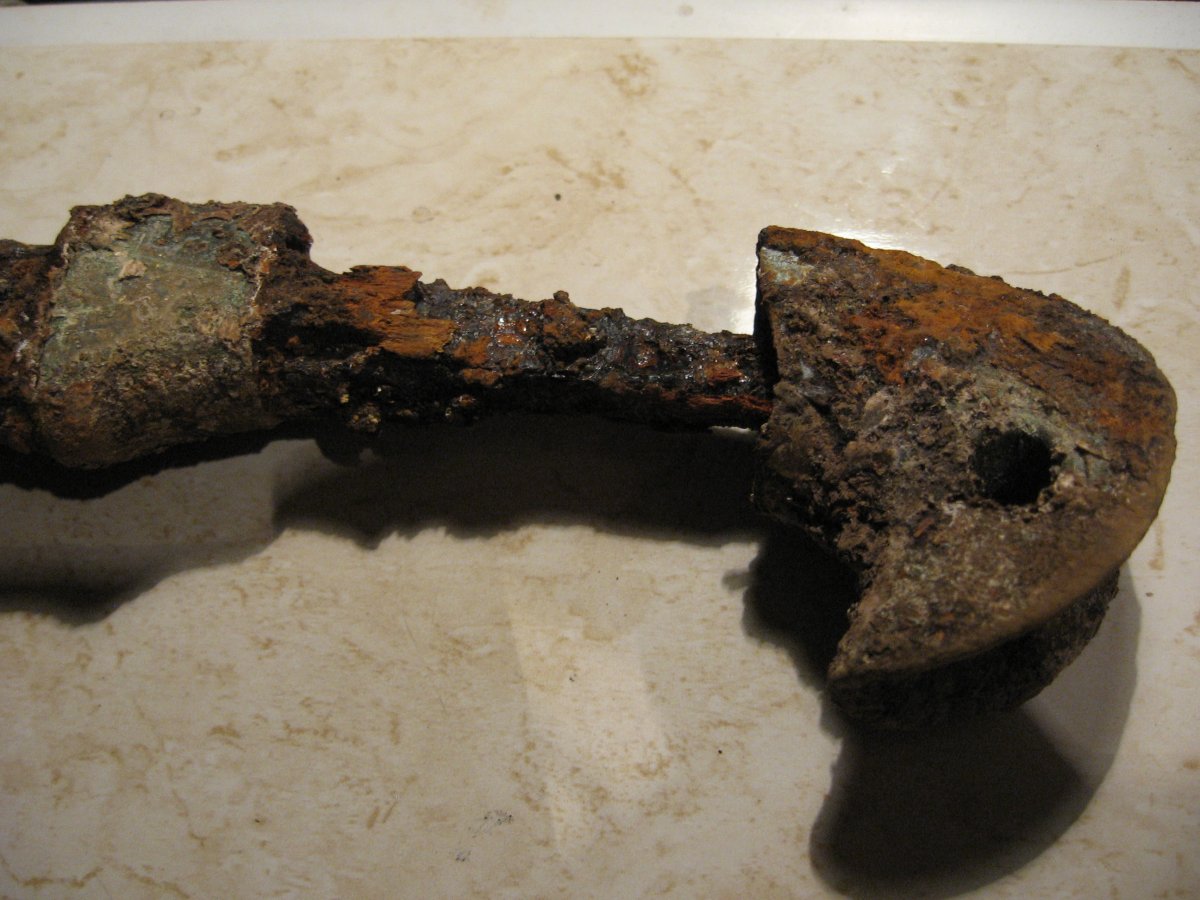

    Доброго.Металл труха,ка можно латуньку почистить?
    С ув.

  2. Oleg Nevidomy
    Oleg Nevidomy Oberfeldwebel
    13
    26
    481
    Якщо зняти латунні запчасті, то можна в соляну кислоту кинути, але кожних кілька секунд витягувати і контролювати. Коли деталь почервоніє, пройтись нульовкою і довести все це діло латунною крацовочкою. Це суто мій метод чистки латуні. І я його запропонував як варіант, з пов.

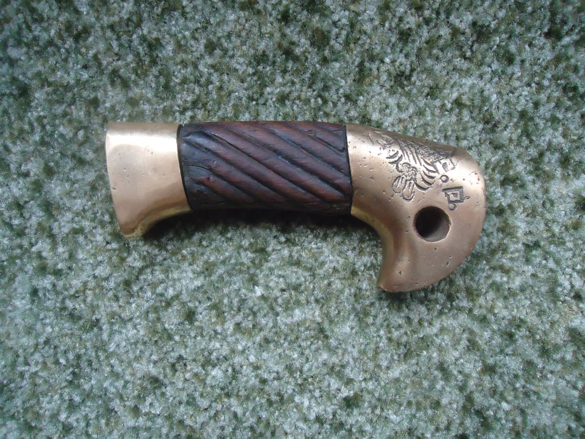

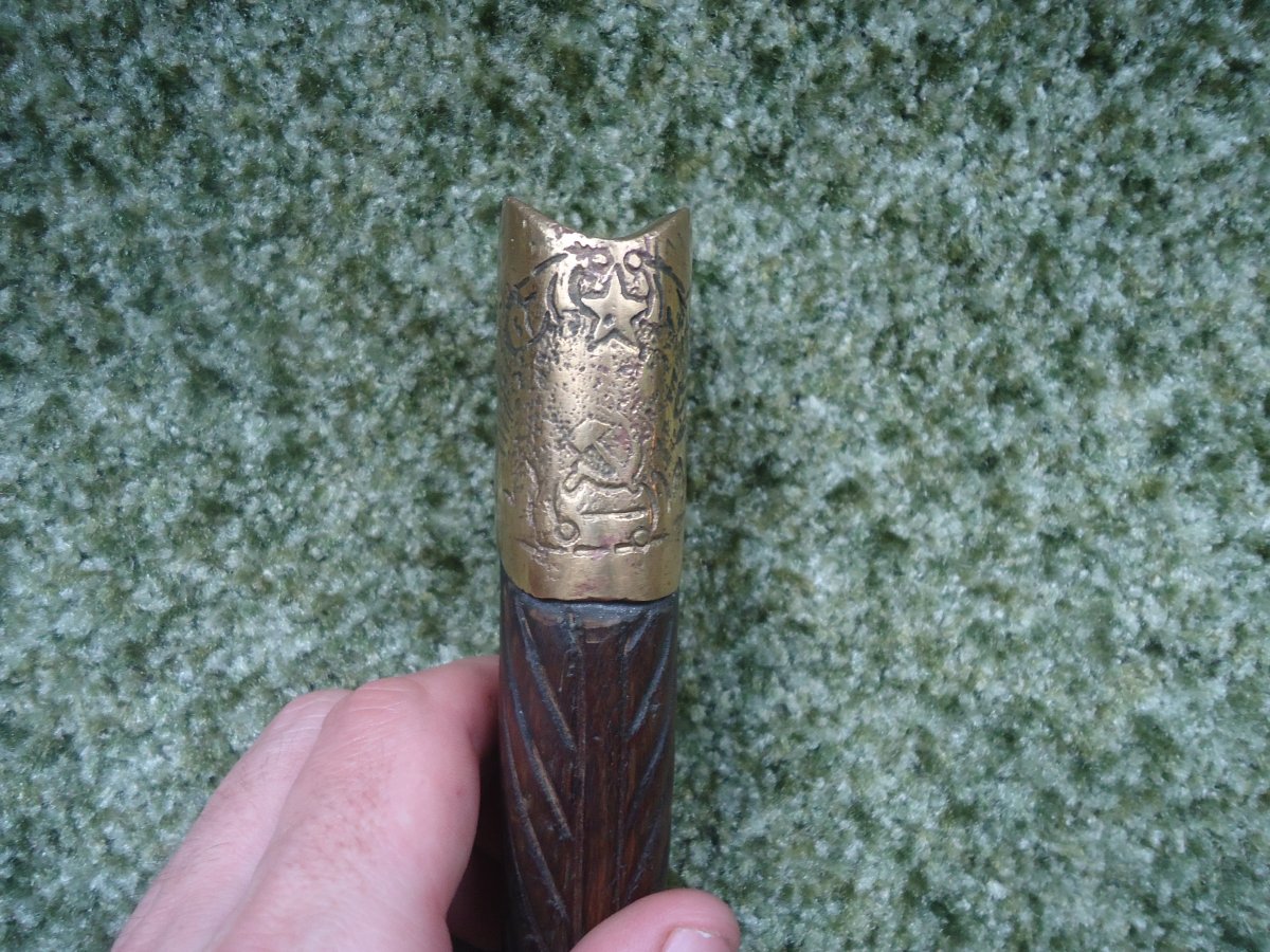

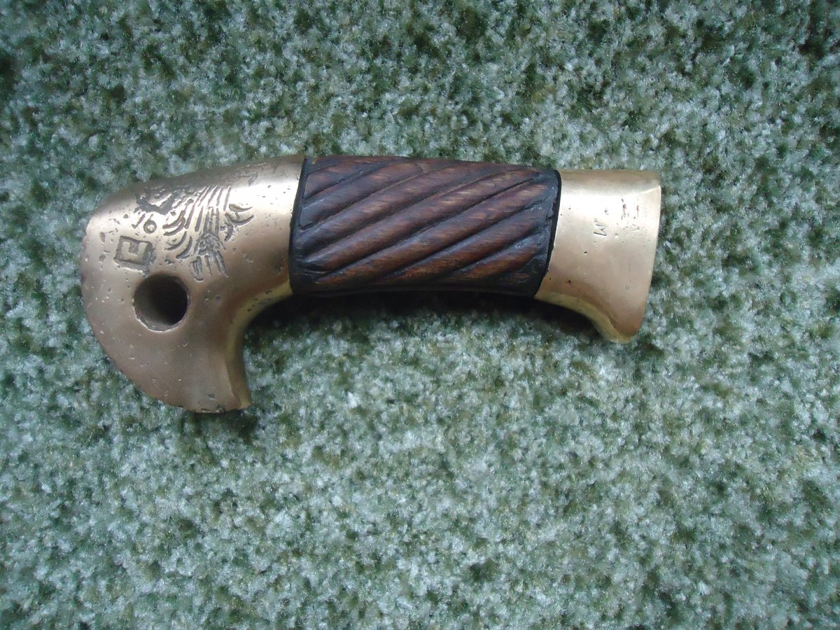

  4. Jawist
    Jawist General-major
    18
    27
    7.942
    Слобода
    вот результат пескоструя, пршелся нулевкой и полировка
    StudenT(), Doktor 103, Virii та 2 іншим подобається це.
  5. Jawist
    18
    27
    7.942
    Слобода
    minitarn3838, StudenT(), RIHARD 77 та 5 іншим подобається це.
  6. Jawist
    18
    27
    7.942
    Слобода
    на 8 минуте ответ на Ваш вопрос
    StudenT(), ЮРС та neo160889 подобається це.
