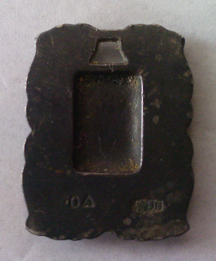

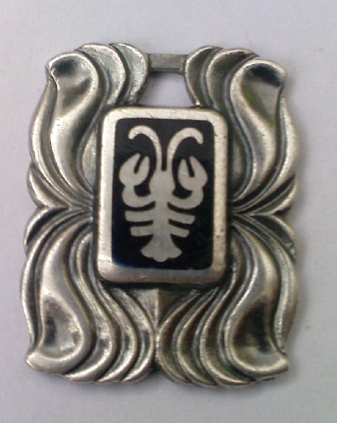

    Получил на пробу флакон. Спасибо Ctrannik.
    Гильзы не стал пробовать чистить.
    Для начала нашел у жены кулон(серебро) лет 25 не носился.
    До купания в ТЕХ-45
    после двух часов, вытянул и промыл водой.
    Для дальшего испытания , камерадом Шлема предоставлены квалификационный знак 1МВ, а также монеты(уг)
    Результат покажу завтра.
    ЗЫ. Сорри за фото, делал телефоном.

    Маленькая, но важная рекомендация по чистке серебра.. Используйте всегда чистый раствор для одного претмета и если сильно заросший то нужно менять раствор, чтобы серебро осталось чистым, из грязного раствора могут осесть окислы на серебре.
    Вот медная монетка после чистки ТЕХ-45 простым отмачиванием, а потом об джинсу потереть. Фотка "до" по неосторожности погибла, монета была в зеленой посыпаной патине, которая скрывала рисунок монеты

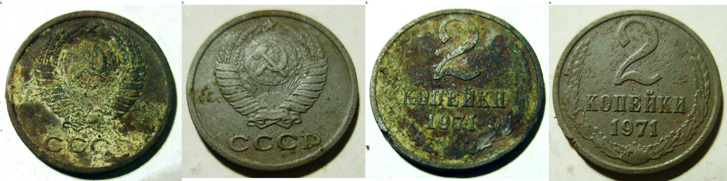

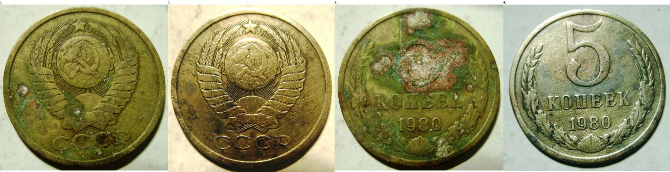

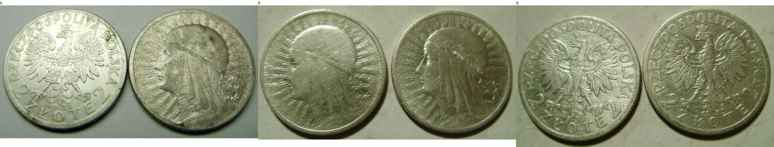

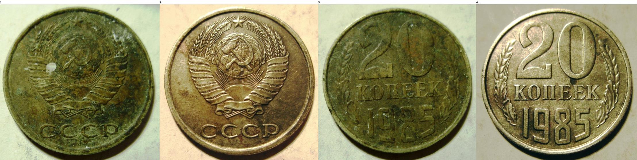

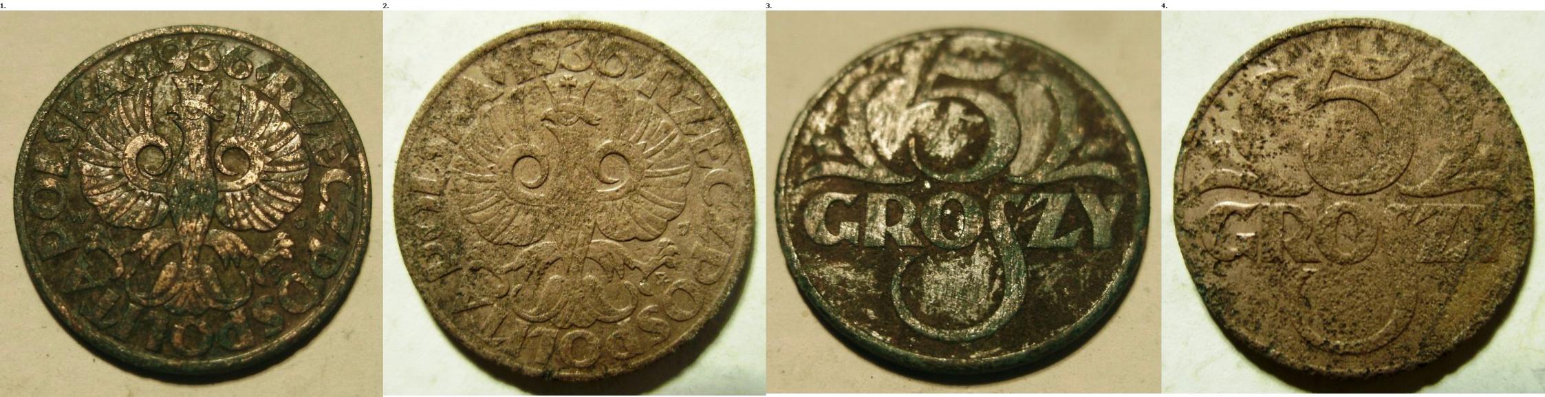

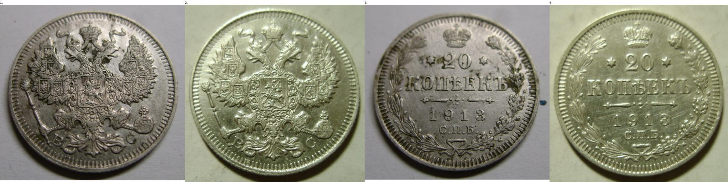

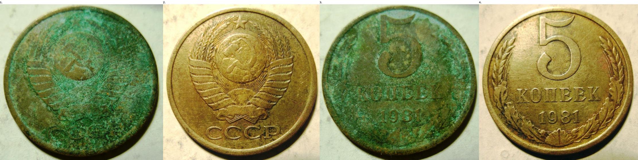

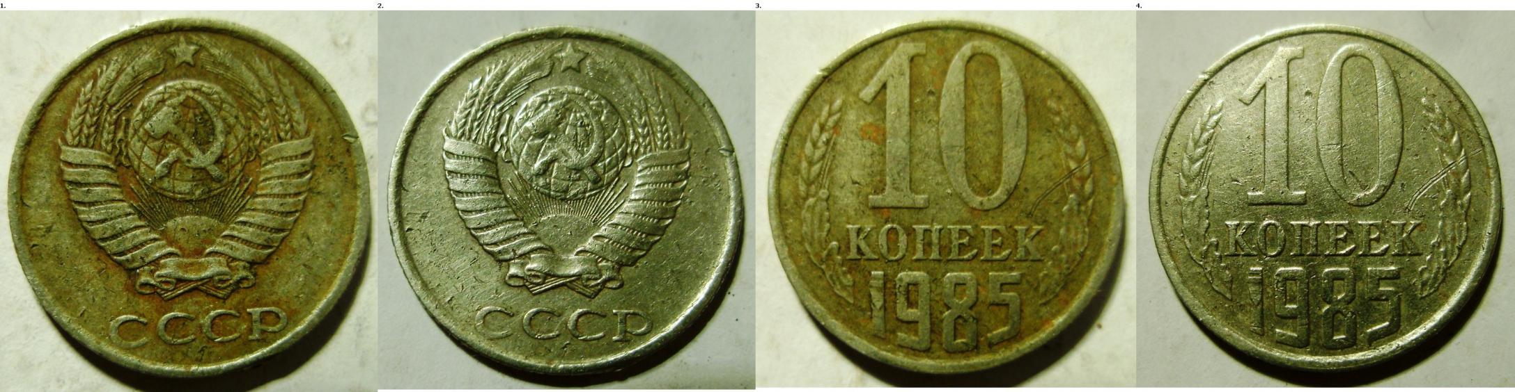

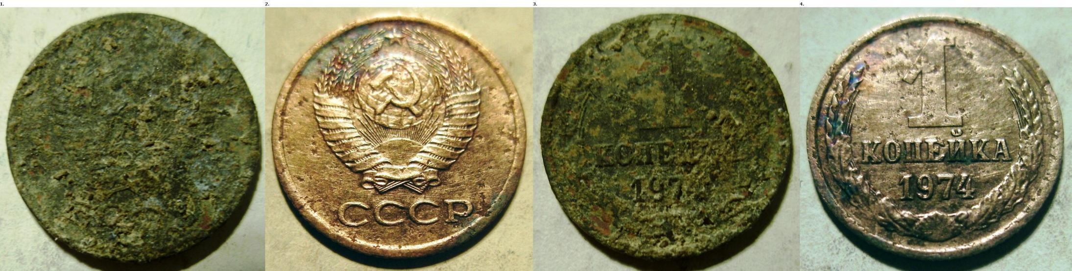

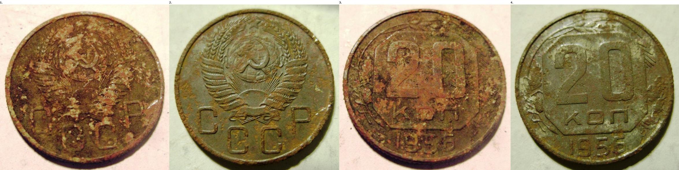

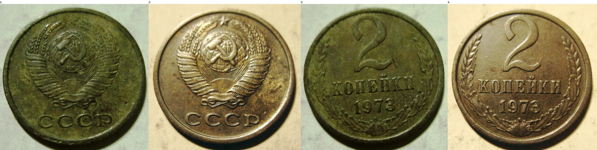

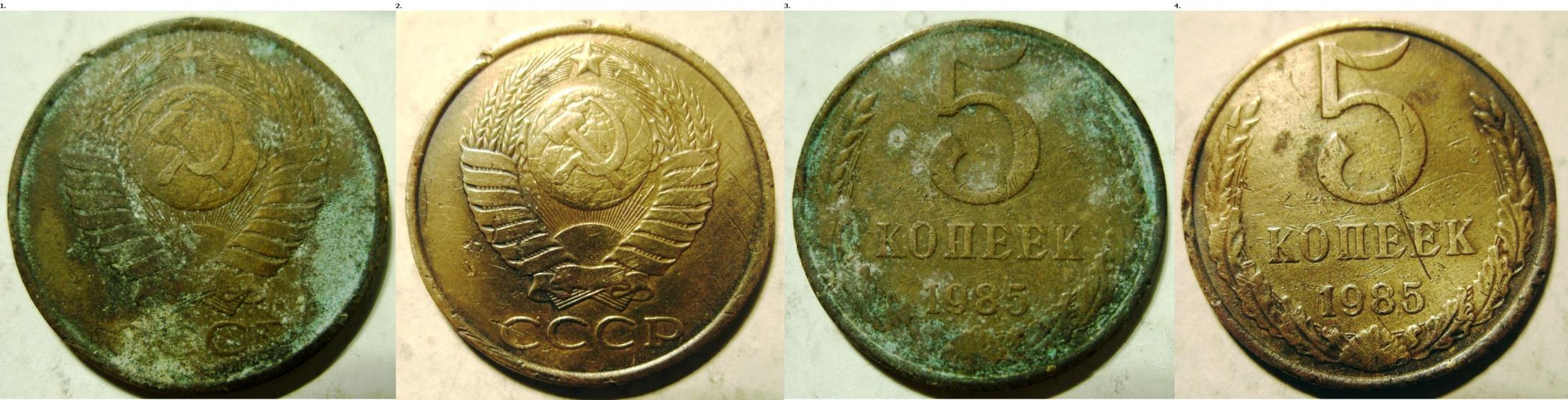

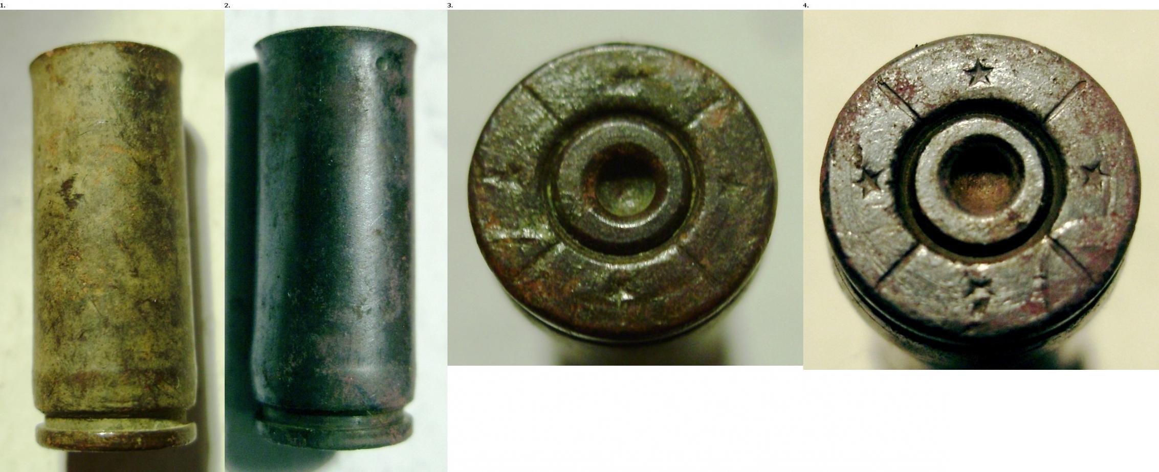

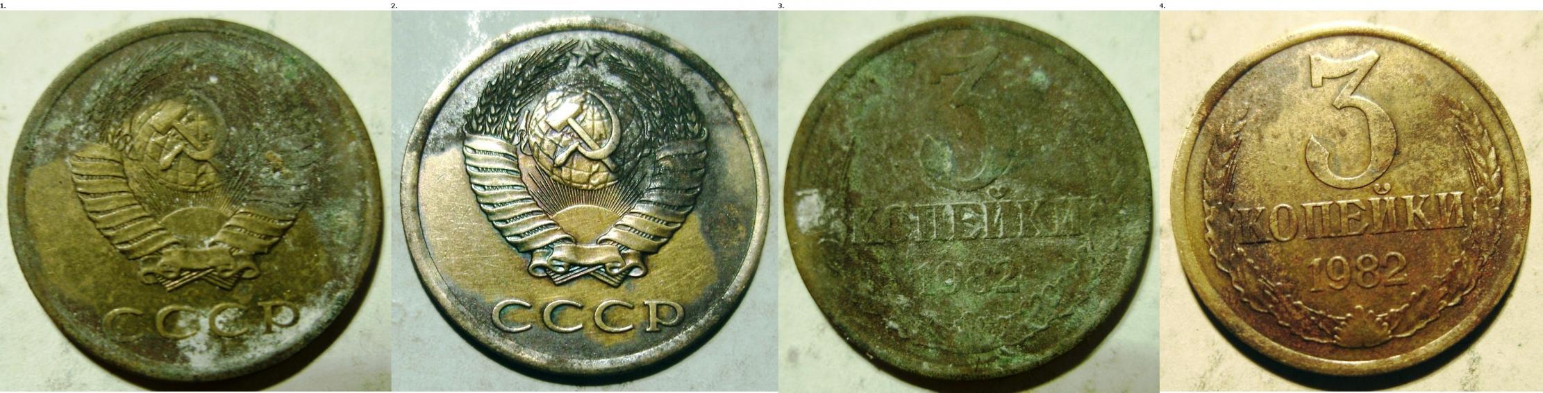

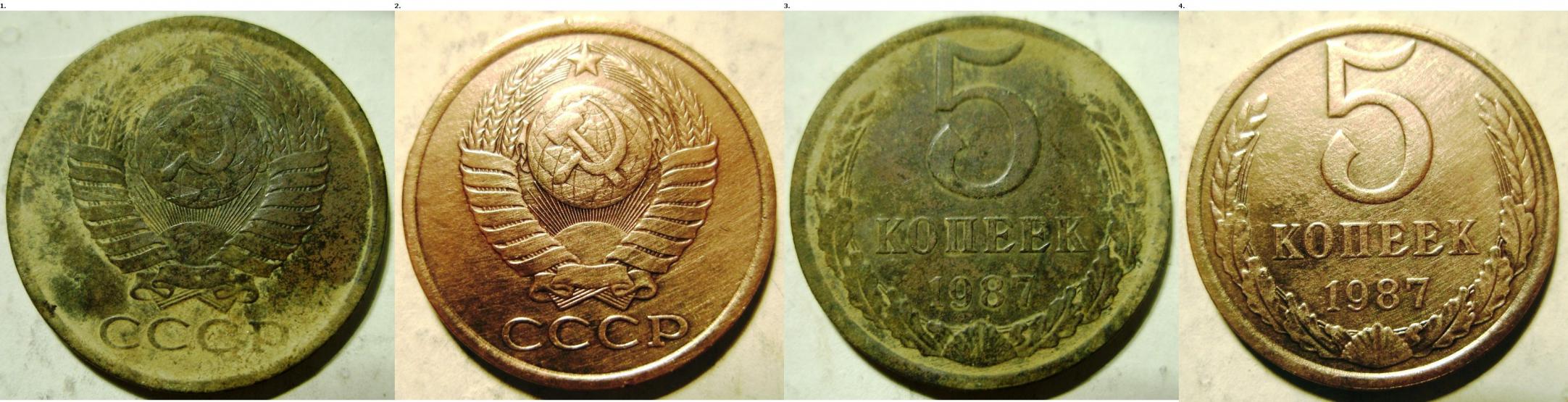

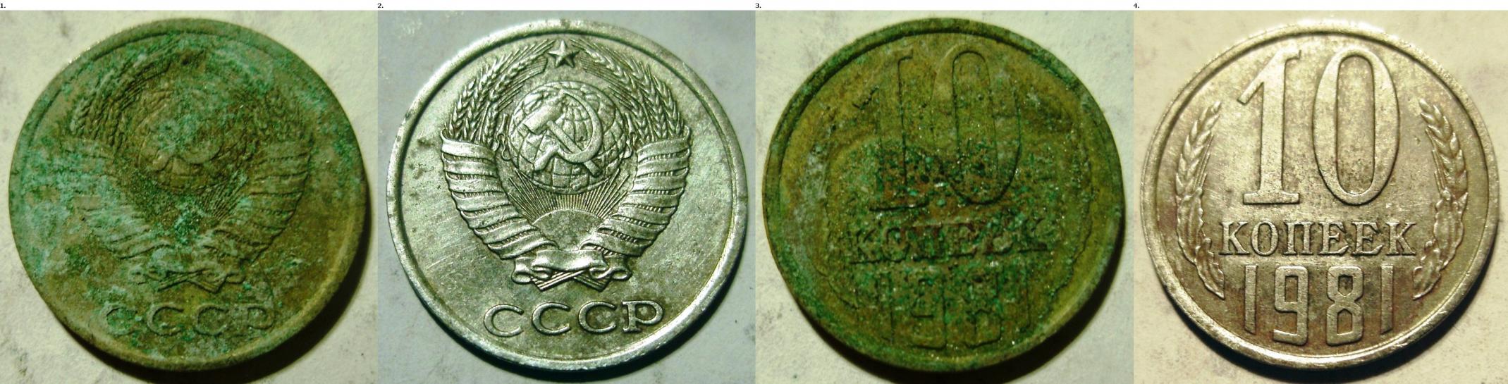

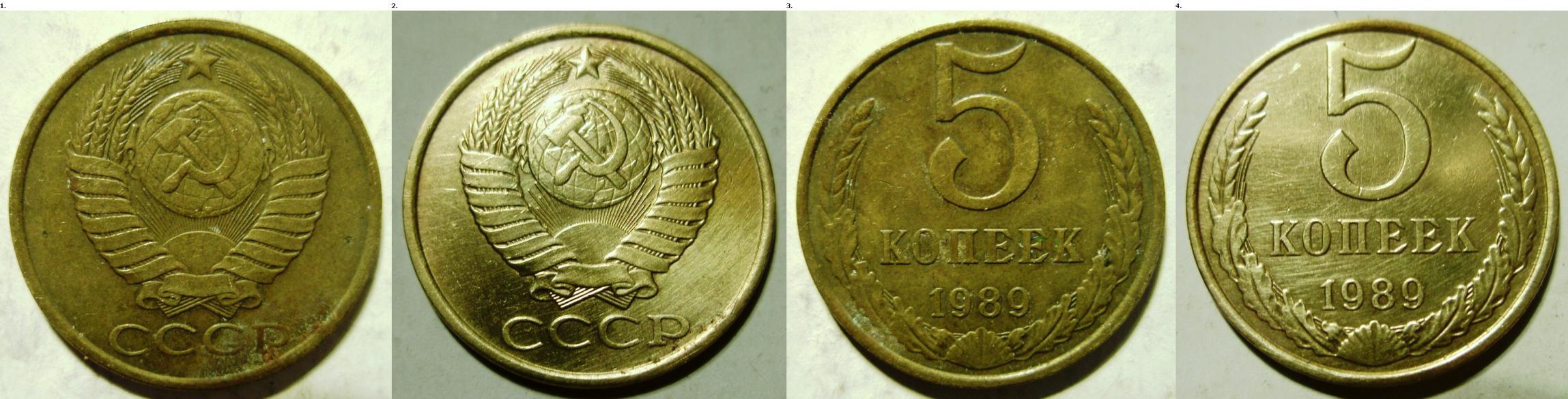

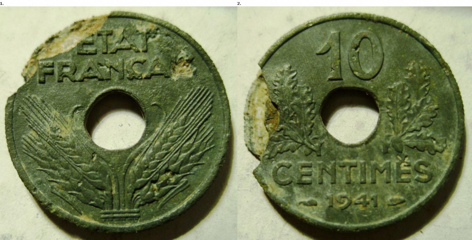

  20. bigfoot
    bigfoot Oberstleutnant
    3.266
    Прикарпаття

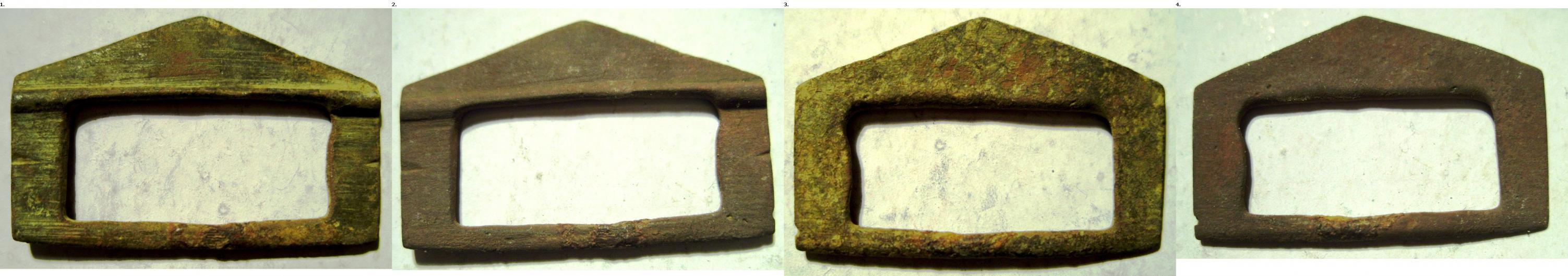

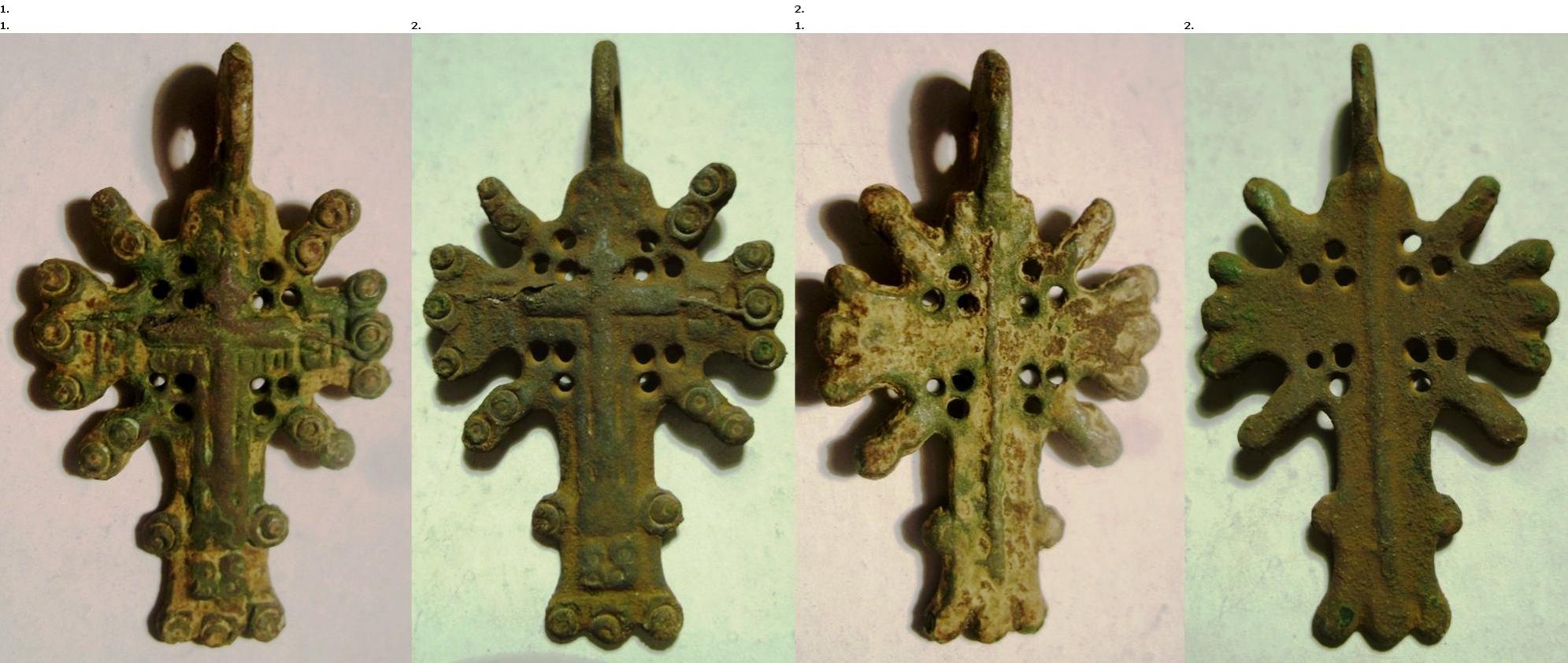

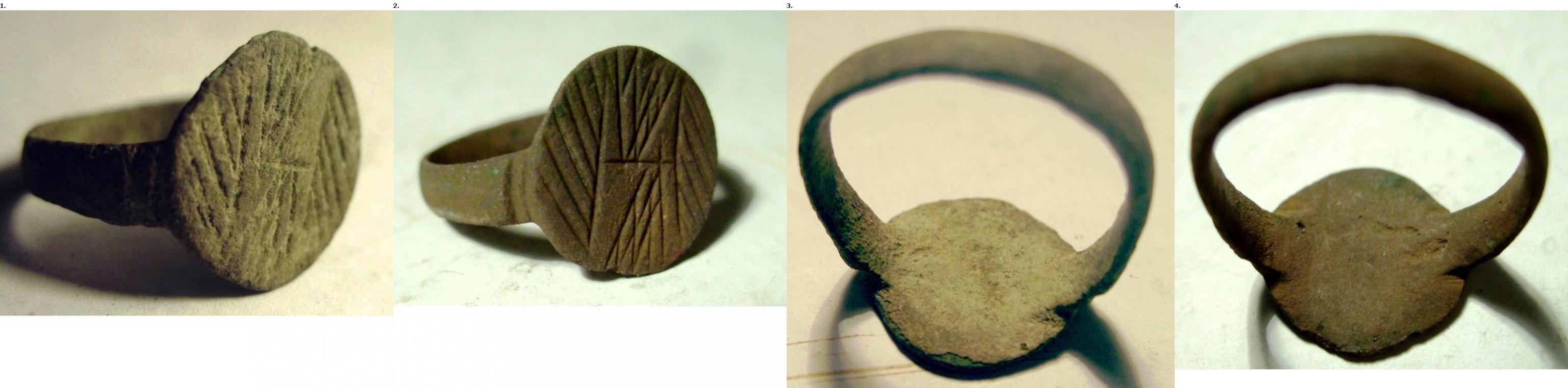

    Ещё в понедельник получил в подарок от камрада Ctrannik флакон со средством ТЕХ-45.
    Извините за долгое молчание, но хотелось получить как можно больше материала для отчёта.
    С чего бы начать?... Ну, пожалуй, с того, что средство ТЕХ-45, по моему скромному СУБЪЕКТИВНОМУ мнению, имеет право на существование. Это главный вывод, сделанный во время его испытаний. Но нужно быть реалистами. Это средство, как и все другие, не панацея от всех бед, НО ОТ МНОГИХ - ТОЧНО!
    Давайте сначала поговорим о минусах.
    К радости создателей этого продукта - их немного. Первый и самый главный - его цена. То есть, если вы собрались чистить гильзы вёдрами, то средство ТЕХ-45 не ваш вариант. Это продукт, скорей всего, для по-штучной реставрации, неспешной и только тех предметов, которые действительно имеют какую-нибудь ценность.
    Каких либо ещё значимых минусов не замечено. Из мелких - средство имеет лёгкий неприятный (на любителя:)), но не резкий запах, который быстро выветривается и не мешает процессу.
    Играться с намазыванием предмета кисточкой с последующим заматыванием в целлофан - мне кажется неэфективным и не дающим нужного результата. ИМХО - сэкономить не получится, но попробывать можно.
    К сожелению не все наросты и дефекты на монетах средству оказались по зубам, но это уже нужно разбираться в химии и применять его в комплексе с механической очисткой. Также для меня осталось загадкой почему некоторые монеты так и остались потемневшими и не очистились (2 коп СССР).
    Ну, пожалуй, с минусами всё, если что-то и упустил, то несущественное.
    Теперь о плюсах.
    Очень, на мой взгляд, существенный - оно (средство) не меняет цвет предмета, а это очень важно.
    Также быстро и качественно размягчает практически любые (но, правда, не все!) окислы и наросты, которые затем легко убираются. Я пробовал совмещать действие ТЕХ-45 с электролизом. В некоторых случаях результат был превосходный, но в некоторых монеты (3-5 коп СССР) покраснели. Почему - не знаю, я не химик:).
    Прекрасно подходит для чистки серебра. Также можно чистить аллюминий и цинк!
    Не критично время пребывания предмета в средстве. То есть, если вы забыли монету в нём не на 45 минут, а на 3-5 часов, то она не исчезнет, а прекрасно дождётся вас в целости и сохранности.
    Многоразовость использования средства.
    Я работал не в рукавицах, брал монеты в руки, в руках же чистил их щёткой и прекрасно себя чувствую:).
    Если что-нибудь ещё вспомню, то напишу в процессе обсуждения (если таковое будет).
    Фотографии всех предметов, подвергшихся чистке ТЕХ-45 прилагаю. За качество фоток не судите строго - как смог.
    В общем смотрите, думайте, решайте.
    4 користувачам це сподобалось.
  21. bigfoot
    3.266
    Прикарпаття
  22. bigfoot
    3.266
    Прикарпаття
  23. Ctrannik
    Ctrannik Gefreiter
    40
    Крым
    Большое Вам спасибо за проделаную работу и отдельное спасибо за объективный отчет :smile_12:
    Один из минусов (цена) можем обсуждать и находить золотую середину :beer:
    А остальные минусы можно свести к минимуму практикой, чем больше я с ТЕХ-45 работаю, тем больше узнаю о его действии и результаты чистки становятся более предсказуемы и красивее.
  24. bigfoot
    3.266
    Прикарпаття
    Согласен на 100%. Только практика подскажет, как быть с той или иной монетой или гильзой, или любым другим предметом. Я не особо обращал внимание на время пребывания монет в средстве. Некоторые пролежали в нём больше суток. На некоторых сохранилась патина, на некоторых я её стёр. Монеты были не ценные и я просто тренировался, отрабатывал разные варианты. Опять же я был ограничен во времени и не очень игрался с ними. Поэтому и результаты такие разные. Уверен, если отдельно взятой монете или редкой гильзе приделить максимум внимания, то и результат будет намного лучше. Опять же цена - довольно условный показатель. Если этим средством чистить обыкновенный настрел, то он выйдет золотым. А вот если редкие монеты, то цена ТЕХ-45 будет выглядеть смешной. Всё относительно.
    Я постарался быть объективным в своих оценках. Кто хочет - поверит, а кто не верит - проверит. Желаю Вам удачи в продажах.
