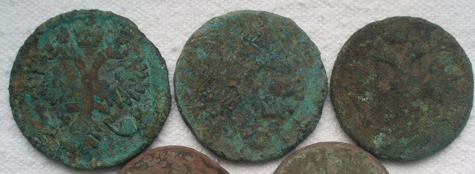

    ТЕХ-45 быстро размягчает окислы на меди, латуни и других цветных металлах.

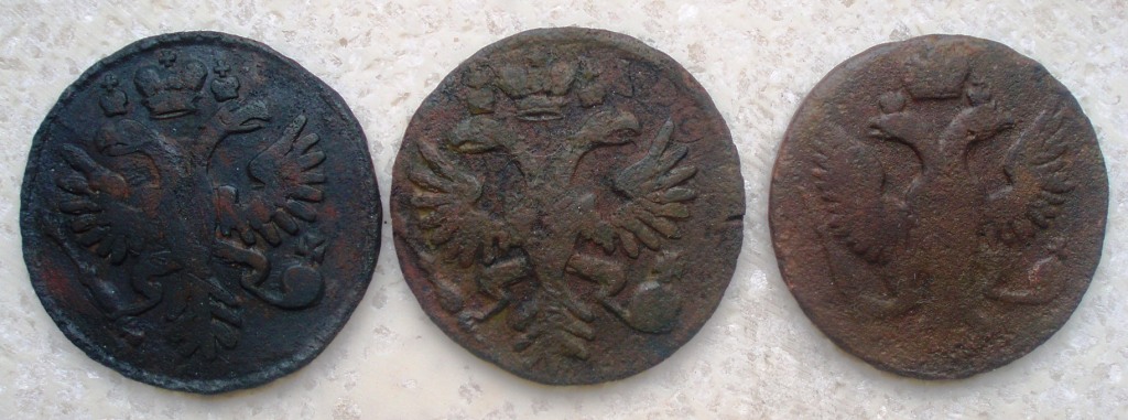

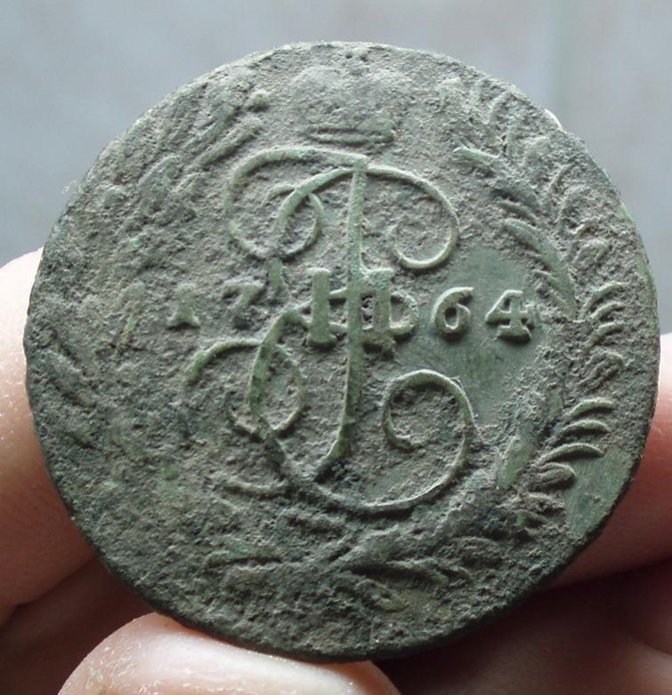

    Один из первых моих опытов, была чистка трех монет ДЕНГА.
    Монеты погрузил полностью в раствор и оставил там откисать, периодически доставая и прочищая щеткой под проточной водой до полного удаления всех окислов с металла монеты. Занимает времени вся чистка от 30мин до 2 часов. При подогреве раствора, реакция ускоряется в разы.

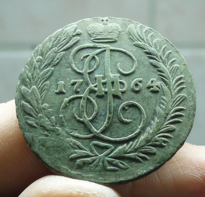

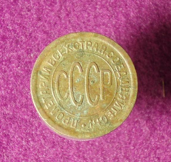

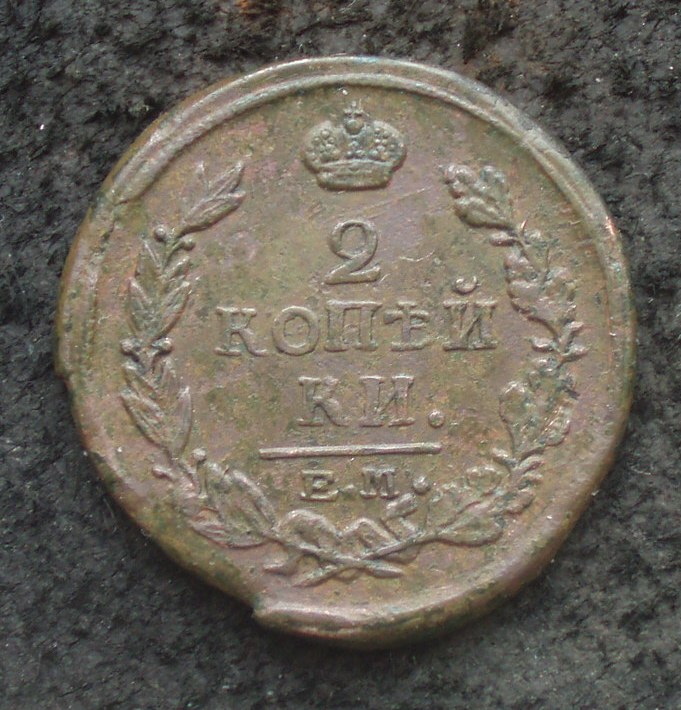

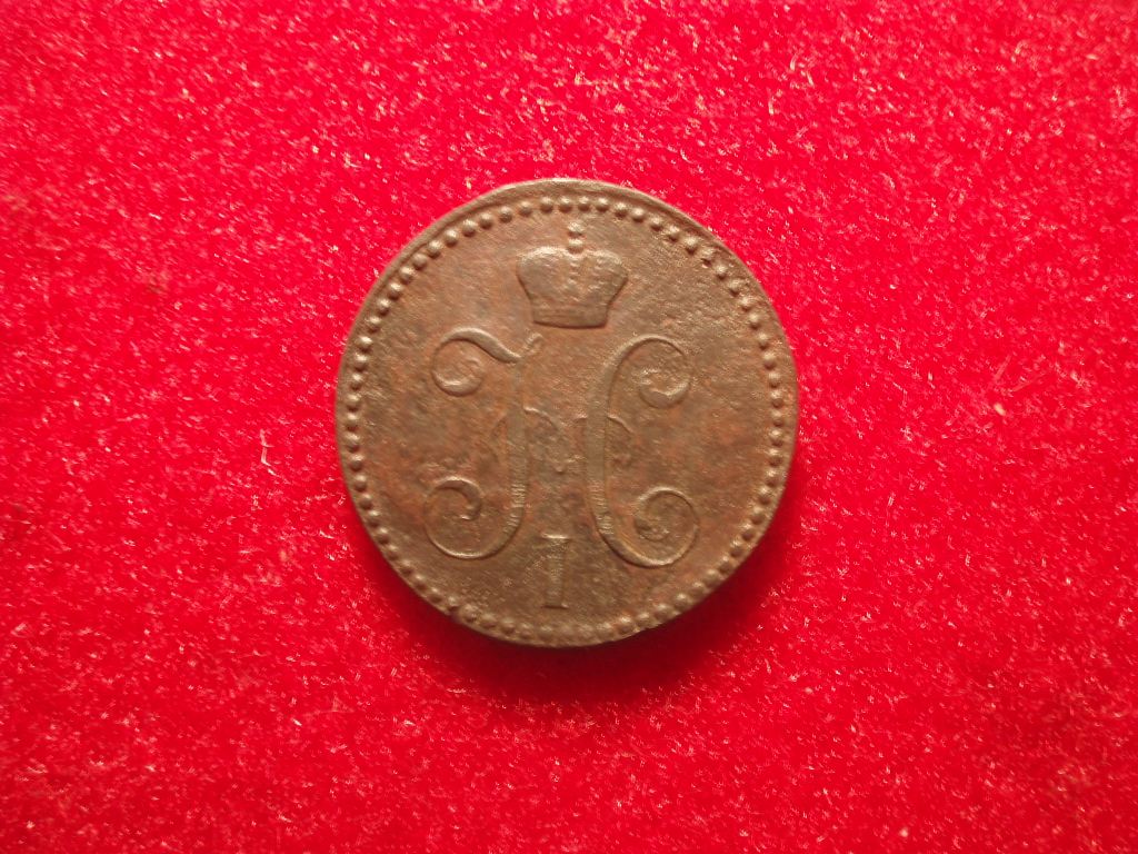

    Следующий опыт ставил на 2копейке серебром. Эту монету не погружал, а смачивал и чистил механически, но тоже до металла.

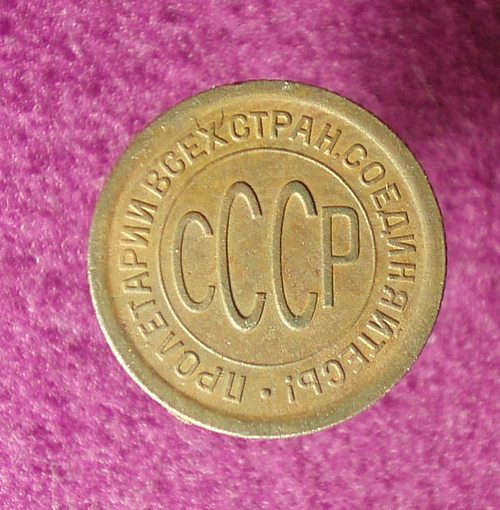

    Пол копейки не имели тяжелых окислов, поэтому чистка заняла всего несколько минут полнлго замачивания, потом промывка и натирание об джинсу (несколько движений)

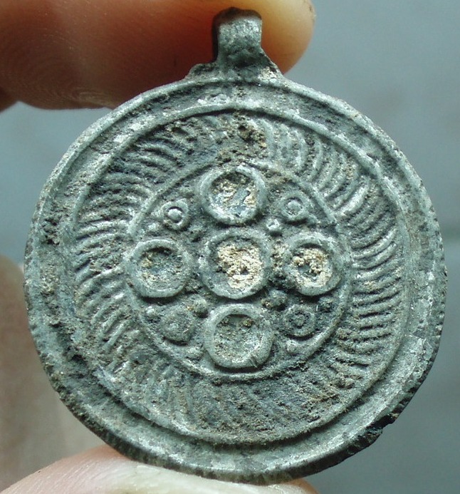

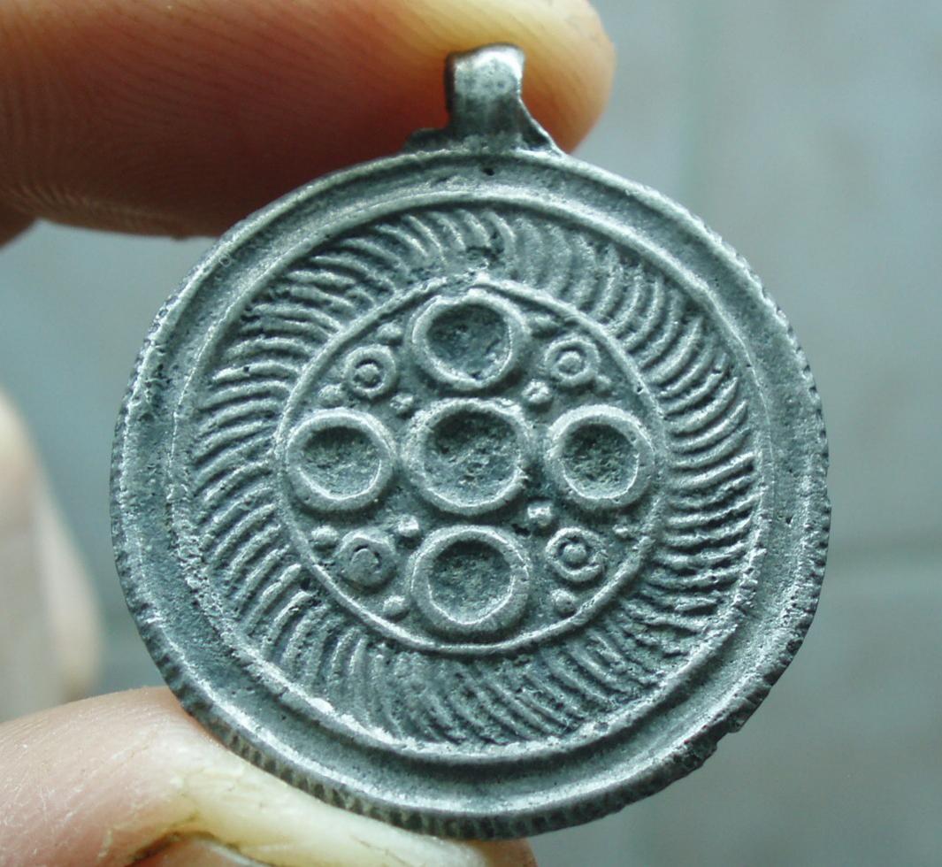

    Подвеска из свинцово-оловянистого металла прошла тоже полное замачивание.

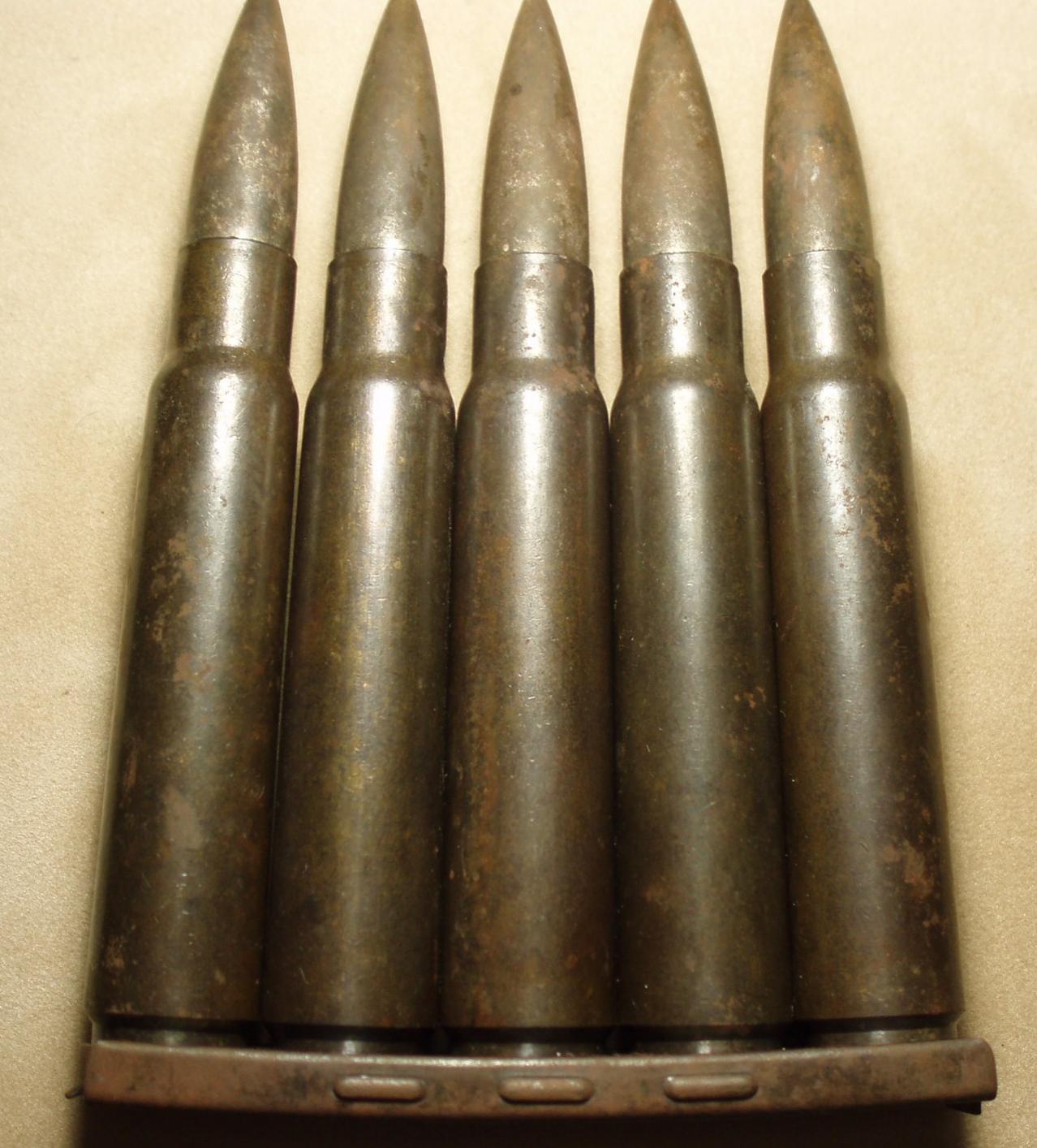

    Очень хорошо этим средством чистить гильзы и патроны.(см. дальше)

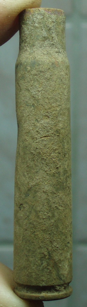

    Для чистки гильз и патронов использую уже отработаное средство на чистке монет. Средство работает по несколько раз до полного расходования (в раковину ничего не выливаю кроме осадка грязи).
    Гильзы и патроны замачиваю полностью.

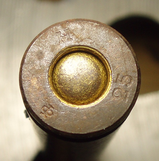

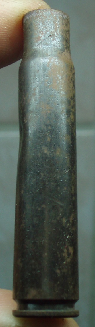

    Забыл добавить к чистке гильз, такой вот пример медной гильзы...

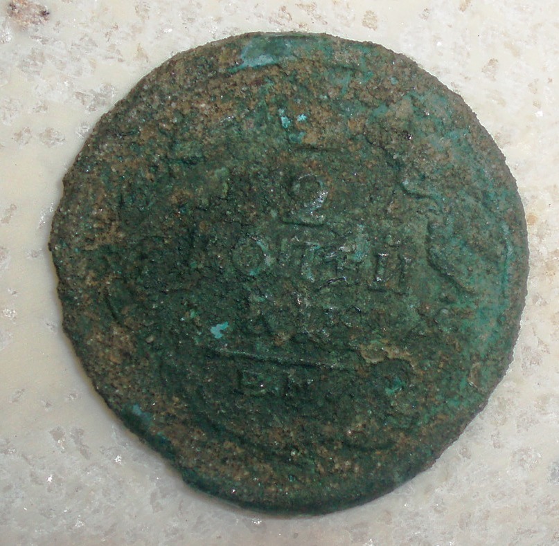

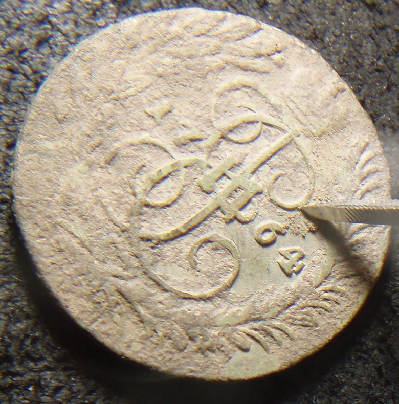

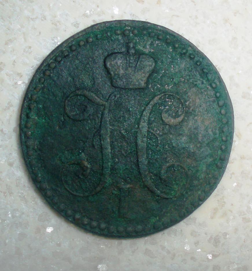

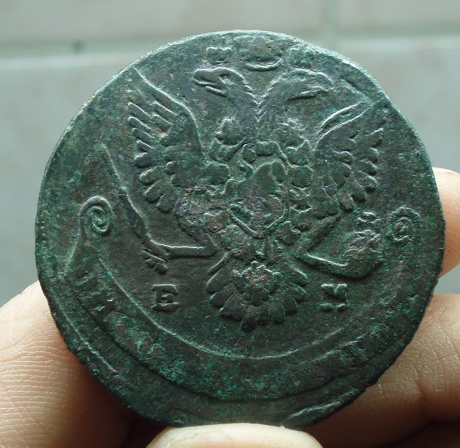

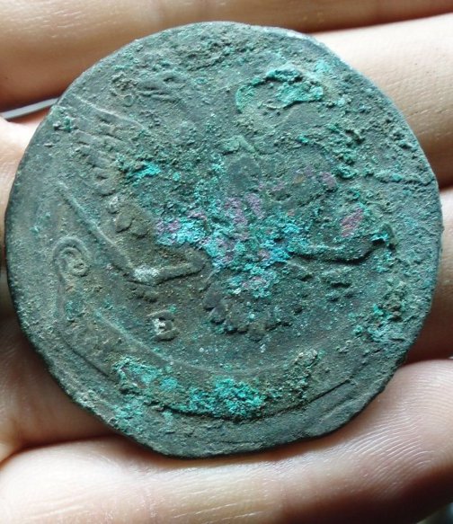

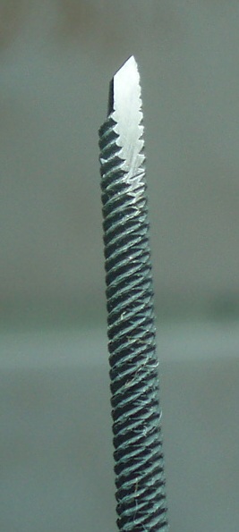

    Теперь поговорим о механической чистке. Мех. чистка заключается в том чтобы острым шабером срезать все ненужные окислы и грязь и оставить на монете натуральную дикую патину.
    Шаберы изготавливаю сам из надфилей предпочтительно советского производства или из стоматологических боров, у которых очень крепкий и качественный металл.
    Сначала покажу пример самой чистки уже без применения ТЕХ-45, только чистка шабером насухую...
    Oleg Nevidomy, SERVIK03, Meuller та 4 іншим подобається це.
  7. Ctrannik
    Ctrannik Gefreiter
    40
    Крым

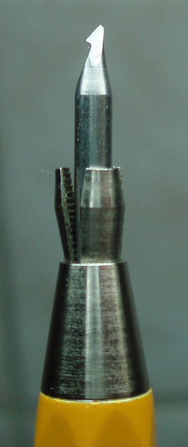

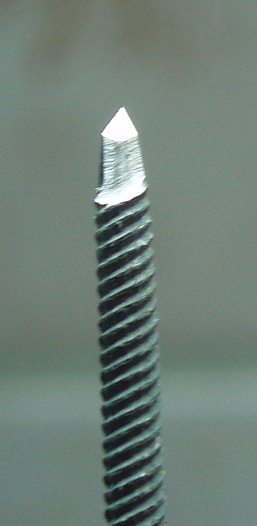

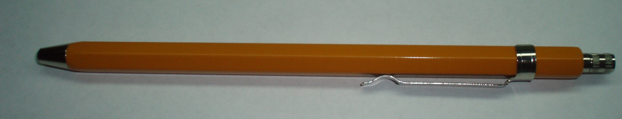

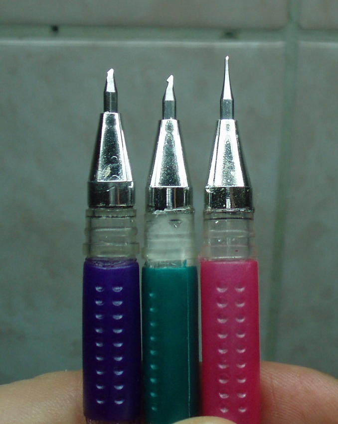

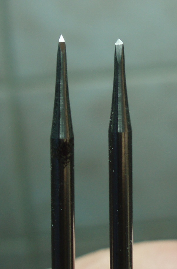

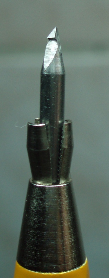

    И как же выглядят сами шаберы....
    Из надфеля думаю понятно.
    А для шаберов из боров делаю или цанговый держатель, один и к нему разные шаберы или вклеиваю шабер из бора в держатель от шариковой ручки(более дешевый вариант.)
