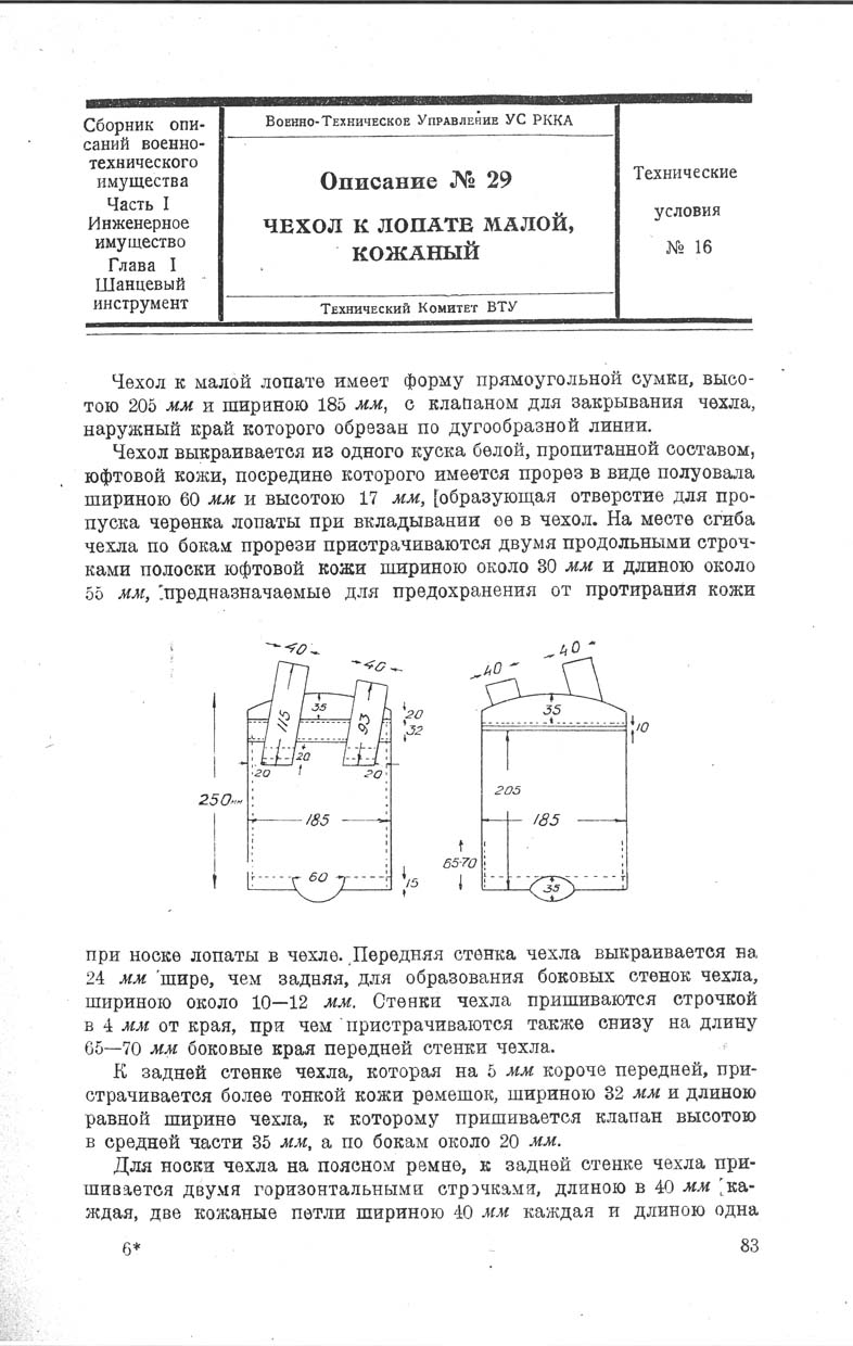

    Андрей Генералов Выложи свой чертеж
    по етому чертежу вроде все норм,только не знаю откуда начинаеться разрез для шнуровки,также интересуют фотографии внутриней стороны чехла(жилательно с линейко)
  4. Я делал так. Брал изначально тот чертеж, и флягу. Делал ее замеры с помощью сантиметра, и переносил их на чертеж.
  5. Нашел кое-че... херня правда качество.
    Завтра сделаю.

    я так понимаю нужна раскройка чехла на флягу???понимаю,сам искал.делюсь с камрадами...
    4 користувачам це сподобалось.

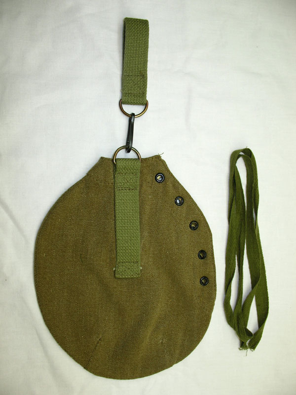

    Вот мое рукоблудие на тему чехла ркка :smile_8: ,внутрь поставил современную флягу :smile_12:
    Как говорят первый блин комом,но главное мне нравитса
    толяша подобається це.
  8. bayan
    bayan Leutnant
    2.945
    Одесса
    Если первый блин вышел комом - подавайте его к столу как пудинг...:)
    Нормально получилось, только вот блочков не многовато?

    bayan вобщем я незнал ни какого они размера ни их количества :)
    По поводу раскройки то это спорный вопрос, как говорил
    Пришлось делать уже по фляге,мой основной косяк это горлышко и криво пришитая петелька для корабина :confused:
  11. Ну, на полную реконструкцию не претендует, но для первого раза можно сказать отлично!
    Что за материал?
    Какой диаметр блочек?
    Из недостатков - нитки не в цвет, шнуровка современная, нет бокового шва. Также шов обтачки разреза идет неправильно. Фурнитура никелированная.

    Материал я взял из етих штанов http://reibert.info/forum/showthread.php?t=83213
    внутрений диаметр заклепок(медные) 5мм ,то наверно из-за плохого качества фоток показалось +нитки в жизне норм смотрятса
