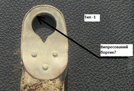

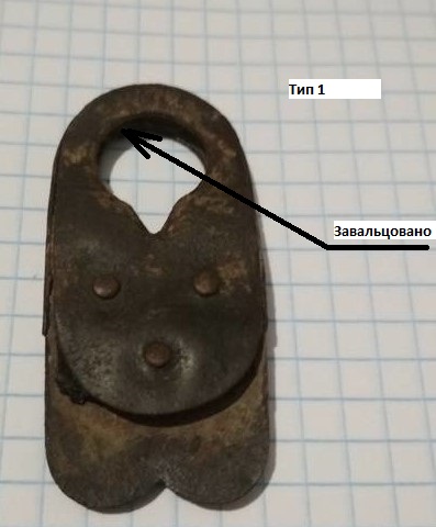

    Спасибі все пояснили толково, це відповідно до оригіналу чи оригінал був штампований з двох частин? В неті зустрів два типи нижнього кріплення (на фото), цікавить отвір під "пінгвінчик", можливо є фото в розібраному стані?

    Заміри є, я бачив спасибі а от як сам отвір зроблений ? проштампований бортик? просверлений отвір? тай на фото в темі зацеп суцільний в нерозібраному стані а в комрада 663 він нажаль не зберігся, а я раніше не здогадався запитати :(

    Друже эта деталь выполнена методом штампа,Вы таки будете делать матрицу и пуансон?

    Та робіть як я описав і не ламайте собі голову:) На оригіналах штампування, їх же тисячами робили.
