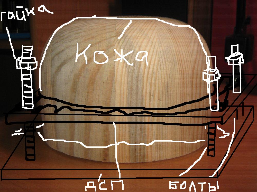

    Вот думаю сделать может такую приспособу для натягивания кожи на болван. По рисунку думаю все понятно. Это только для самого колпака. Да табуретки даже и не знаю.

    А для табуретки попробуй тот же принцип только конусную заготовку вдавливая

    Да нужно что-то думать. Если кожа мягкая и так натянется.

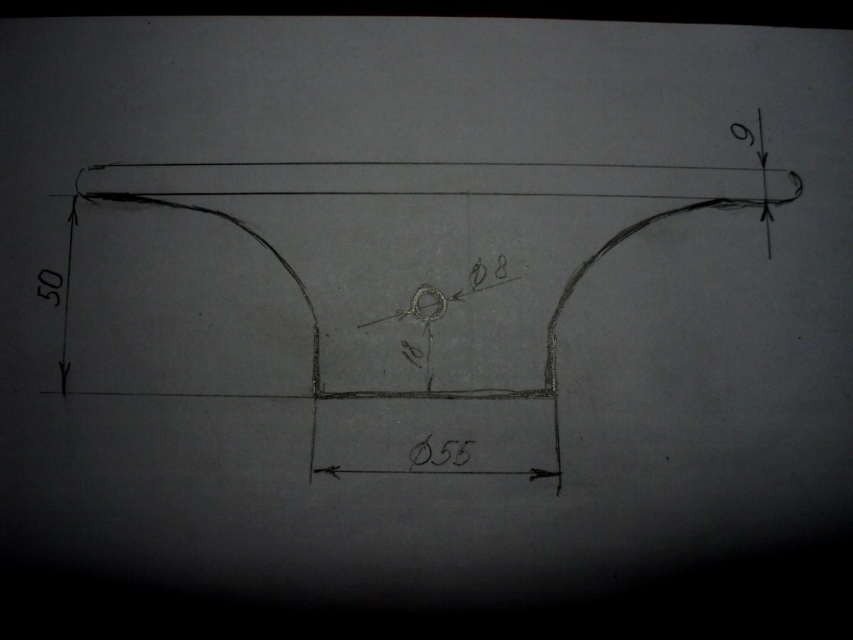

    Сделал чертеж на табуретку. Размеры снимал с этого (на рисунке). Размер самого квадрата 145х145мм. Если у кого уже есть наработки, смело можете кидать сюда.

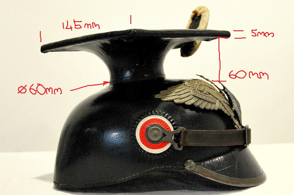

    Колись давно,після тривалих пошуків в інтернеті та підказок камрадів,зібрав такі розміри:

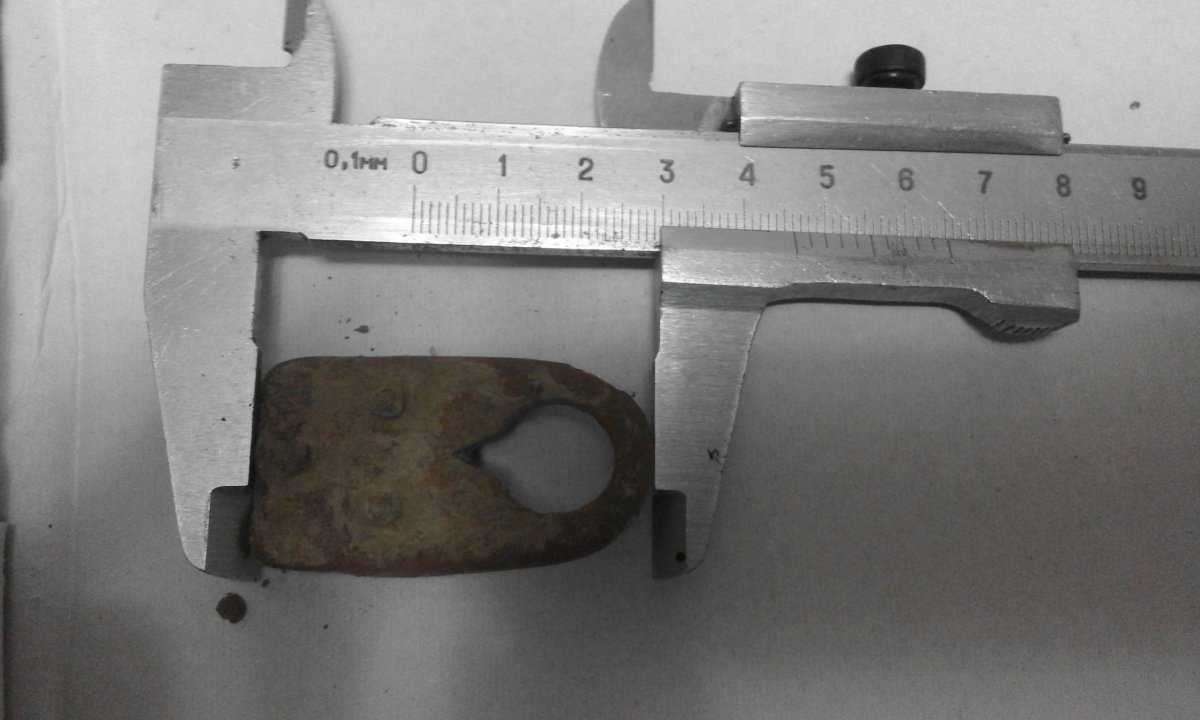

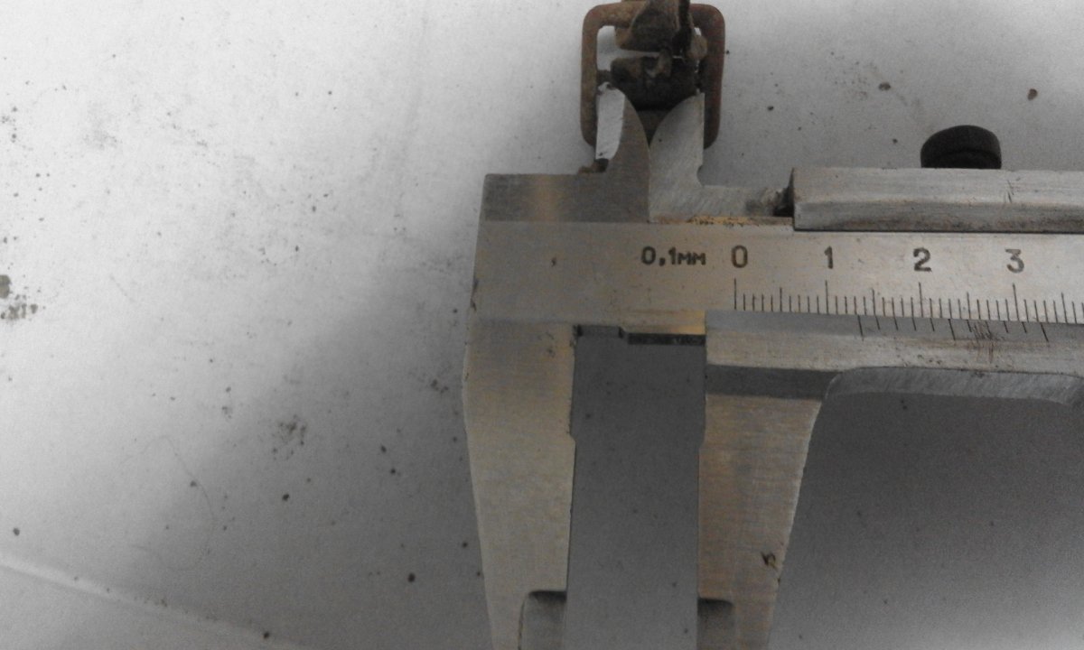

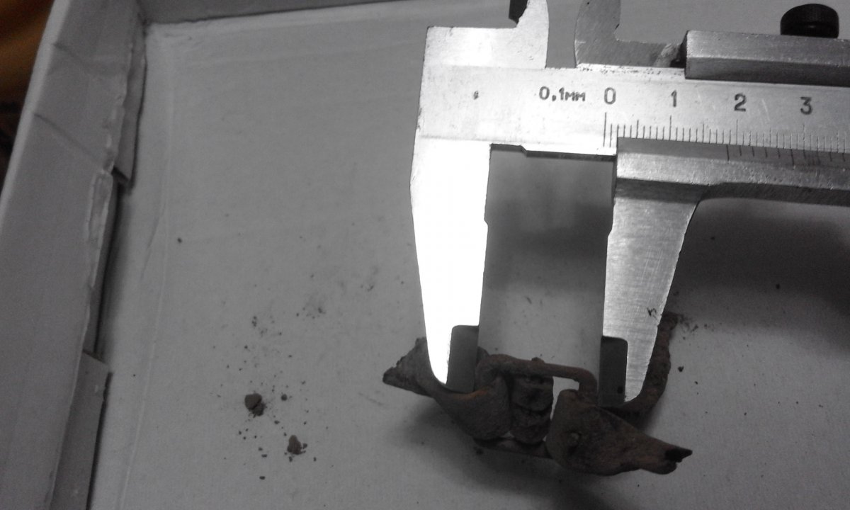

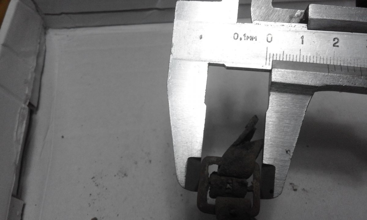

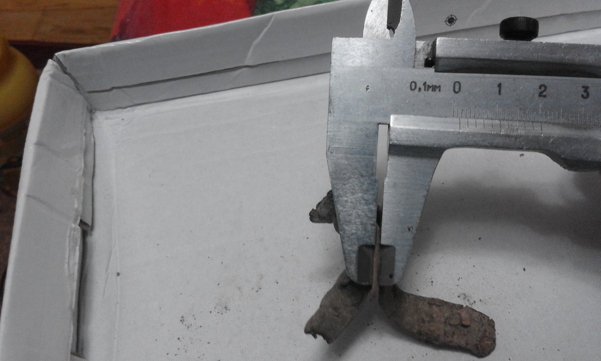

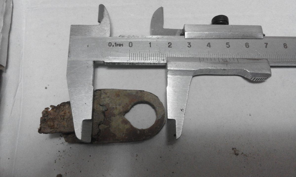

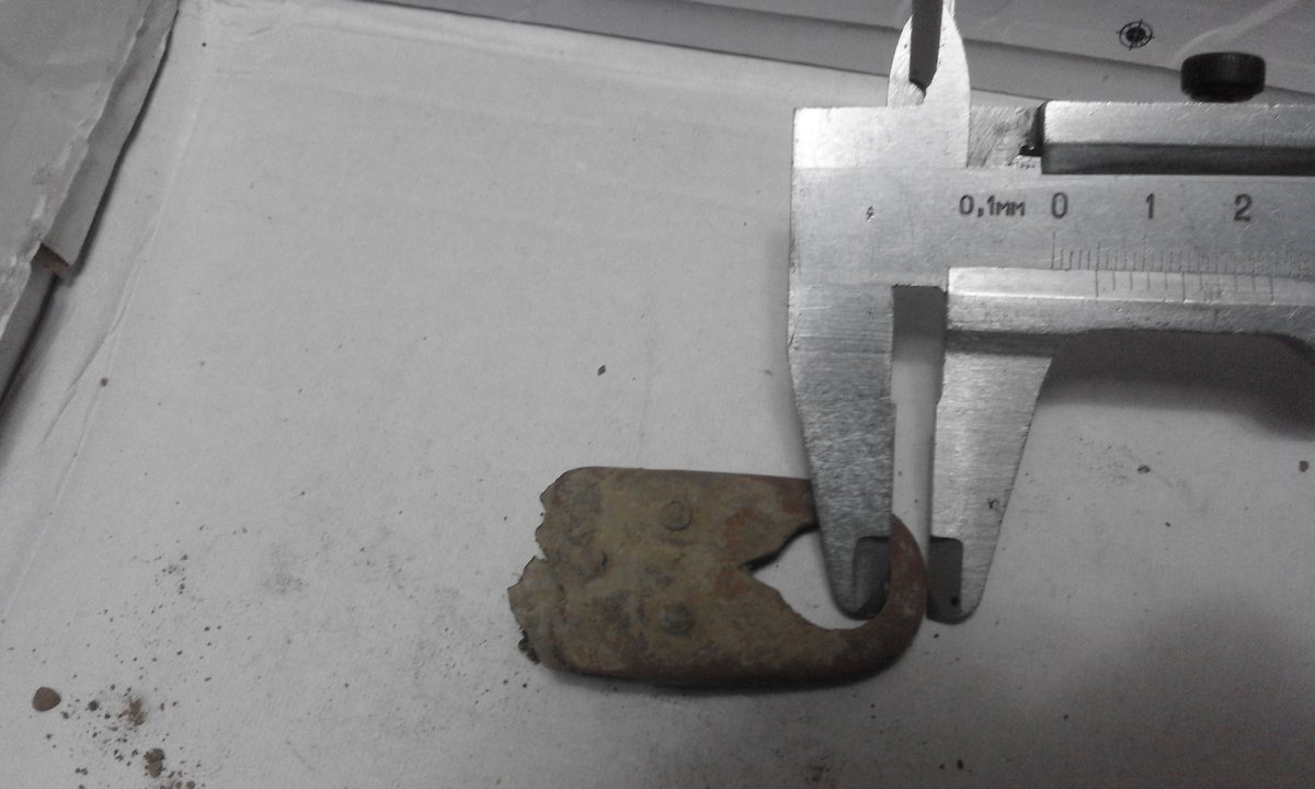

    Принято, спасибо. Буду ли сам делать такую шапку не знаю, НО
    Пользы для, выкладываю наглядно кое какие размеры подленных размеров.
    Пряжечка.
    АСИРИС 1984, Bogdanternopol та ALEKS81 подобається це.

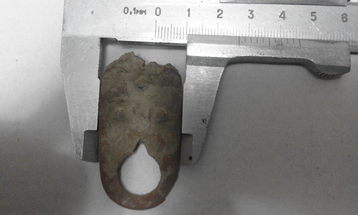

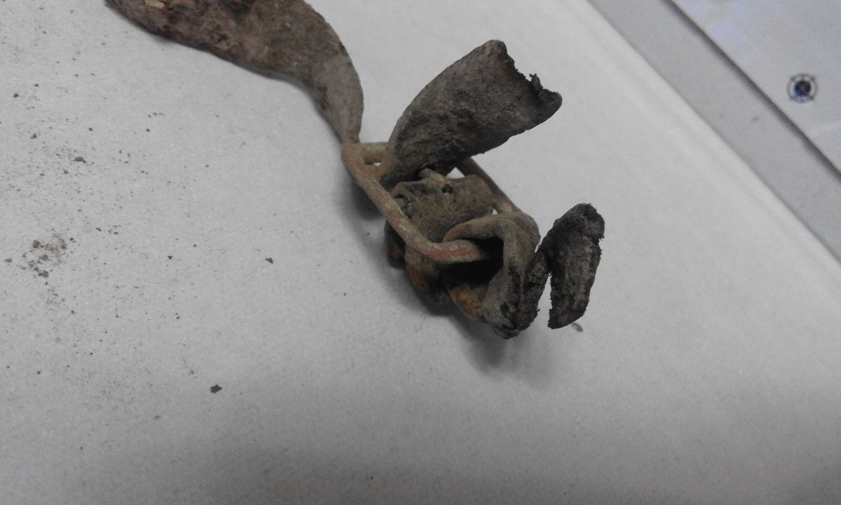

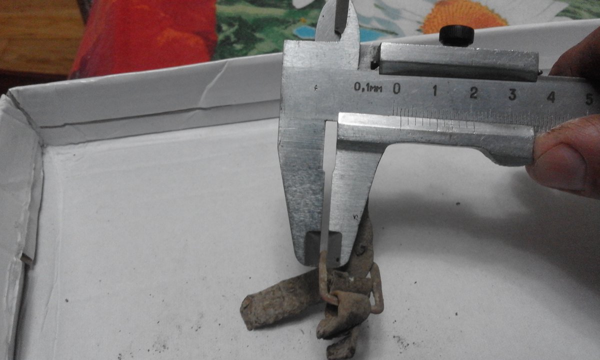

  26. 663
    663 ✠ Moderator
    17
    7.598
    Україна.
    Общие размеры зацепов.
