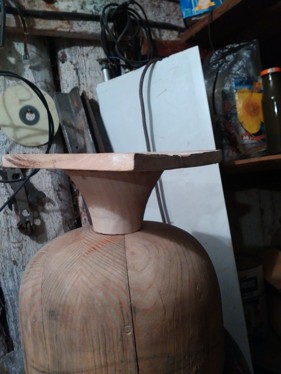

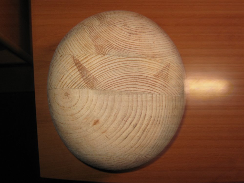

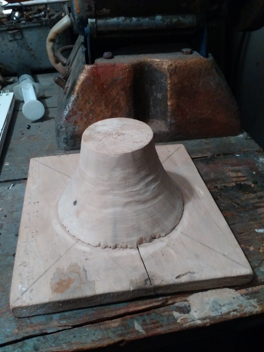

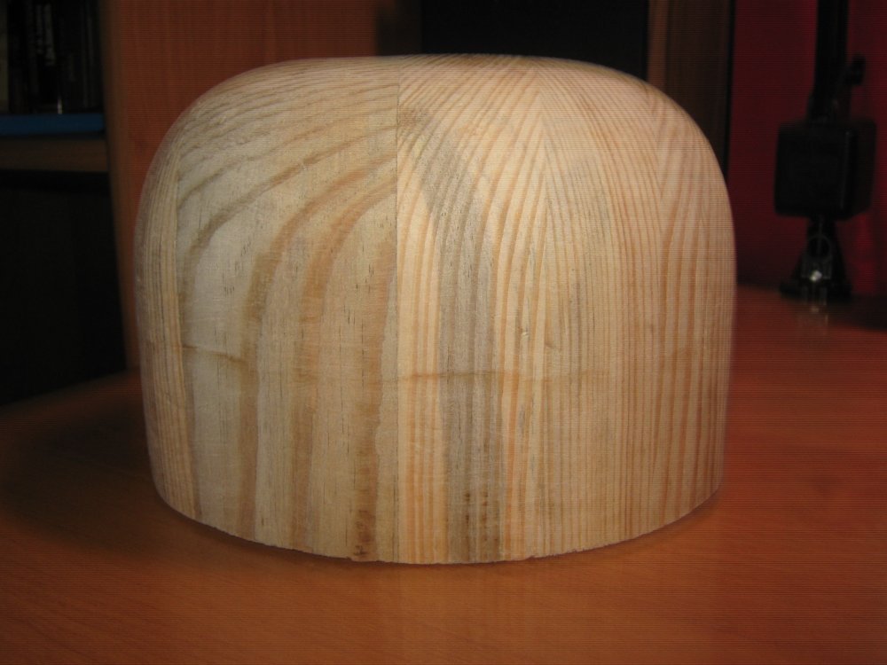

    Хочу сделать кожаную уланскую чапку. Болван под колпак сделал давно и пробовал натянуть кожу, ну что-то не вышло, натянулась только где-то 4-5см. без волн. Думаю кожа старая и тугая. Буду пробовать еще. Может у кого будут еще идеи. Также сделал болван по "табуретку" уланки, но на нее кожу пока натягивать не пробовал.

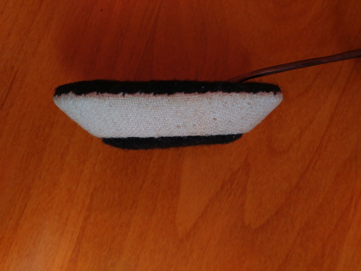

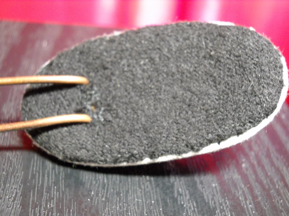

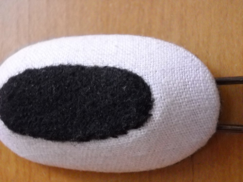

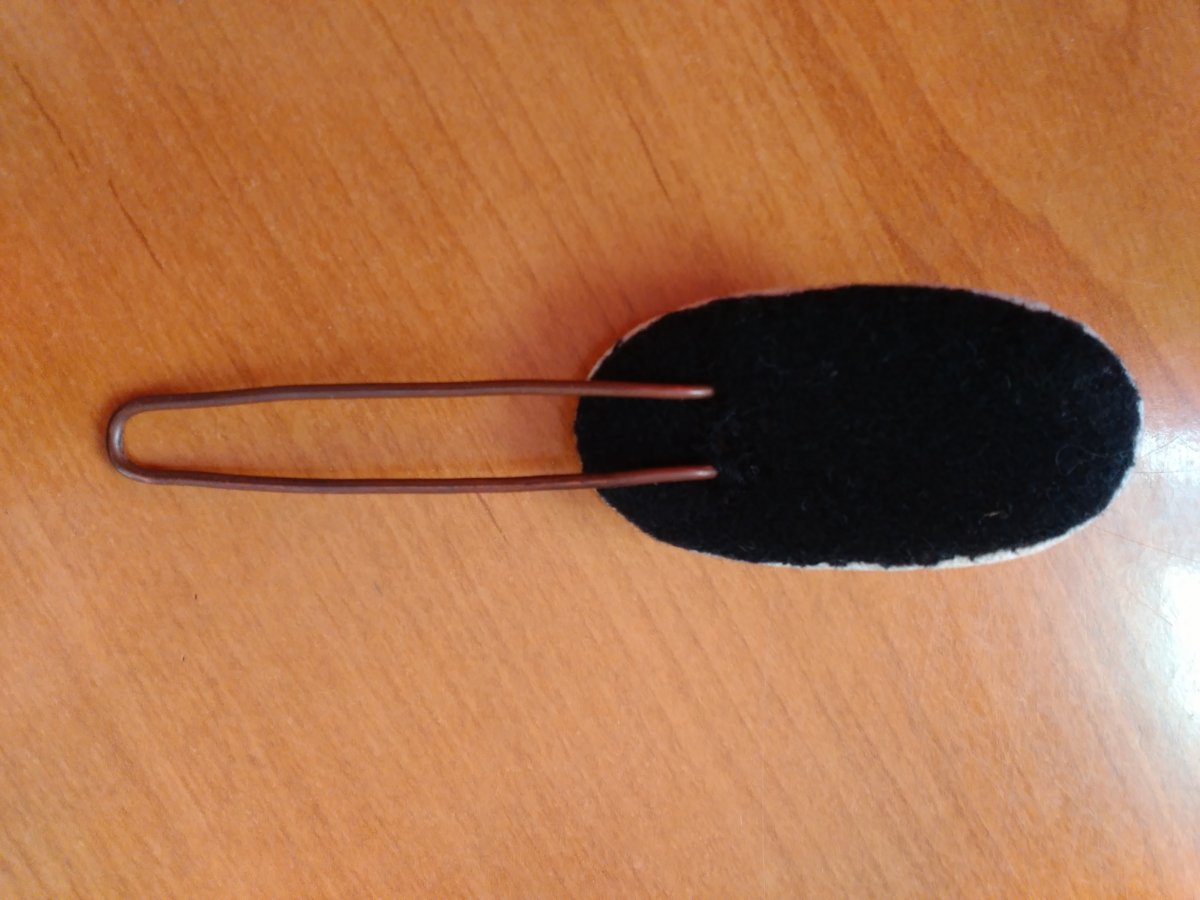

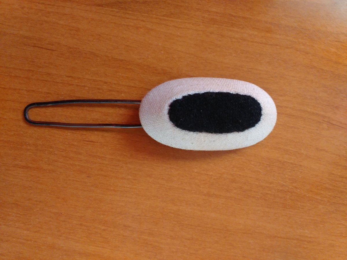

    Пока не достал нормальную кожу, решил заняться фурнитурой. Изготовил репеек. Взял кусок деревяшки, обточил по форме, далее просверлил два отверстия под крепление, согнул медную проволоку нужной формы, вставил в деревяшку и загнул с обратной стороны. После этого вырезал овал из тонкого картона и обшил его черным сукном и пришил к белой хлопковой ткани. Затем обвернул вокруг деревяшки, стянул по краям нитками и сзади пришил кусок сукна. В итого получился такой вот прусский репеек, так как уланка будет прусской.

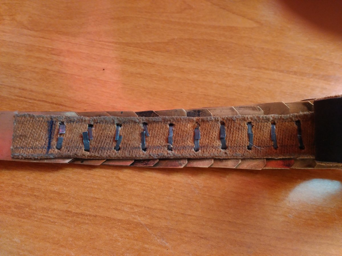

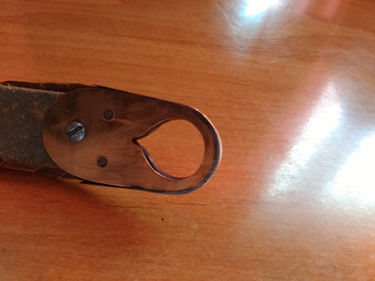

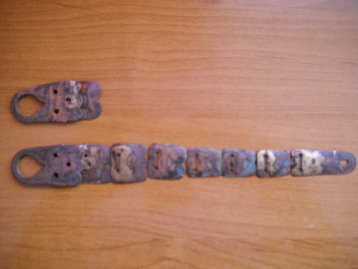

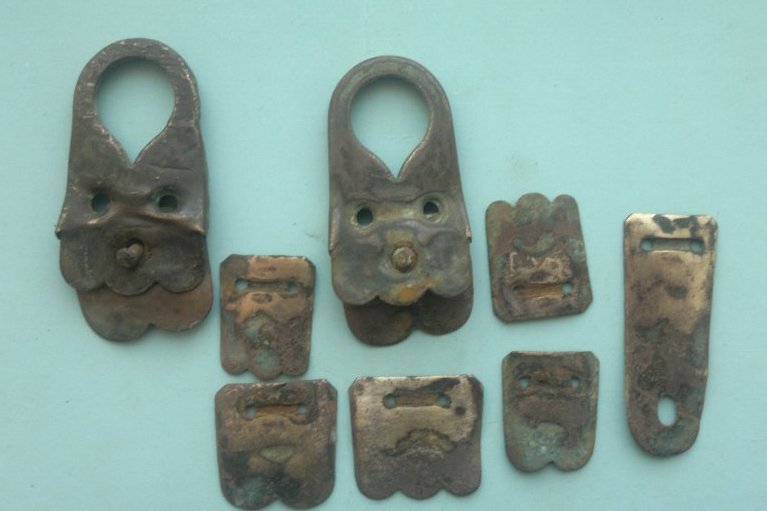

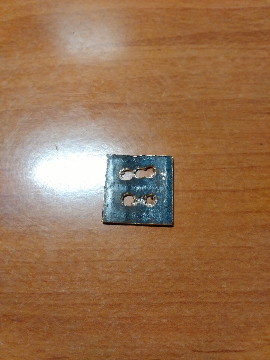

    Были когда-то приобретены остатки чешуйчастного ремня. Заклепки отсоеденил, выровнял крепления с помощью которых ремень цепляется на саму чапку. Недостающие чешуйки вырезал с листовой латуни ножницами и обработал надфилями до нужной формы и полирнул на войлочном круге с пастой ГОИ. После этого временно присоединил их к полоскам кожзама с помощью металлических скоб, чтобы узнать какая нужна длинна, мерил на фетровом пикеле.

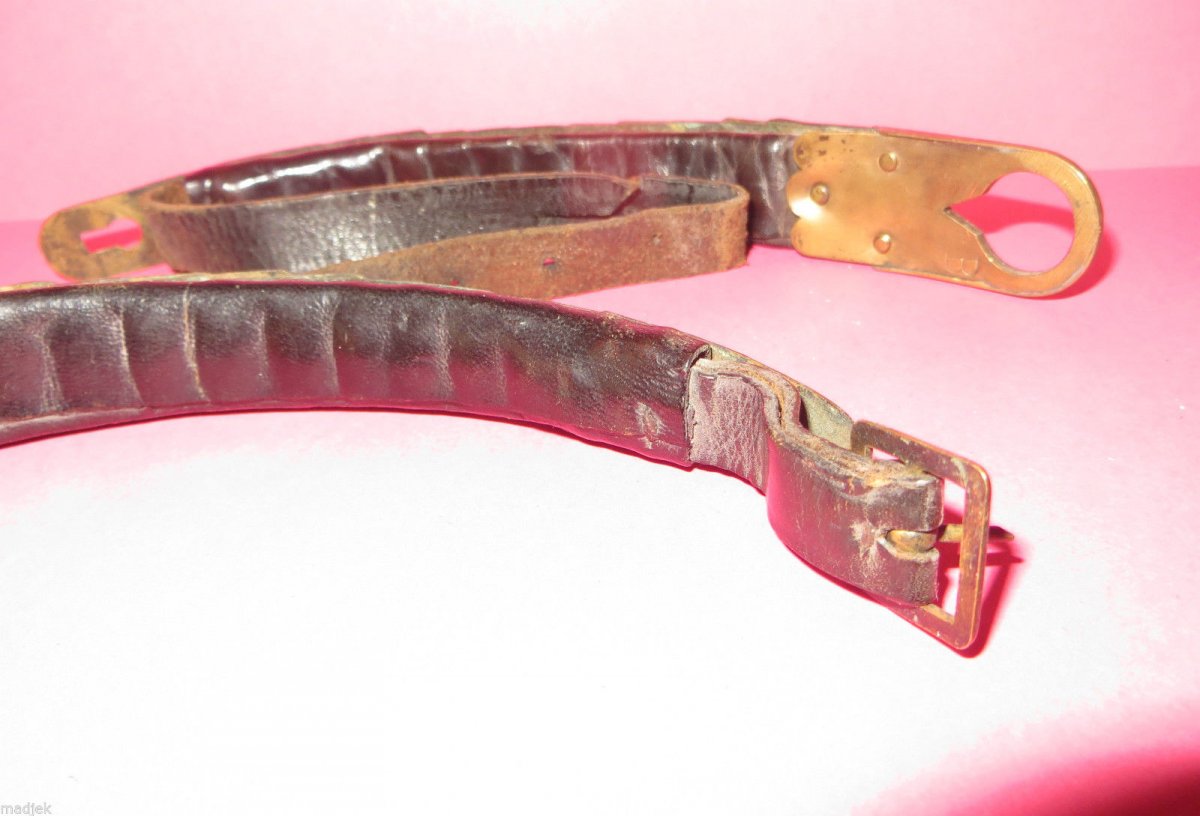

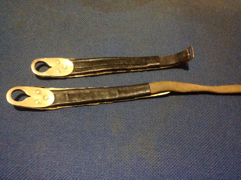

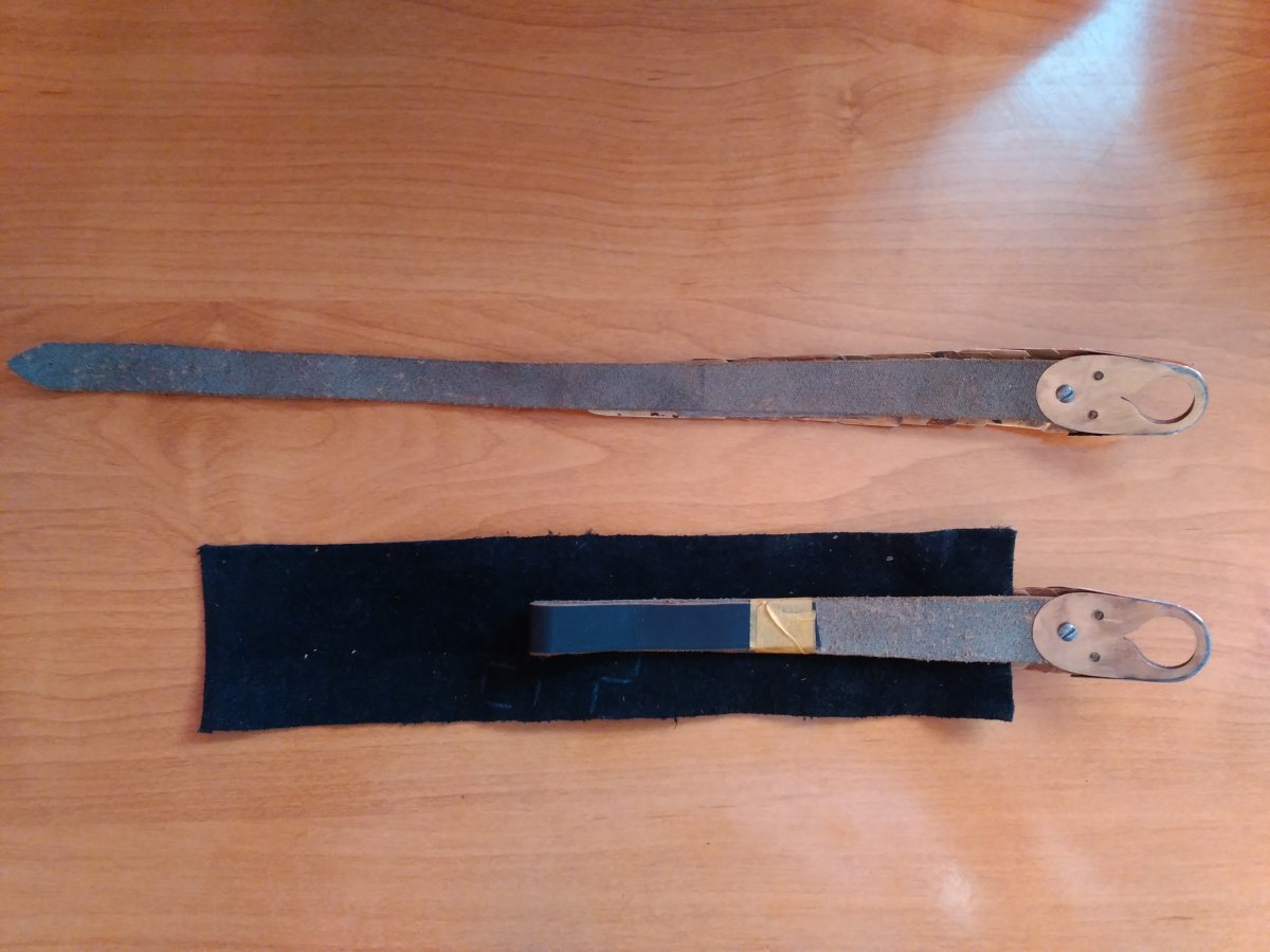

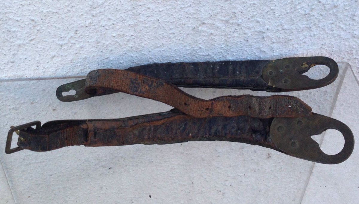

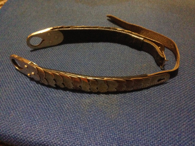

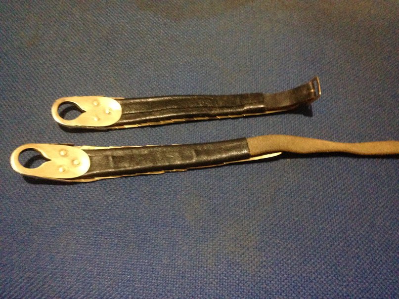

    Пока еще не собрал, так появилась одна задачка. Клеились ли ремни к "обверточной" коже, к которой крепятся чешуйки? На фото оригиналов толком не видно. Камрады может кто знает.
    663, фандик та tankis подобається це.
  7. ALEKS81
    ALEKS81 Oberstleutnant
    18
    32
    4.822
    Прилуки
    Судя по этому фото вроде нет. Следов клея и склейки не видно.

  8. фандик
    фандик Oberleutnant
    2.581
    Саня , чешуйки крепились к ремешку , металлическими скобами .
    663 та Стрипа подобається це.

    Юра, чешуйки крепились на кожу которой обворачивался подбородочный ремешок, на фото в посте #6 видно. Меня вот интересует, эта обвороточная кожа клеилась к самому ремешку или нет? На фото которые у меня есть толком не видно. А вот на фото из поста #6 следов клея на коже, там где ремешок соприкасался с ней не видно. Так что думаю может только склеивались края кожи между собой.
  11. фандик
    фандик Oberleutnant
    2.581
    Кожа клеилась к ремешку .
    ALEKS81 подобається це.

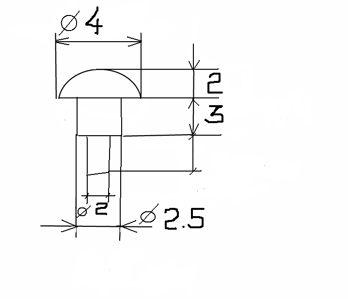

  17. ALEKS81
    18
    32
    4.822
    Прилуки

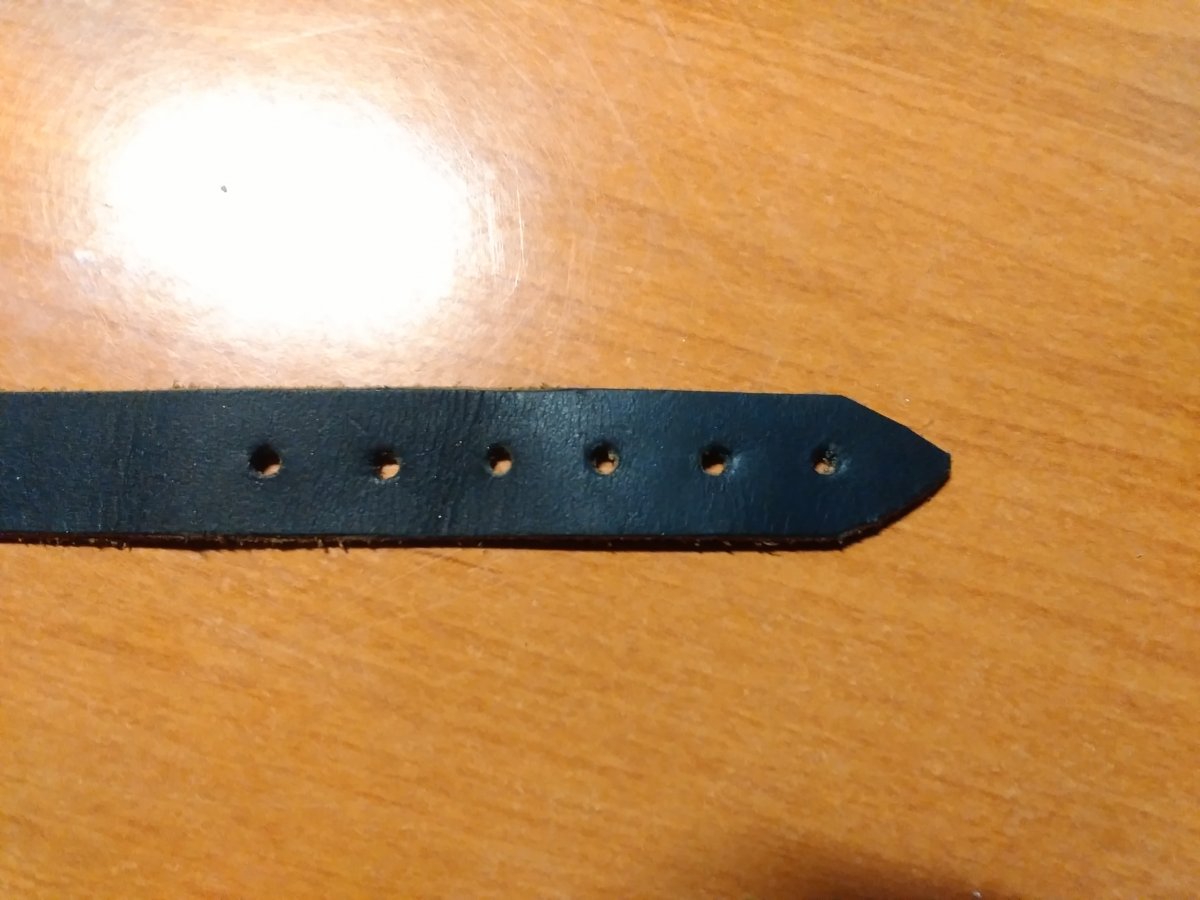

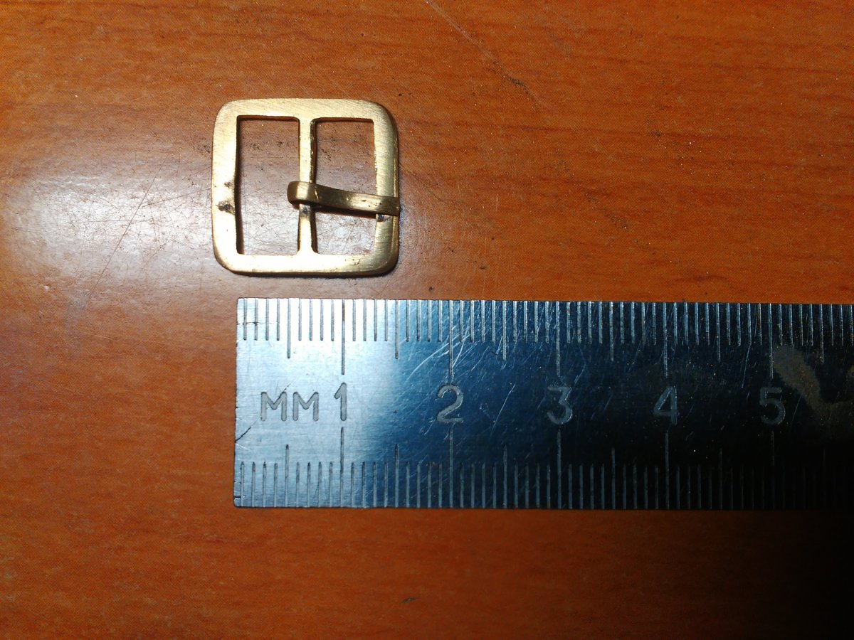

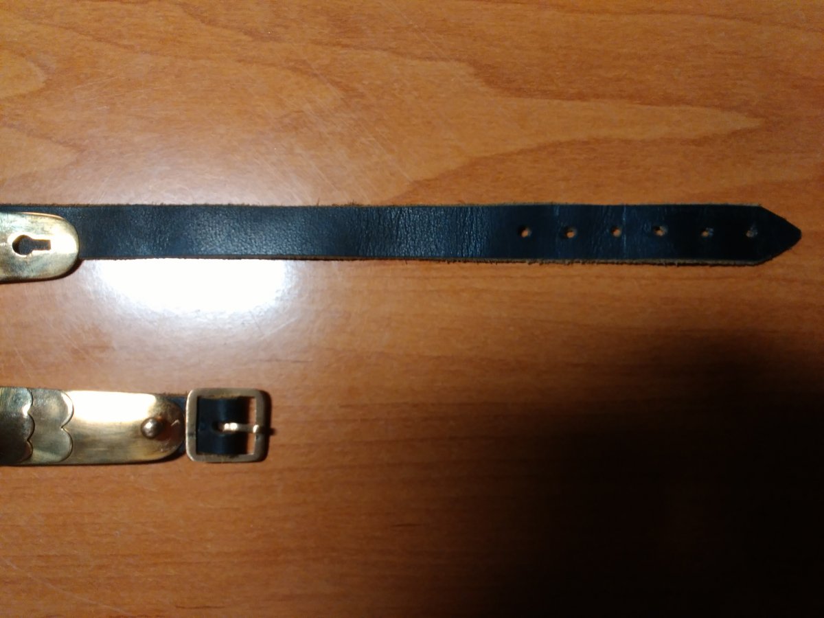

    Сделал пряжку. Взял латунную пластинку, расчертил, насверлил отверстий, зажал в тиски и надфилями выточил. Язычок вырезал из латунной полоски, согнул и установил. Еще пробил отверстия под язычок пряжки с помощью латунной трубочки.

  18. ALEKS81
    18
    32
    4.822
    Прилуки

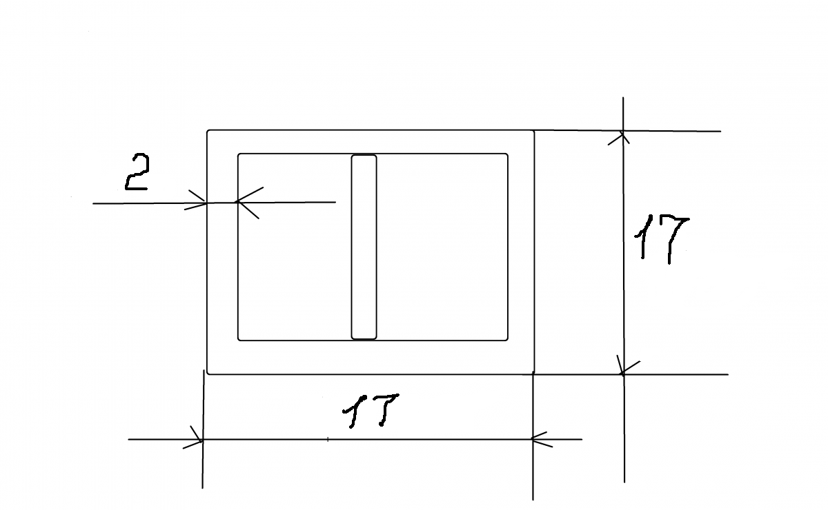

    Чертежи шпенька, пряжки...

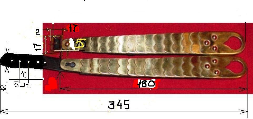

  19. ALEKS81
    18
    32
    4.822
    Прилуки

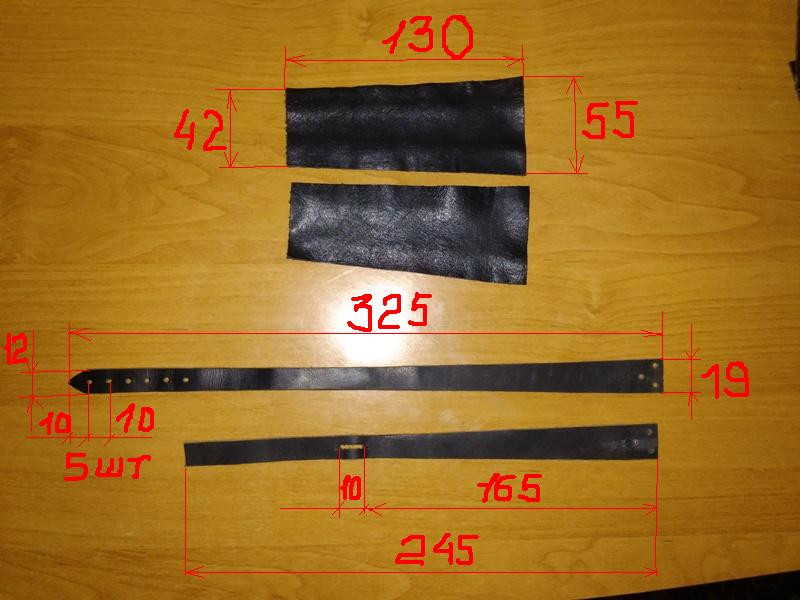

    Чертеж кожи подбородочного ремня. Размеры под отверстия для крепления чешуи не ставил, так количество их было разное.

  20. фандик
    фандик Oberleutnant
    2.581
    Саня , где ты размеры достал ?
  21. ALEKS81
    18
    32
    4.822
    Прилуки
    Юра, некоторые один форумчанин снял с оригинального, а другие сам просчитывал приблизительно.

  22. фандик
    фандик Oberleutnant
    2.581
    Спасибо , Санёк . Очень стоящий чертёжик . Я за ним давно гонялся . :)

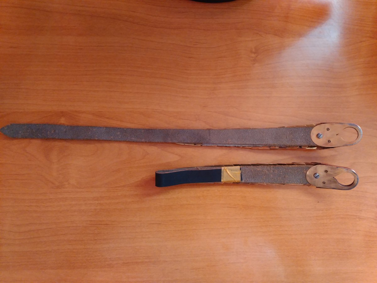

  24. ALEKS81
    18
    32
    4.822
    Прилуки

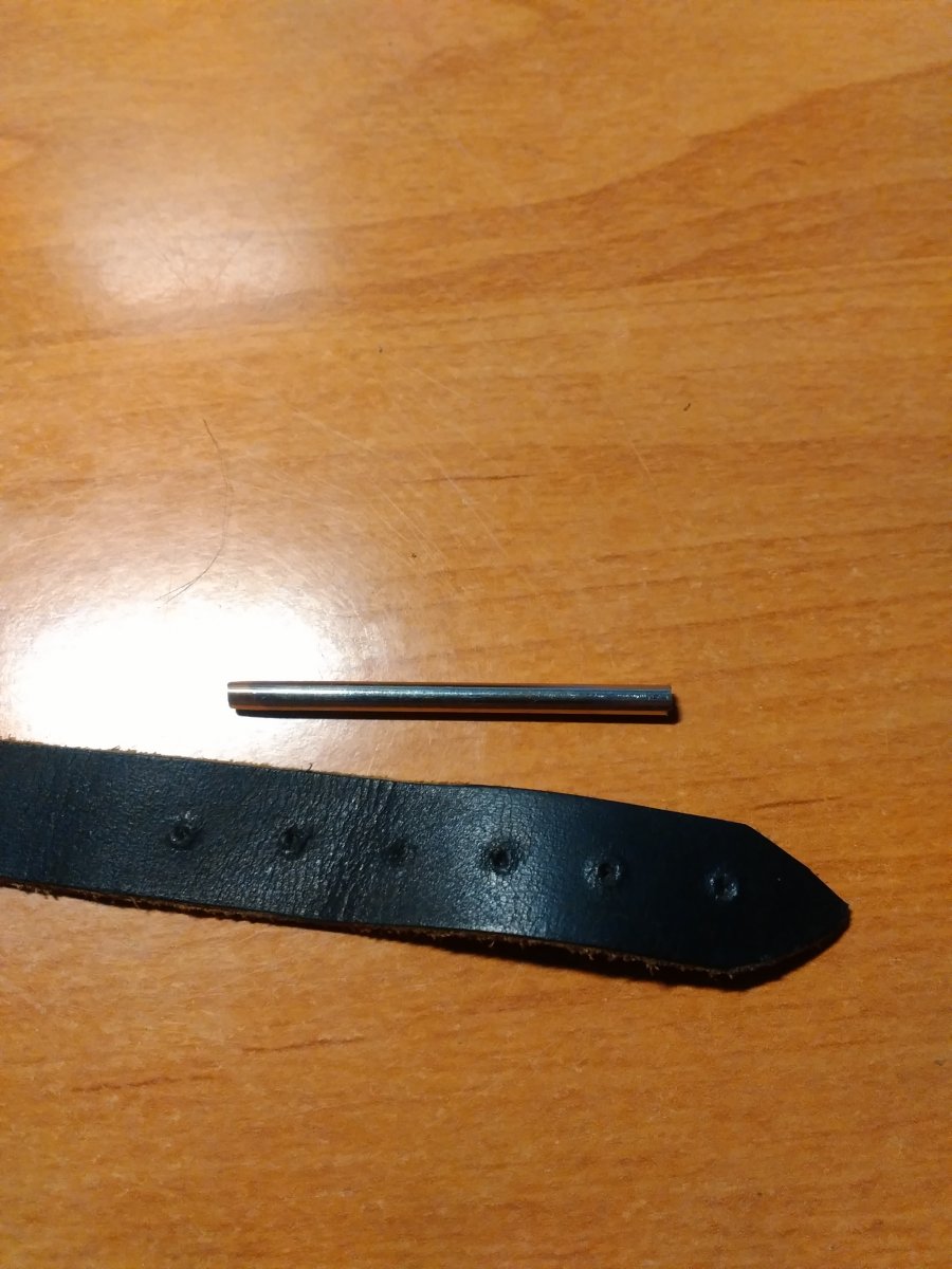

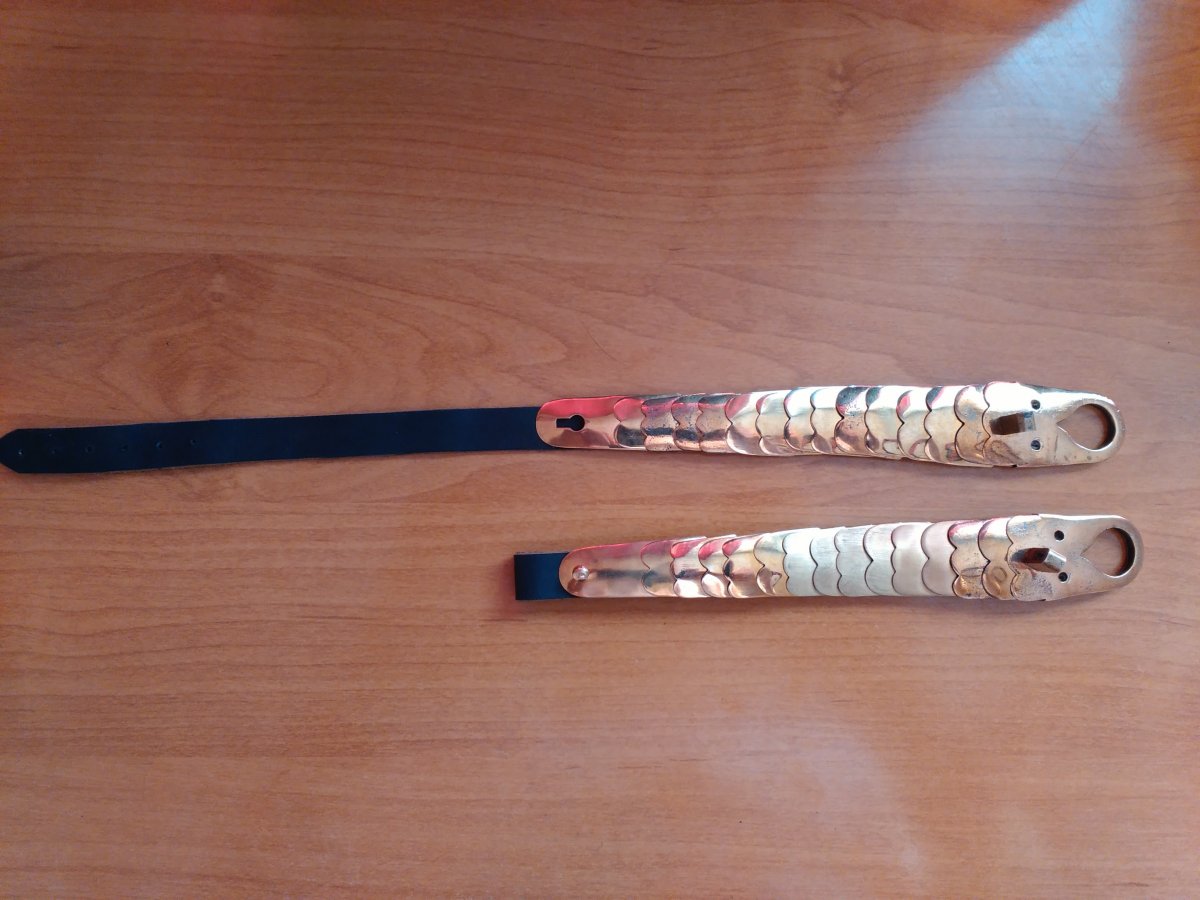

    Доделал чешуйчастый. Вырезал пеобразные скобки из жести, пробил в кусках кожи отверстия, прикрепил скобами чешуйки. После этого приложил ремни к коже, намазал клеем "момент резиновый" края, овбернул ими ремешки и приклеил. Изготовил заклепки из латунного прутка и все соединил.

  25. 663
    663 ✠ Moderator
    17
    7.598
    Україна.
    Получилось отлично. Медленно но уверенно. Хороший проект по уланке.
    С кожей ещё не наловчился ?.

  26. ALEKS81
    18
    32
    4.822
    Прилуки
    Спасибо. Да доделал бы давно ремень, была проблема с заклепками, вернее с приспособлениями для их изготовления, провозился с ними часа 4. К коже пока не приступал, пока думаю как натянуть. Пробовал так натянуть, так не получается, см 4 нормально, а дальше идут волны. Нужно думать о какой-то приспособе. Хотя думаю это из-за кожи, старая она и жесткая, может воловья.
