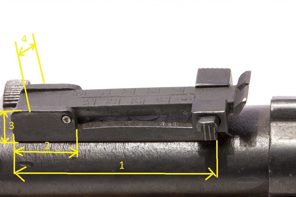

    Усім привіт. Може в кого є схема бази секторного прицілу на ППШ 41 ?. Або хто зможе допоможіть розмірами що відмітив на фото.
    Amadeus подобається це.

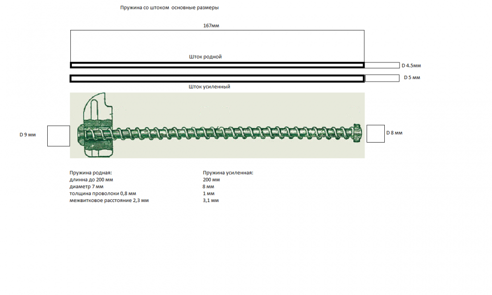

    эконом класс... за 10 минут-гвоздь двух сотка диаметром 5,5 мм, пружина диаметром 7,9 мм, работает штат-но....:):beer:
    Rick Sanches та толяша подобається це.
  17. Серж60
    Серж60 Obergefreiter
    84
    Мариуполь
    Так допишите,что пружина с зонтика,С Ув
  18. Andrew1965
    Andrew1965 Leutnant
    115
    199
    1.976
    Київ
    Ой забыл( а вы как догадались????, я сам придумал плагиата не было!:)
  19. sergunia-chel
    sergunia-chel Stabsgefreiter
    46
    97
    337
    Одесса
    То что пружина с зонтика, так это многие знают, но
    В оригинале пружина
    Диаметр наружный 6.8 - 6.9мм
    Диаметр внутренний 5 - 5.1мм
    Сечение проволоки 0.9мм
    Длина 200 - 220мм
    Марка проволоки 65г, 70, 72
    Количество витков 73
    Шаг 2.5 мм
    Диаметр прутка 4.5мм
    (были варианты под расклеп и под вальцовку с засверливанием по центрам штока)
    Длина прутка (уточню)
    Шток шлифованный
    Материал сталь инструментальная ст20 ст45 (нормализованная мягкая под расклеп)
    Шайбы
    Задняя сферическая
    диаметр наружный (уточню)
    Диаметр внутренний 4.7мм
    Толщина 5мм
    Фаска 45⁰ под потай расклепа
    Передняя шайба
    Толщина 2 - 2.5мм
    Демпфер 28х35х18 мм
    Задняя стенка радиус сопряжения с вертикальными выточками под заклёпки рамы и центральное отверстие 8мм
    Передняя стенка сверху выборка под соединительный штифт крышки
    Материал текстолит
    Ранние варианты текстолит без выборки под соединительный штифт крышки
    И совсем ранний вариант из наборной чепрачной кожи склеенной и соединённой медными или латунными заклёпками
    Поздние варианты демпферов на американских моделях образца 51 года выполнены из фторопласта или из твердой амортизационной резины (можно изготовить из резины которая идёт на опорные подушки двигателя автомобиля)
