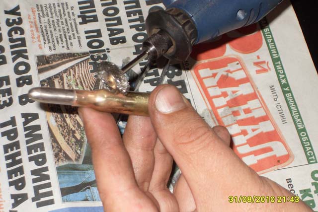

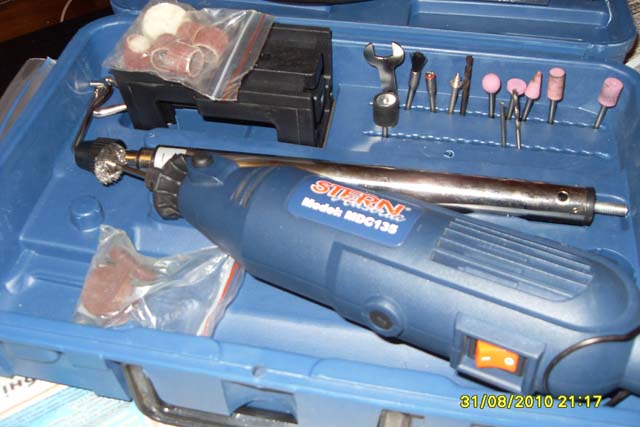

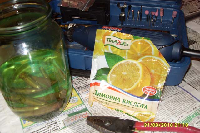

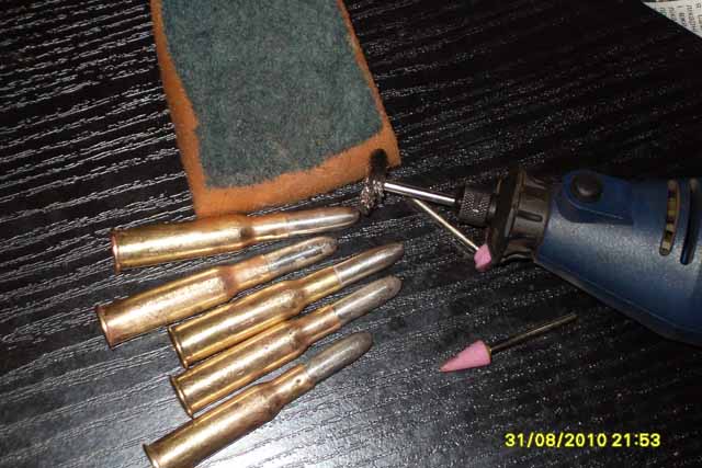

    Почитал вчера эту тему http://reibert.info/forum/showthread.php?t=126140
    и решил попробовать почистить лимонной кислотой.

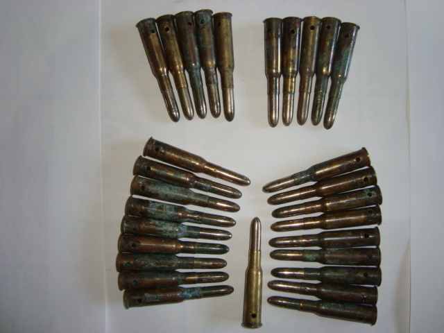

    Фото исходника и сами исходники взял у ЗАЯЦ http://reibert.info/forum/showthread.php?t=127491.
    В общем вся работа заняла минут 30, может чуть больше. Чистил 5 штук. 0,5 л горячей воды + прибл. 30 грм кислоты.
    Вот что вышло.
    В следующий раз попробую электролиз.

    лимонка кстати для гильз латунных понравилась больше чем серка с таблетками
