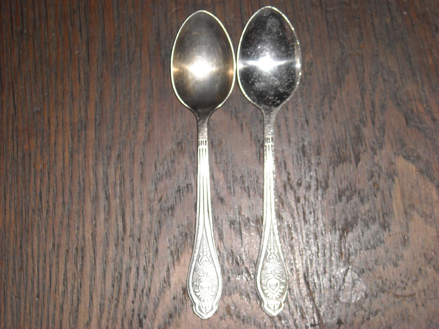

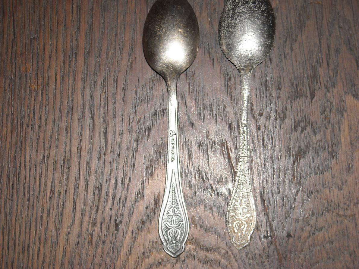

    Если гильзач редкий......,то конечно советую Электролиз,только полярность соблюдайте,вот Вам пример за 15минут...ложка с права 10 вольт
    1 Person gefällt das.
