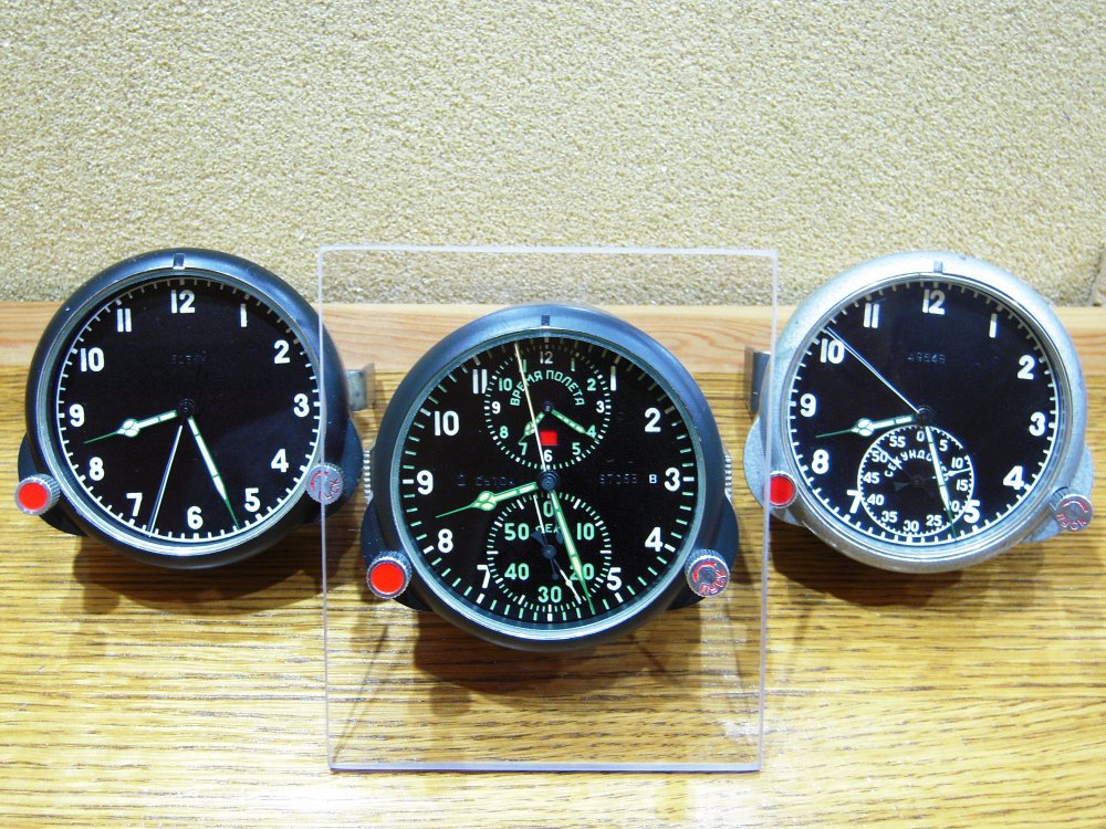

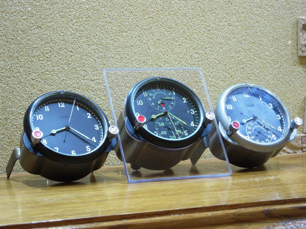

  18. German Volf43
    German Volf43 Stabsgefreiter
    275

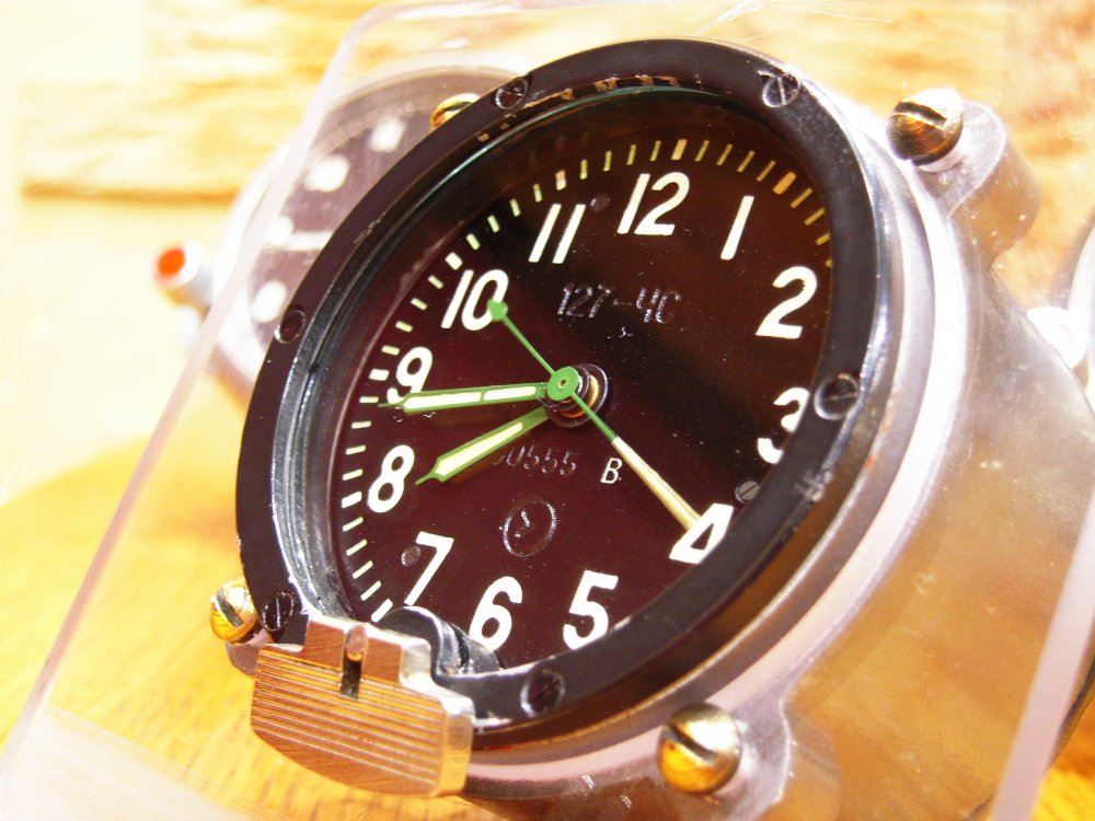

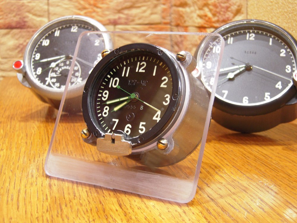

    Вот сфоткал .полностью отмытые часы 127 чс. в рамке ..на большее пока руки не дошли .

    А как кто относится к тиканию механизмов ? Мне очень импонирует громкое тикание.А когда стоят несколько часов бывают такие периоды когда тикание переходит в пулеметную дробь.Знаю некоторых это раздражает
  20. German Volf43
    275
    На фото выше часы 127 - ЧС в рамке из оргстекла . Когда я их оформил хоть и так примитивно поставил на "проверку ".Посмотреть на точность хода и отрегулировать в случае необходимости. А она по идее полюбому нужна. так как они валялись в хламе и одному богу известно что с ними было до того как они попали ко мне . в общем было выявлено что они жутко спешат. в сутки на минуты две. загнал градусник до отказа в минус . понемногу его передвигал но эффекта практически никакого небыло .Нести к часовщику че то давила жаба. Да и пытливый ум жаждал пробраться внутрь механизма .Я ни разу не часовщик .Почитал в инете почему могут спешить часы .На мой взгляд более к данному случаю подходил вариант что их нужно промыть и смазать.так как баланс возможно не совершает колебаний в полную силу.Я понимаю что у часовщиков читая это наверноечешутся на меня кулаки .Что я так грубо лезу в тонкие материи .На работе выдалось свободное время и я решил самостоятельно промыть механизм .Достал его из корпуса полностью.Осмотрев я понял . что если я его сейчас:D разберу то скорее всего они отправятся в утиль .Либо придется нести к часовщику в пакетике горстку шестеренок))).Механизм в общем то ремонтопригодный .хочу сказать что его берутся ремонтировать )))).В общем посмотрел я на него но от идеи промывки не отказался:D.Есть такая смывка ЛОКТАЙТ 7063 (LOCTITE 7063)в аэрозоли . Беру я эту смывку и вынутый механизм проливаю хорошенько так ))что излишки полились на стол. избегая попадания его на баланс

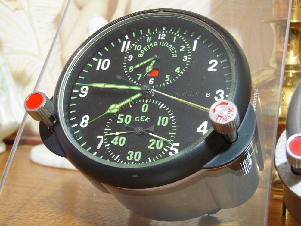

  25. German Volf43
    275

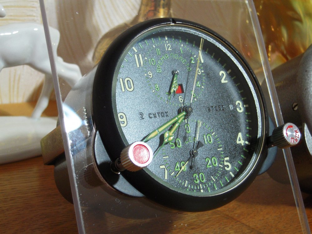

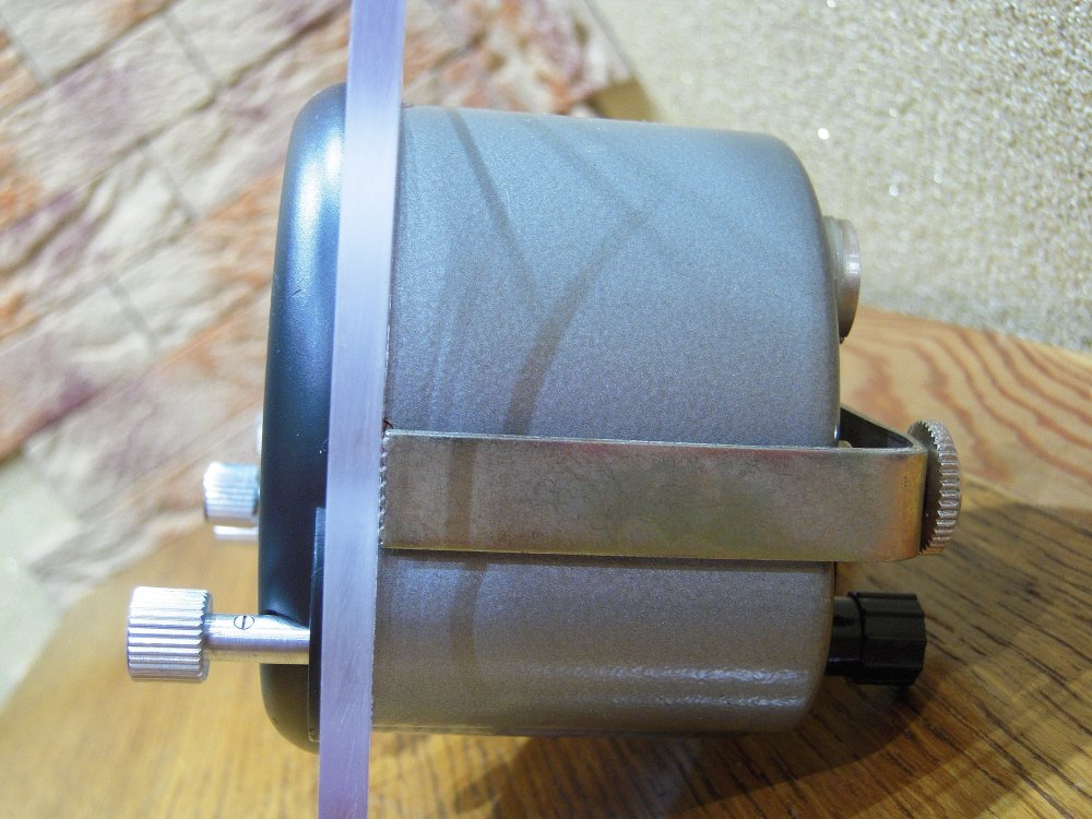

    Сегодняшнее пополнение .АЧС 1 .Очень давно хотел да не попадалось достойного варианта .Эти часы новые . под пломбами .К сожалению без паспорта и коробки .Со светомассой временного действия .не фонящие . С этим все более менее ясно .Буду регулировать их точность хода. на данный момент убегают где то на минуту вперед в сутки .Вопрос в следующем . Часы хоть и новые ,в смысле что не эксплуатировались или эксплуатировались но мало , так как нет характерных жировых загрязнений на ручках .Однако возраст имеют предположительно не позднее года 1980.С чего я взял ? так сказал продавец .Пломбы мне не очень важны .Так как я их продавать не собираюсь это точно .какие действия сейчас .Нужен ли им репасаж? При условии что все работает четки и точность хода будет выставлена .Либо не лезть и не мешать прибору работать ? Естественно за них заплатил не две копейки и сам не полезу в них вообще . Угробить честно говоря очень жалко.Значит буду искать мастера толкового продолжать.Может кто подскажет где в Минске можно обслужить их? на последнем фото ито все мое собрание технических часов
  26. German Volf43
    275

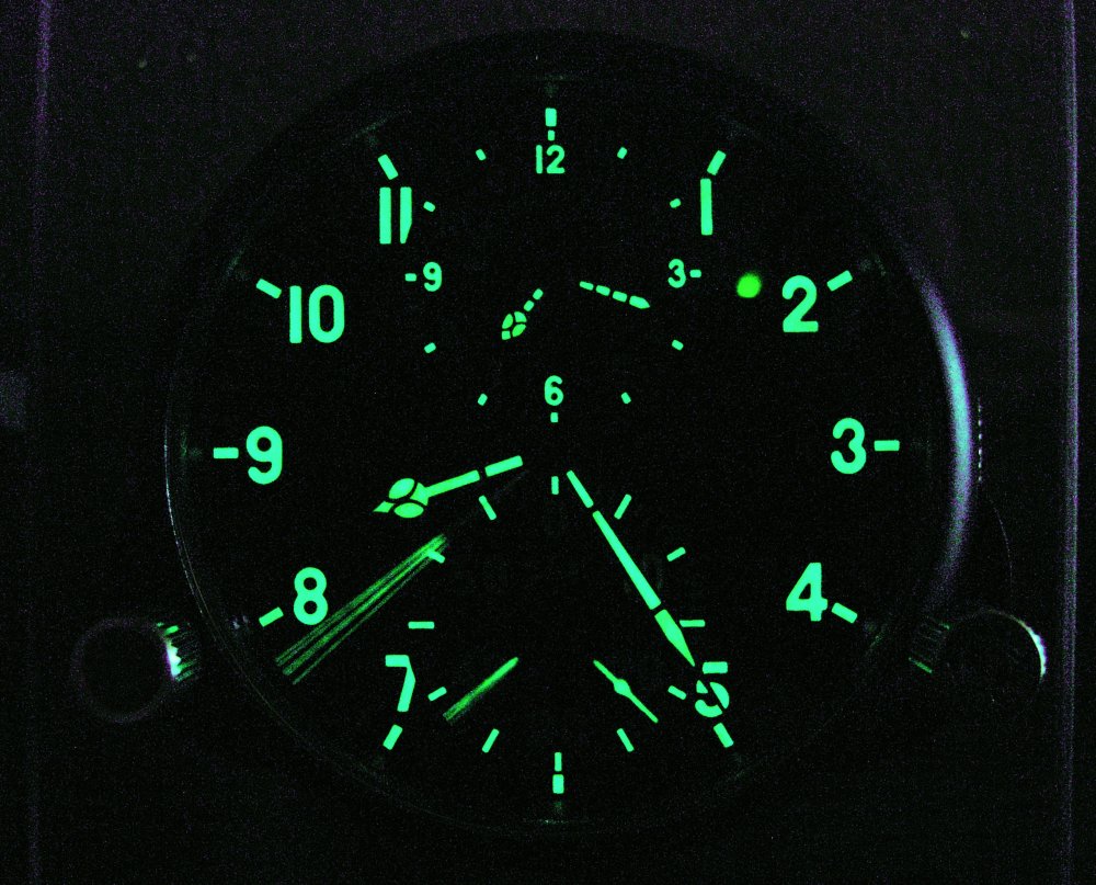

    вот так они светятся в темноте под ультрафиолетовыми лучами . если просто занести их со света в темноту то такой яркости не получается и насыщенности свечения. и свечение на них прекращается полностью через минут даже десять если не меньше . А как подсветишь ультрафиолетом вспыхивают . когда я товарищу сказал про подсветку ультрафиолетом то на до мной посмеялся :D он думал что приборы светятся остаточным после засветки днем .:D.Конечно можно было бы списать на то что он знает про светомассу постоянного действия ). А я над ним . потом мы вклучили на них время полета и пропустили по кружечке пива.:beer::D.Серьезно . вот для чего можно применить "время полета":D.Либо в офисе когда ждешь окончания рабочего дня .В общем впечатления о часах весьма приятные
