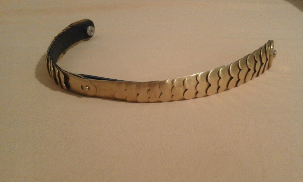

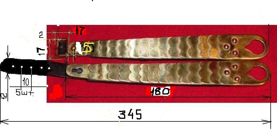

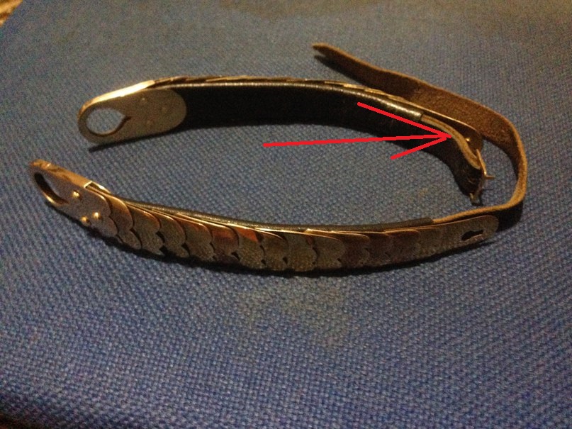

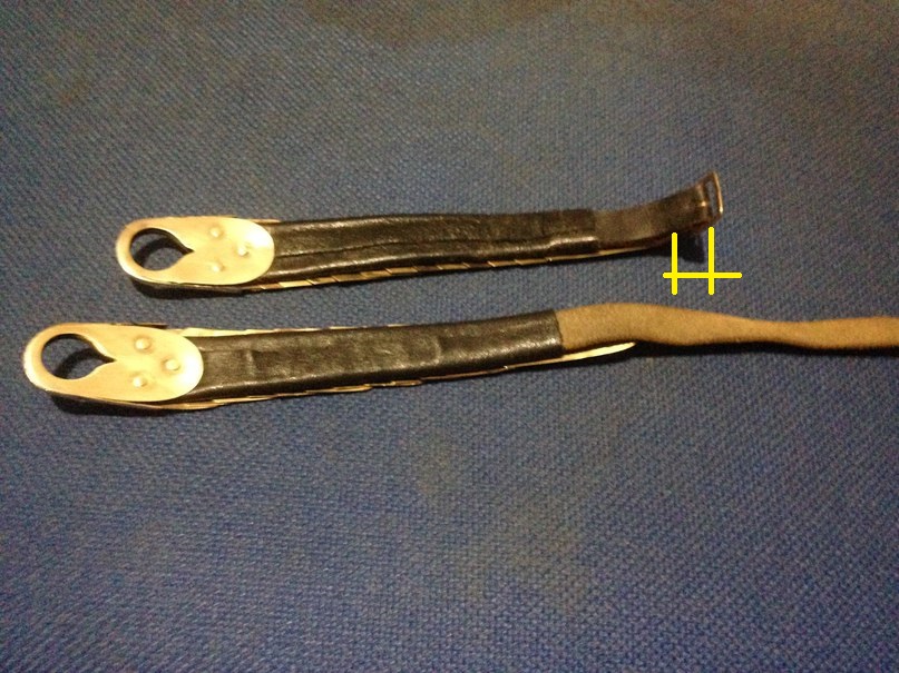

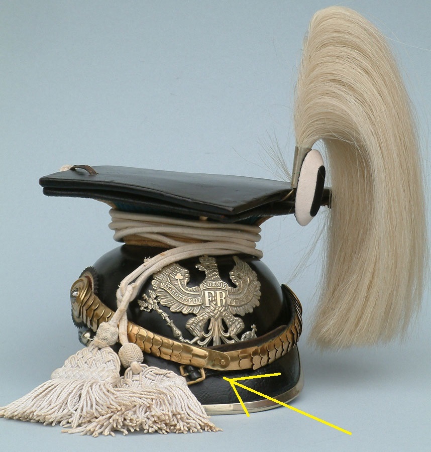

    Виникло два питання.

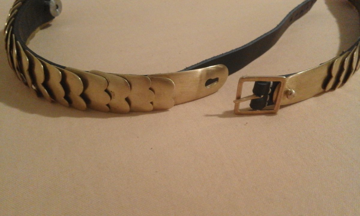

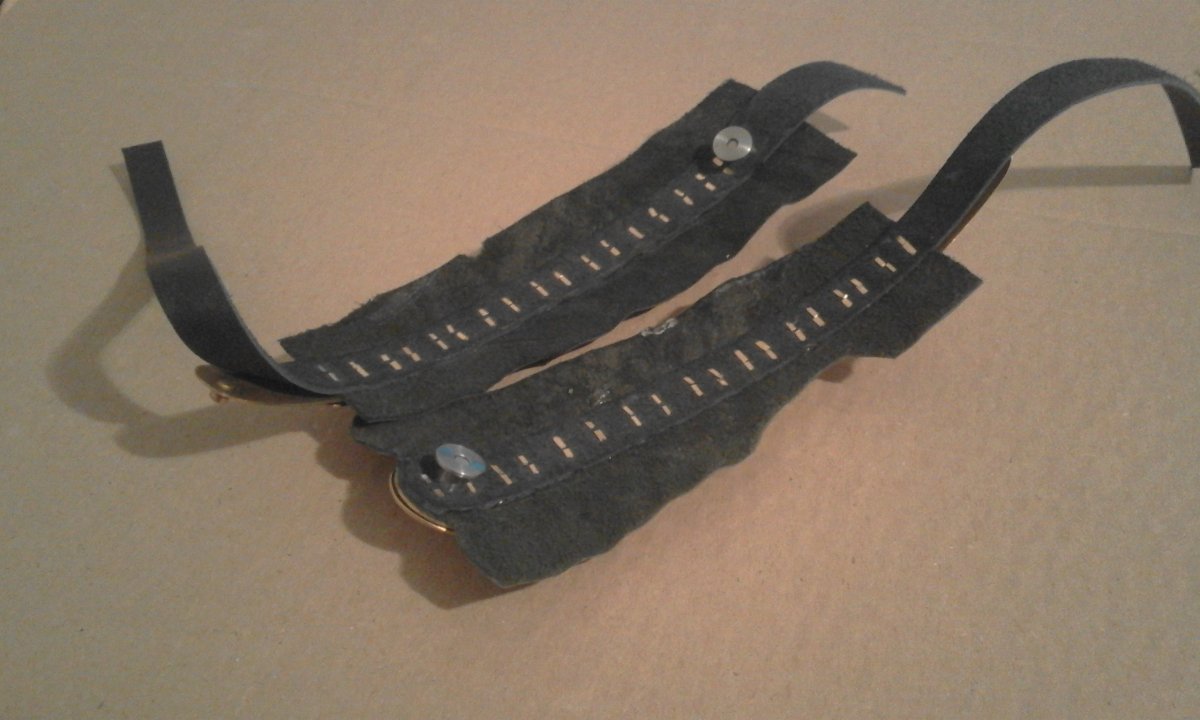

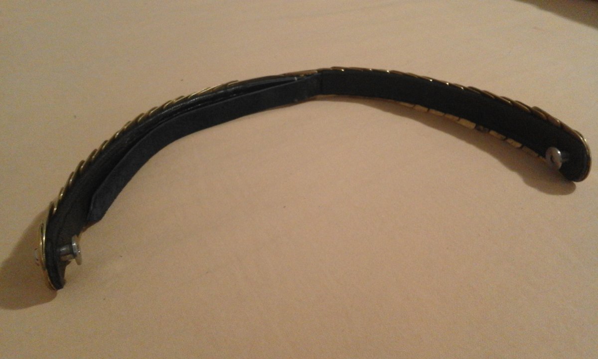

    1-В місці де пряжка лише склеяно чи ще прошивалося ?. (відмітив стрілочкою на першрму фото).
    2-Довжину ремінця з дирками краще робити 345 чи 325 мм. Чи може не критично ?. (я так думаю цей розмір залежить від того хто які щоки наїв).

  4. ALEKS81
    ALEKS81 Oberstleutnant
    18
    32
    4,822
    Location:
    Прилуки
    Я тільки прошивав біля пряжки. Розмір який забажаєте 345 чи 325 мм.
  5. 663
    663 ✠ Moderator
    17
    7,598
    Location:
    Україна.

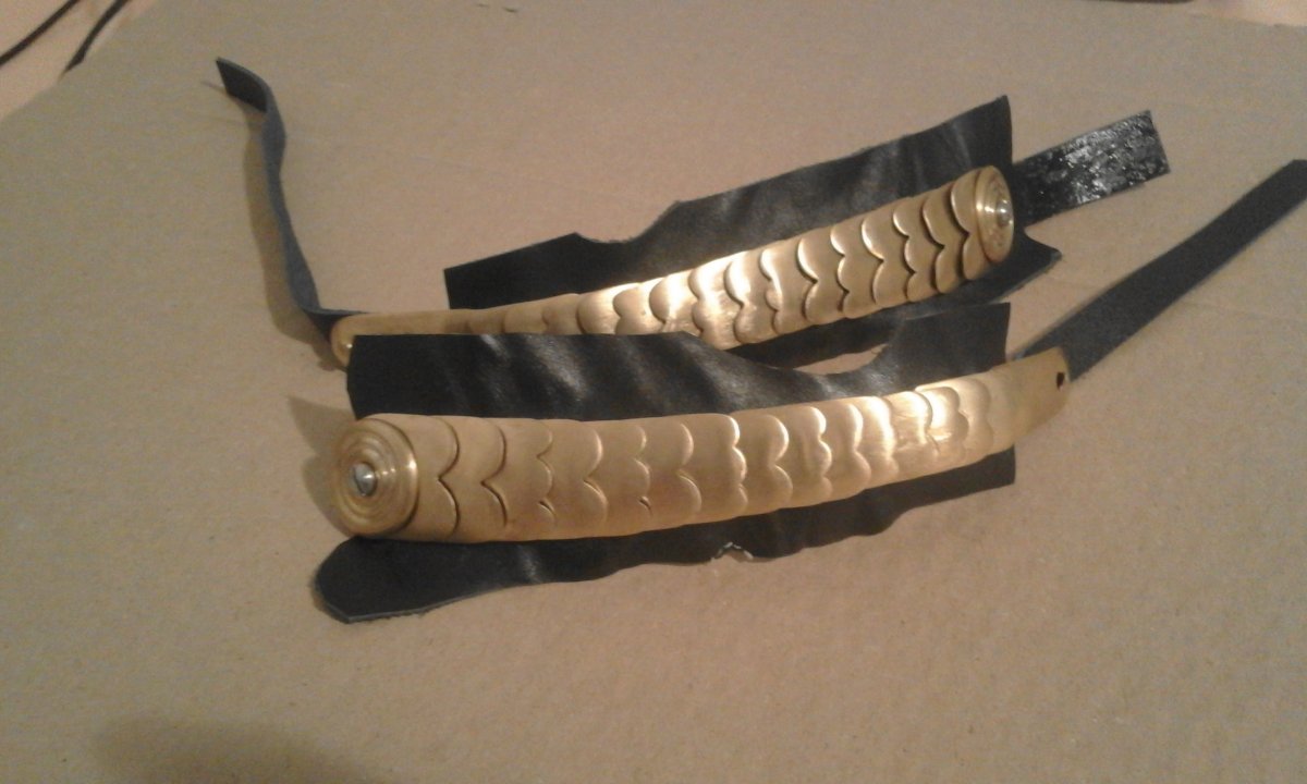

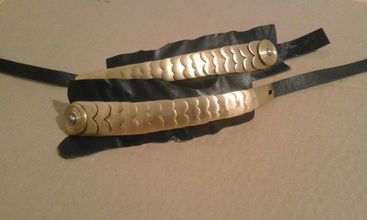

    А цей розмір між краєм чешуї та центром пряжки обовязково стабільний чи плаваючий може бути ?. На фото 1 він звісно практичніший бо ремінчик ляже акуратно під луску а на фото 2 так зробити не можливо. Я по задумі рішив закосити під чапку як на фото 2, да дирку вже зробив. Тепер думаю чи не поспішив.
  6. ALEKS81
    18
    32
    4,822
    Location:
    Прилуки
    Позміри були різні, пряжка під чешуєю і пряжка зовні. Я робив як на фото.

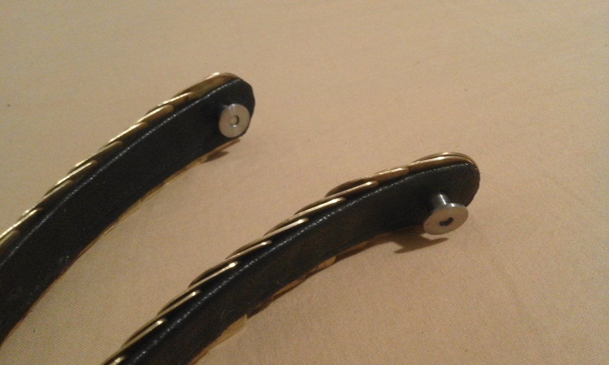

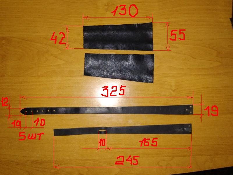

  8. 663
    663 ✠ Moderator
    17
    7,598
    Location:
    Україна.

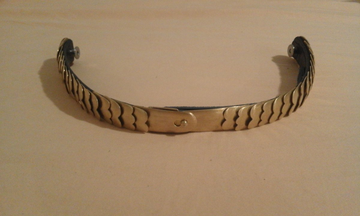

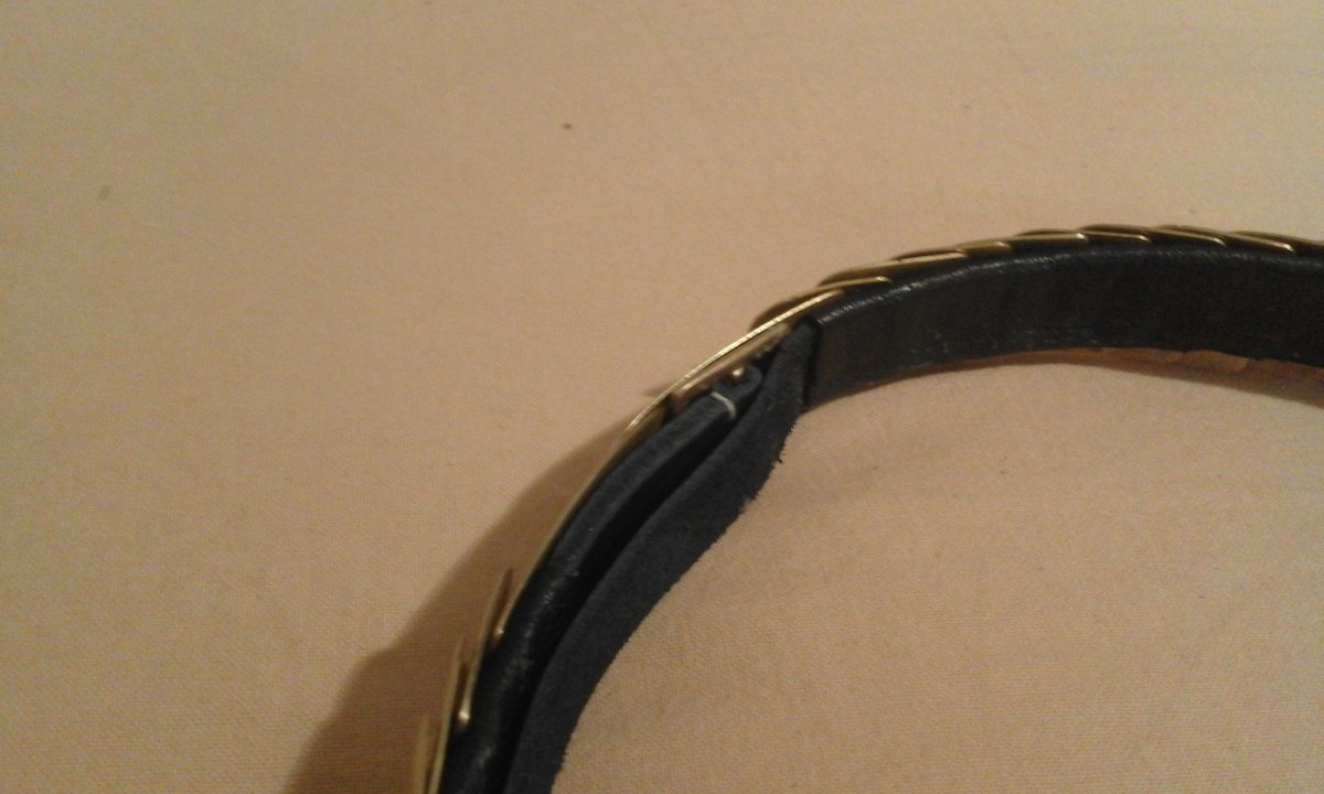

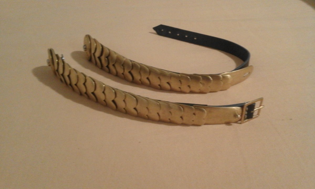

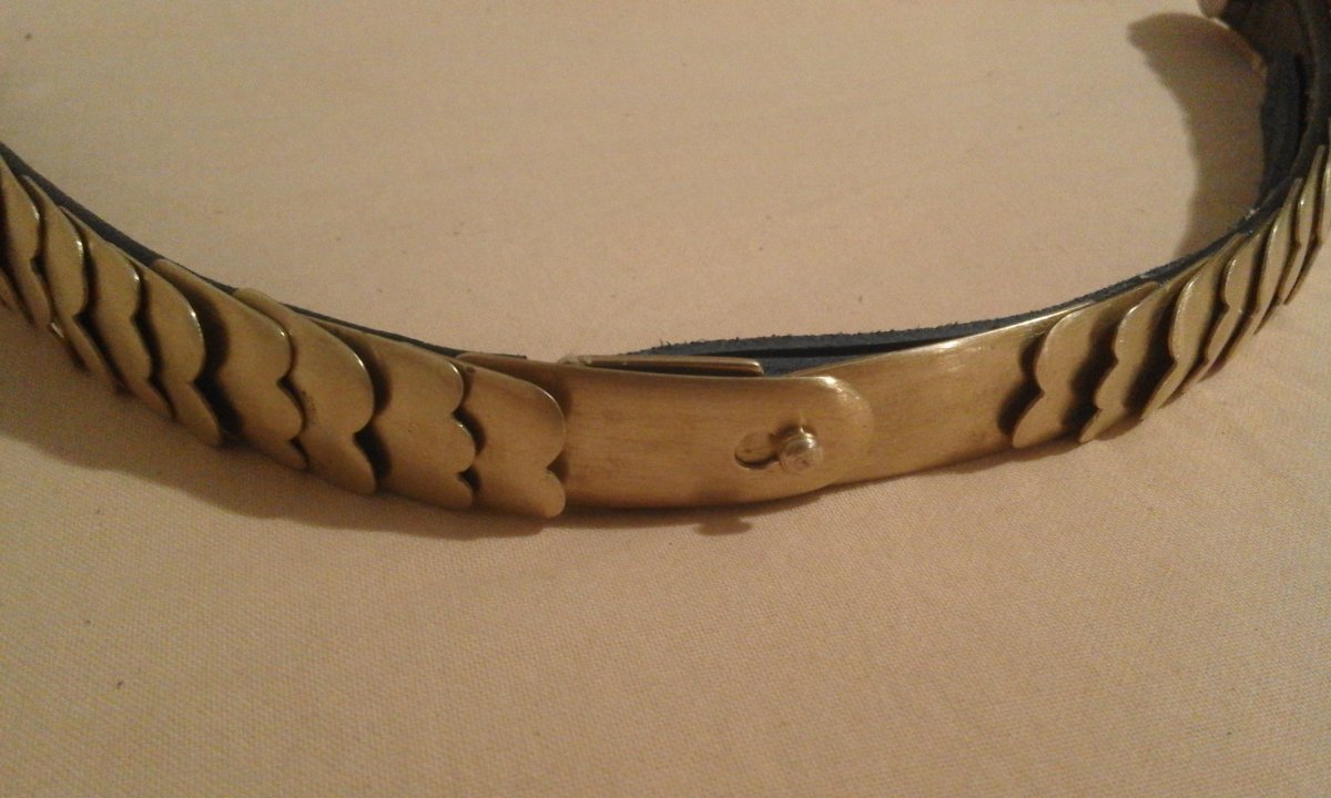

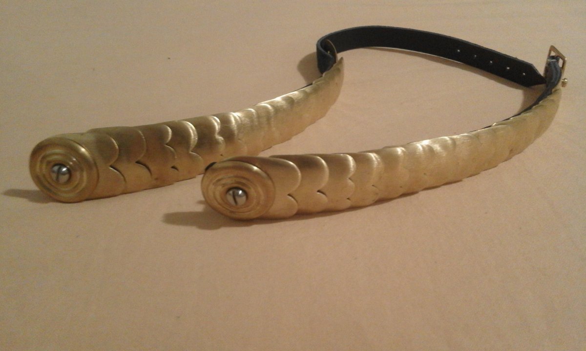

    Сьогодні переробив всю шкіру повністю. По схемі ALEKC81 ремінці в застібненому положені більш компактні. Ніщо не стерчить і нічого не потрібно підпихати. Це якщо пряжечка пришита блисько до шпинька на застібці, того що на першій лусці. Получилося щось таке. За те що потратив час на переробку не шкодую.
  9. АСИРИС 1984
    АСИРИС 1984 Hauptmann Клуб взаимопомощи
    13
    15
    3,930
    Location:
    Белая Церковь
    Таки опять лучше чем у немцев:),они заразы экономики на всем:),у Вас по богатому ;)
    Bogdanternopol, 663 and ALEKS81 like this.
  10. ALEKS81
    18
    32
    4,822
    Location:
    Прилуки
    Красота:smile_12:
  11. АСИРИС 1984
    13
    15
    3,930
    Location:
    Белая Церковь
    Да у Вас по чешуе можно смело 60 размер делать.С ув.

    Таки так по богатому, латуні не пошкодував. Якщо б бачив оригінал то можливо і по якості підійшовби до оригіналу, а так що вже вмію.
    Який розмір получиться побачимо. Я в цьому поки що мало розумію. Пізніше зроблю замір ремінця що получилося.

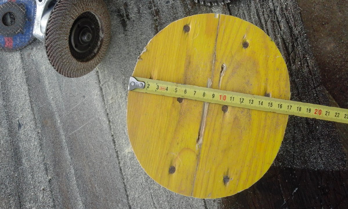

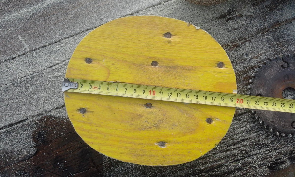

  20. 663
    663 ✠ Moderator
    17
    7,598
    Location:
    Україна.

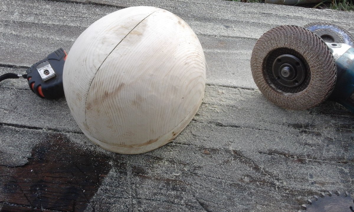

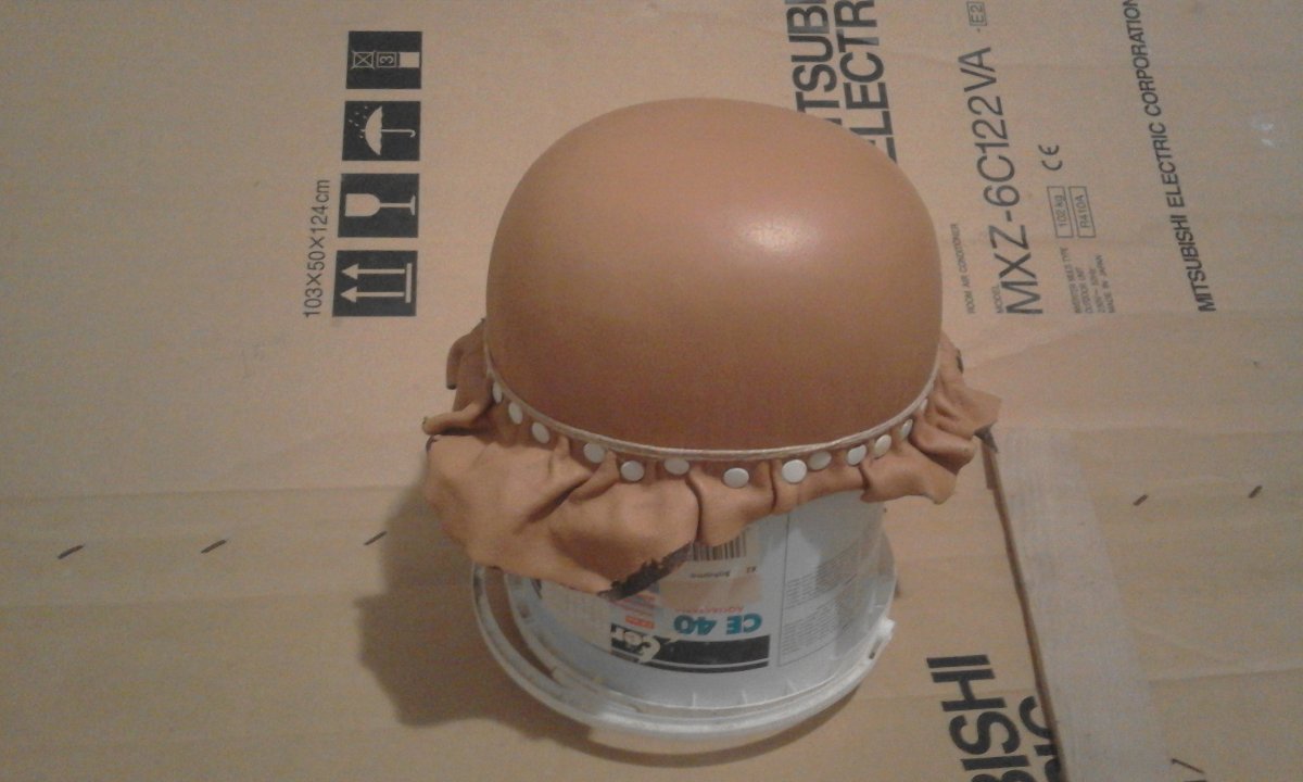

    Довго вагався але вирішив спробувати зробити купол. Спершу обшліфував форму на якій робив фетровий та залізний пікелі, у менший розмір. Зробив в діаметрі 60см, чуть може великоватий розмір але нехай.
    Тепер маю питання- Підкажіть якою повинна бути шкіра по товщині на куполі , мінімальна та максимальна товщина ?. Так думаю на різніх шапках вона могла чуть відрізнятися.
  21. ALEKS81
    18
    32
    4,822
    Location:
    Прилуки
    3мм.
    yarik600rr and 663 like this.

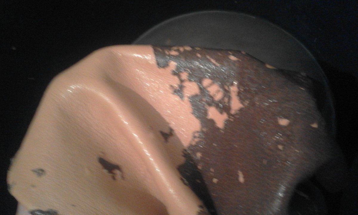

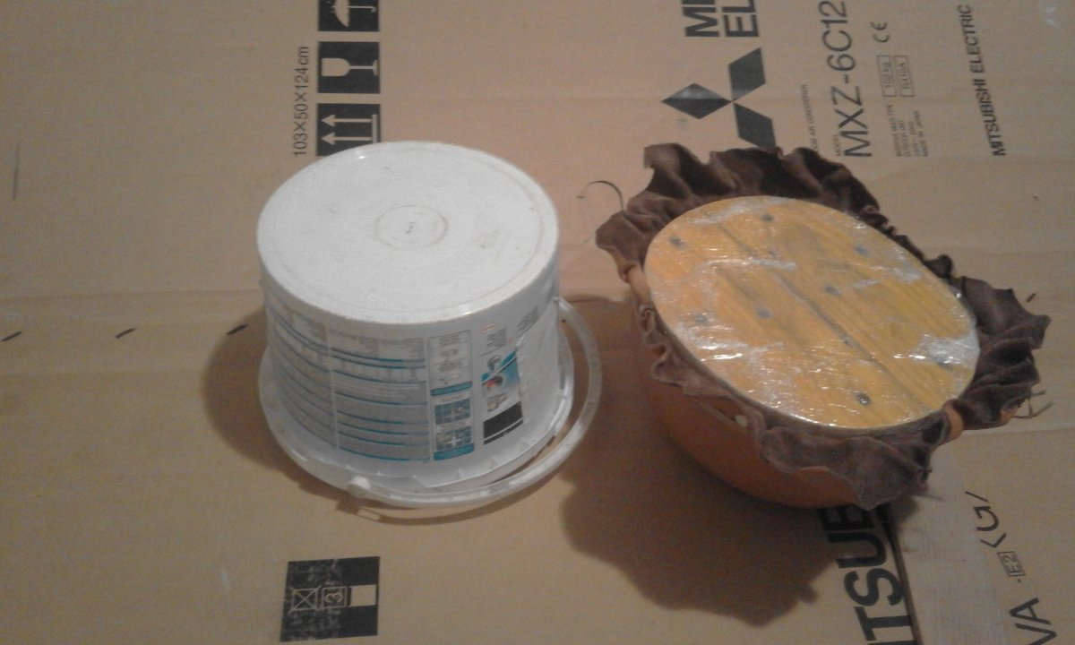

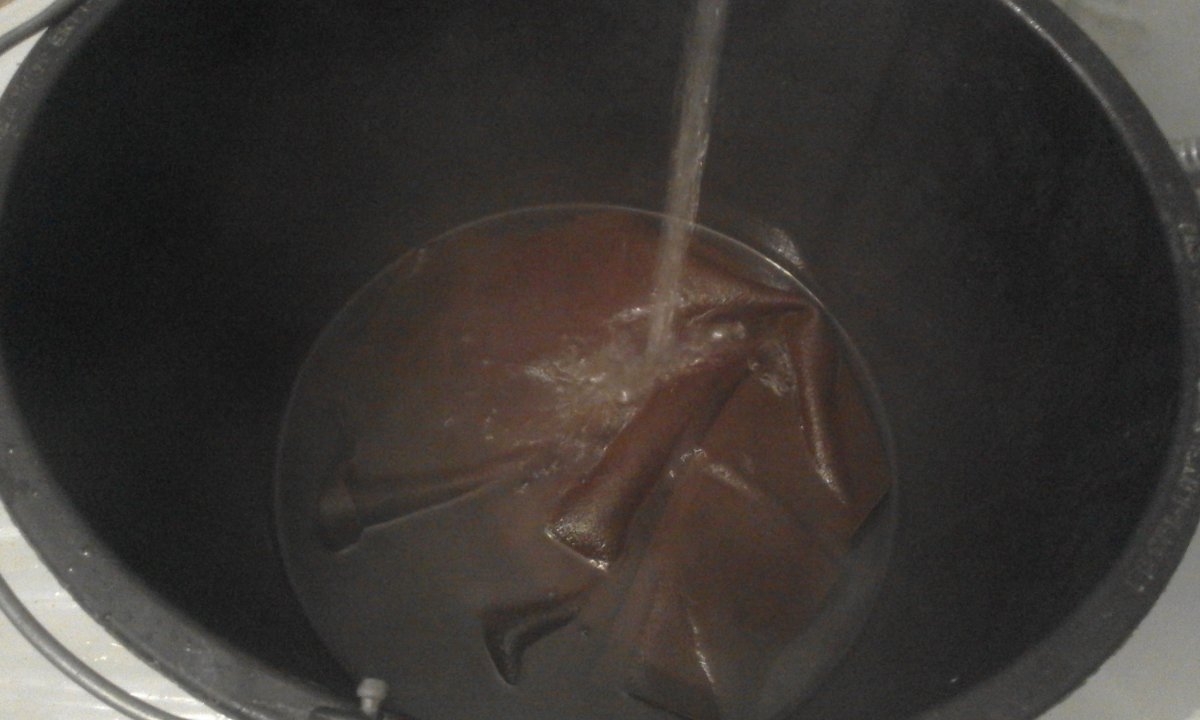

  25. 663
    663 ✠ Moderator
    17
    7,598
    Location:
    Україна.

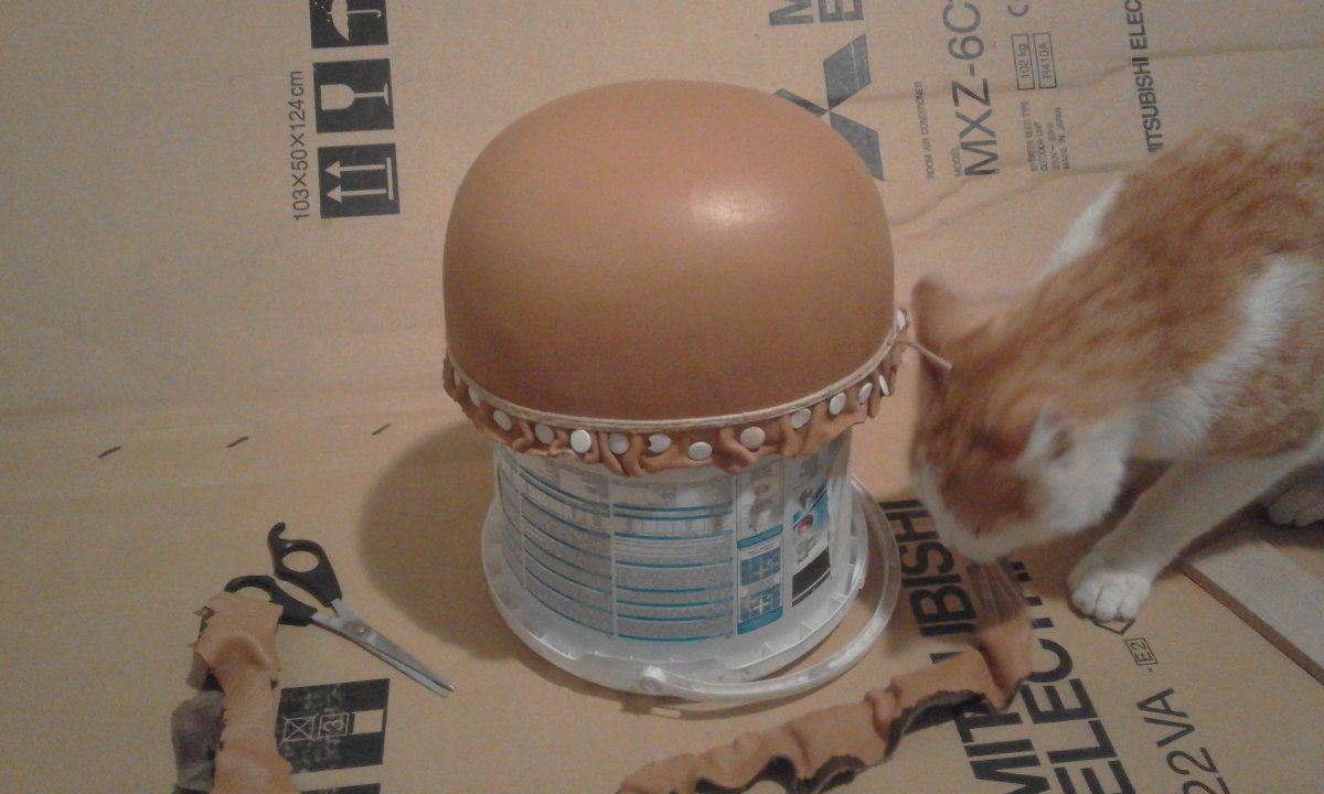

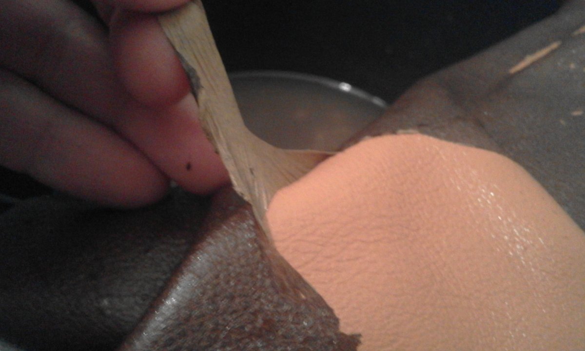

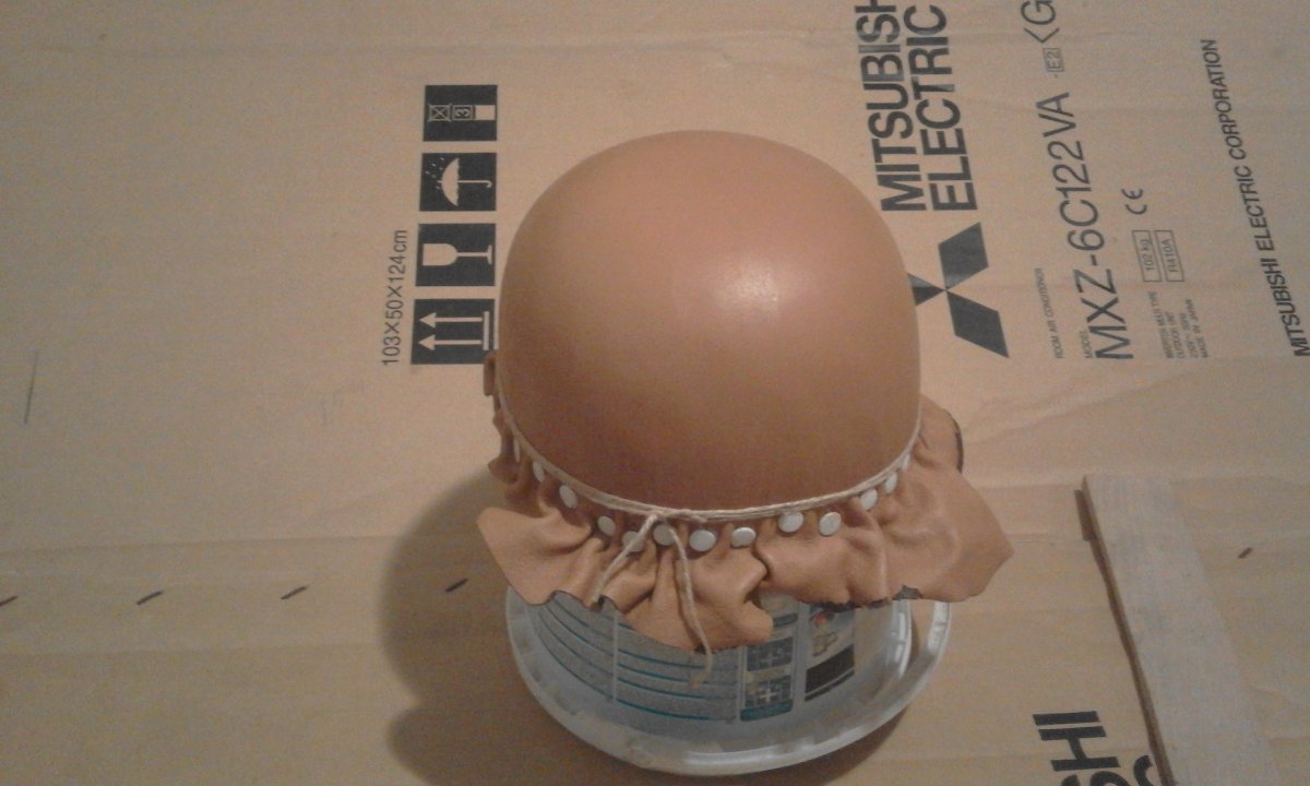

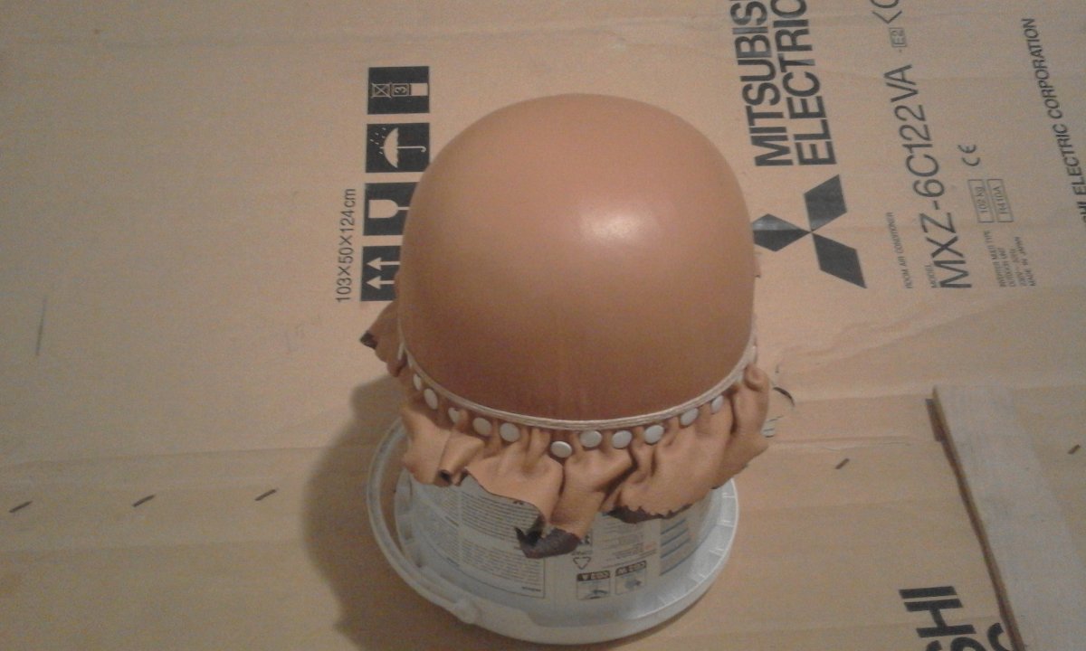

    Шкіра та підготовка.
    Шкіра в мене стара з дивана. На першім фото це так виглядає без замочування на моїй формі (деревянім болвані).
    Залив гарячою водою, електробойлер стояв на максимум. Тримав десь біля пів години, поки вода не охолола. Потому почав розминати як при пранні. Виявилося що лак на моїй щкірі на силіконовій основі і того знущання не витримав, той добре. Очистив весь лак, за одно небуде слідів від поліролів шкіри та клеїтися буде добре. На дотик шкіра була готова. Товщина шкіри 1.1мм.
    roman29, A10A, knyz and 1 other person like this.

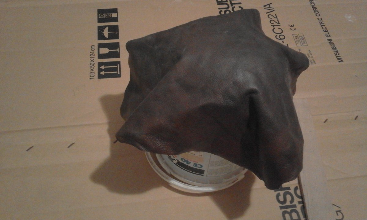

  26. 663
    663 ✠ Moderator
    17
    7,598
    Location:
    Україна.
    Натяжка шкіри.
    Для зручності під деревяну формовку підложив відерко, щоб натягати шкіру було зручніше. Тягти було що. Спочатку шкіру добре натягав двома руками, з однієї та з іншої сторони формовки. Так по колі пройшовся рас 20 не меньше. Коли шкіра вже стала приймати потрібної форми то став після кожного натягу фіксувати кнопками. Натягав та фіксував нахрест і так до зменшення відстані між кнопками. В кінці завязав по колі шнурок та ще добре підтягнув шкіру. Форма була надана. Перед сушкою відрізав лишню шкіру, за яку робив натяжку, залишки шкіри були моментально приватизовані котом Савкою. Поставив заготовку на примусову сушку на радіатор.
    Слідуючий шар натяжки буде описано детальніше, не сподівався що все получиться та не робив багато фото.
