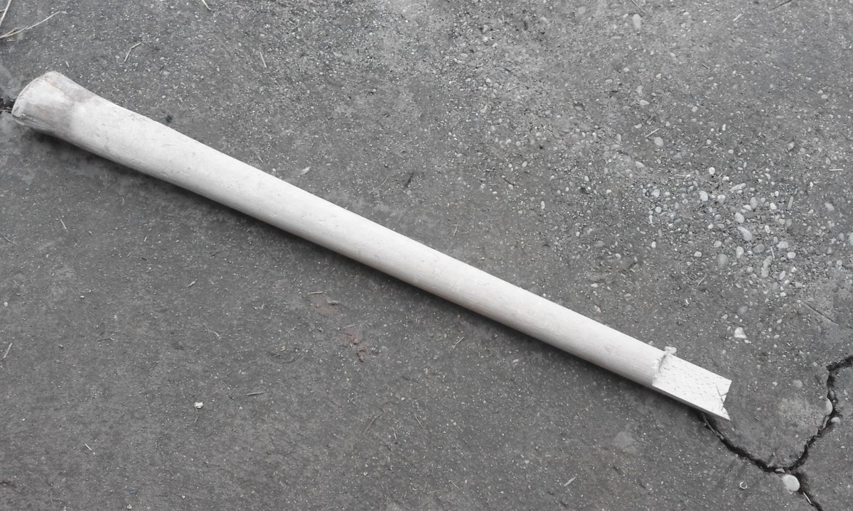

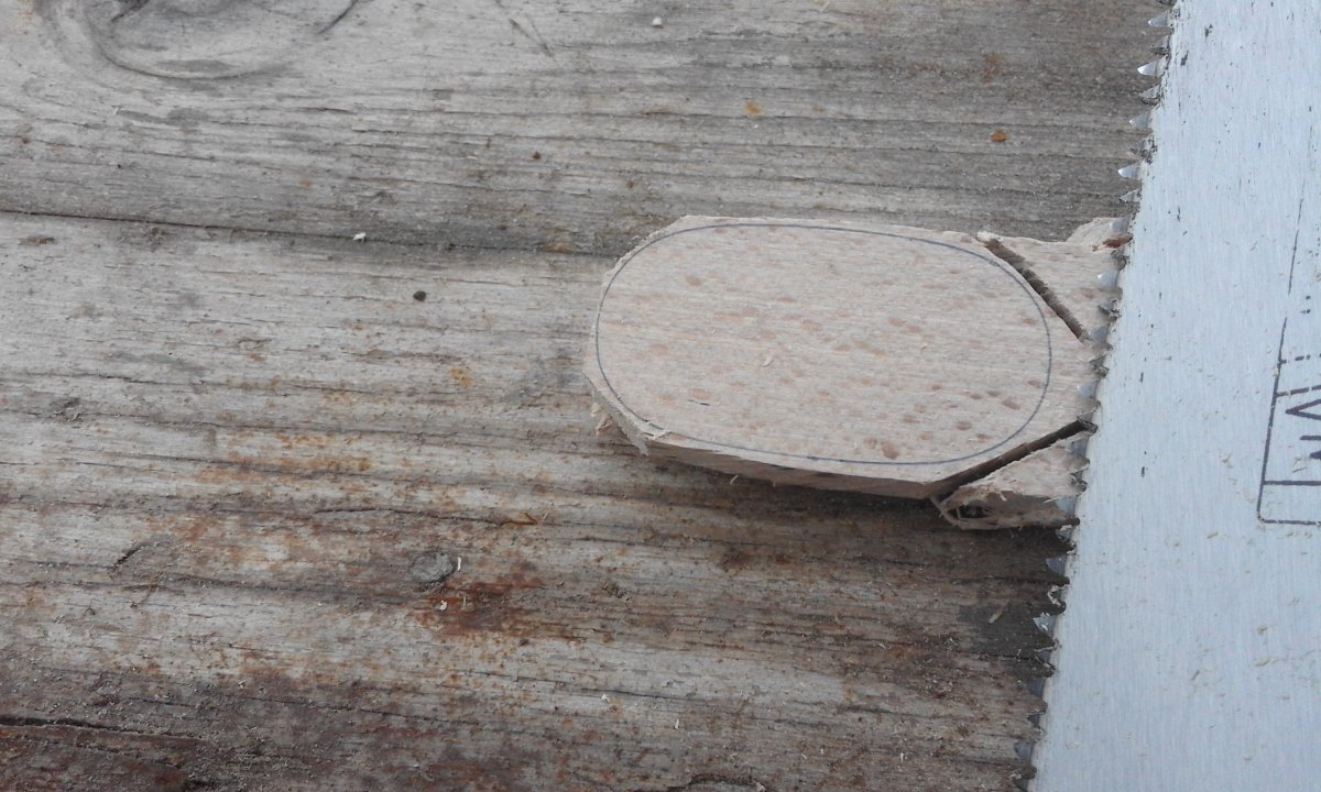

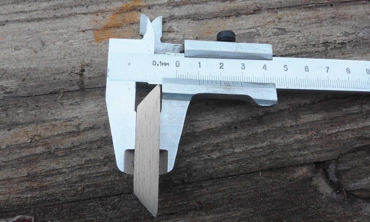

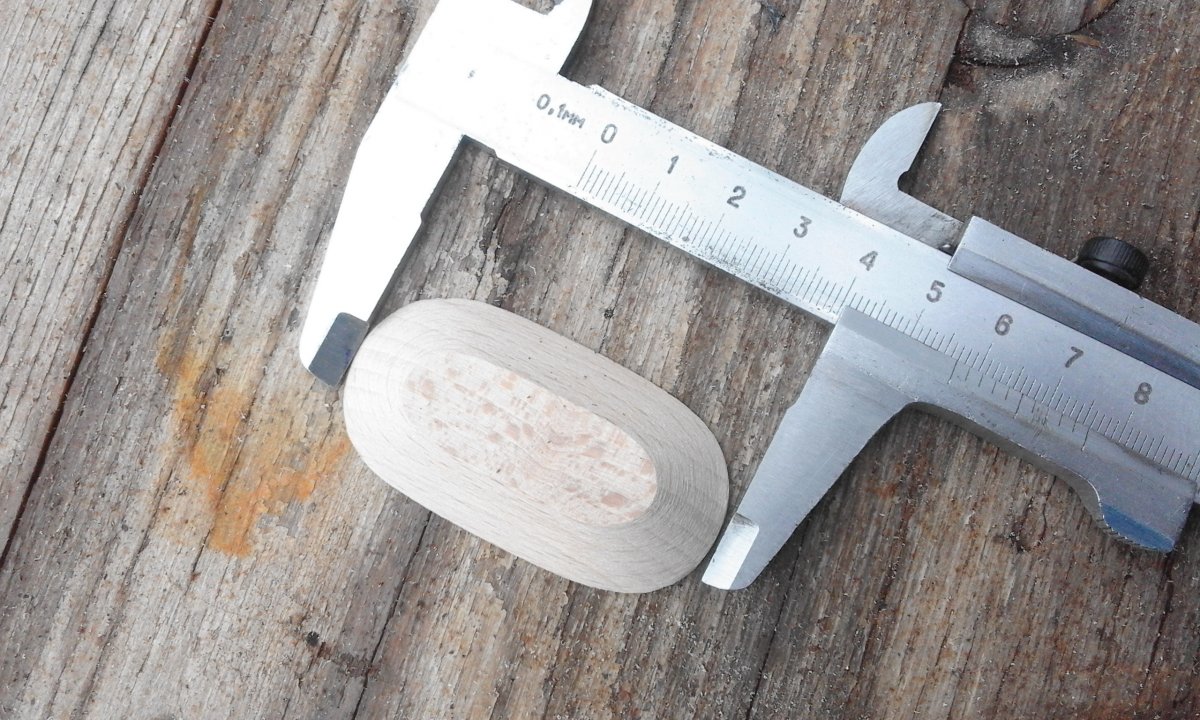

    Почав майструвати кокарду. Робив з рукоятки з кирки,( все по кругу мокре та дошки годі знайти а кирка ще минулого року на приціли пішла).
    Відмалював та вирізав ножовкою грубі контури. Матеріал Бук.

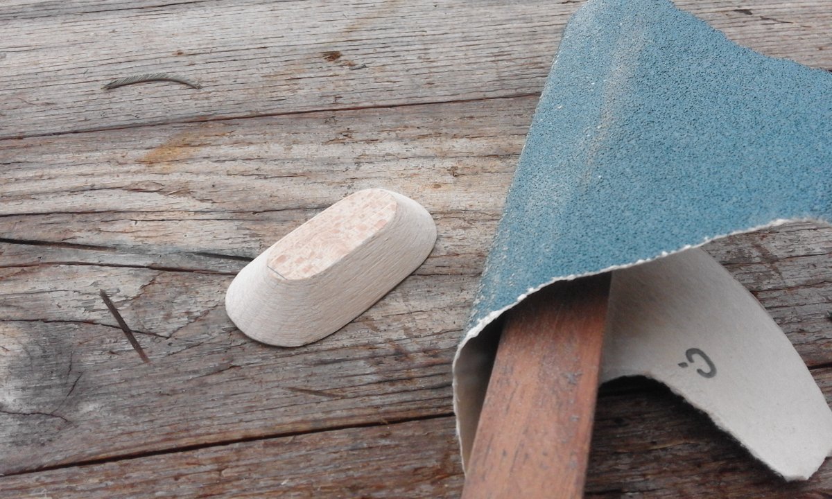

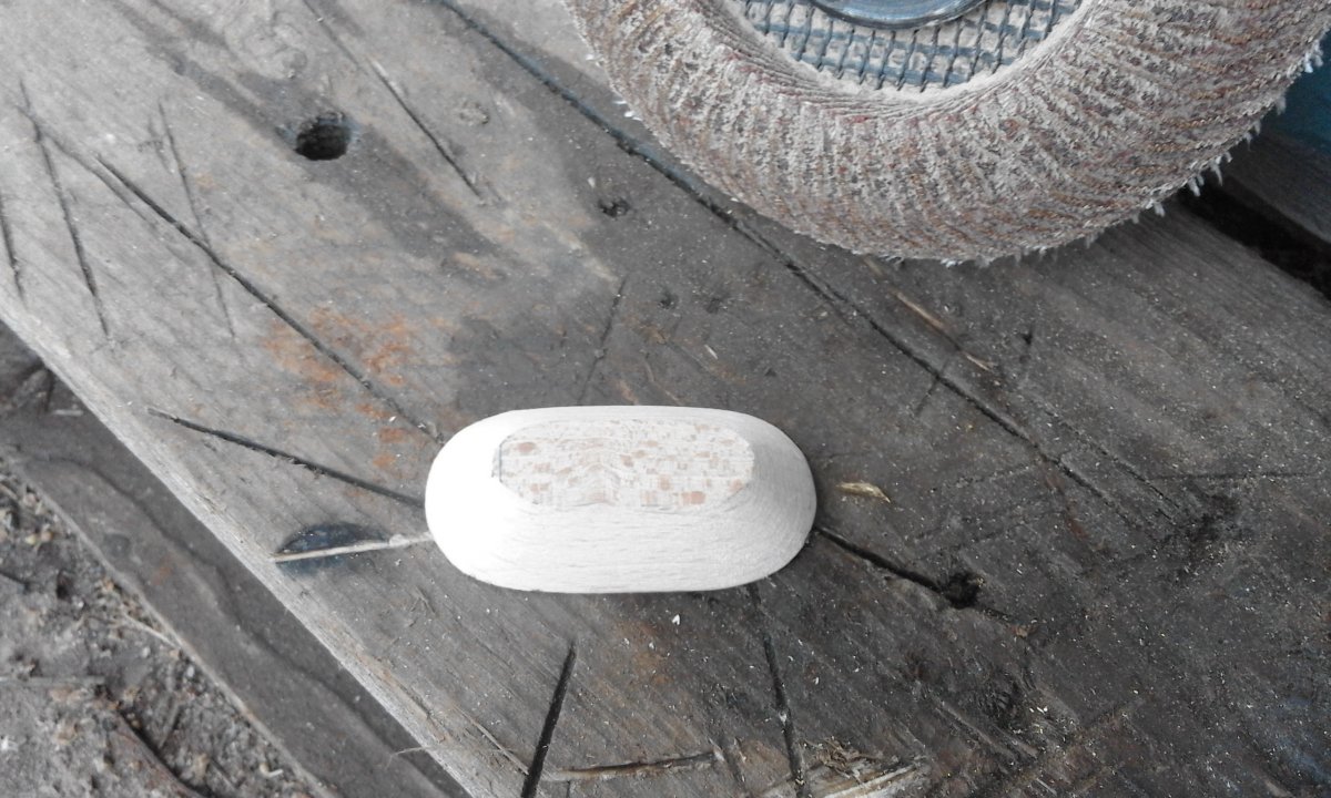

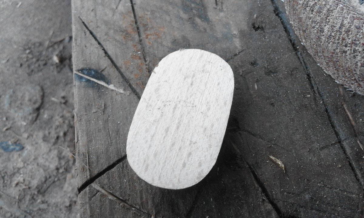

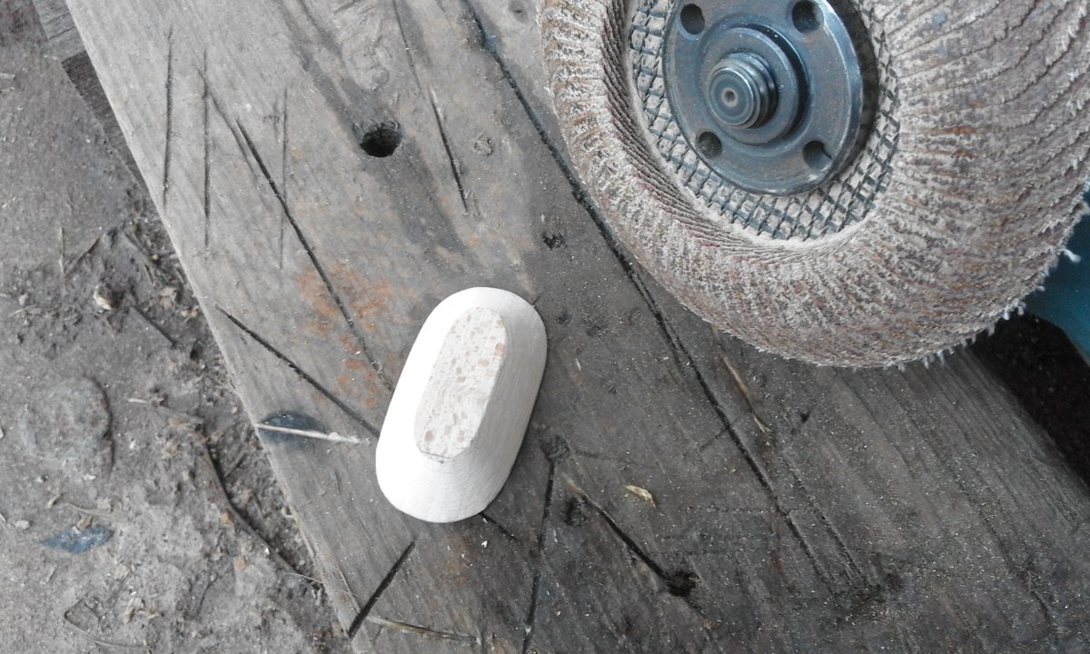

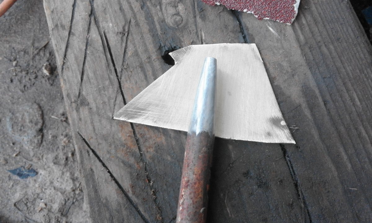

    Листковим диском на болгарці надав форму.

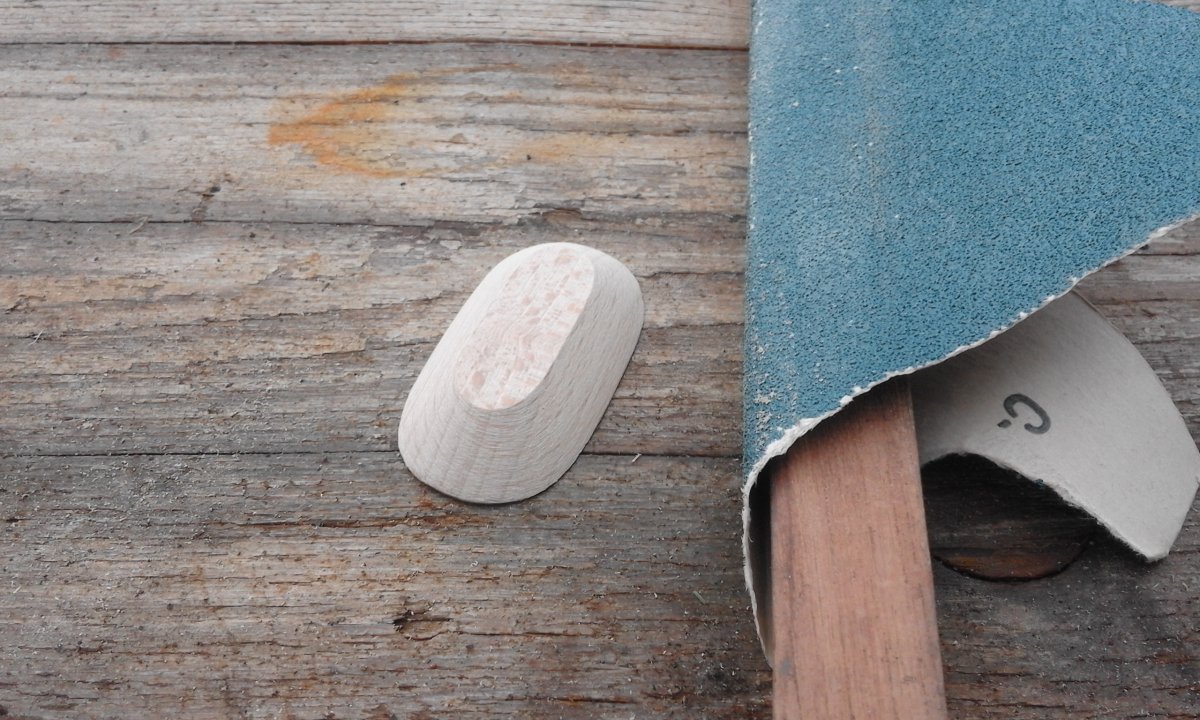

    Грубим наждачним папером навів більш точну форму. На цьому з шліфовками все, цього вистачить.
    Bogdanternopol, RIHARD 77, Oleg Nevidomy та 4 іншим подобається це.

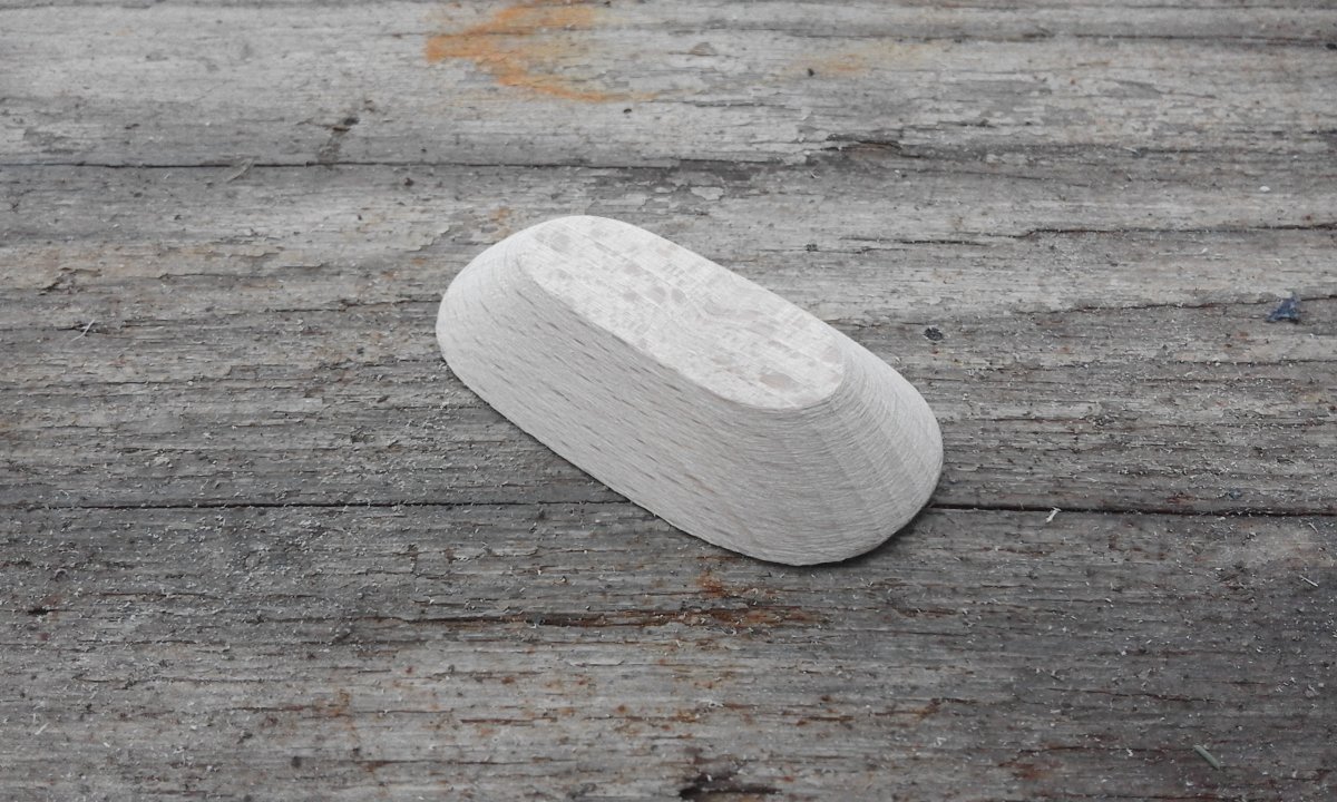

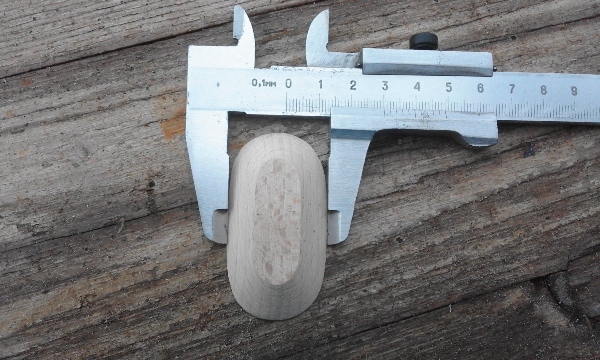

    Основа кокарди получилася таких розмірів.
    Bogdanternopol, RIHARD 77, Tamerlan25 та 5 іншим подобається це.

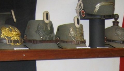

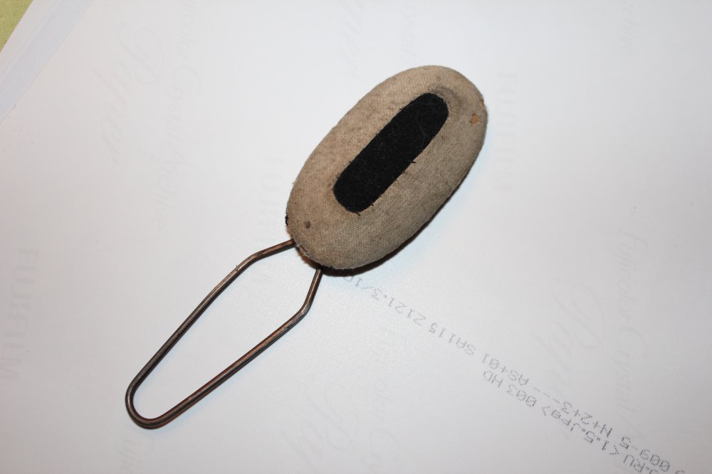

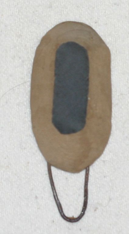

    Для белого фона не обязательно искать сукно-были не редкость и ткань типа хб чтоли..были также вообще стрёмные:D-как на последнем фото
    Bogdanternopol, RIHARD 77, yarik600rr та 2 іншим подобається це.

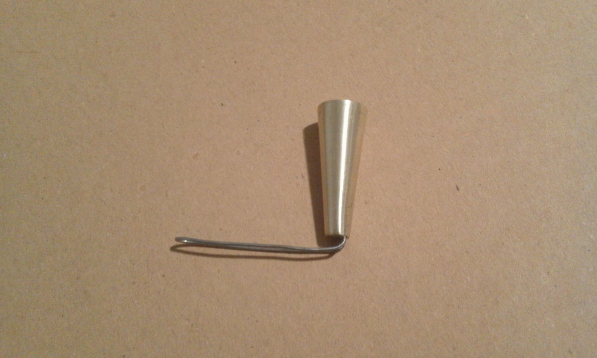

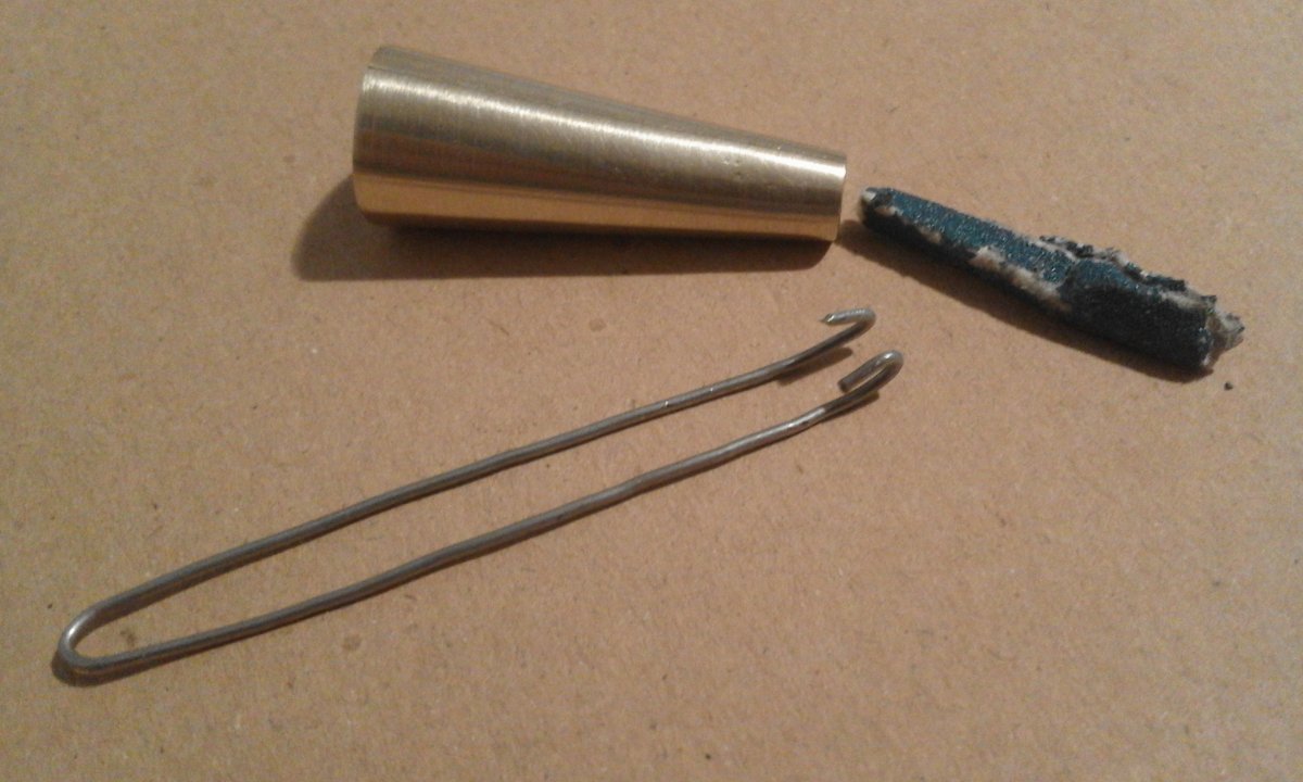

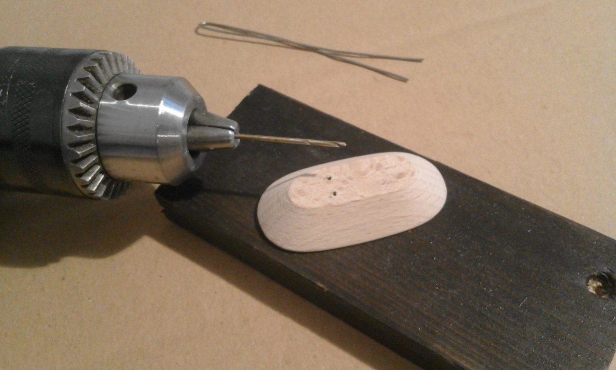

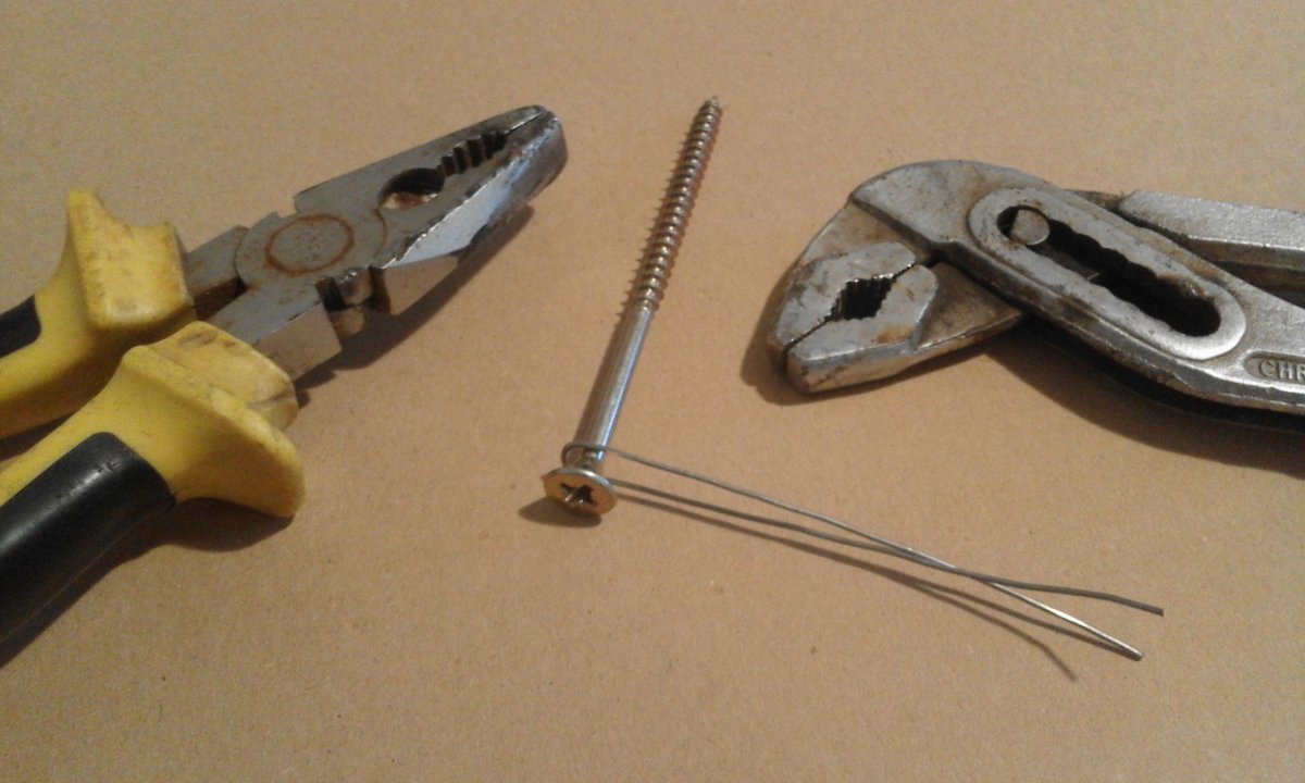

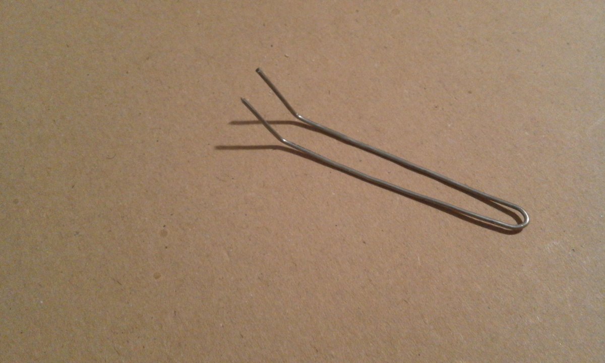

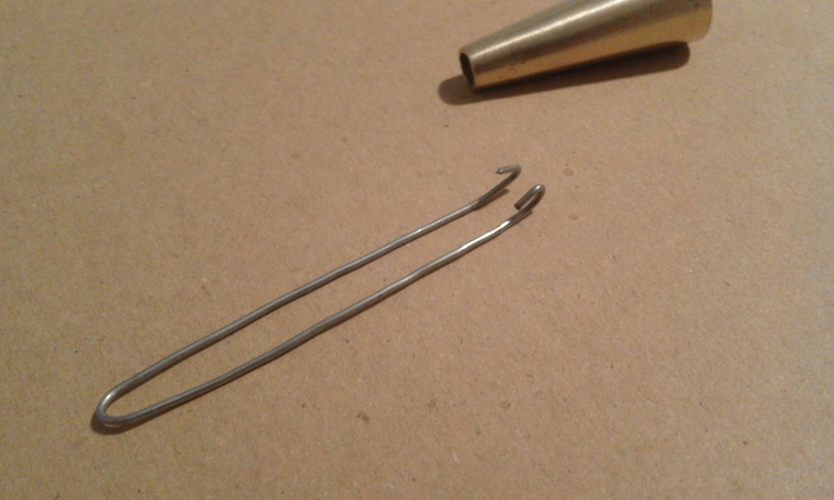

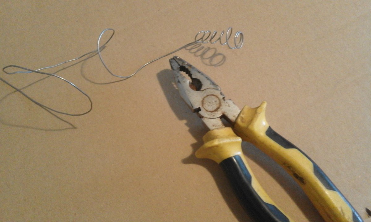

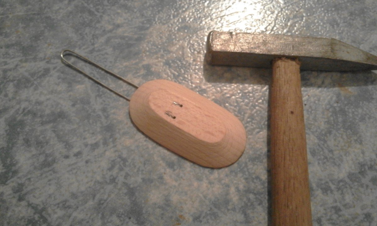

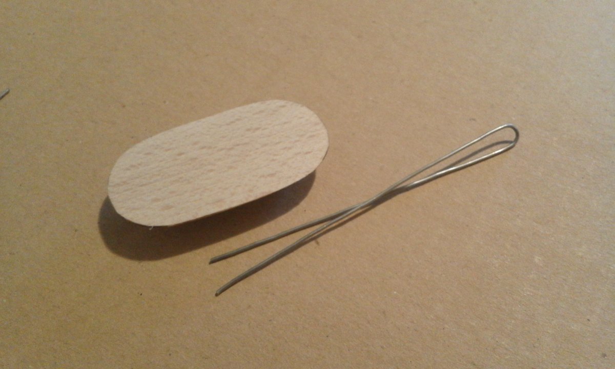

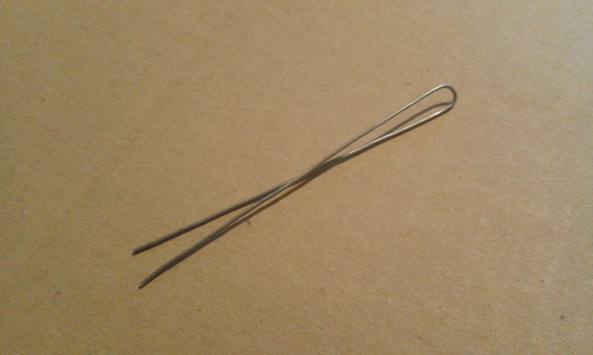

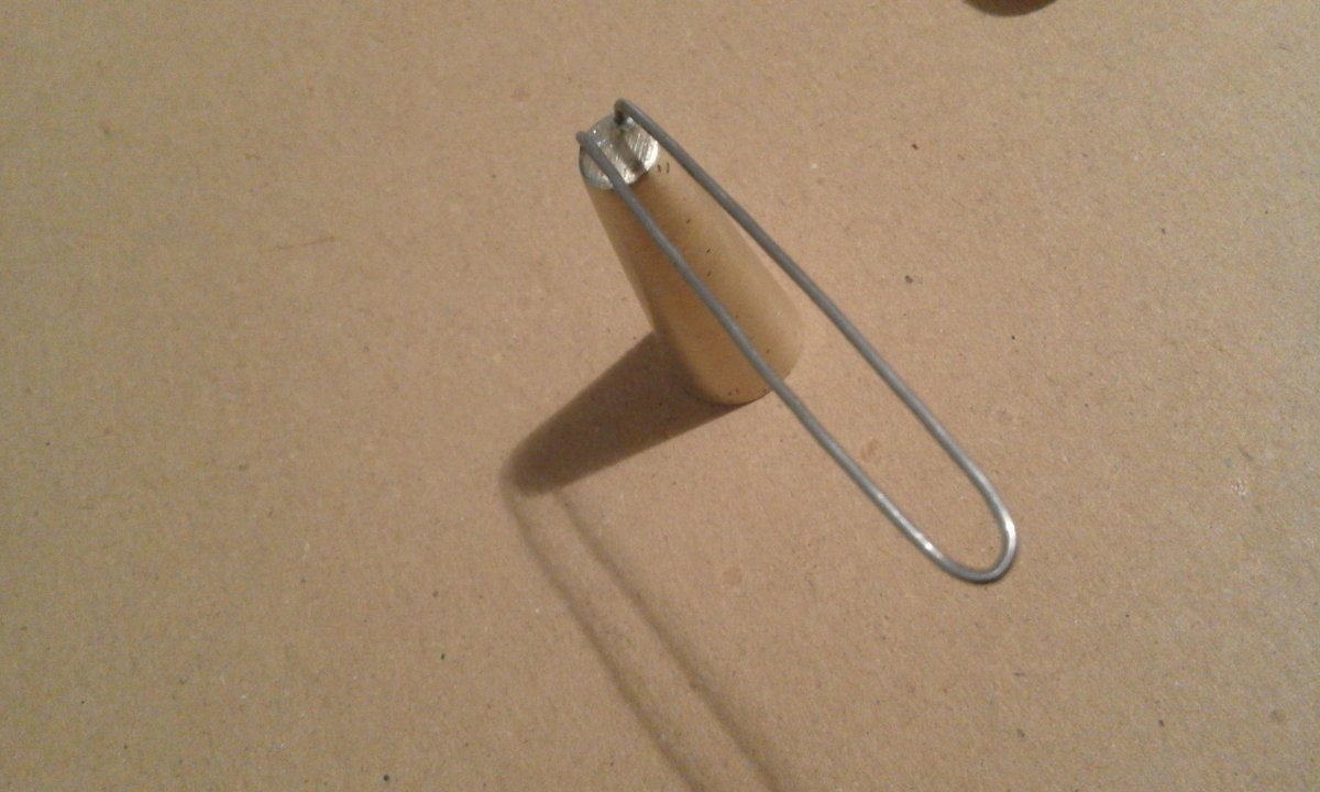

    Матеріал для кріплення вибрав пружину. Матеріал тонкий та надійний. (Хотів робити з міді але повагався).
    Вирівняв пружину, перегнув через шуруп, врізав в розмір.

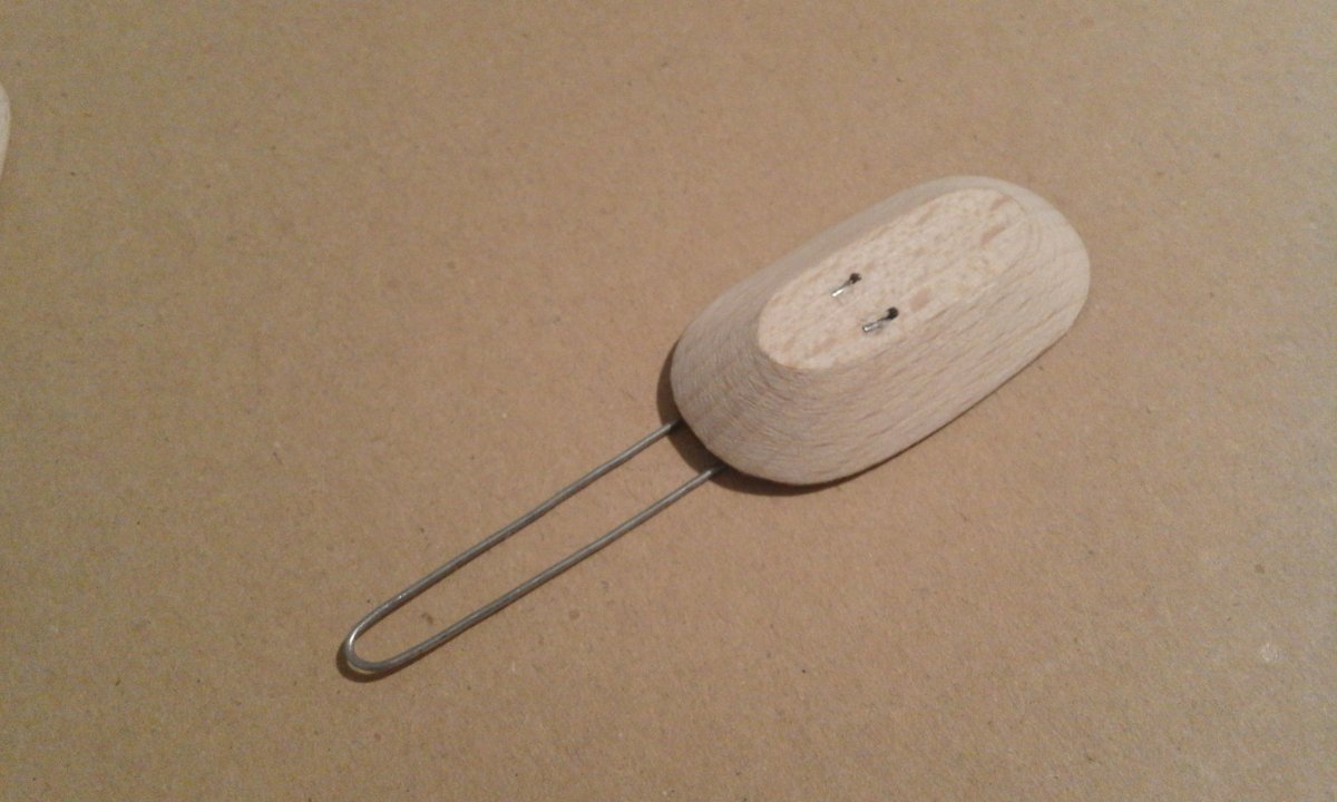

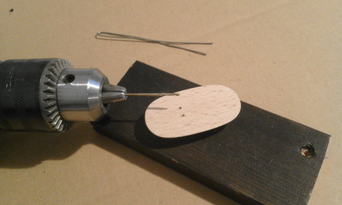

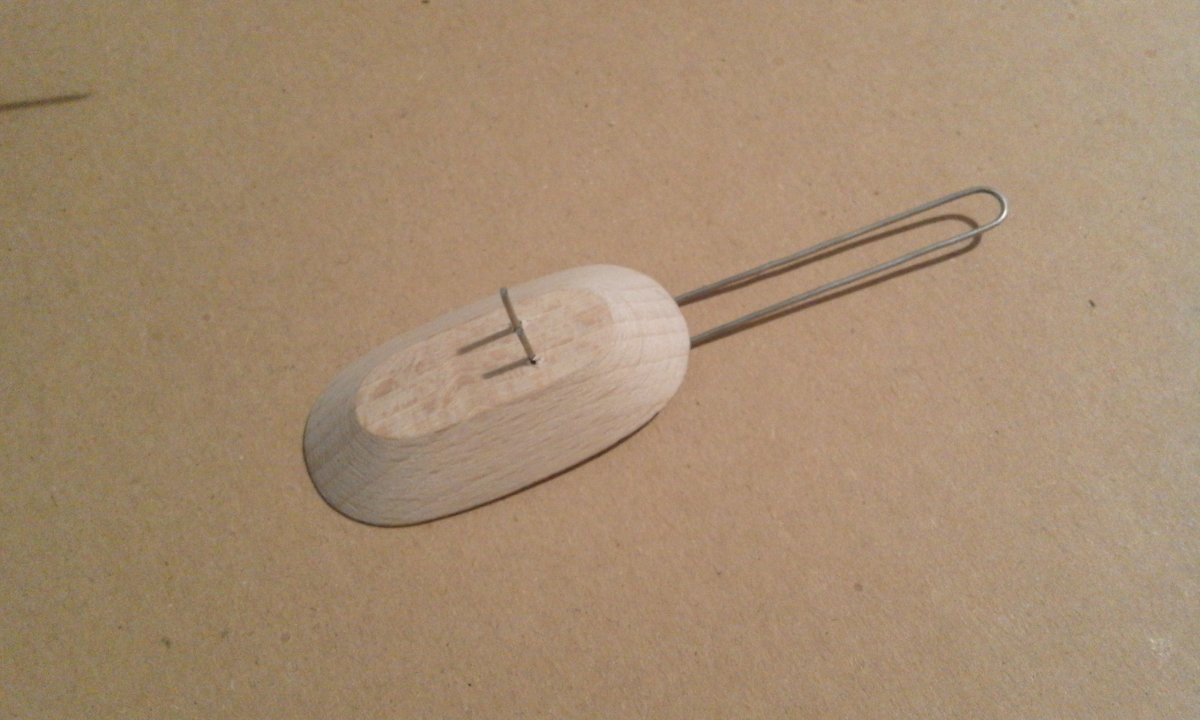

    Розмітив та просверлів отвори під кріплення. Росклепав на твердій поверхні молоточкром. Склипав все тісно.
    Для начинаючих. Вуса загину не слід робити довгі. Довгі важче добряче пригнути бо будуть кінчики тирчати, а з короткими все чітко.
    Основа кокарди готова. Над нею продовжу роботу лише після того як оприділюся з землями.

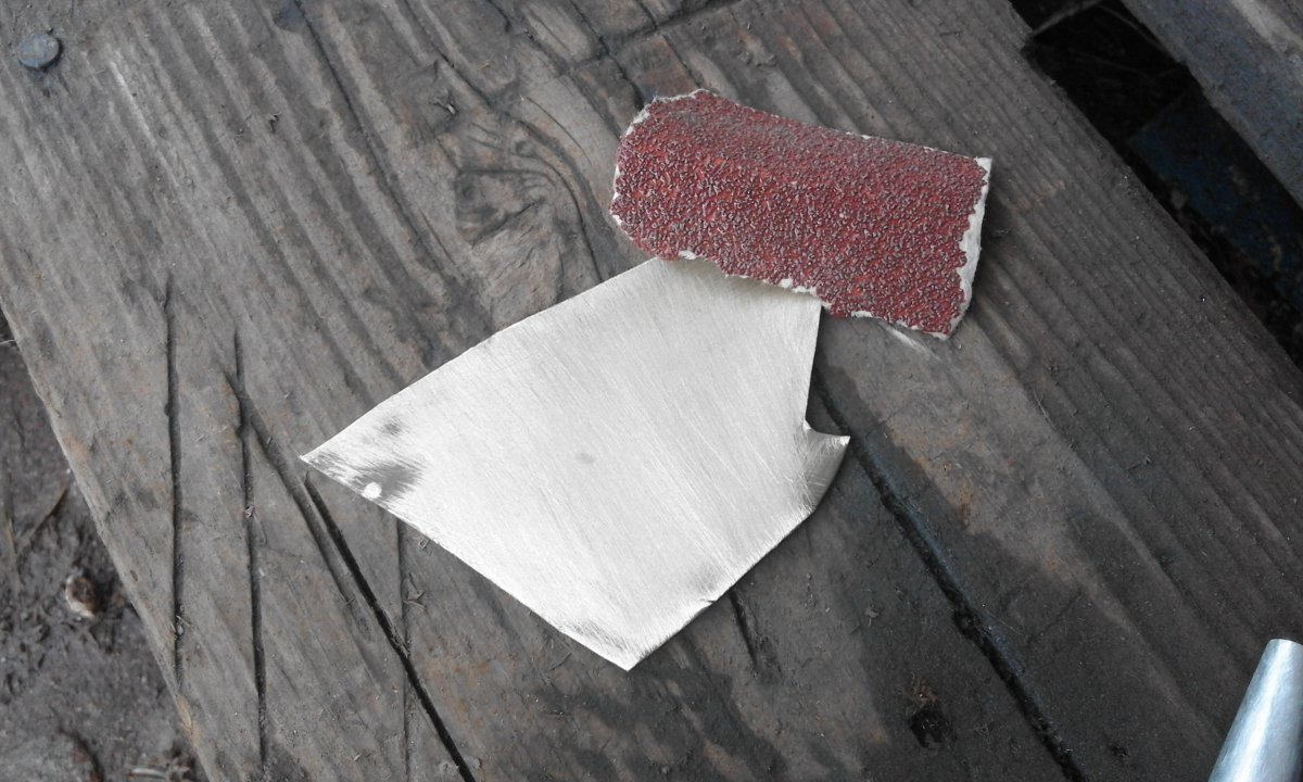

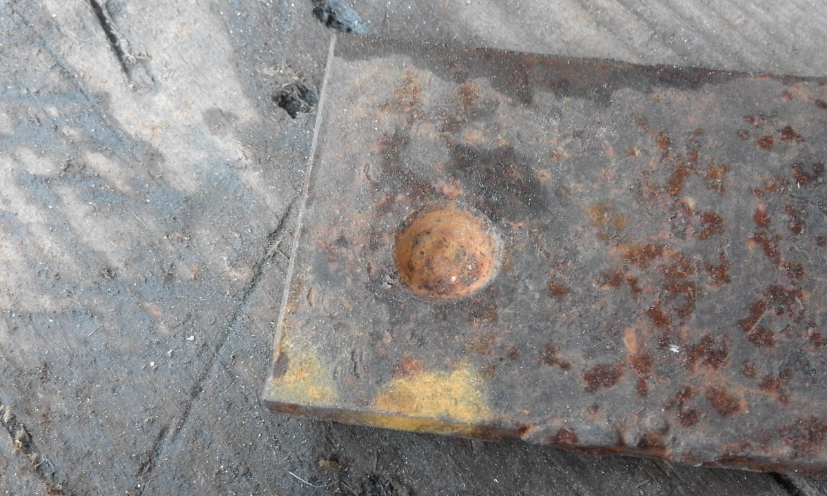

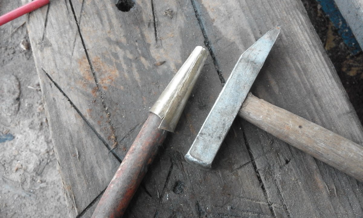

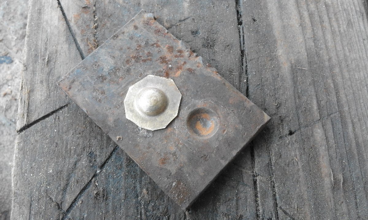

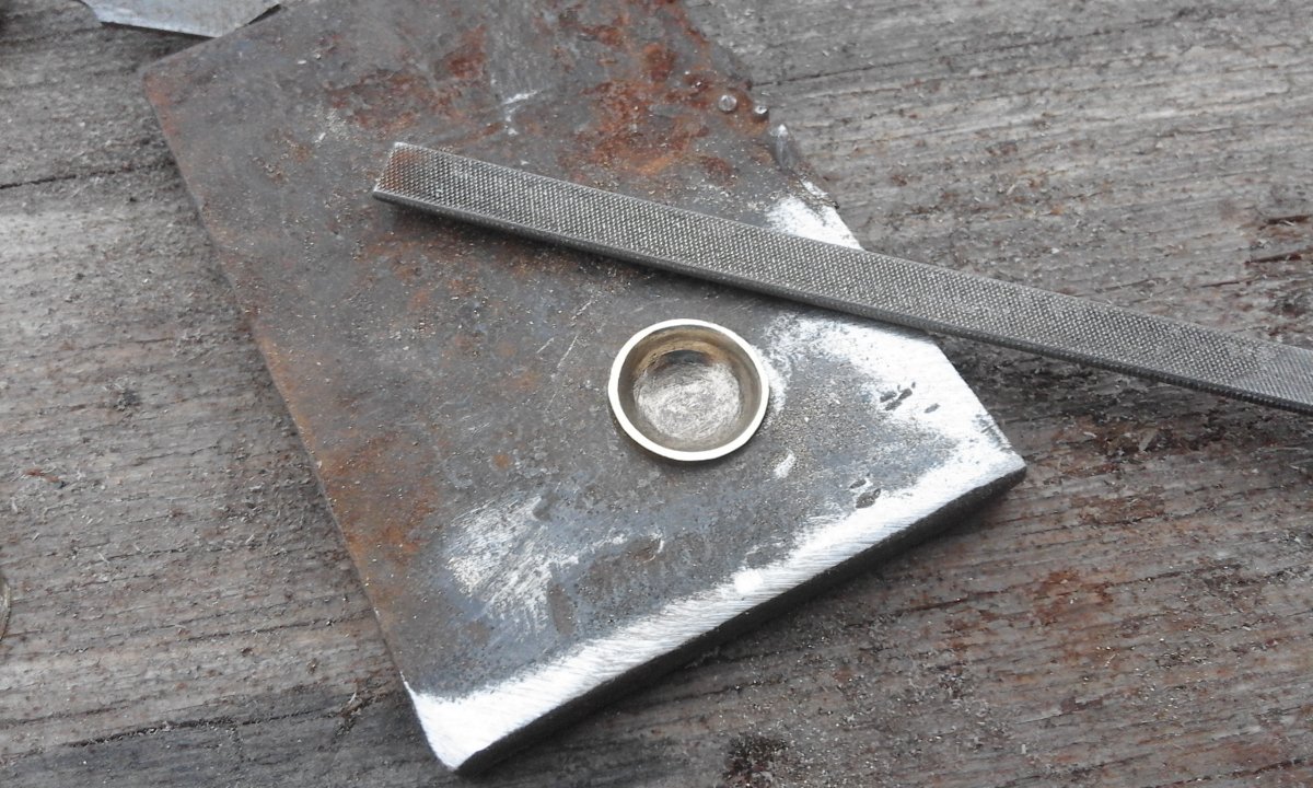

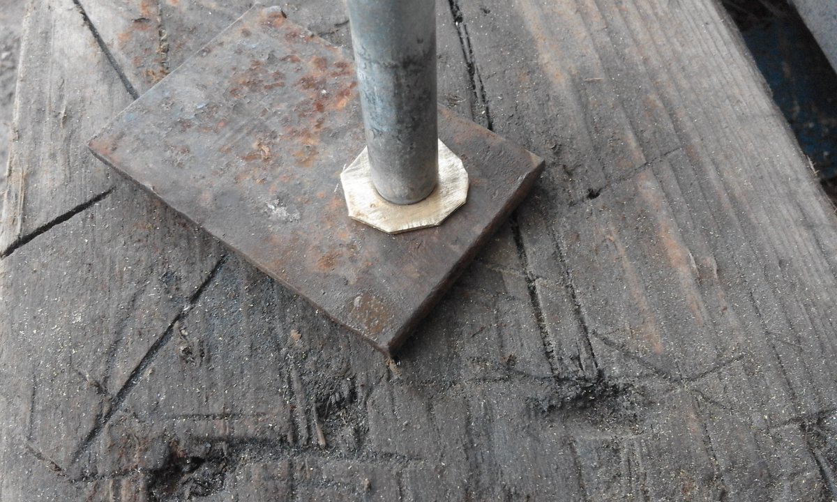

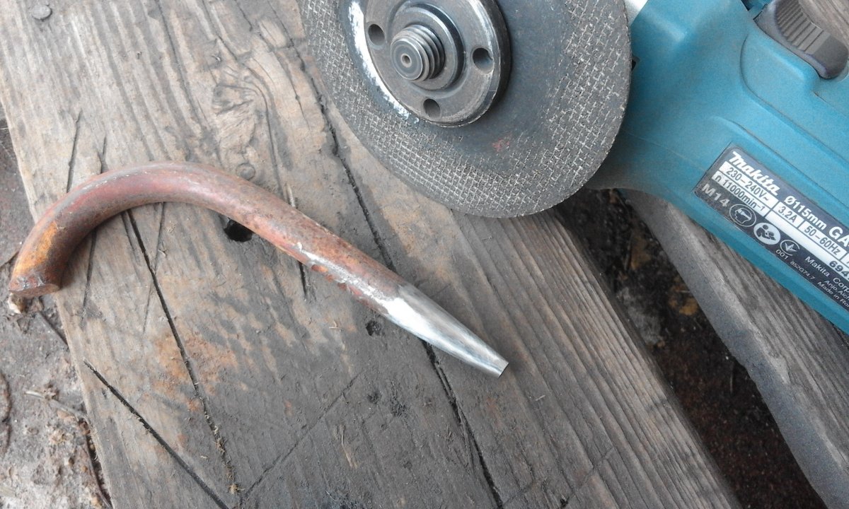

    Кламера для окантовки дашка. Підготовка до роботи.
    Вибрав підходящий кругляк та обточив один кінець півкругом. Пластина знайшлася в металоломі з минулої роботи над пікелем.
  11. 663
    663 ✠ Moderator
    17
    7.598
    Україна.

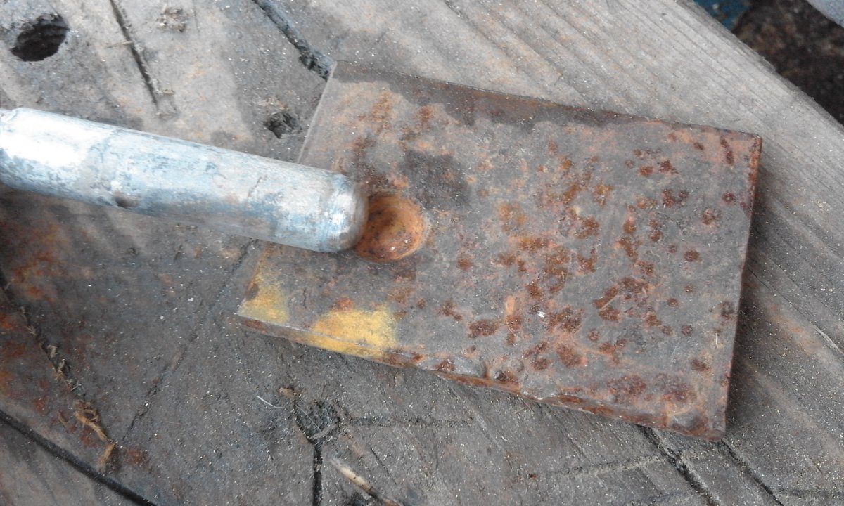

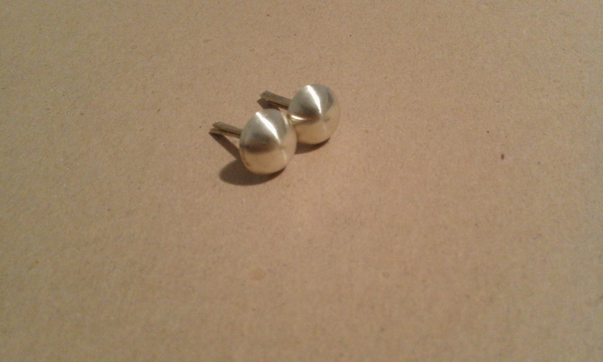

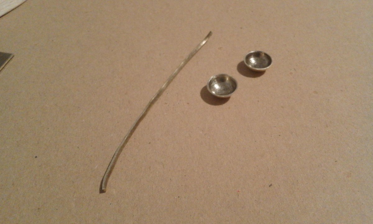

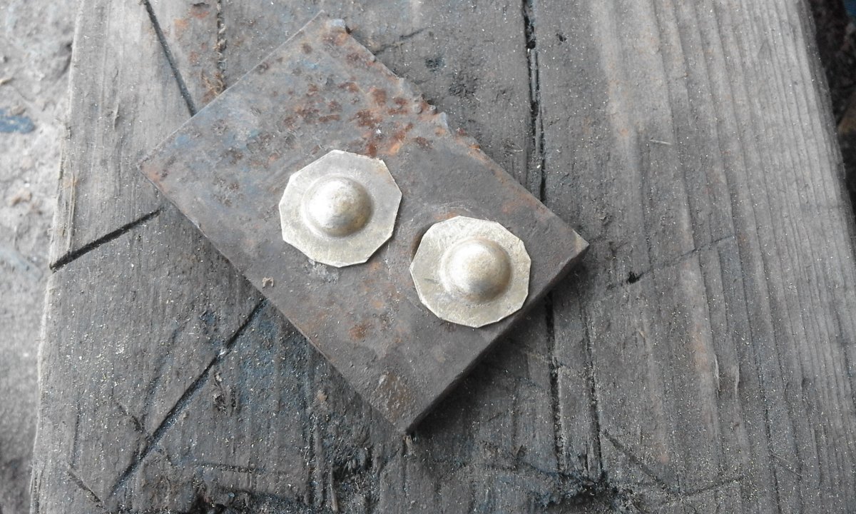

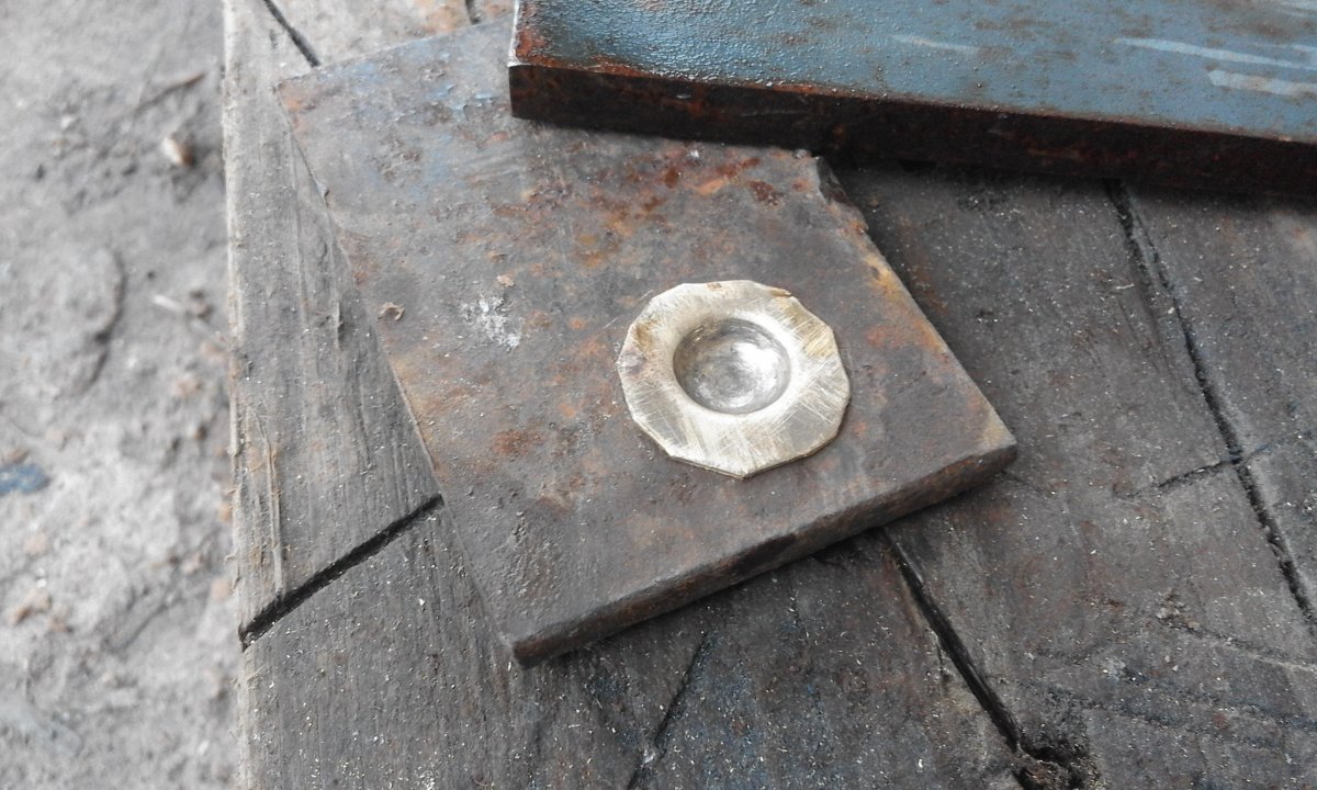

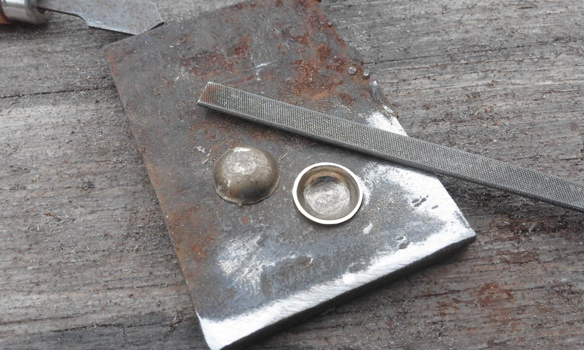

    Положив заготовку з латуні на оправу та хрясь молотком. Форма шапок готова. При роботі краї іноді згортаються в гармошку. В такому випадку ложу зверху пластинку та по ній молотком хрясь, все рівно та красиво (останні два фото).

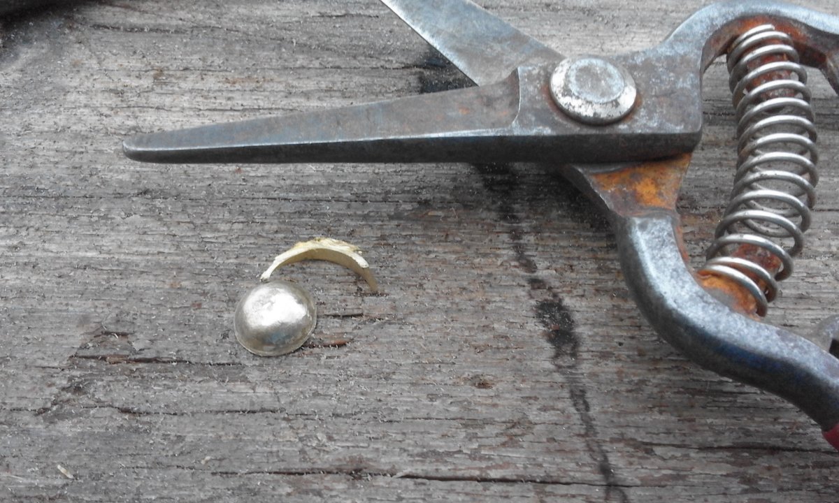

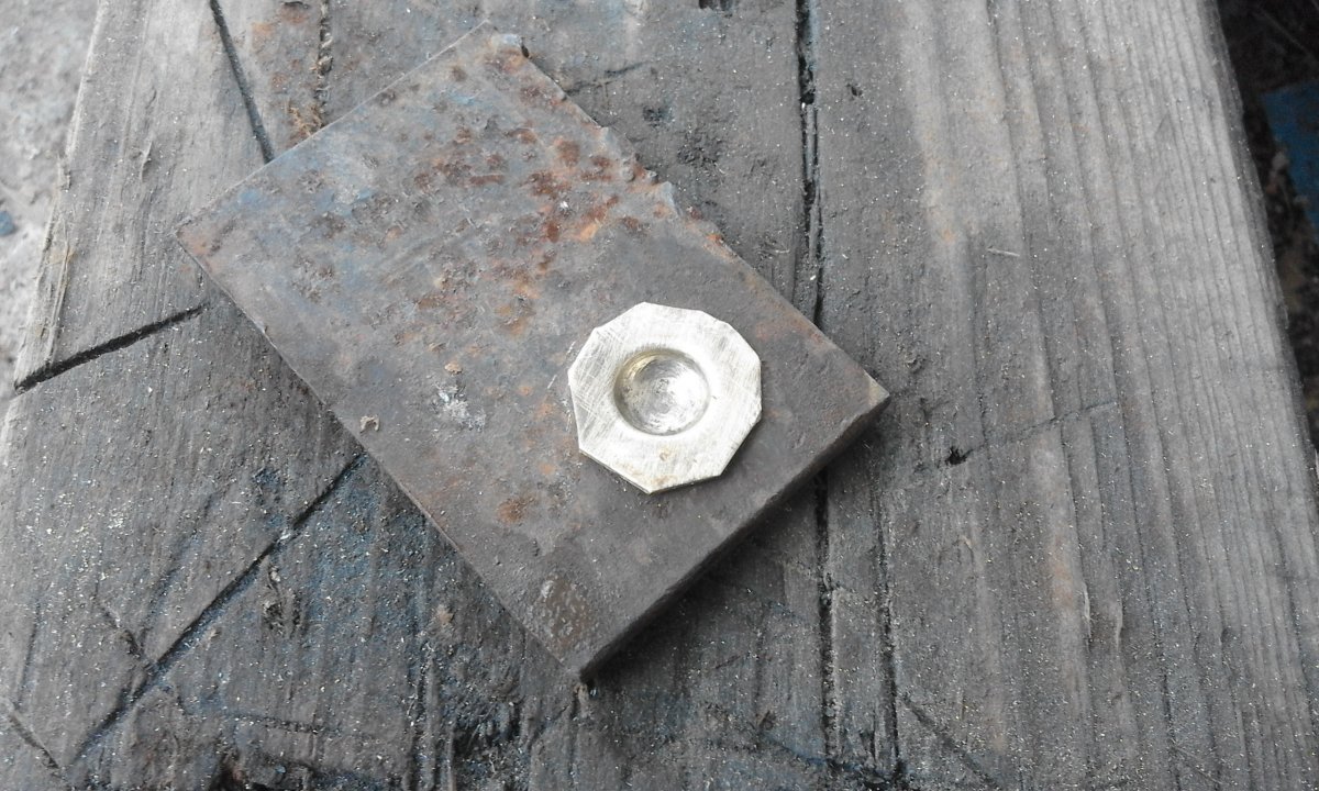

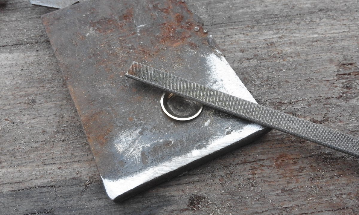

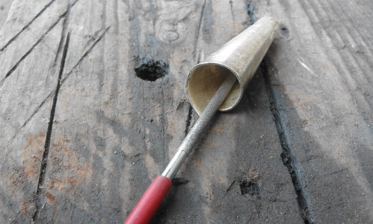

    Обрізав ножницями по металі лишні хвости, положив заготовку в форму та надфілем вирівняв в ноль.

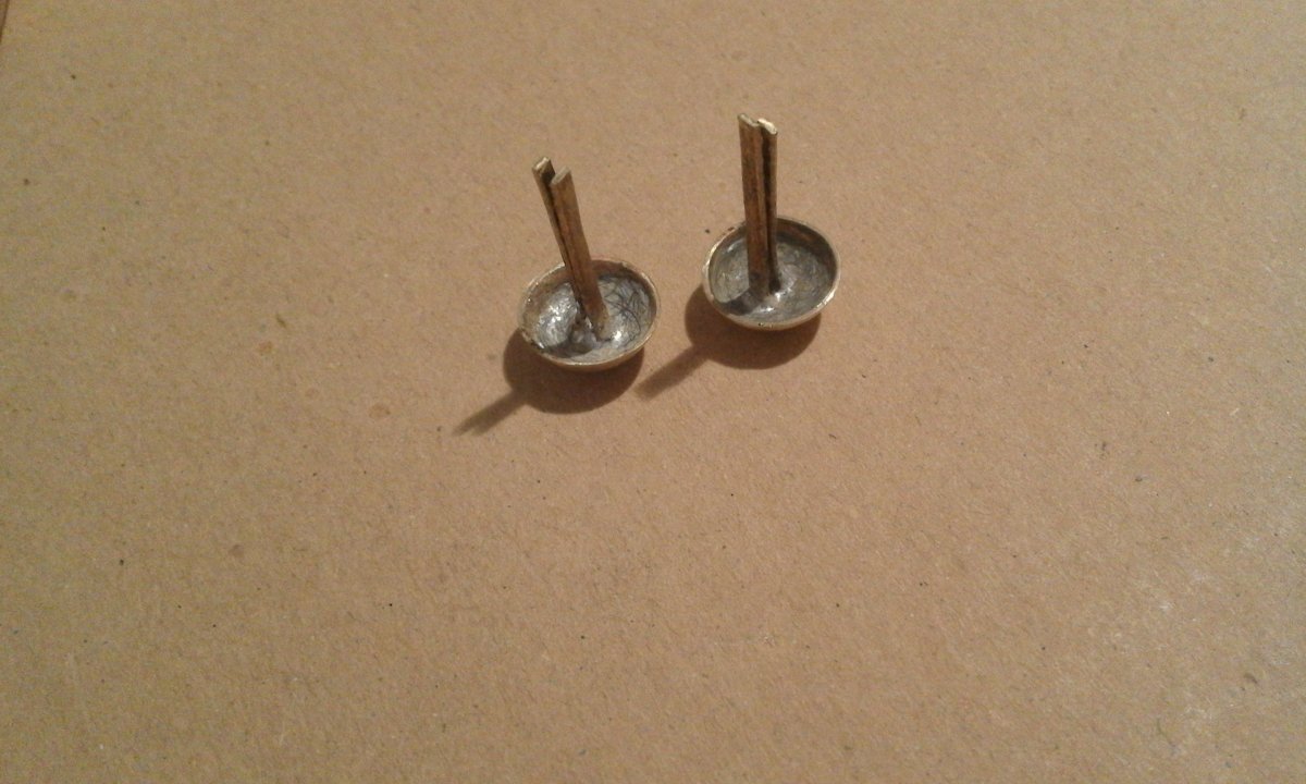

    З латуної пластинки вирізав вусики, зачистив та припаяв до шапочок. (паяльщик я ще той, три рази перепаював, пока не залив але зробив гідно).

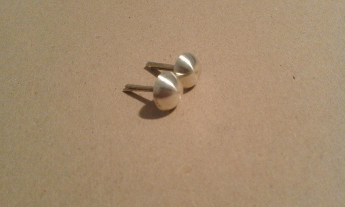

    За вусики затис клямера в парон дрелі та прошліфував добряче мілкою наждачкою. Клямера готові.

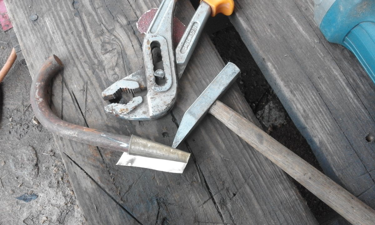

    Вирішив зробити ще тримачку для хвоста. З кругляка болгаркою зробив оправку. Робив не стараючись, річ одноразова.
  16. 663
    663 ✠ Moderator
    17
    7.598
    Україна.
    З однієї сторони шліфанув звготовку та з допомогою ключа та молоточка обгорнув навколо оправки. Зрізав лишнє.

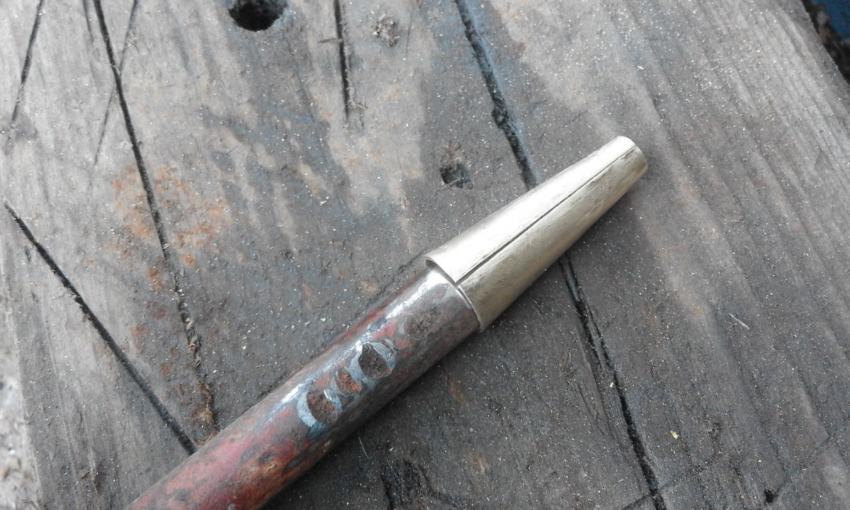

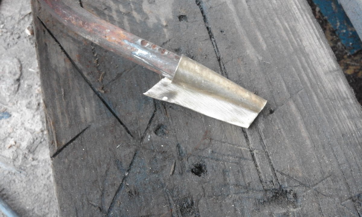

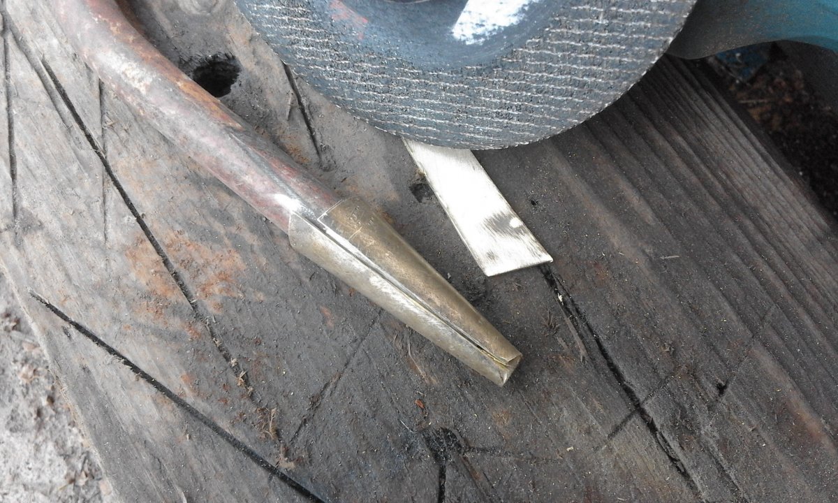

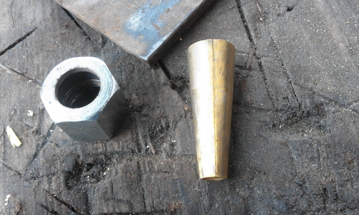

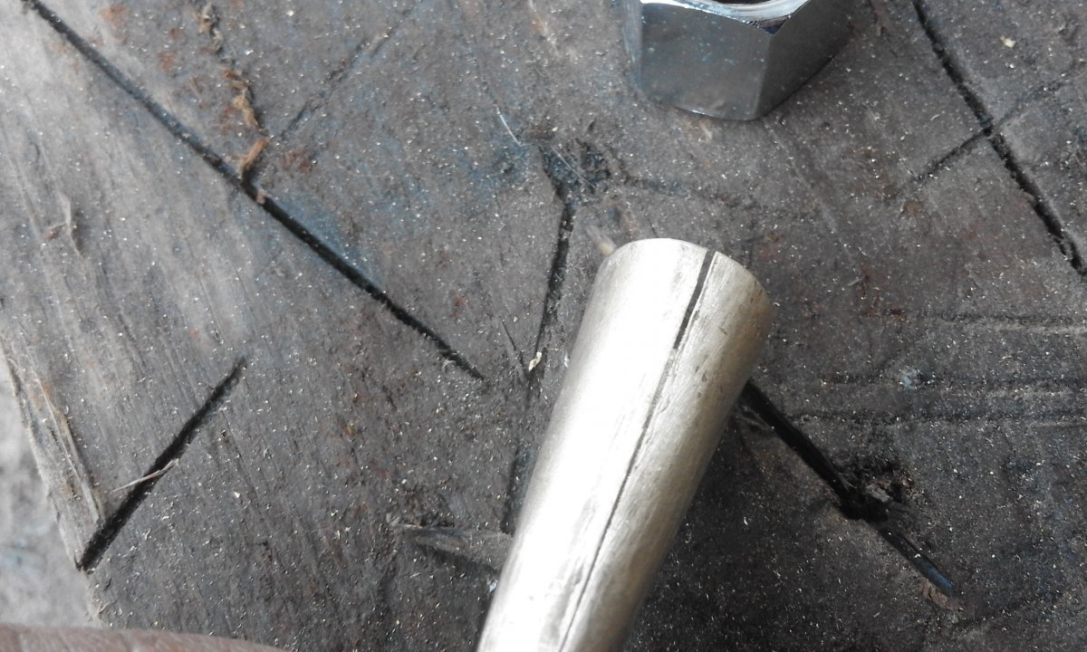

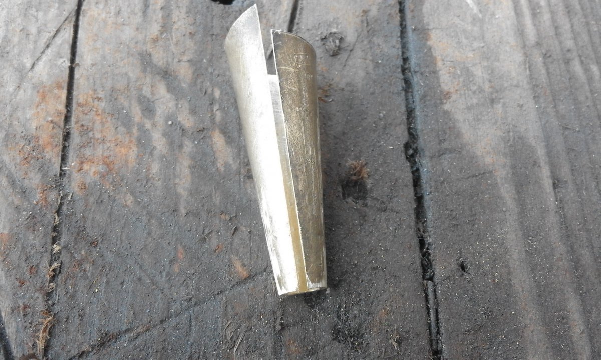

    Для того щоб шов зійшовся. Пройшовся болгаркою по стику, зрізаючи з двох граней метал. Шов получився рівний, зняв надфілем завусини та молоточком на оправці склипав трубку до купи.
    Bogdanternopol, RIHARD 77, Oleg Nevidomy та 3 іншим подобається це.
  18. 663
    663 ✠ Moderator
    17
    7.598
    Україна.

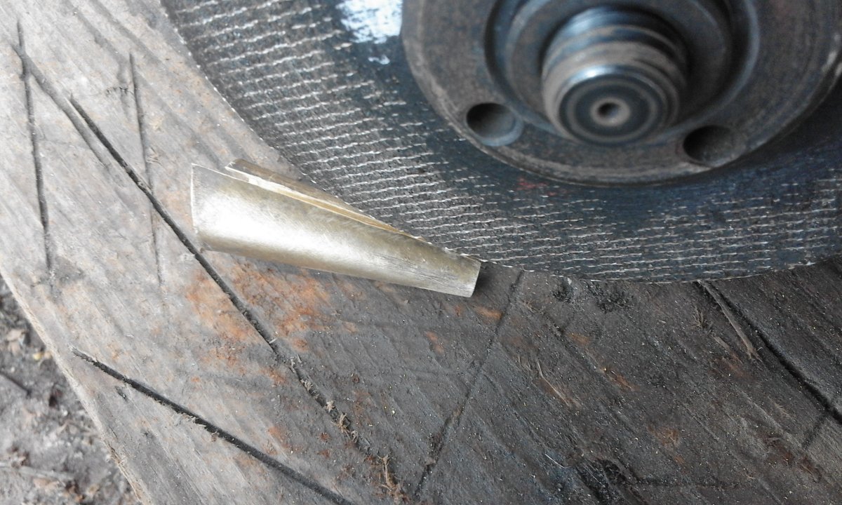

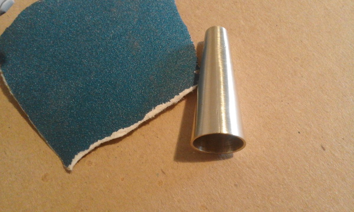

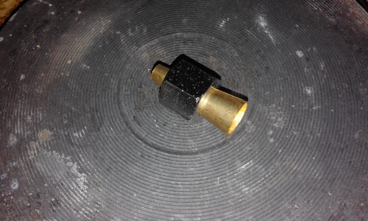

    Обрізав трубку з торців, чуть порівняв щоб був по кромках хороший круг. Але в ході цих дій шов розійшовся та поправити його годі. Одів на трубку гайку, стиснувши до купи та поставив на єлектроплиту. Тим самим скинувши напругу металу. Після нагріву остудив та скинув гайку. Шов ідеальний. На останнім фото забігаючи у перед шов після шліфовки.

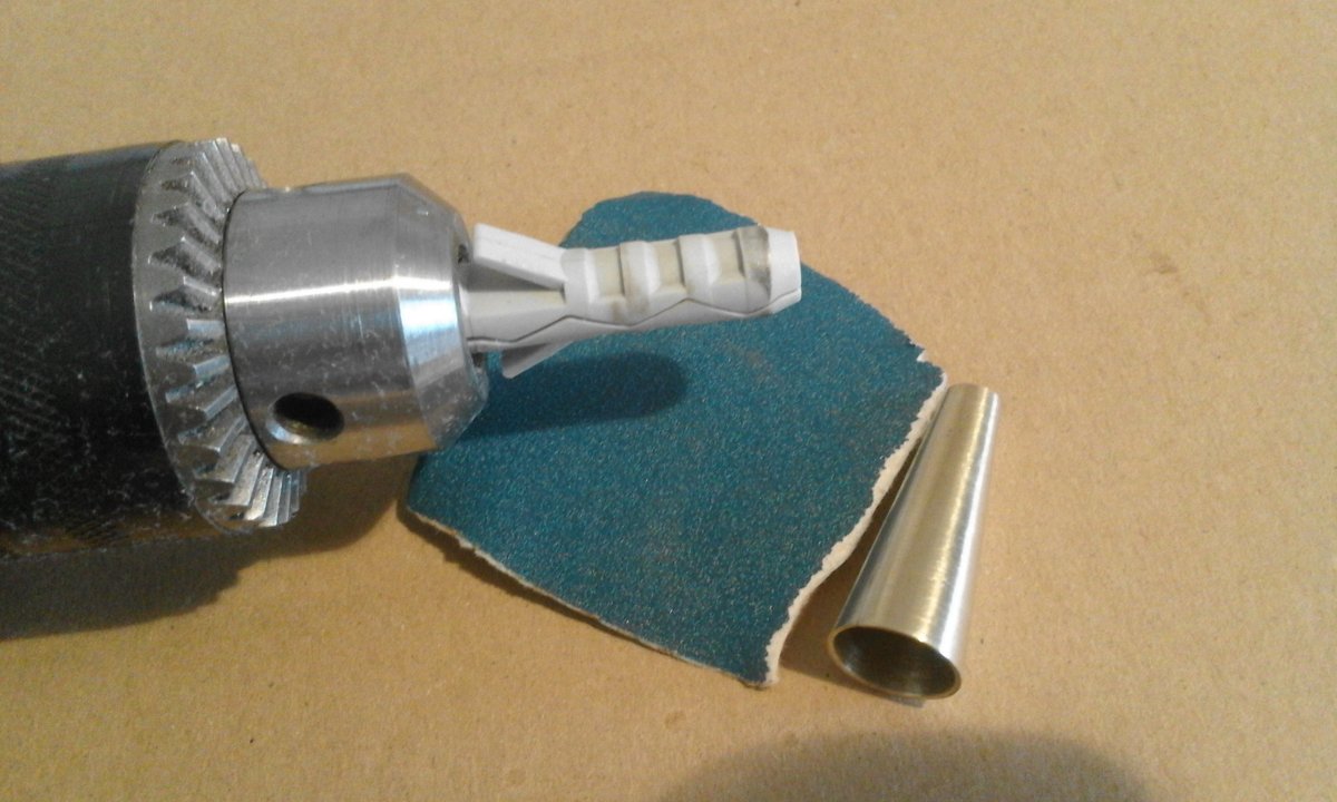

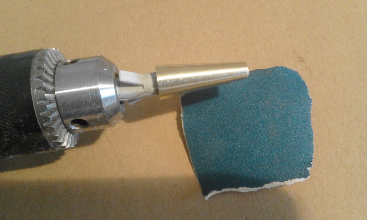

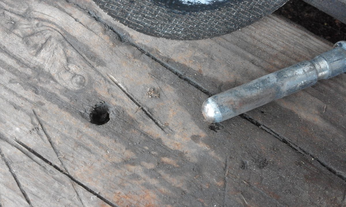

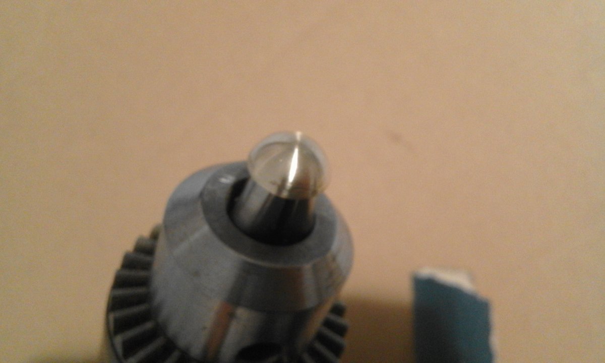

    Затис пластмасовий дюбель у дрель, одів на нього заготовку та шліфанув. Буксувало но шліфувало, більшого і не треба.

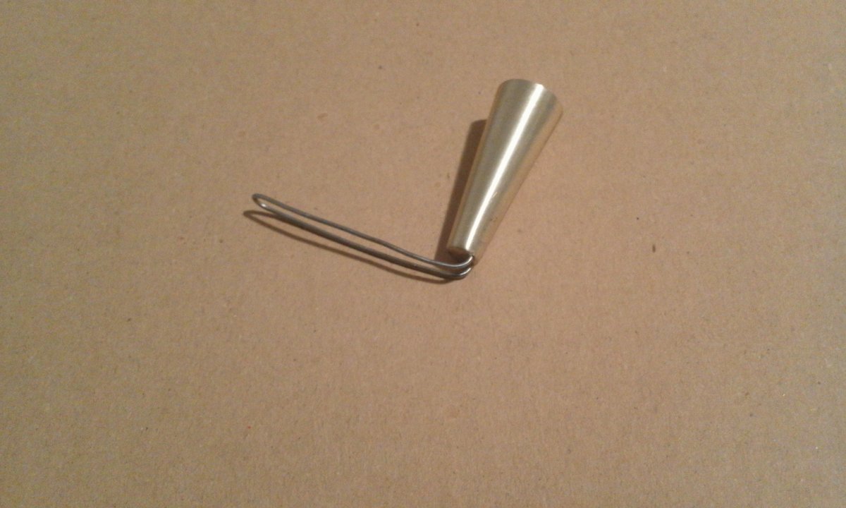

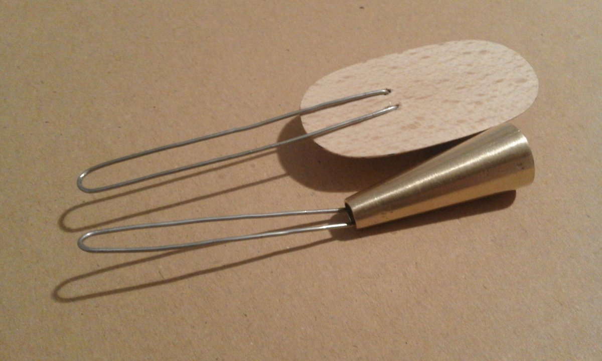

    З пружини виготовив кріплення. Оскільки як кріпилося не знаю, в такому випадку рішив припаяти, мало яка там артель була.
    Bogdanternopol, RIHARD 77, Tamerlan25 та 3 іншим подобається це.
  21. 663
    663 ✠ Moderator
    17
    7.598
    Україна.

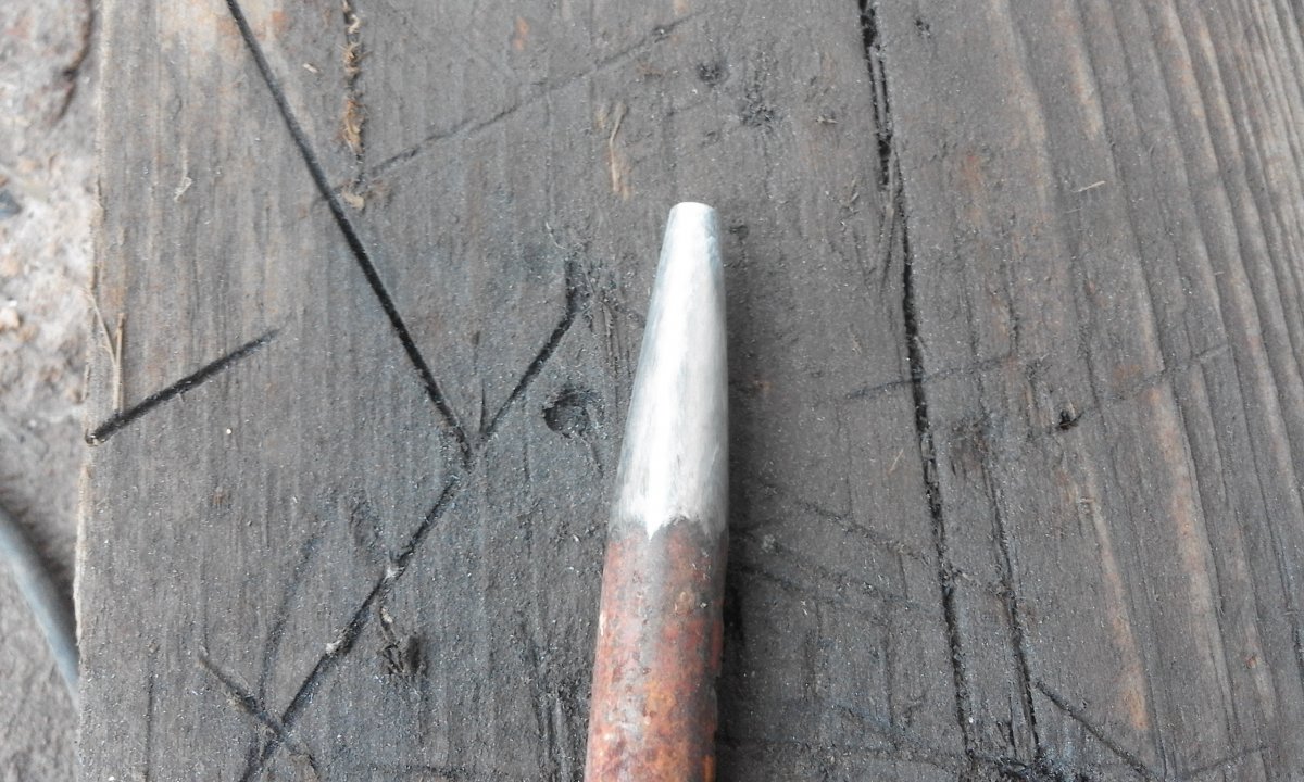

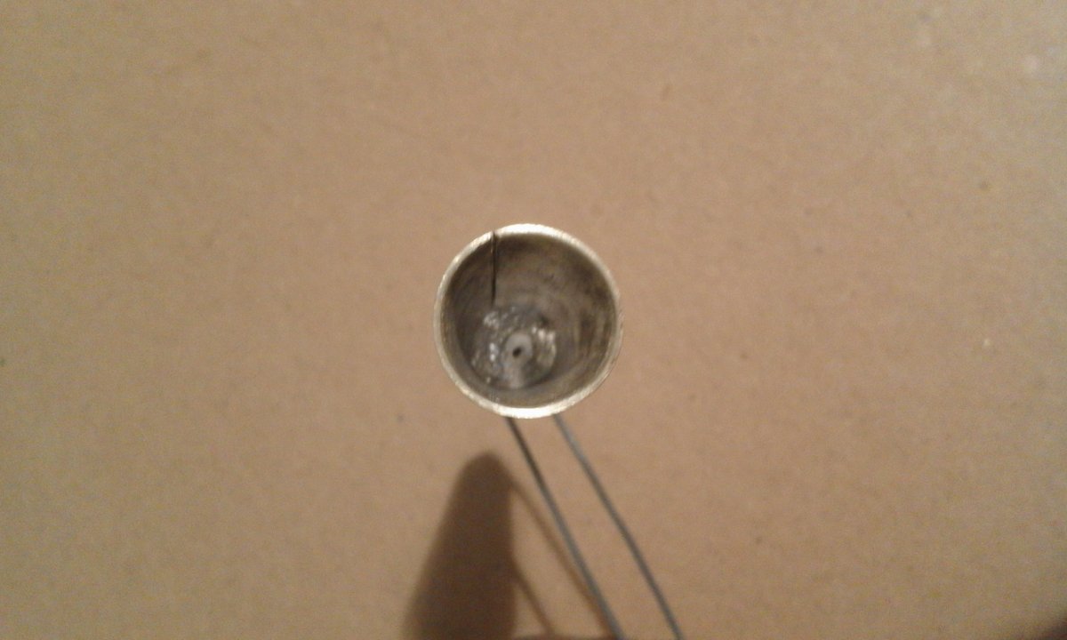

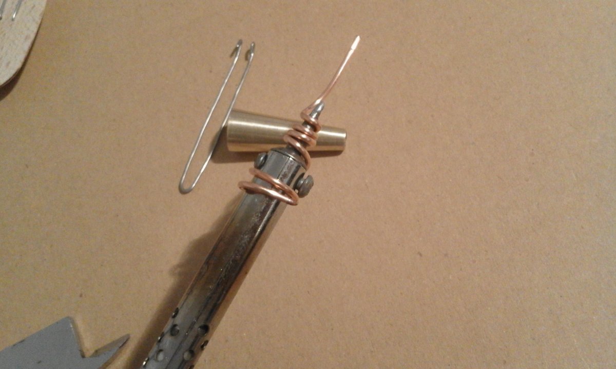

    Оскільки я паяльщик ще той, рішив залити кріплення в трубці.
    Зачистив добряче наждачкою,намотав дріт на паяльник щоб добре пролудити в середині трубки. Пролудив місця спайки. Виготовив кришичку на дно трубки, туго вставив. Нагрів трошки трубку та залив припою, тримає на всі 100. Зігнув кріплення. Буду рахувати що це робота якогось не відомого артелю за номером 663.

    Кріплення для хвоста готове.
    Пружину поки що не вирівнював до рівна, оскільки по переду підгонка. На цьому та і усе поки що. Шукаю тепер коня потрібної масті.

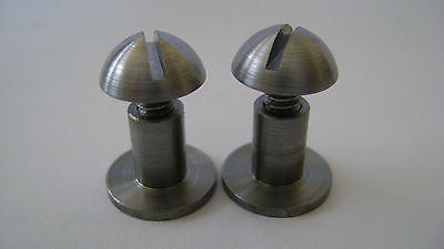

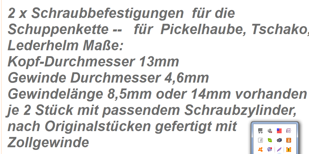

    По болтам крепления чуть нарыл токо размеры на немецком:oops:

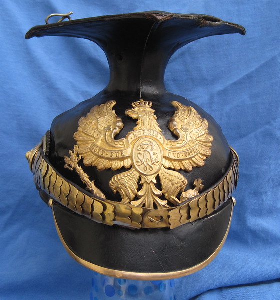

    Саня,случайно сегодня наткнулся на такую чапку составную с другим орлом,так что думаю орёл для такого плана чапок можно любой уставной:)
    Bogdanternopol та ALEKS81 подобається це.

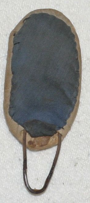

    Та неправельно меня понял-орел на кожаной маленький просто она поверху "лоскутами" покрыта,а основа табуреток таких чапок-пресс картон ну или что-то похожее IMG_5901-L.jpg s640x480.jpg
