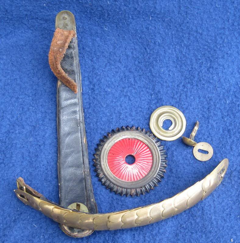

    Как это не была чешуя латунной?:eek: У меня остатки оригинальной были именно латунные и на фото оригинальных видно, что она латунная.

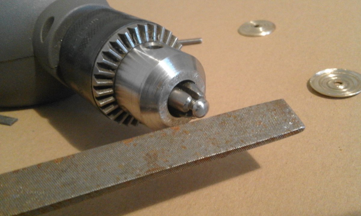

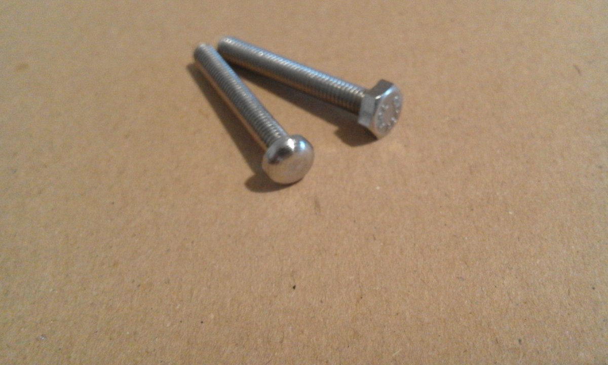

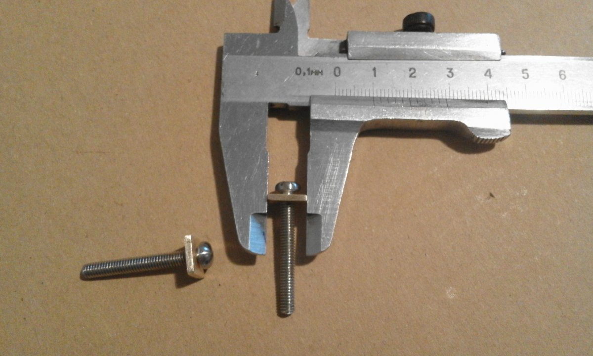

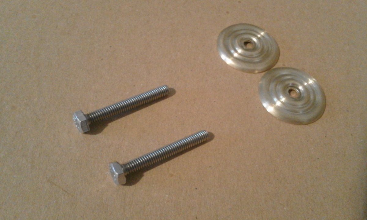

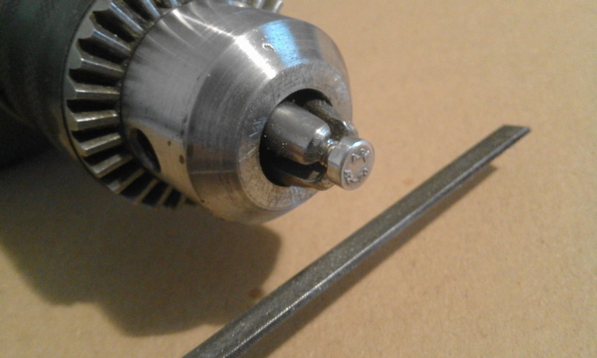

    Болти для кріплення. Вибрав нержавійку, з круглою шляпкою не було , от же взяв що було. Буду точити.
    Bogdanternopol, ALEKS81, Artyr та 2 іншим подобається це.
  10. 663
    663 ✠ Moderator
    17
    7.598
    Україна.

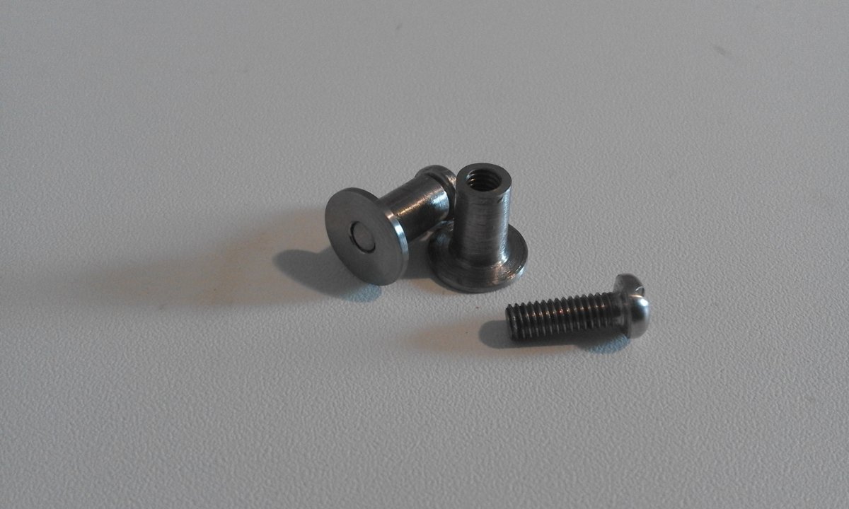

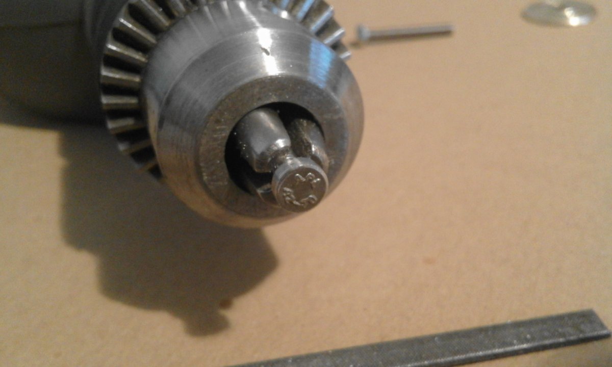

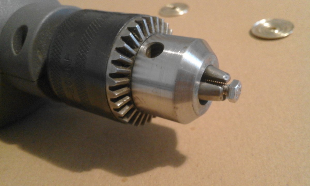

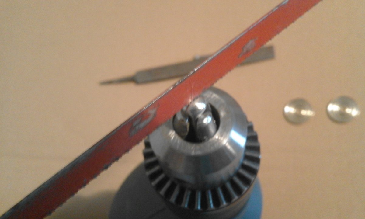

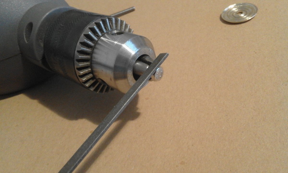

    Затиснув болт у патрон дрелі та надфілем зняв гострі кути. Запас металу малий та переробляти не охота.
  11. 663
    663 ✠ Moderator
    17
    7.598
    Україна.

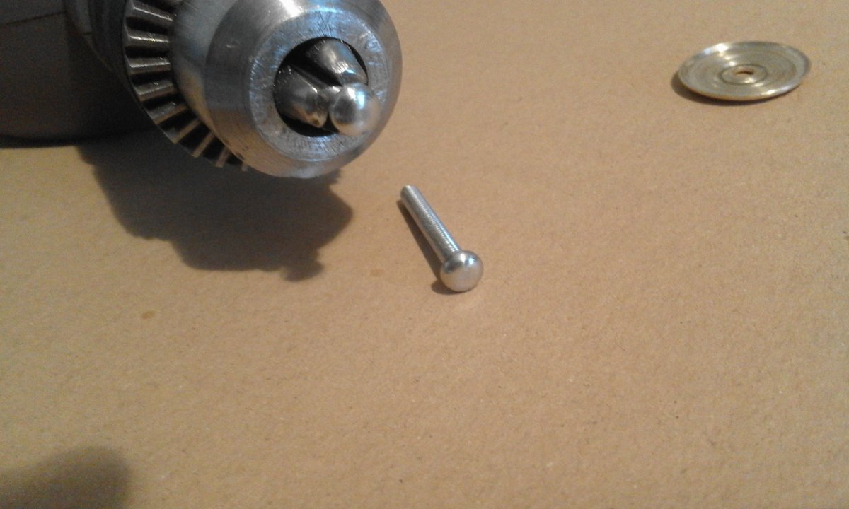

    На великих оборотах дрелі не сильно прижимаючи напильник, проточив шляпки в форму.
  12. 663
    663 ✠ Moderator
    17
    7.598
    Україна.

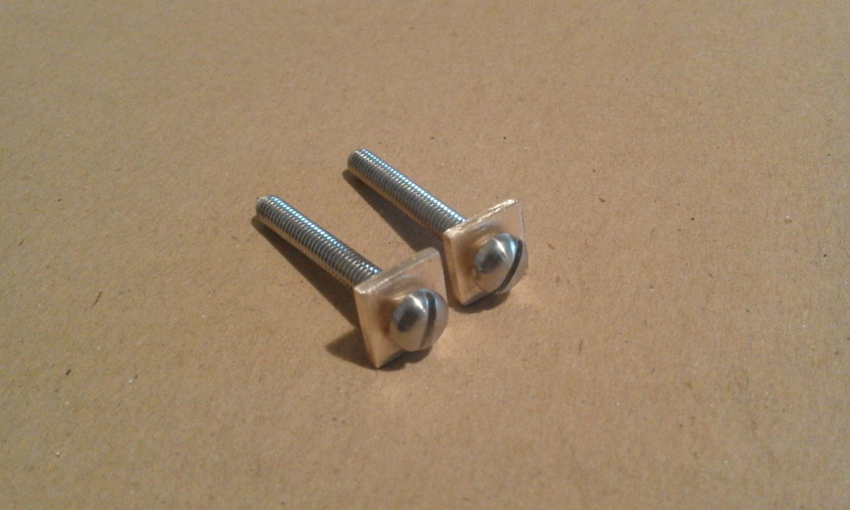

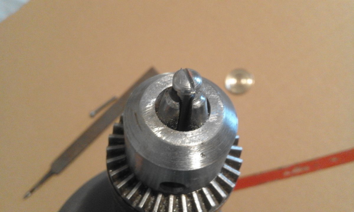

    Нарізав шліц.
  13. 663
    663 ✠ Moderator
    17
    7.598
    Україна.

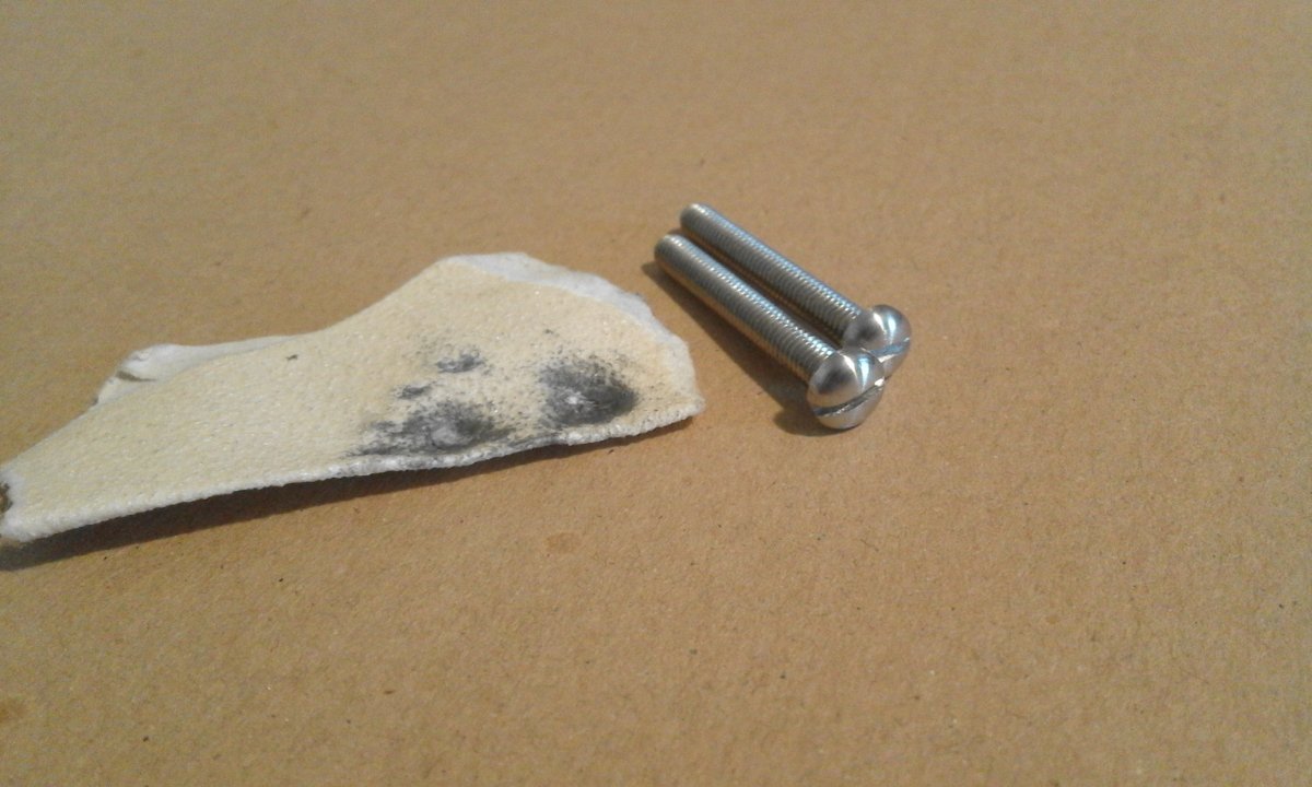

    Прошліфував наждачкою. Болти готові.

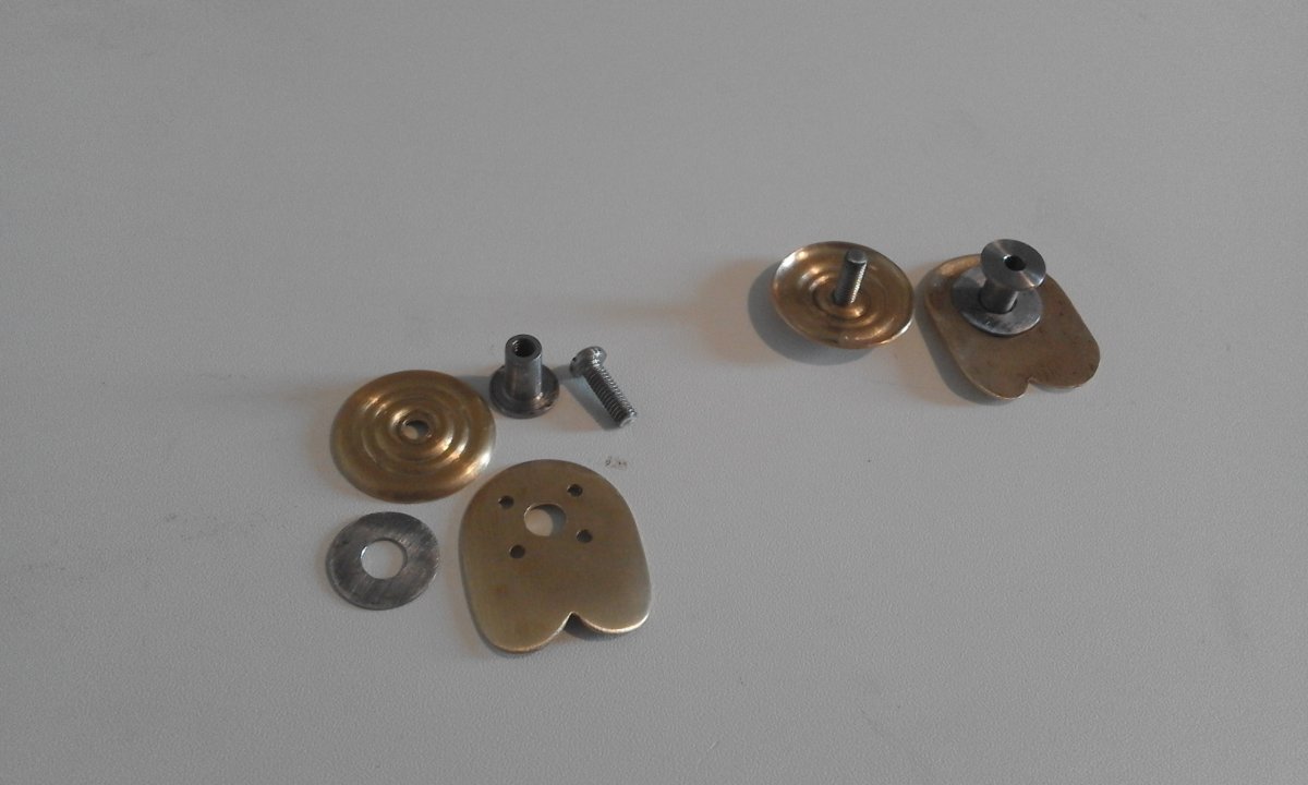

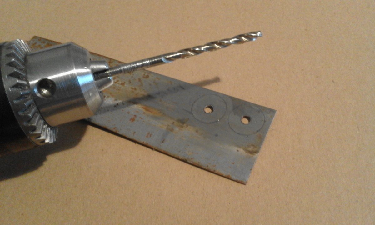

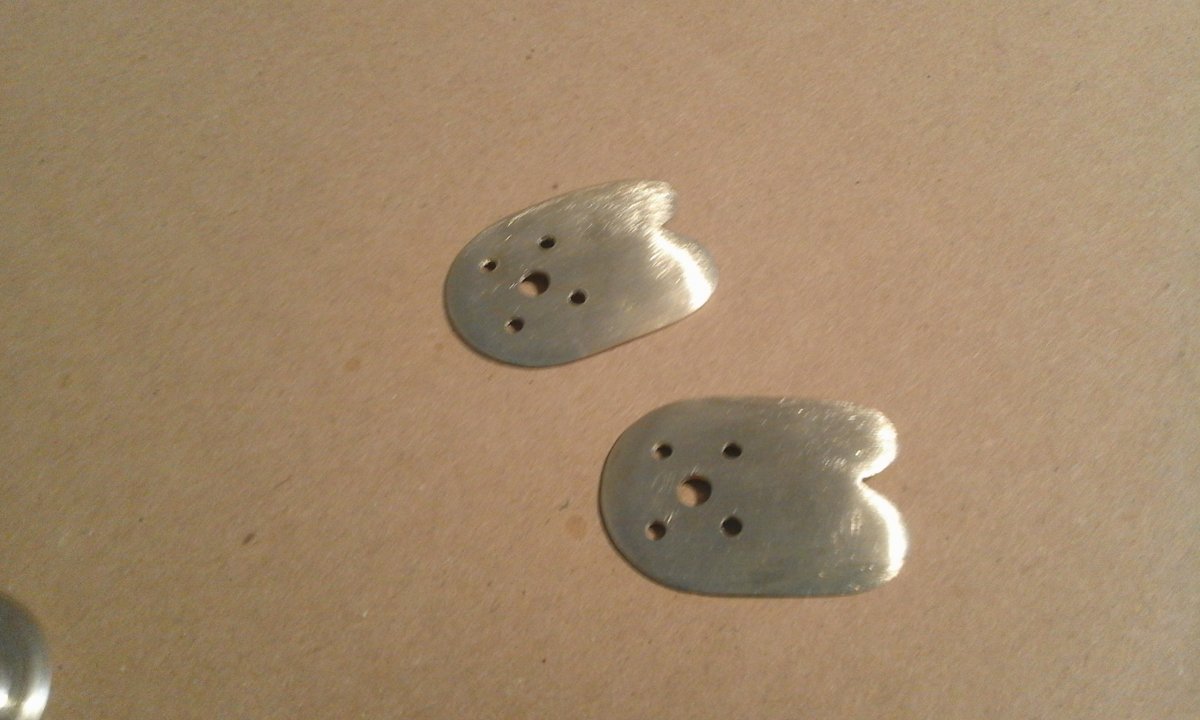

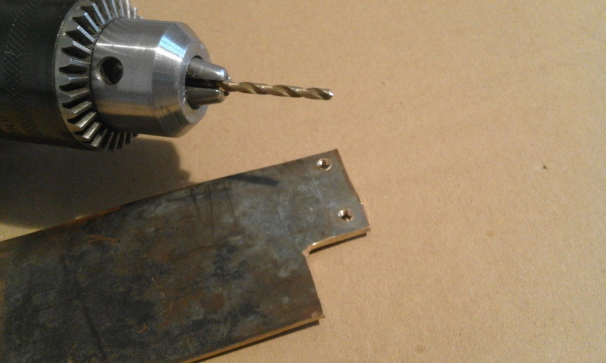

    Просверлів у корінній чишуйці отвори та зробив примірку. Тарілки вигну вже після того як поставлю всі чишуйки на шкіру.

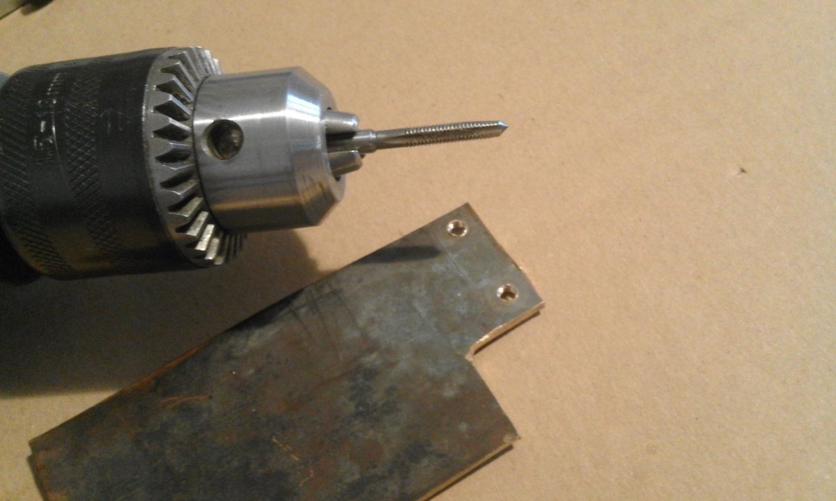

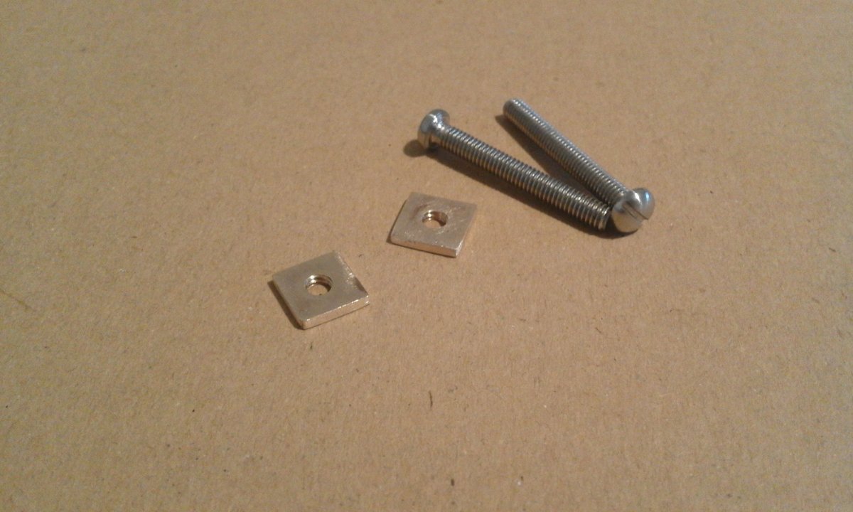

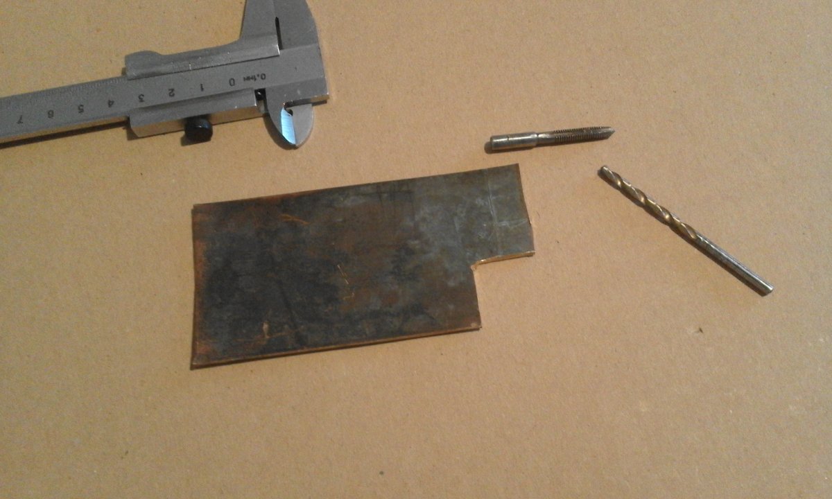

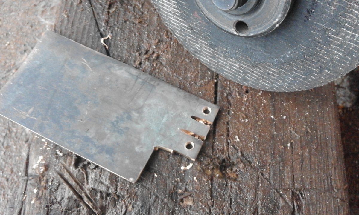

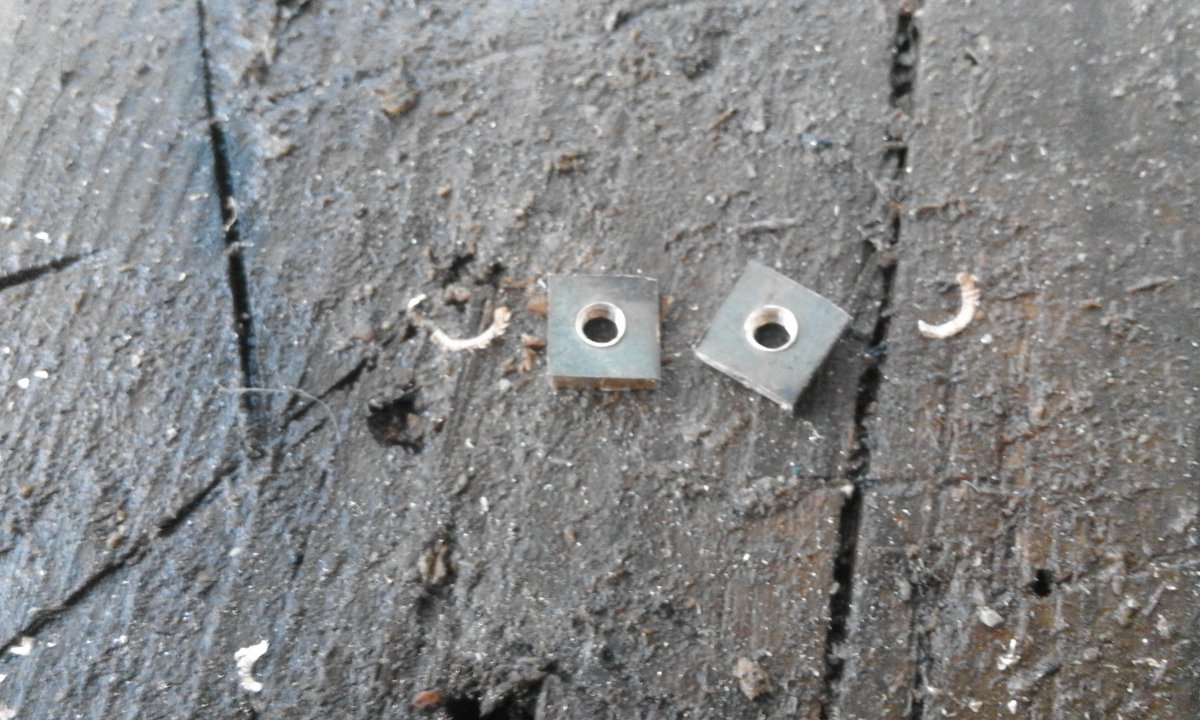

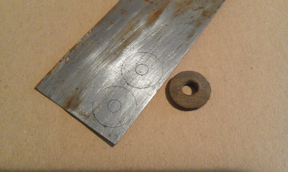

    Гайки робив квадратні. Робив з латуні. Розмітив, просверлів, нарізав різьбу.
    Bogdanternopol, БЛК, ALEKS81 та ще 1-му подобається це.
  16. 663
    663 ✠ Moderator
    17
    7.598
    Україна.

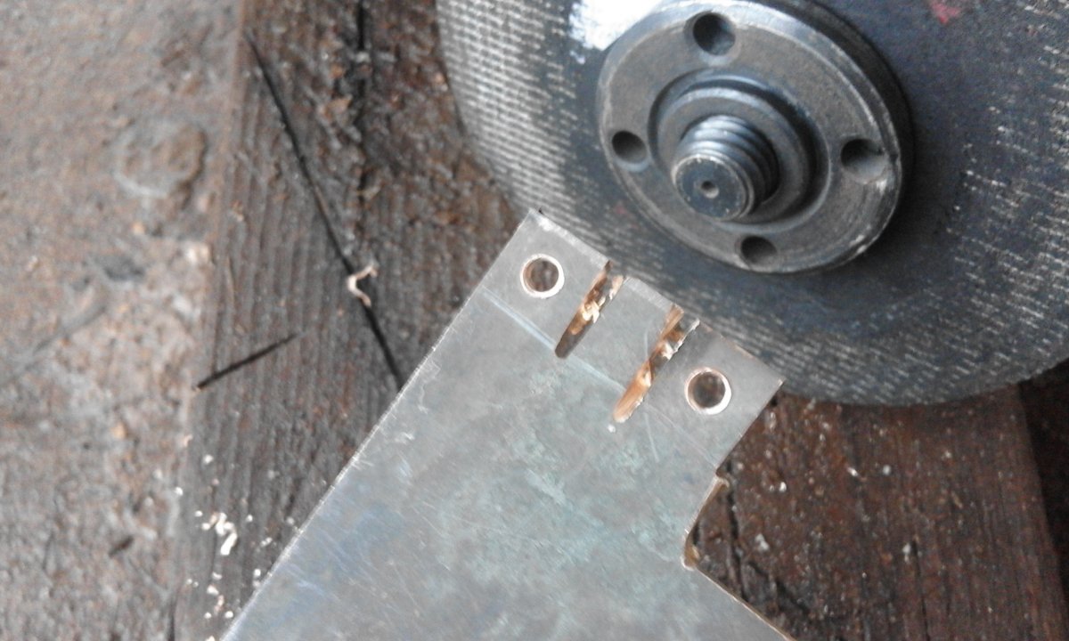

    Гайки по формі вирізаю на остатку, так зручніше працювати з заготовкою.
    Bogdanternopol, БЛК, ALEKS81 та 2 іншим подобається це.

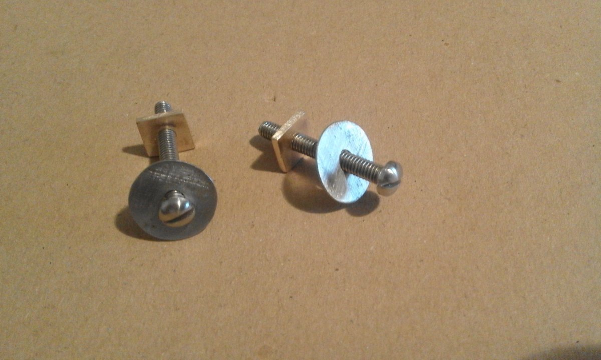

  17. 663
    663 ✠ Moderator
    17
    7.598
    Україна.
    Поправив гайки місцями надфілем та шліфанув. Зробив по 1см.
    Bogdanternopol, RIHARD 77, БЛК та 2 іншим подобається це.
  18. 663
    663 ✠ Moderator
    17
    7.598
    Україна.

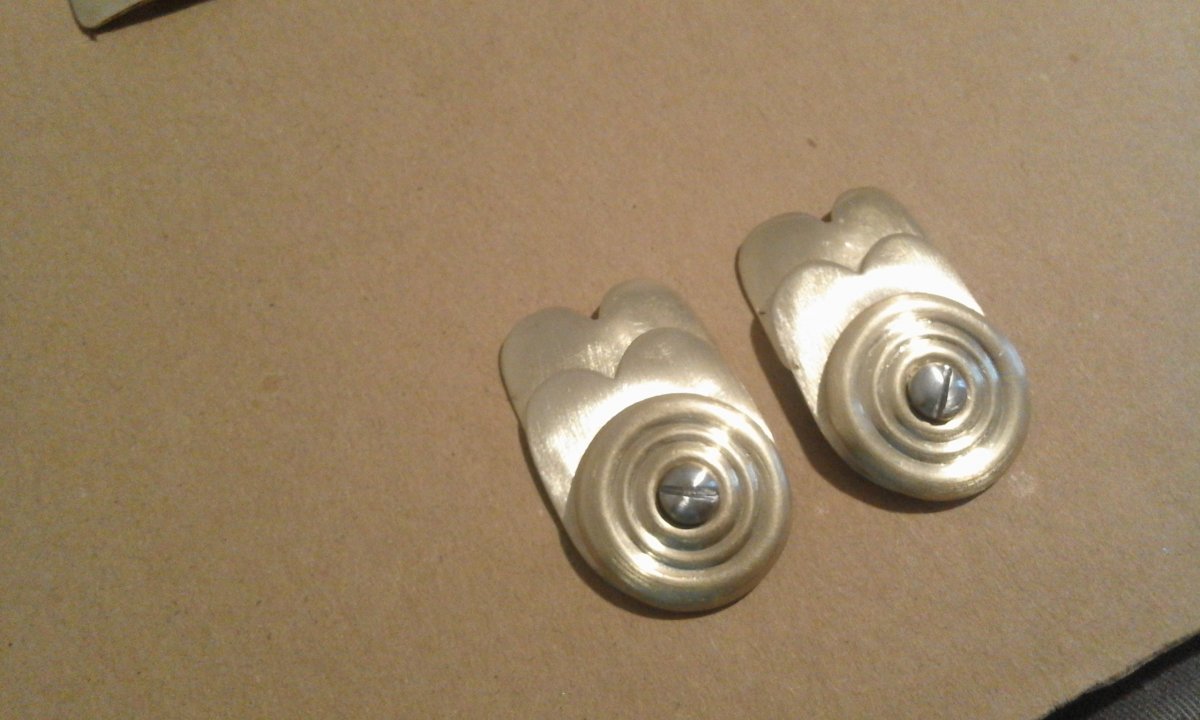

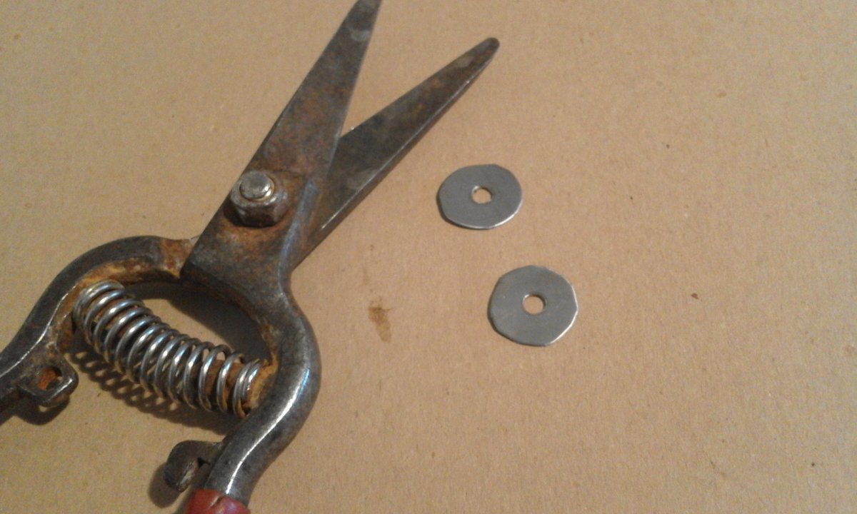

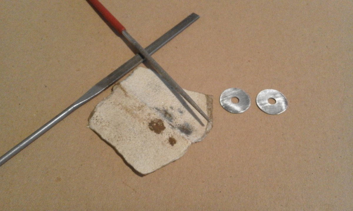

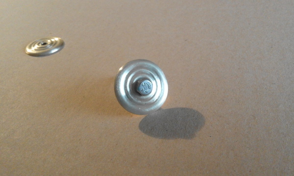

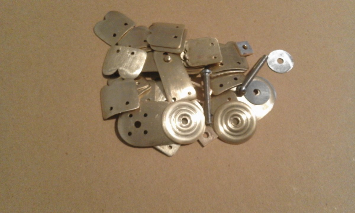

    Шайби.
    Робив з жесті. Приложив першу підходящу форму, відмалював, просверлів, вирізав ножницями та поправив надфілем. Після чого шліфанув. Кріплення готове.

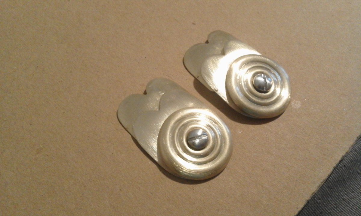

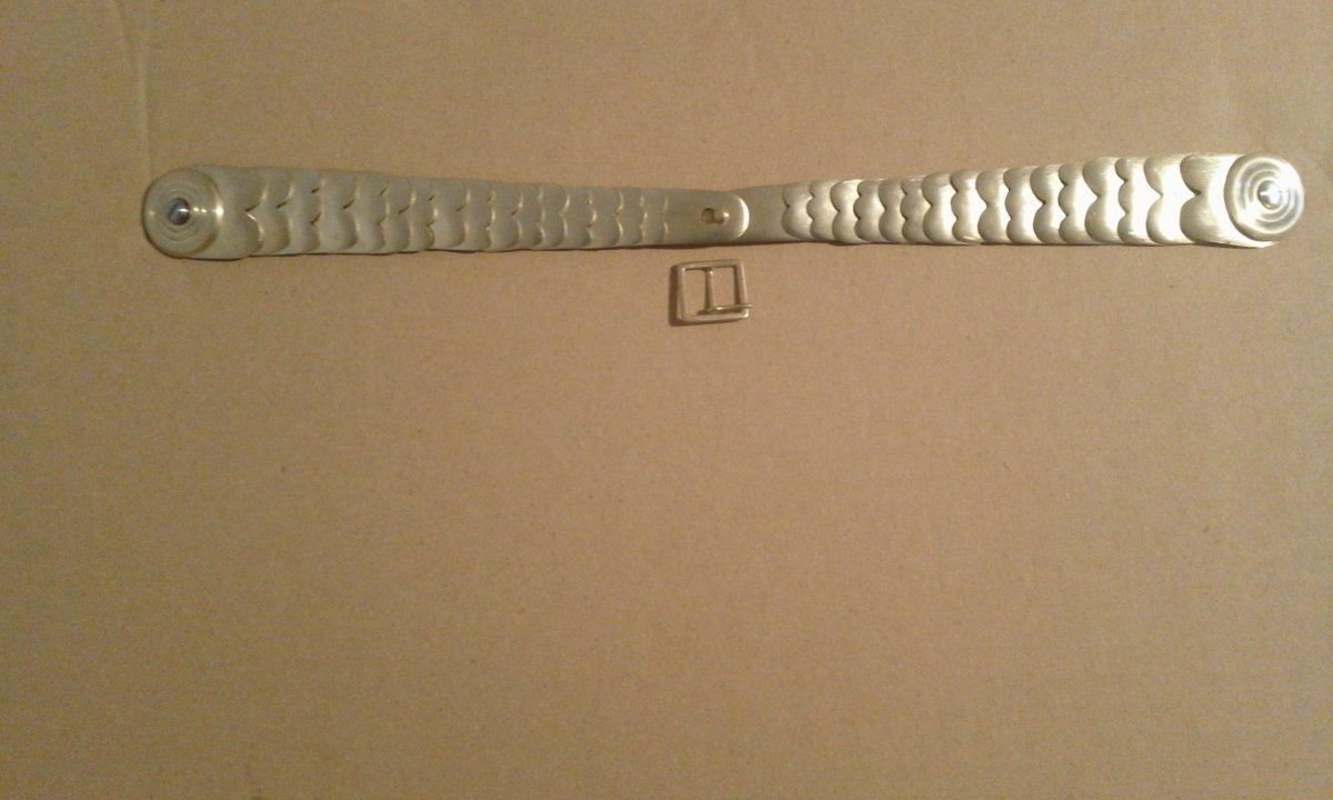

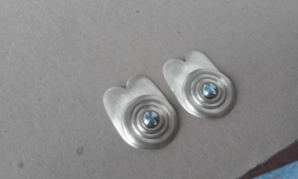

    Після того як зібрав чишуйки в форму, стало зрозуміло що корінні чишуйки задовгі. Вкоротив їх.
    Дальше справа за поліровкою та за фінішною зборкою. На цьому пока і пауза.
    Bogdanternopol, RIHARD 77, A10A та 5 іншим подобається це.

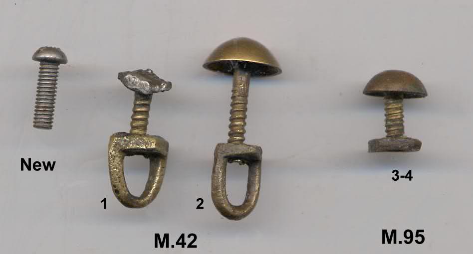

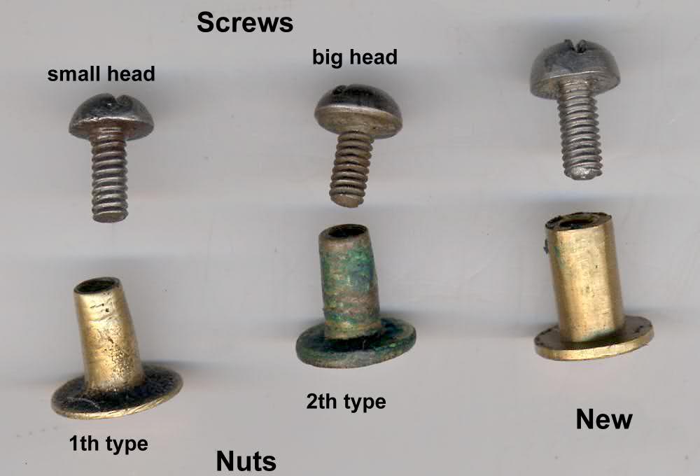

  20. ALEKS81
    ALEKS81 Oberstleutnant
    18
    32
    4.822
    Прилуки

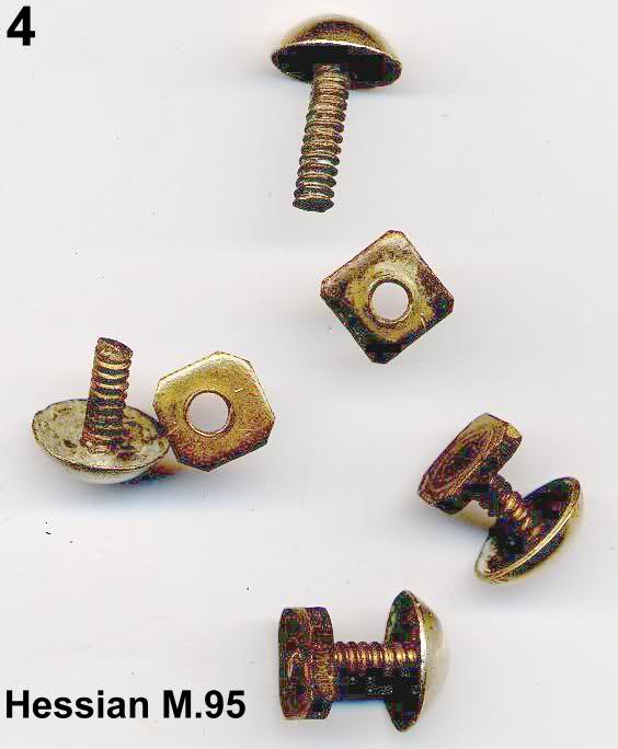

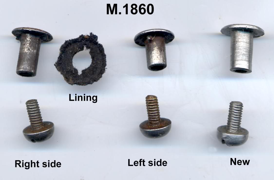

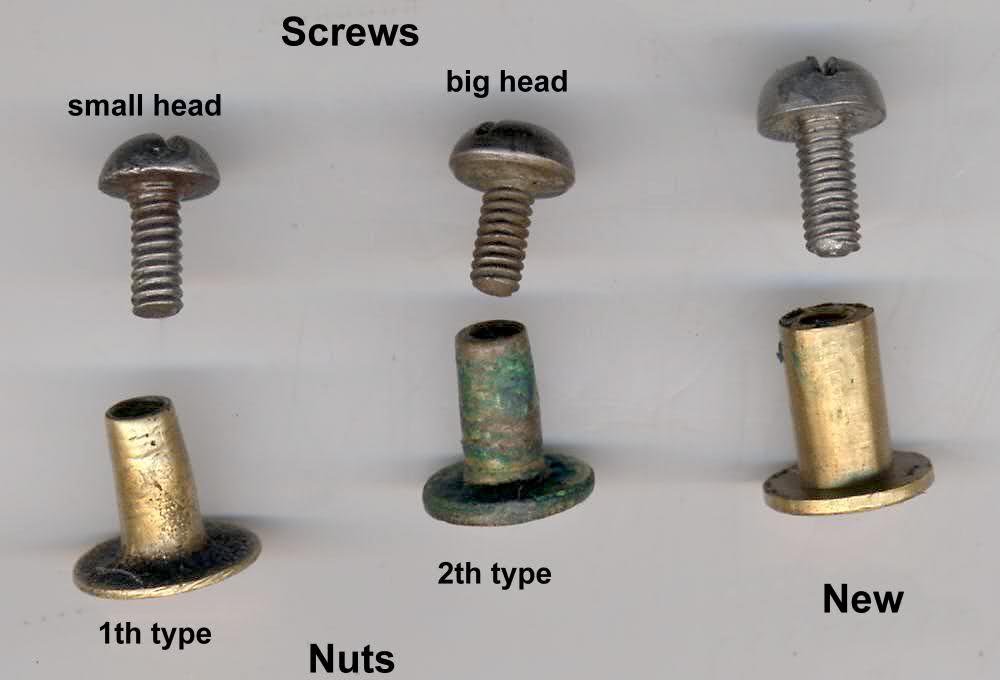

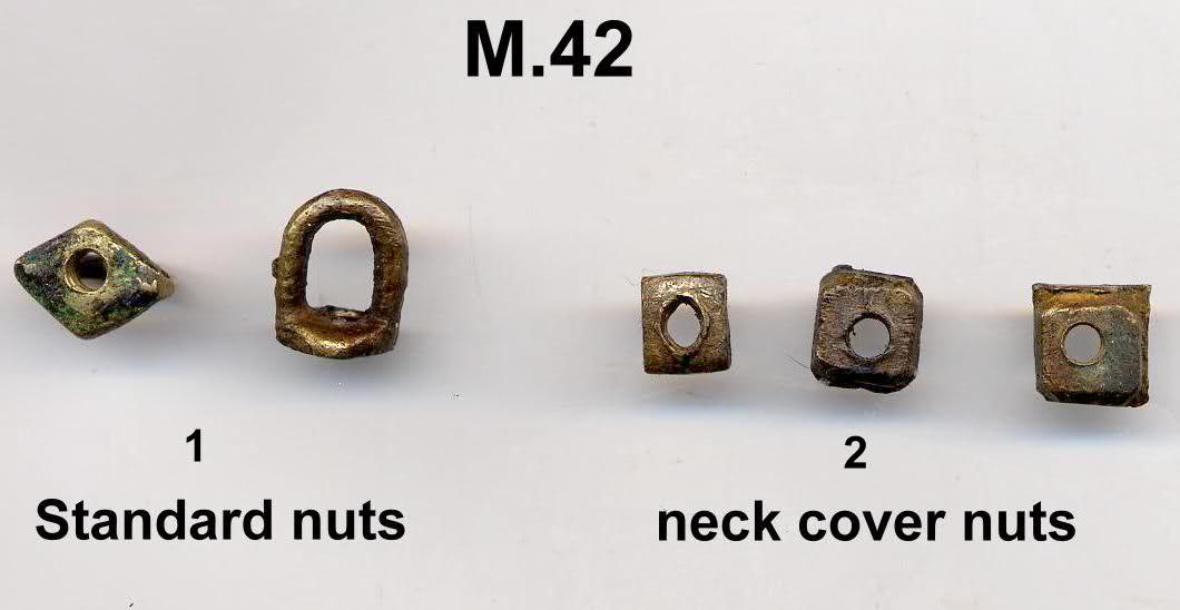

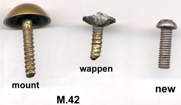

    Види болтів і гайок.

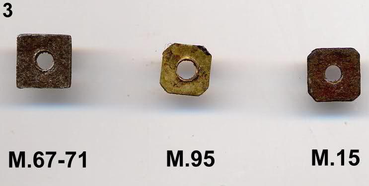

    Не може так получитися що на уланку йшли гайки саме такої форми ?.
    Bogdanternopol подобається це.
  22. ALEKS81
    18
    32
    4.822
    Прилуки
    Ще таке кріплення було, на кламер. Сорян, що пізно показав:oops:
    Bogdanternopol та 663 подобається це.
  23. ALEKS81
    18
    32
    4.822
    Прилуки
    Цього я не знаю, десь зідрав з якогось закордонного форуму.
  24. АСИРИС 1984
    АСИРИС 1984 Hauptmann Клуб взаимопомощи
    13
    15
    3.930
    Белая Церковь
    Так это поду они и есть,такого плана видел на шако-там только не было чешуи а болт шел напрямую через кожу(вариант без 91 кнопок)

    Навіть не знаю що і сказати, переробляти гайки так не хочиться.
    Все ж таки гайки переробив, з чорного металу. Підігнав решти форнітури під них. (повідомлення відредагував, та вставив фото роботи).
