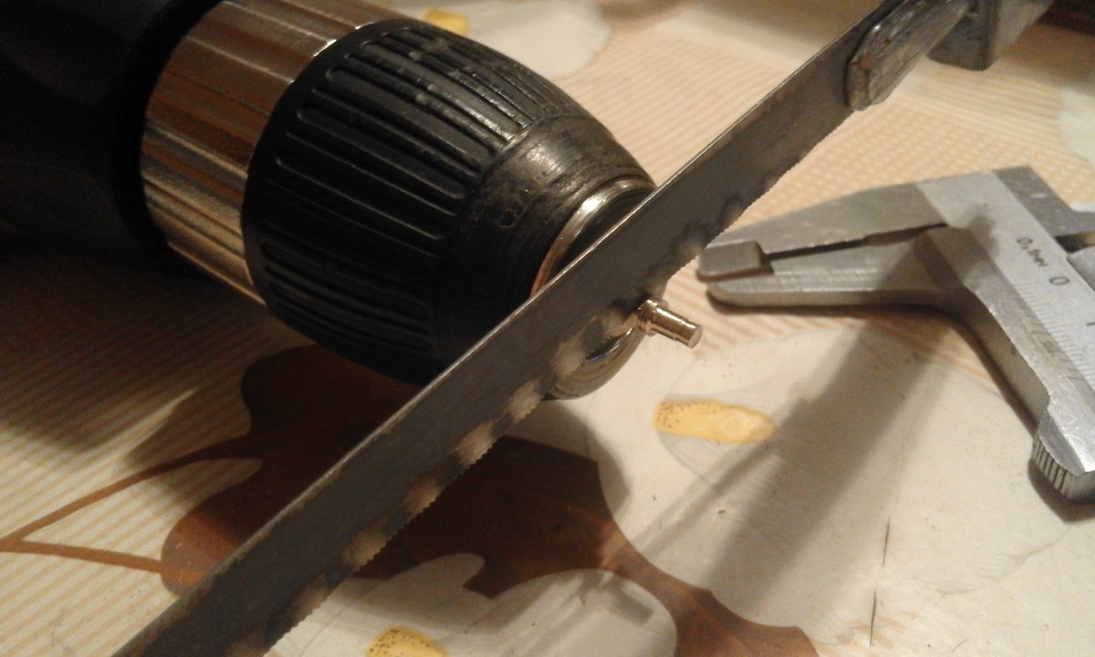

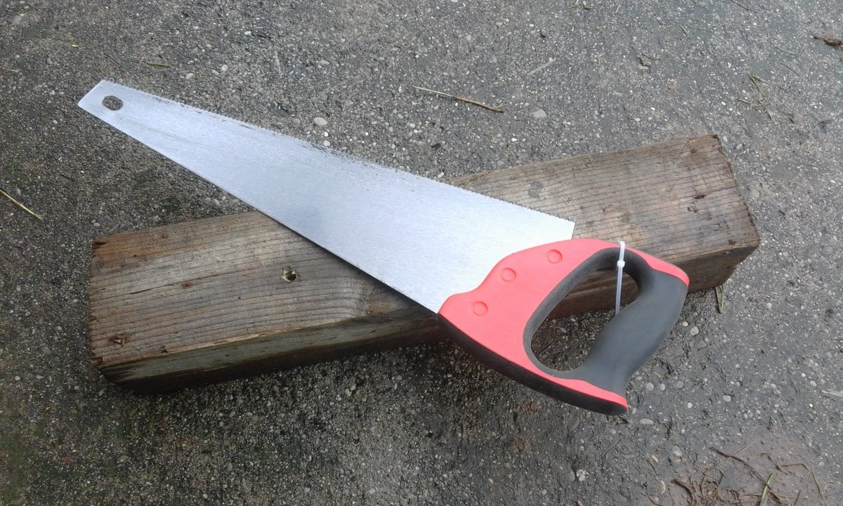

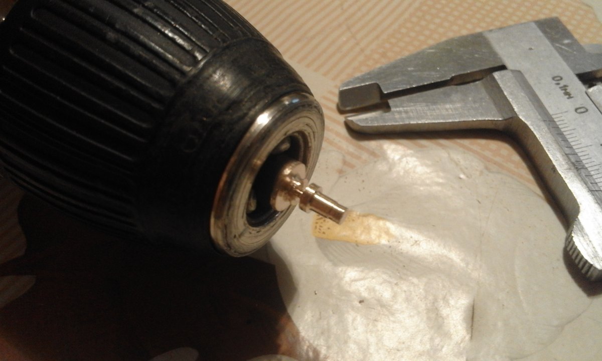

    На небольших оборотах дрели на ножовочном полотне срезал лишнюю длинну и отрезал заготовку. В таком случаи главное зацепить за острый зуб ножовки и дело идёт как надо.
    Bogdanternopol, RIHARD 77, knyz und 3 anderen gefällt das.

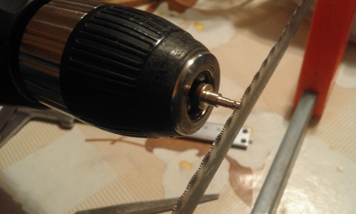

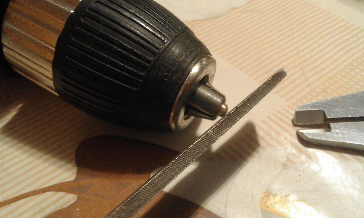

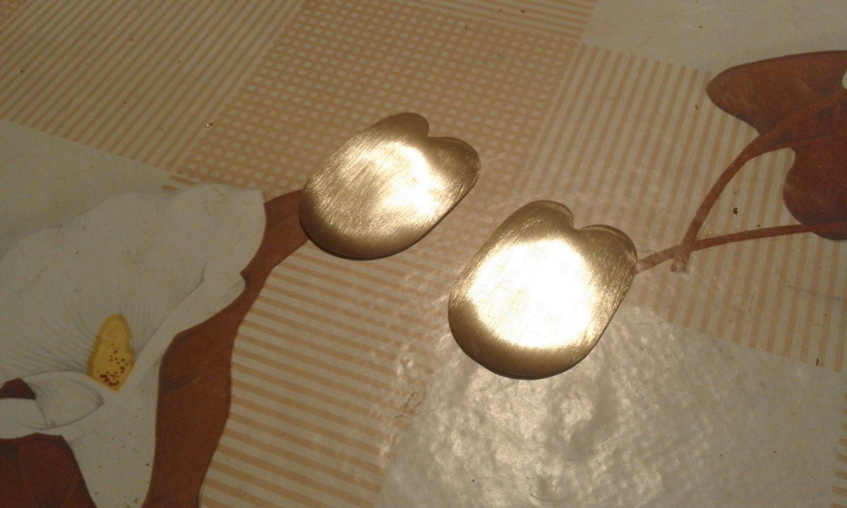

    Шлифанул на дрели шляпку. Под ноль не шлифовал а только предал форму. Впереди расклёп и без вмятинок не обойтись.

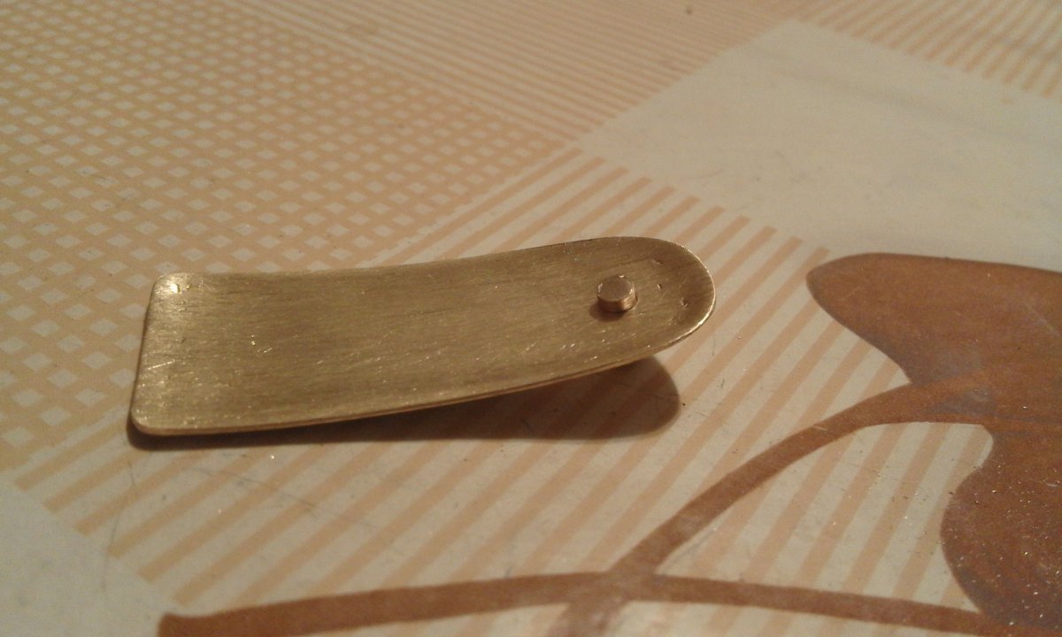

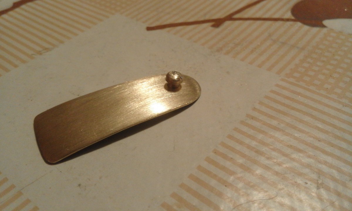

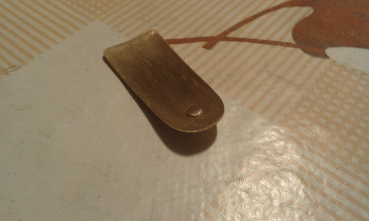

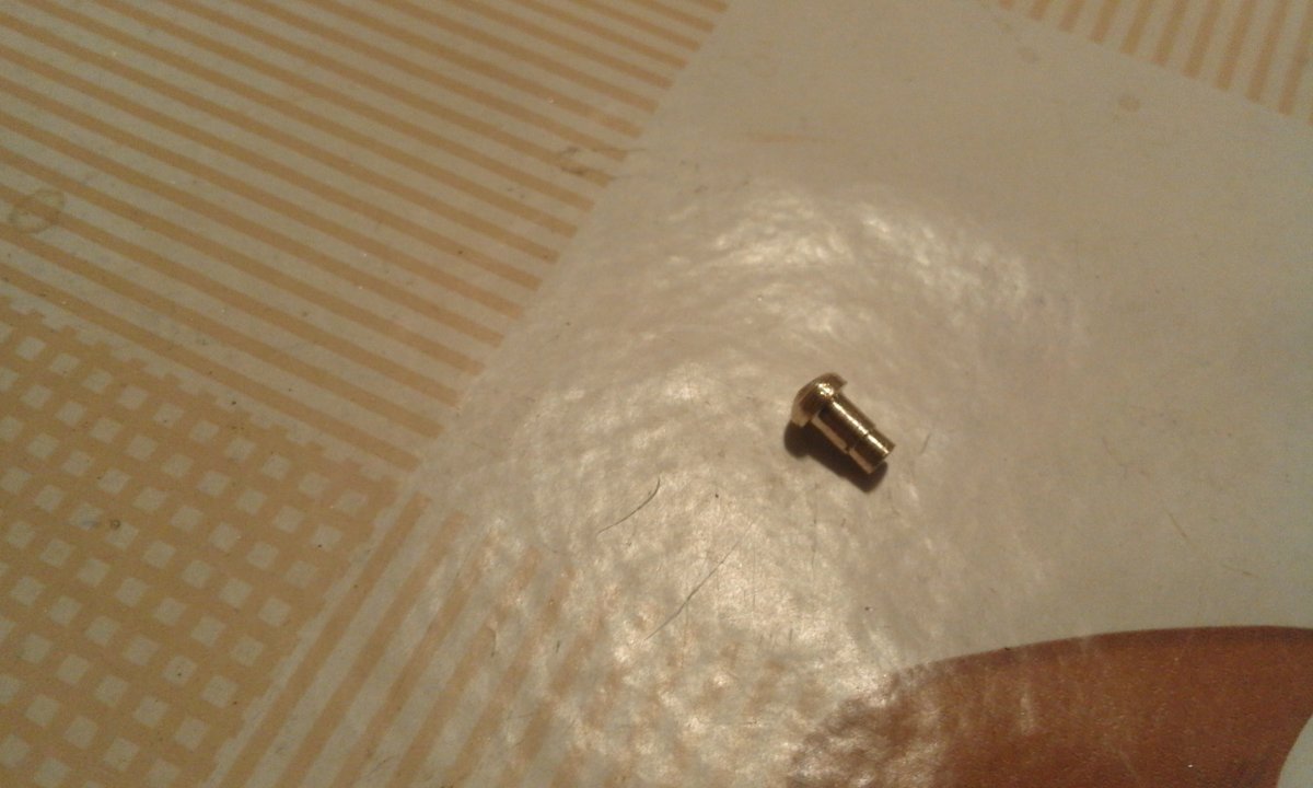

    Установил шпенёк и расклепал.
    Чуть отошол от схемы. Ножку сделал короче, где то на 1 мм. Получилось 2 мм. Так шпенёк смотрится красивей да и думаю это не принципиально.
    Bogdanternopol, RIHARD 77, knyz und 5 anderen gefällt das.

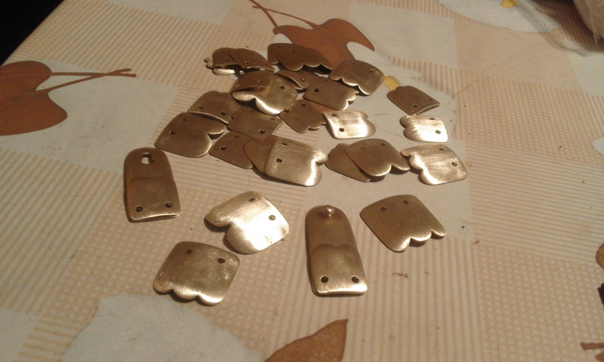

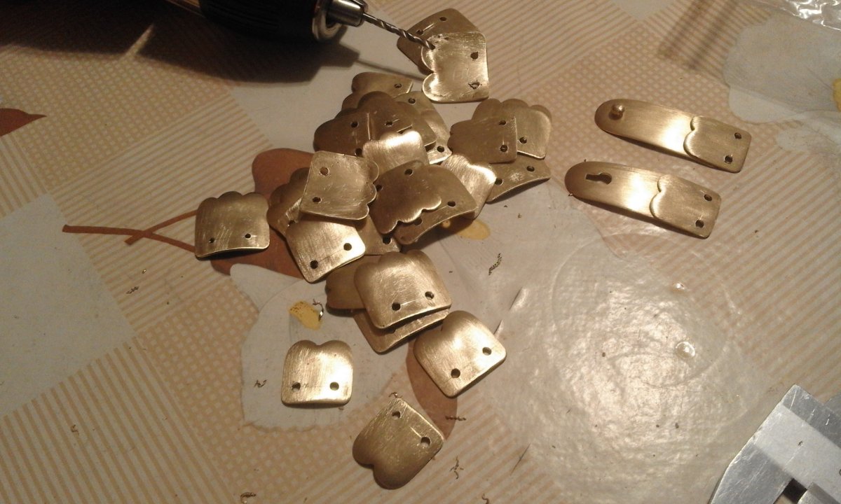

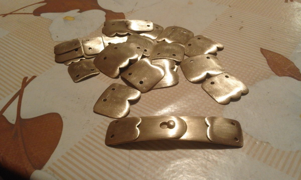

    Разметил места для отверстий, просверлил и зачистил мелкой наждачкой.
    Bogdanternopol, RIHARD 77, knyz und 4 anderen gefällt das.

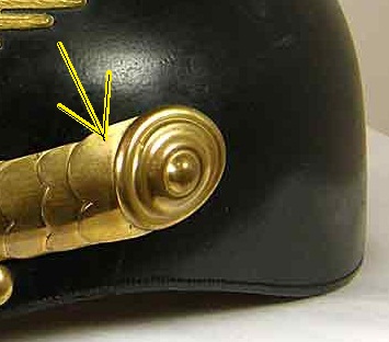

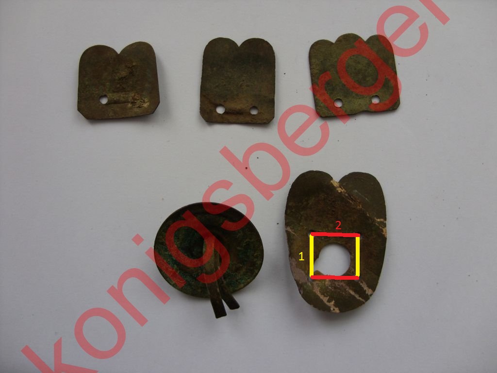

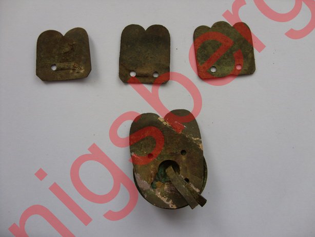

    Может у кого есть информация или фото по отверстиям самой большой чешуи ?. (не нашол информации). Именно такая информация пока нужна.
  7. АСИРИС 1984
    АСИРИС 1984 Hauptmann Клуб взаимопомощи
    13
    15
    Вот фото,центральное отверстие не обязательно делать таким большим по диаметру,имхо
    Bogdanternopol, ALEKS81, A10A und 2 anderen gefällt das.
  8. 663
    663 ✠ Moderator
    17
    Beiträge:
    7.598
    Ort:
    Україна.
    Принято, спасибо.
    По располажению пластинок крепления. Как правильно, вариант 1 или вариант 2 ?. На фото подозрительные отпечатки на чешуе. От этого не понятно как крепился ремешок к основной чешуе. А ведь могло быть всяко.
    Bogdanternopol und АСИРИС 1984 gefällt das.
  9. АСИРИС 1984
    13
    15
    Были у меня фото с вариантом 1 только не найду...но думаю это не критично.Вы правы-были варианты,в точности вместо четырёх отверстий два.
    663 gefällt das.
  10. 663
    663 ✠ Moderator
    17
    Beiträge:
    7.598
    Ort:
    Україна.
    Если со временем найдёте, подкинте в тему. Отверстий насверлю а крепить и так позже буду.
  11. АСИРИС 1984
    13
    15

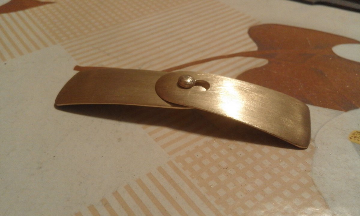

    Докину еще фото крепления там видно,в принципе можно делать по этой схеме-и не парится:beer:

    Самое то. Большего и не нужно.

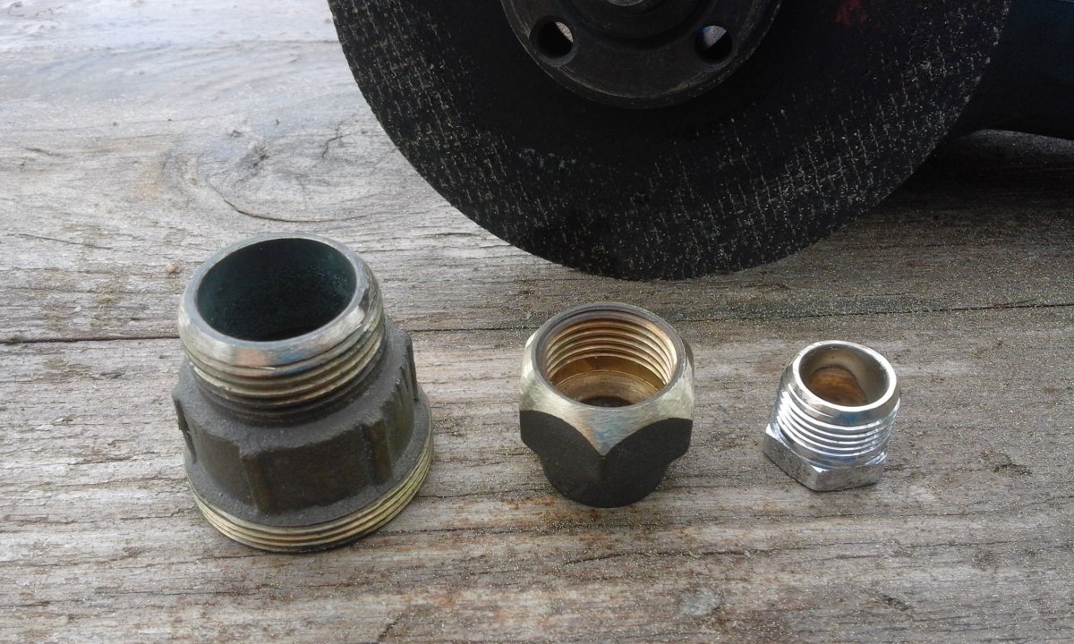

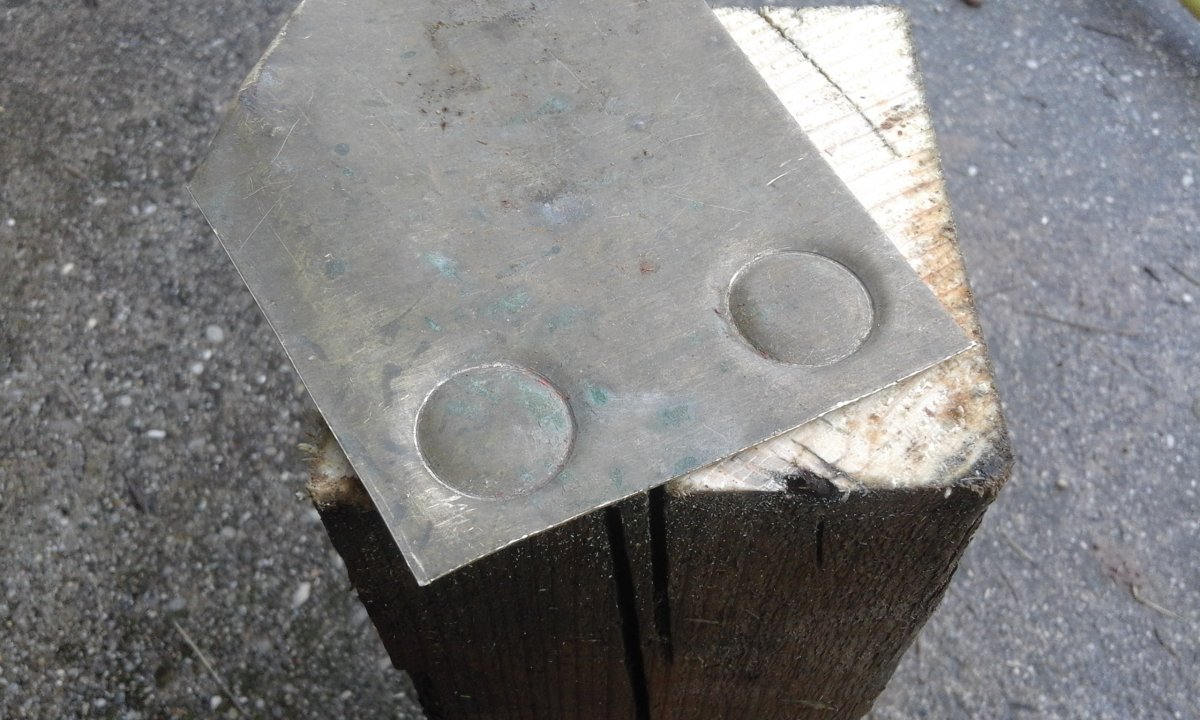

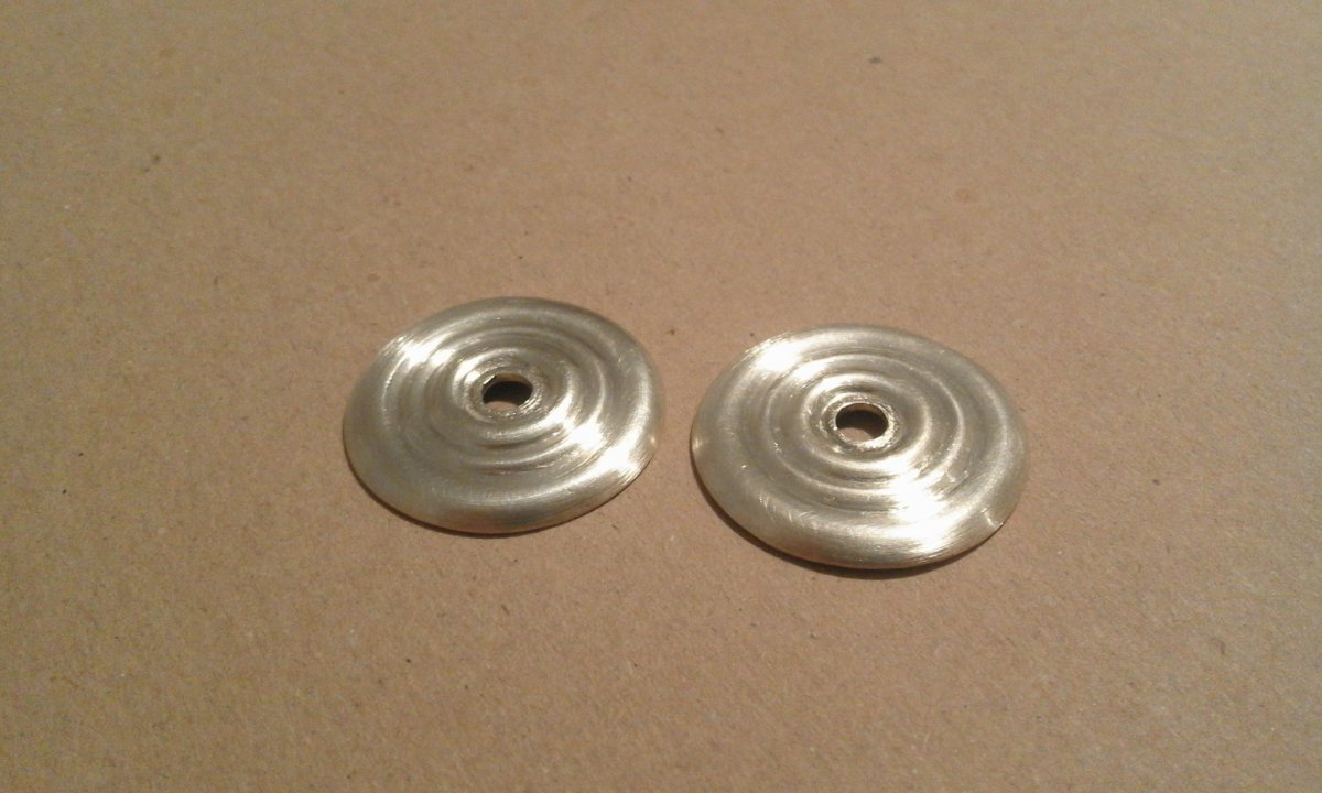

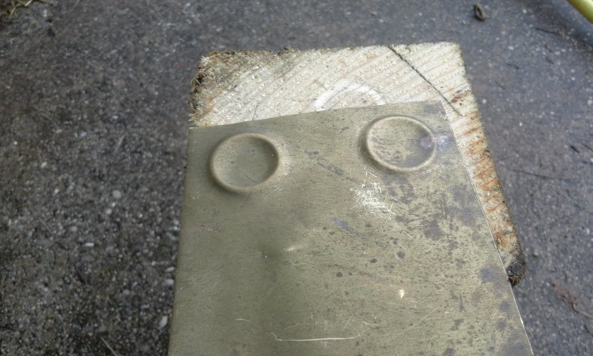

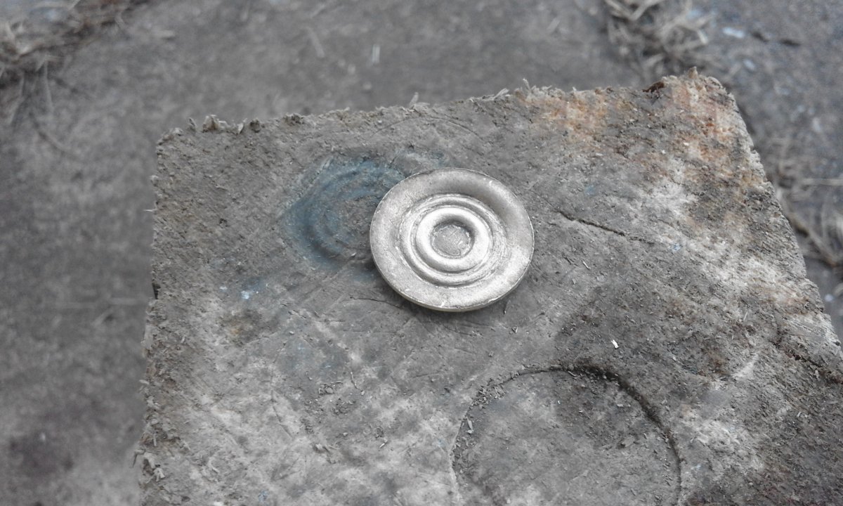

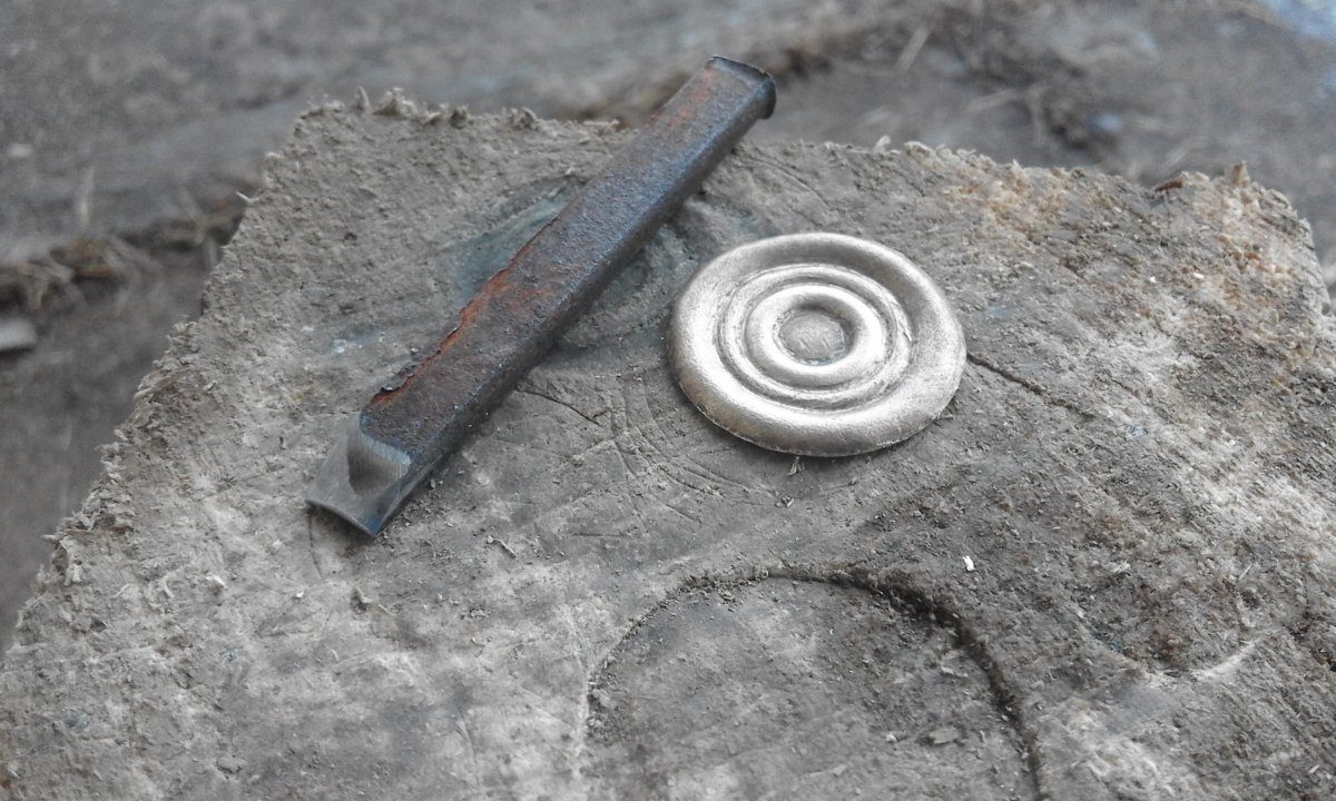

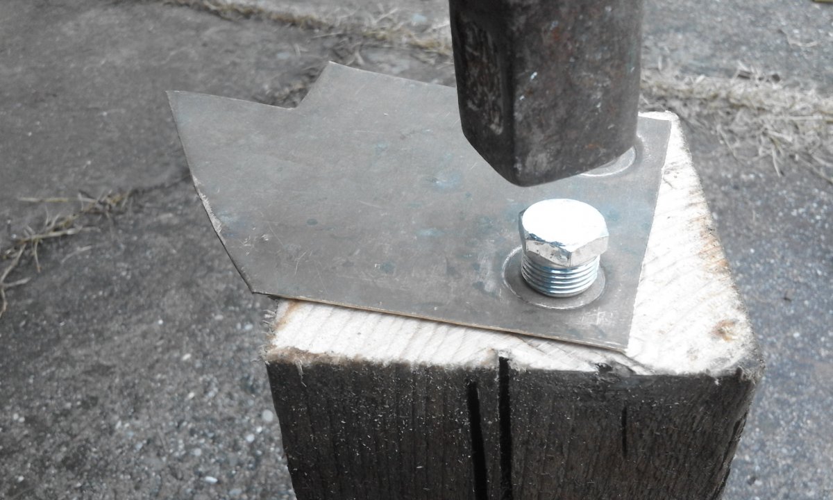

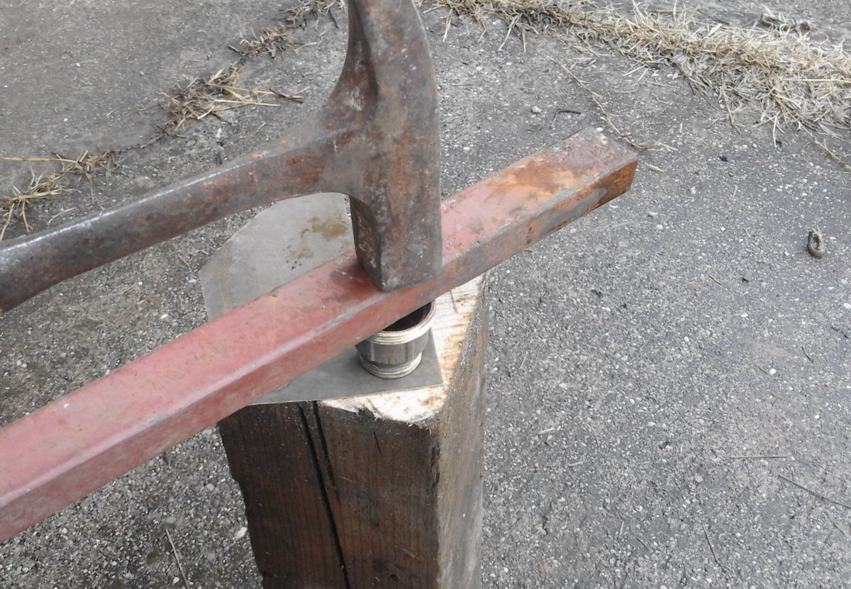

    Вітаю учасників теми. Повернувся я до роботи над чапкою. Вирішив змайструвати ще один елемент.

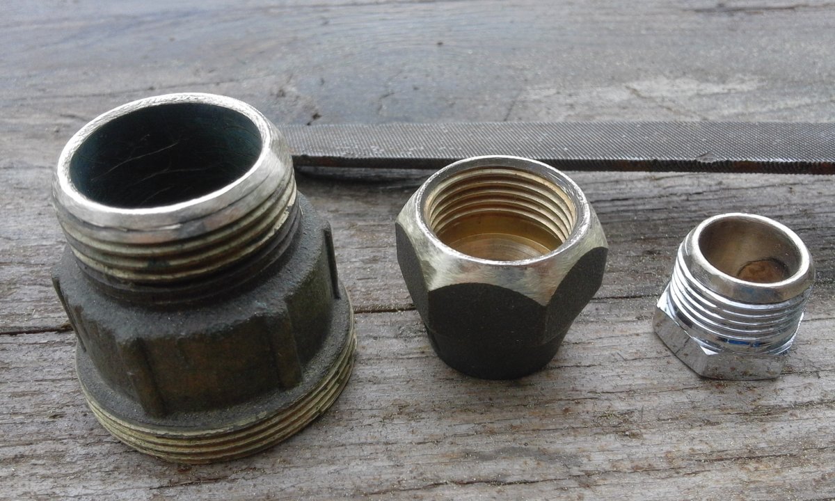

    Підготовка до роботи була розбита на два етапи. Підібрав всіляких деталей під потрібний розмір та заточив одну сторону. Спочатку болгарка а потім напильник. Так карбувати буде краще. Взяв перше що попало під руку, робота одноразова та підхід до неї такий самий.
  15. 663
    663 ✠ Moderator
    17
    Beiträge:
    7.598
    Ort:

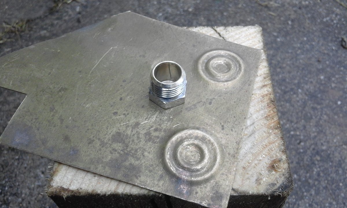

    Україна.

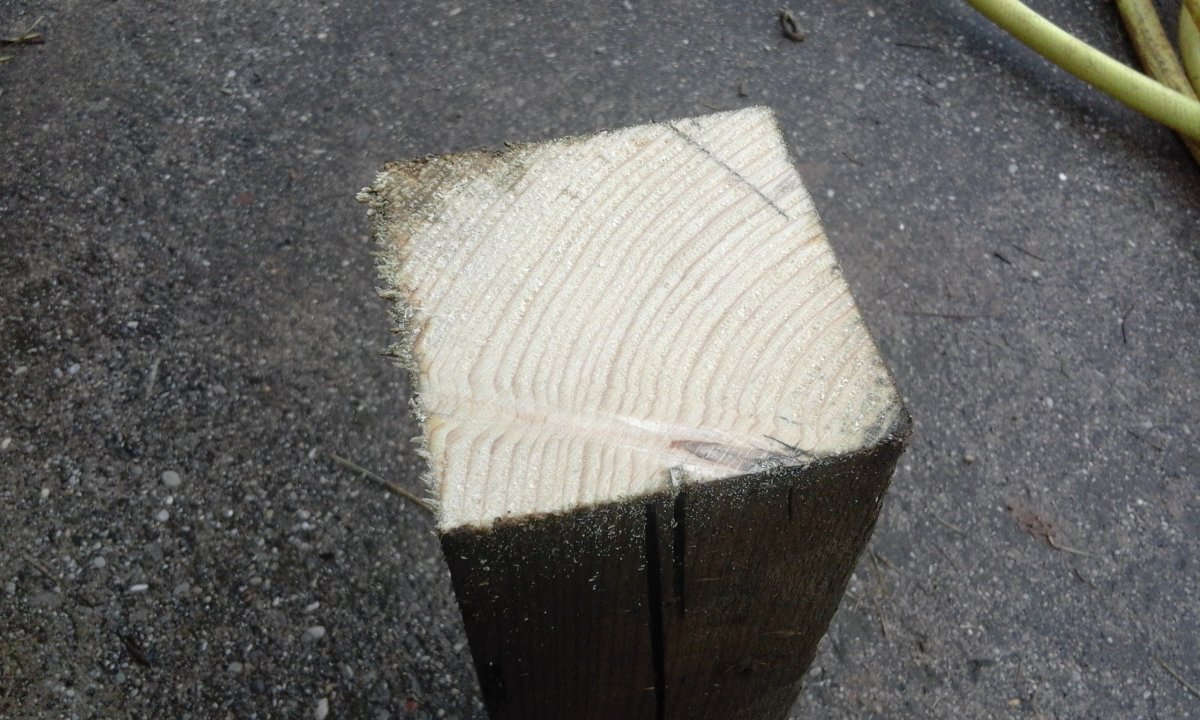

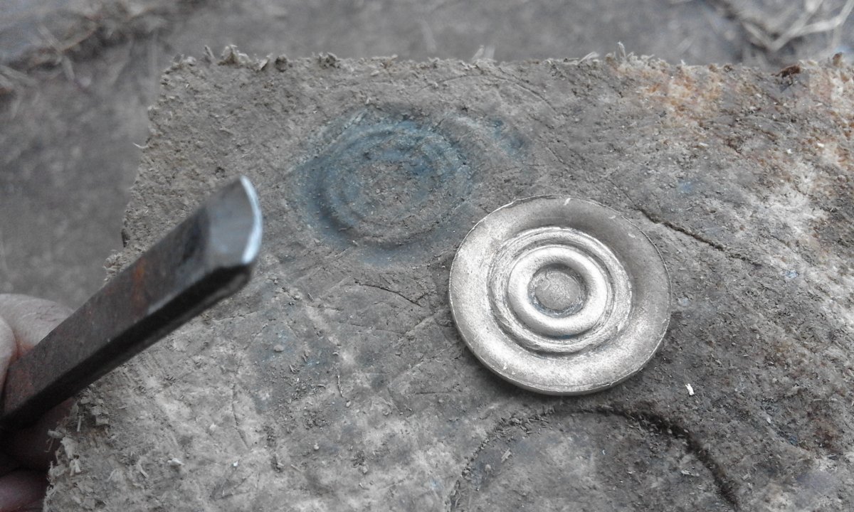

    Етап два, це робоче місце. Оскільки в наявності під рукою не має свинцевої пластини а робити оправки нема резону, то вирішив іти по простій дорозі. Торцанув брус, це саме те робоче місце. На жаль матеріал чуть мягковатий, але що є. Таку роботу краще робити на торці дерева.
  16. 663
    663 ✠ Moderator
    17
    Beiträge:
    7.598
    Ort:

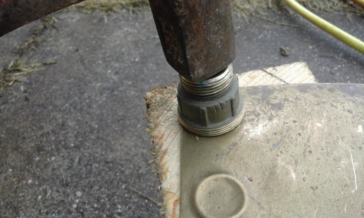

    Україна.
    Саме велике кільце пішло легко, ударчики 3-4 та готово. Оскільки муфта була великого розміру то положив на неї профільну трубу та бив. Діло йшло.
    Bogdanternopol, RIHARD 77, Artyr und 4 anderen gefällt das.
  17. 663
    663 ✠ Moderator
    17
    Beiträge:
    7.598
    Ort:
    Україна.

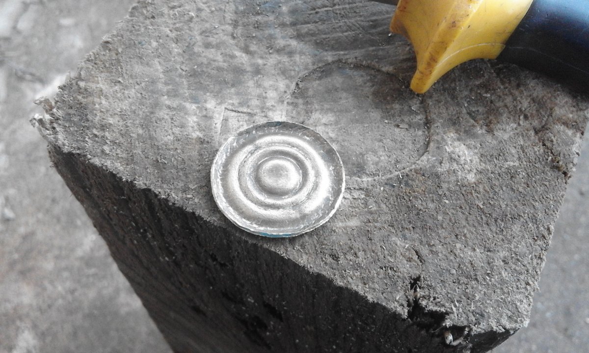

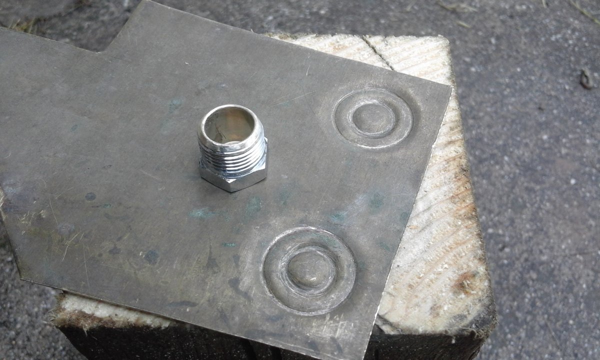

    Проміжуточний елемент, це вирівнювання. Застосовував його частенько, через мьягкість бруса. Ставив муфту, щоб не пошкодити зроблине та молотком.
  18. 663
    663 ✠ Moderator
    17
    Beiträge:
    7.598
    Ort:
    Україна.
    На дальше використовував всі підібрані (трубки), центр набив підходящим болтом. Перед тим вирівнявши його торец. При набивці перекидав заготовки з сторони на сторону та лупив де потрібно. Хвилин 15 продовжувалася ця бійня. Не скажу що все йшло гладко, но для одноразової справи ще нормально.
    Ножницями по металу відрізав те що получилося.
  19. АСИРИС 1984
    13
    15
    Отлично,но свинцовые пластины-рулят,дерево немного не то...я например на дереве нечувствую металл.
  20. 663
    663 ✠ Moderator
    17
    Beiträge:
    7.598
    Ort:
    Україна.

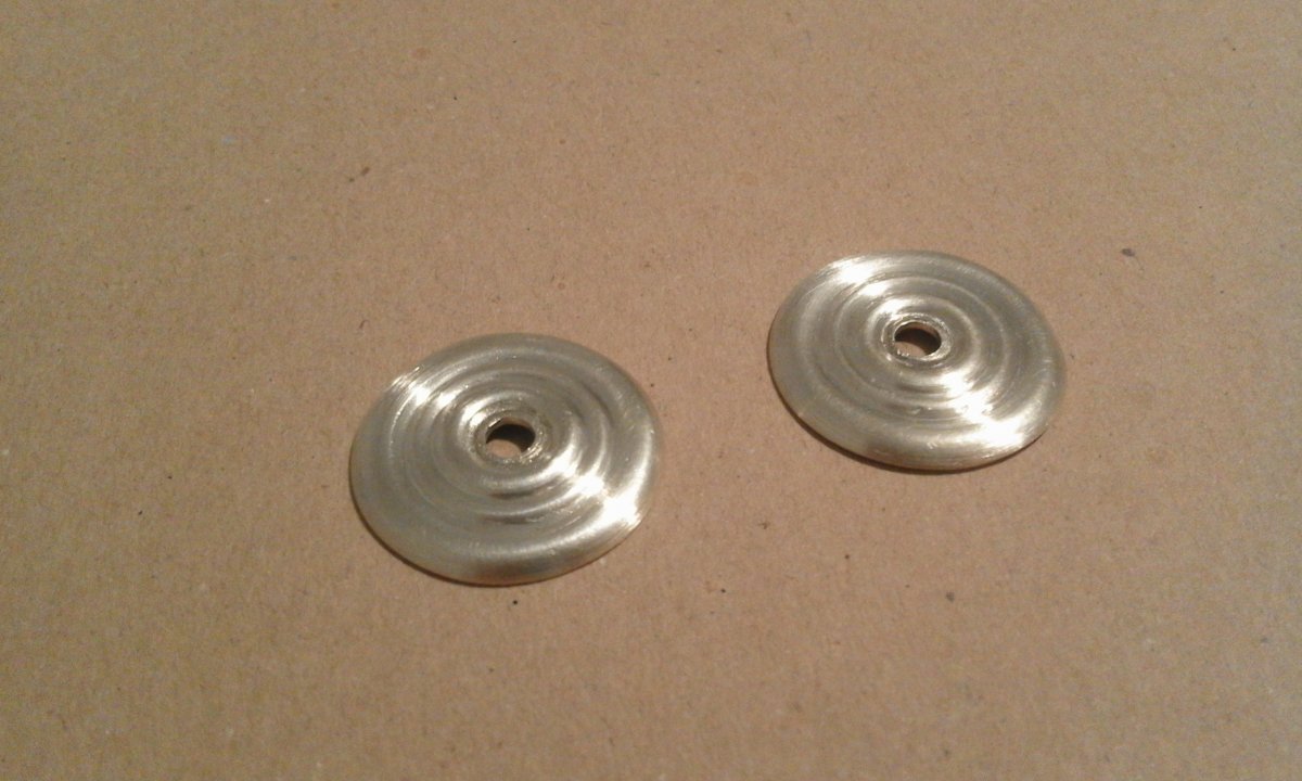

    Оскільки матеріал в мене таки товстоватий то прийшлося застосувати ще таку приблуду. Заточив півкругом не широку пластину, та нею прийнявся підкарбовувати косяки. Діло йшло швидко.
  21. 663
    663 ✠ Moderator
    17
    Beiträge:
    7.598
    Ort:
    Україна.
    Согласен. Да и на моём дрыне вообще ничего не чувствуется, мьягковат и сырой к тому же (дождь пошёл и более ничего не нашлось). Но как писал выше два колечка не проблема.

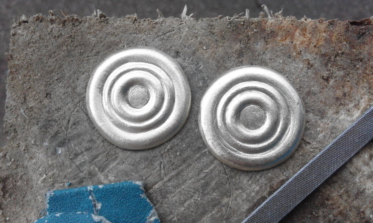

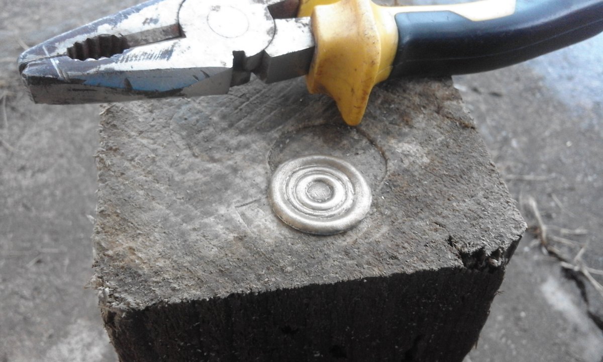

    Ort:
    Україна.

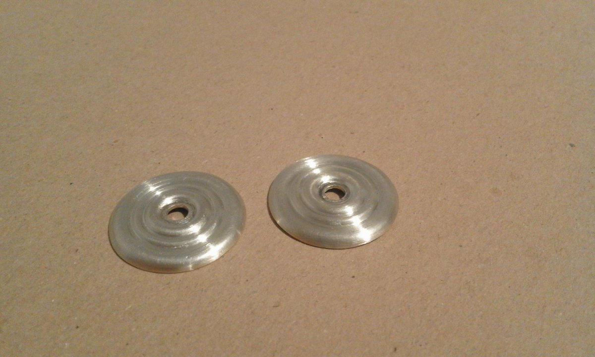

    Самий крайній круг пройшовся плоскогубцями, оскільки від всіх цих підгонок його круто повело. Потому знову пройшовся приблудою на шкалт стамески та поправив надфілями. Форми ще грубоваті, але вже щось.
    Bogdanternopol, RIHARD 77, Artyr und 3 anderen gefällt das.
  23. 663
    663 ✠ Moderator
    17
    Beiträge:
    7.598
    Ort:
    Україна.

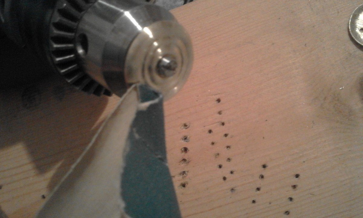

    Просверлив по центрі отвір, вставив болтик, затиснув гайкою та закріпив у дрель. На підібраних оборотах дрелі спочатку надфілями поправив форму, після чого вже наждачкою. Де які косячки виправлю після підгонки болтів кріплення.

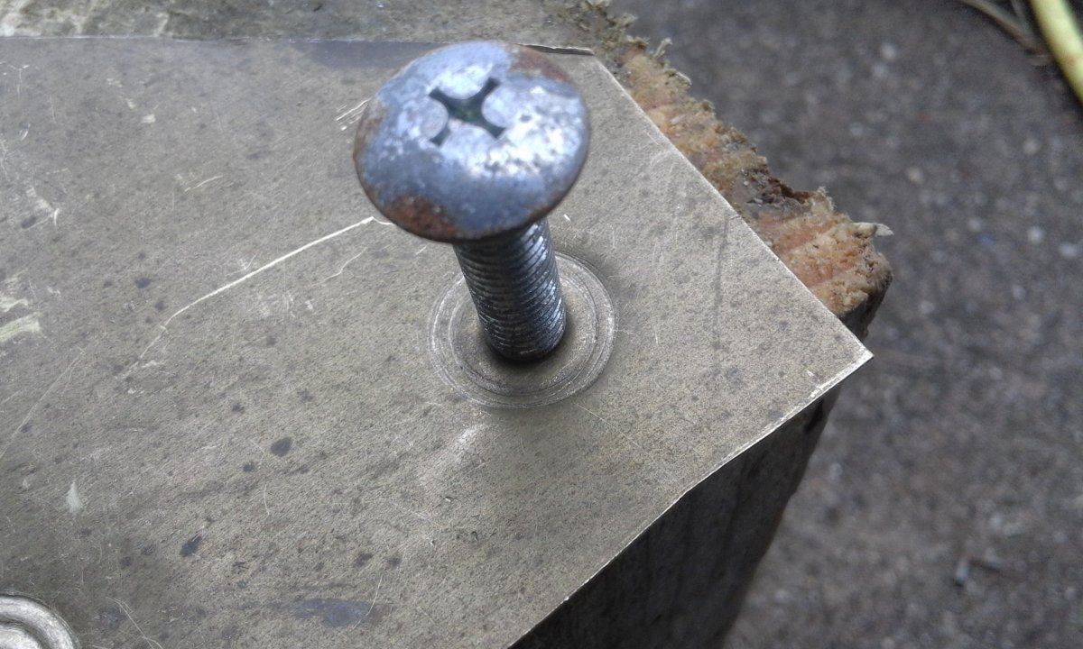

    Підкажіть по болтах кріплення. Вони були з заліза чи з наржавійки, бо на зразках якісь блискучі ?. Та чи були болти з латуні ?. Саме завтра думав зайнятися болтами а точної інформації нема. Чесно кажучи руки чешуться виточити з латуні.
  25. АСИРИС 1984
    13
    15
    Белого металла-кабы даже не мельхиор....точно не уверен,из чистой бронзы не встречал(если и есть то думаю с покрытием-одно точно на фото с таким креплением не капли ржи значит не чернуха) ,надо копатсья в архивах,но всё одно для стандартного набора болты-белый металл иначе моветон;),без вопросов латунь -это кламер как элемент крепления.
    Bogdanternopol und 663 gefällt das.
  26. АСИРИС 1984
    13
    15
    С таким видом стали в 1913 году человек только вывел понятие как таковой...нержа думаю не применялась.
