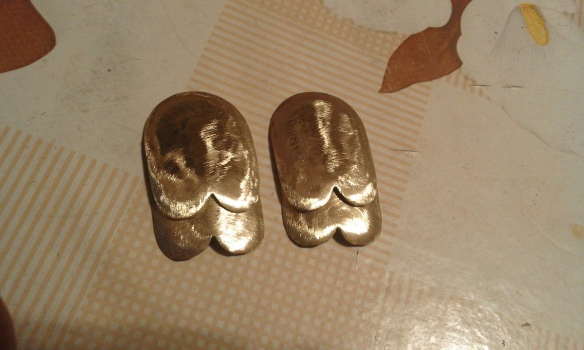

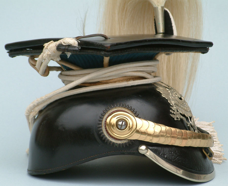

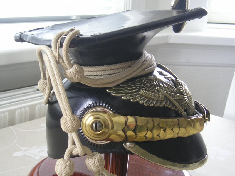

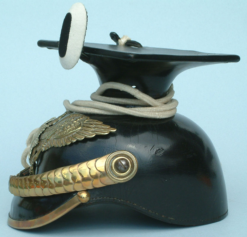

    Самое время для изменений-у вас ошибка.Самая крайня (самая большая)чешуя идет в два фестона- это у Вас верно, вторая идет также в два фестона(у вас идет уже в три-что не верно).

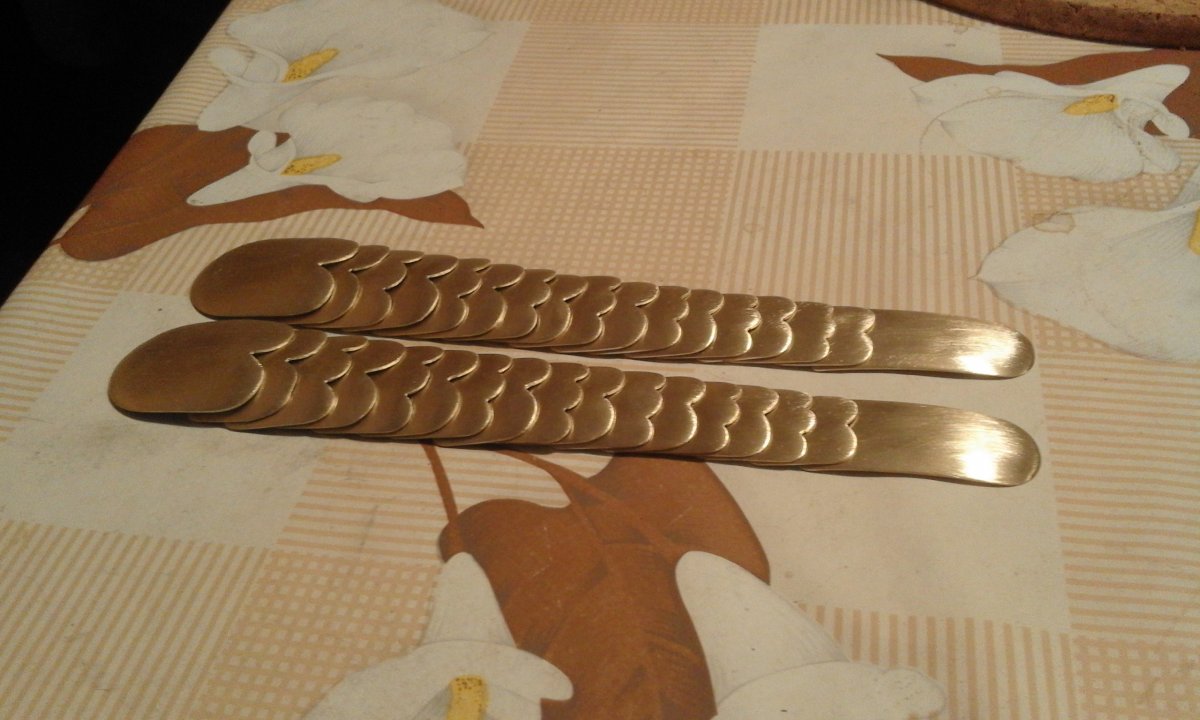

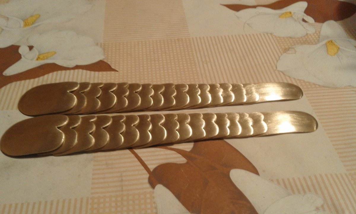

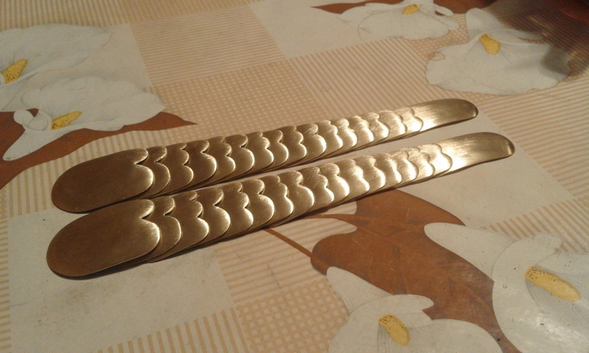

    Принялся за подгонку чешуек. Пока не в чистовую. После того как очищу все чешуйки до такого же состояния, пойду на второй круг подгонки, уже в чистовую, потом полировка.
    Делаю паралельно две селёдки. Пока подогнал по несколько чешуек.
    Bogdanternopol, RIHARD 77, Andrej.An86 и 7 другим нравится это.

    На ваши работы глаз положил :).
    Bogdanternopol и АСИРИС 1984 нравится это.

    крайние "самые длинные)чешуйки имели просто "выпуклую""вогнутую" форму даже не знаю как обьяснить.... ну чтото типа ложки только не так выражены...у вас вариант крайних как на ровной чешуе, только она даже в ровной без каких либо изгибов.

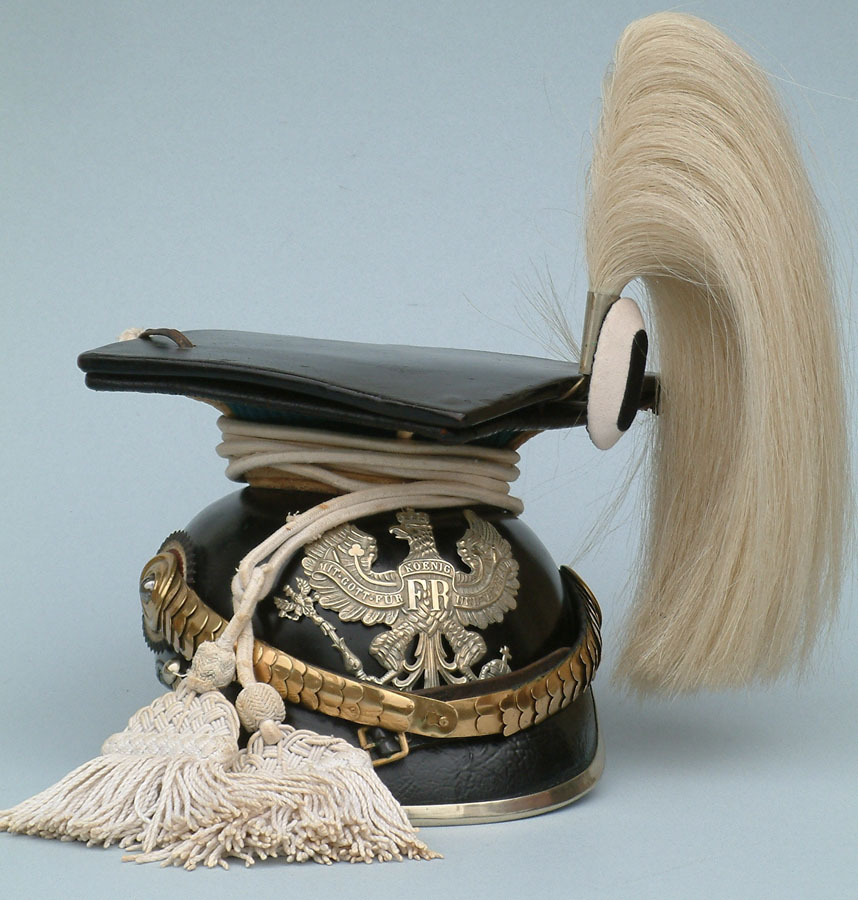

    На эту смотрел. Точную копию силёдки конечно не старался сделать но общий вид взял.
    Над этим работаю. Дело для меня новое и без ошибок не обойтись. (спасибо за поправки).

    Да я продолжаю работать над шапками:) сейчас у меня пилотный проэкт парадной шапки гусара риа...просто времени нет на уланов-теперь я таки бы сделал лучше...насчет фестонов чешуи, все таки настоятельно прошу ко мне прислушаться,конечно не критично но есть время вырезать пару правильных чешуек...

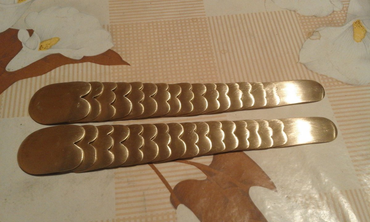

    Всего сколько чешуек на одной силёдке (включая длинную зацеп) ?.
  11. АСИРИС 1984
    АСИРИС 1984 Hauptmann Клуб взаимопомощи
    13
    15
    3.930
    Белая Церковь
    От 18 до 14,делайте 18...
    Bogdanternopol и 663 нравится это.

    Там же еще прикол в том, что для разного размера самой уланки, количество чешек разное. У меня для 57 размера, вроде 15 штук было вместе с зацепами на каждой стороне. Нужно буде потом прикидывать. Глянь в начале темы, как я делал.

    Да, от размера как и в пикелях,потом я так понял-не катит:D,камрад сразу делает чешую,сделает 18 и закажет скажем шапку на 58 размер головы,потом можно сыграть у уланов четко не обозначены крепления к шапке.

    Он может примерять на свой пикель. Думаю так будет лучше всего и с размером уланки не ошибется.

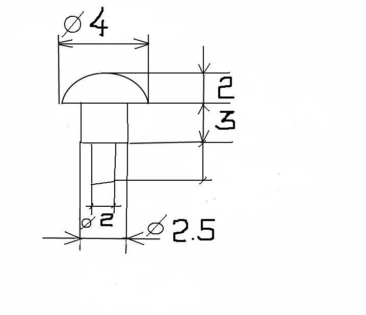

    По зацепу на крайних чешуйках, на офицерских был шпенек в виде ключа, который вставлялся в отверстие и поворачивался.

    Гвоздик такой хочу поставить, он проще. Будет правильно ?.
    Bogdanternopol, БЛК и ALEKS81 нравится это.

    Ну если на оригинале такой, то можно и такой. В начале темы есть чертеж шпенька, размеры сняты с оригинала.
    Bogdanternopol, yarik600rr и 663 нравится это.

    В том то и дело что глаз уже положил на этот чертёж.

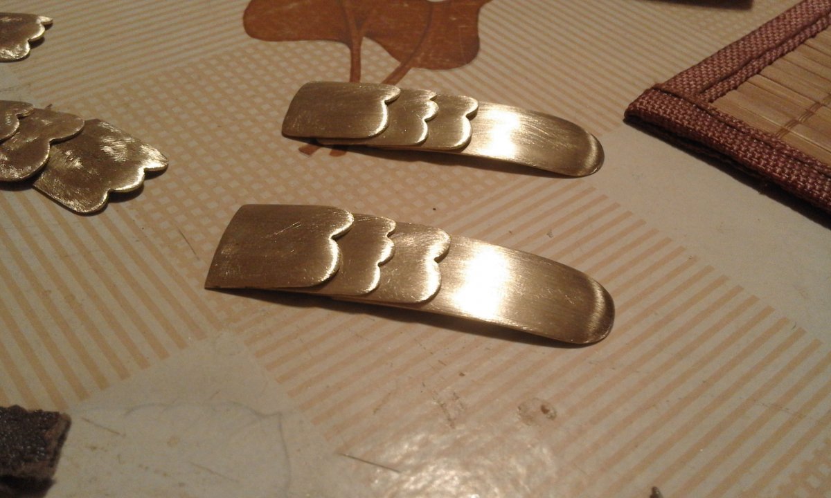

    Добавил по чешуйке на силёдки.
    Bogdanternopol, RIHARD 77, knyz и 3 другим нравится это.

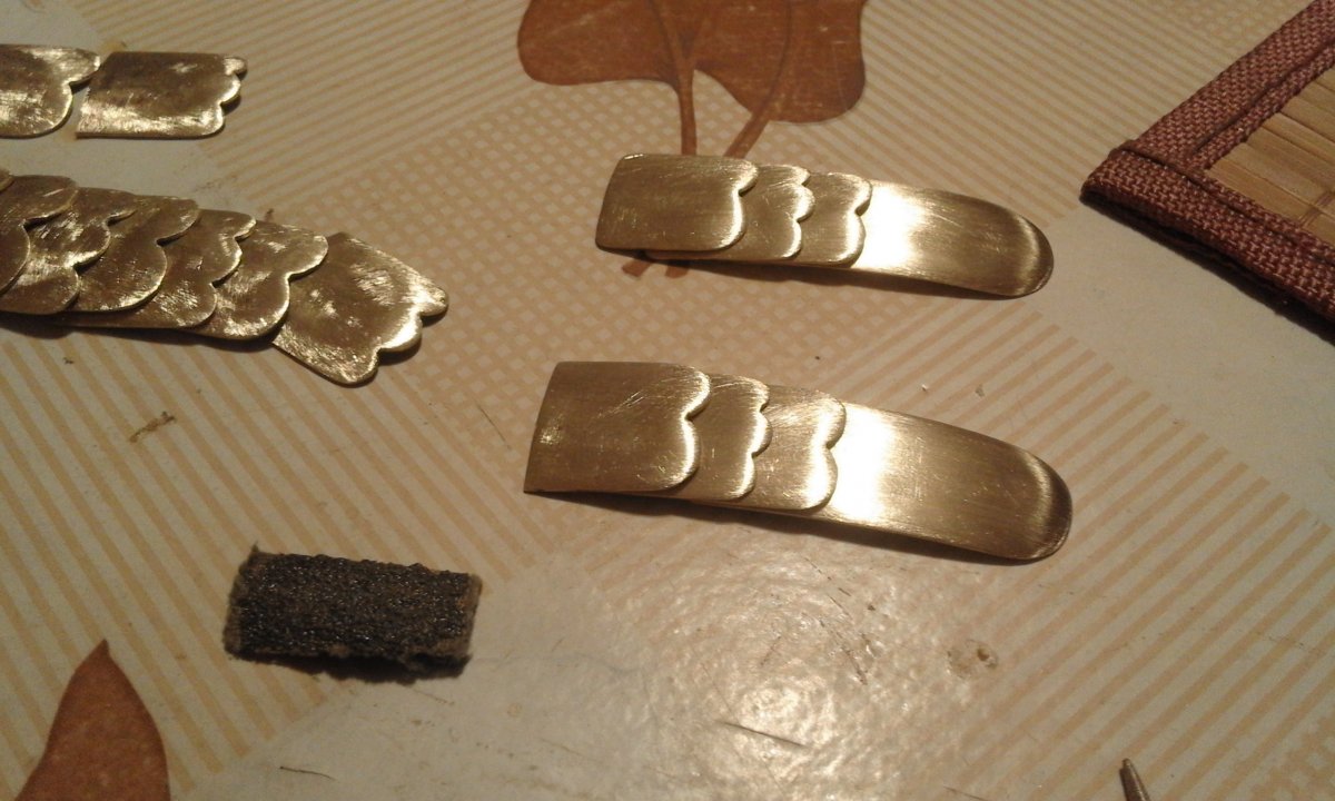

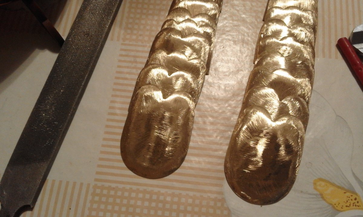

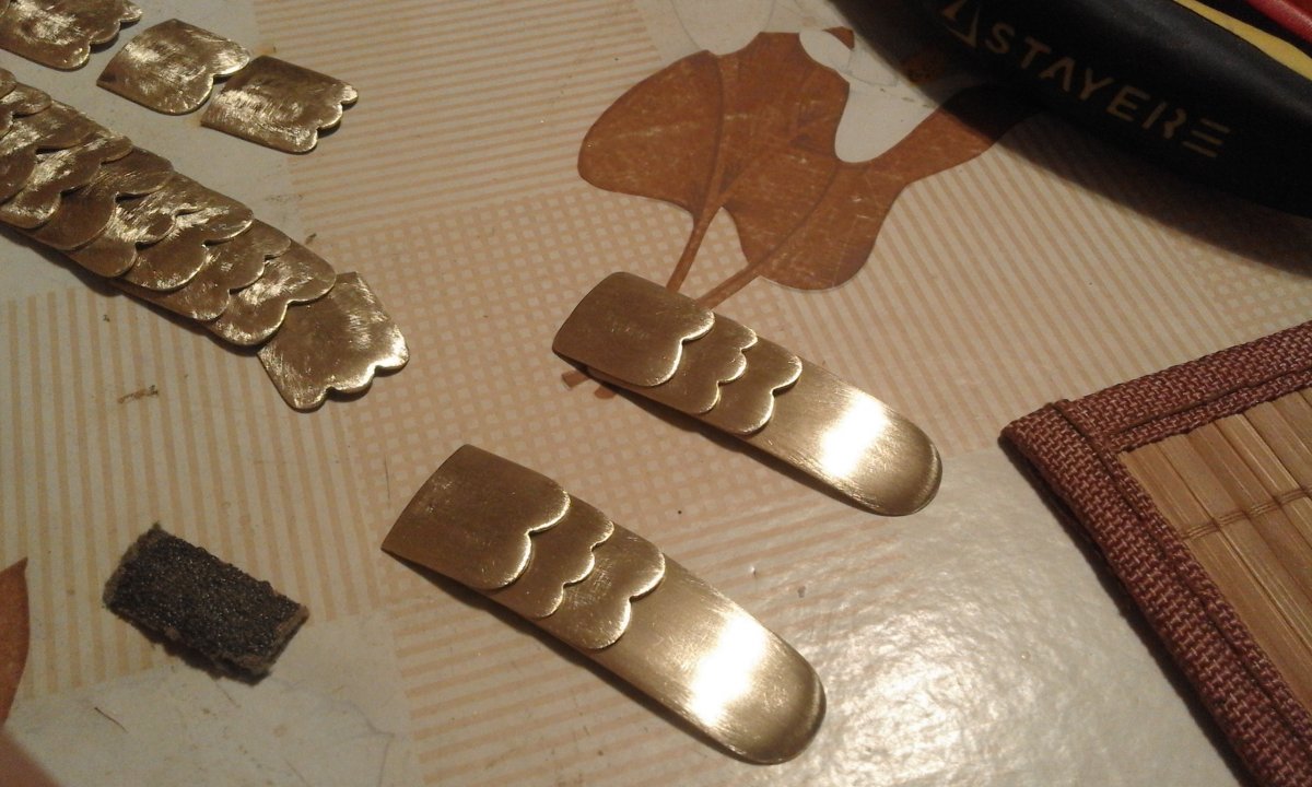

    Подтянул чешуйки маленько. Дальше отверстия под крепления, шлифовка окончательных форм и полировка. Что правда ещё возможны кое какие изменения.
    Bogdanternopol, RIHARD 77, knyz и 5 другим нравится это.

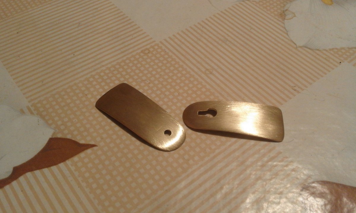

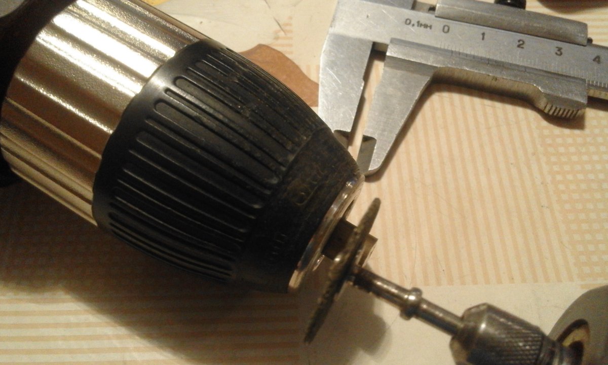

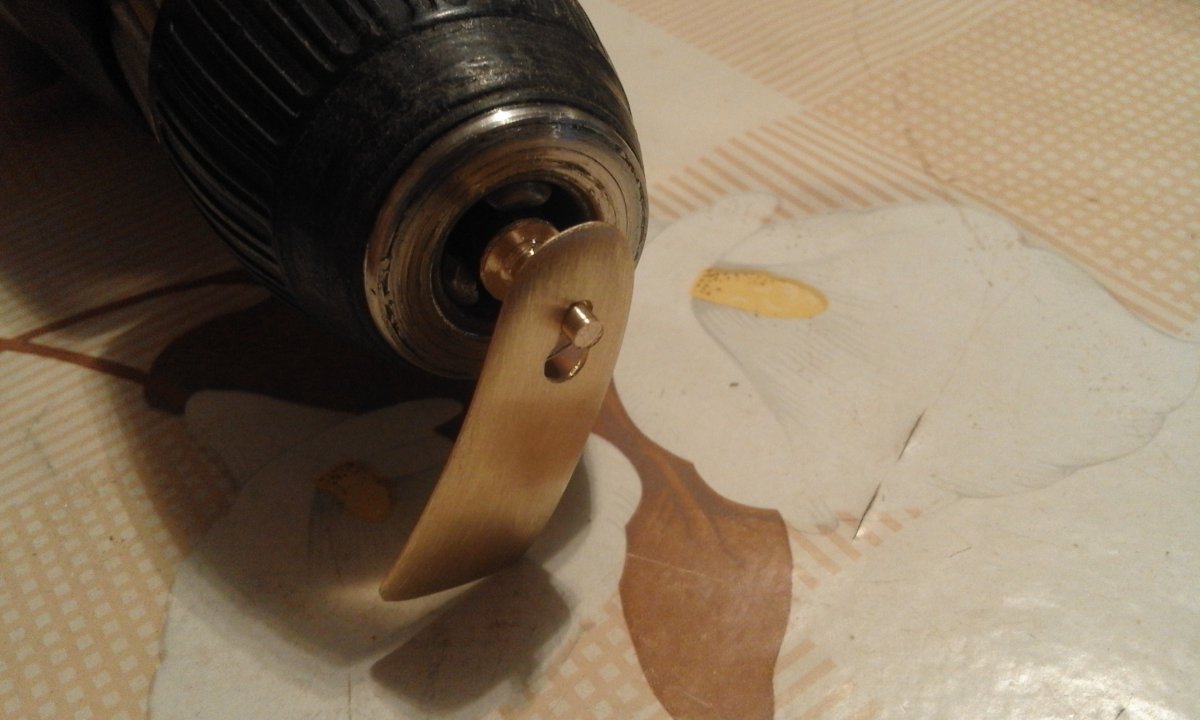

    Используя схему из тем принялся за зацэпы.
    Отверстия.
    Bogdanternopol, RIHARD 77, ALEKS81 и 2 другим нравится это.

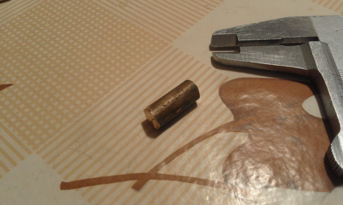

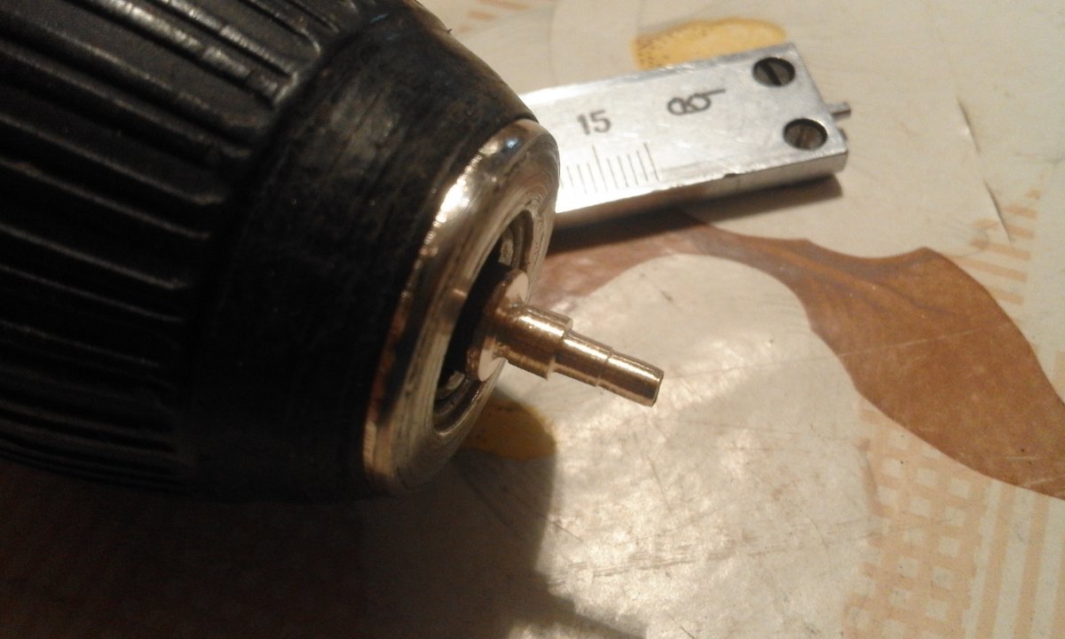

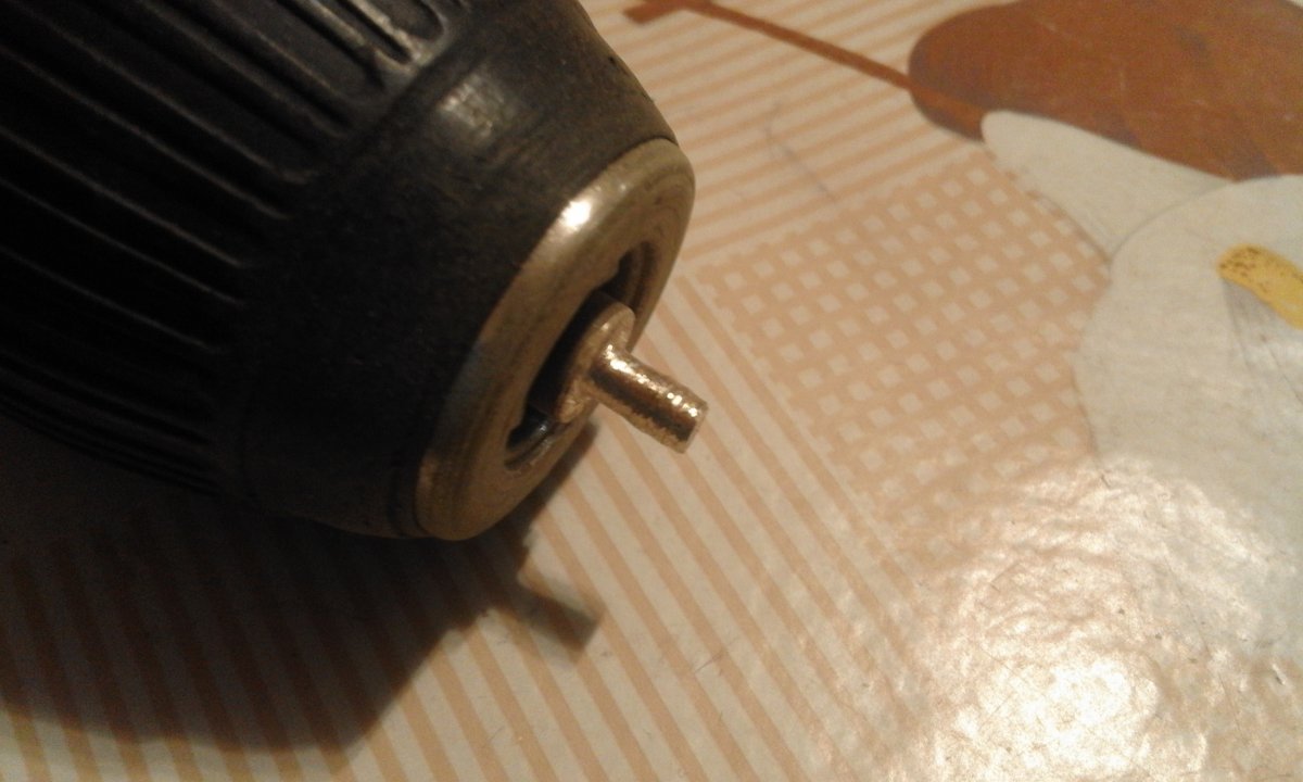

    Шпенёк.

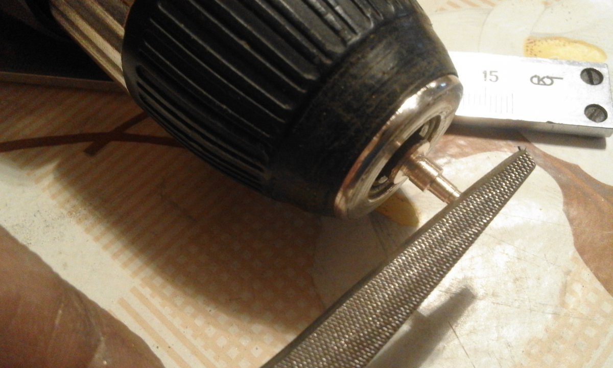

    Зажал брусочек латуни в дрель, дремелем снял чуток с грубого лишнего под стойку.
    Bogdanternopol, RIHARD 77, ALEKS81 и 3 другим нравится это.
  24. 663
    663 ✠ Moderator
    17
    7.598
    Україна.

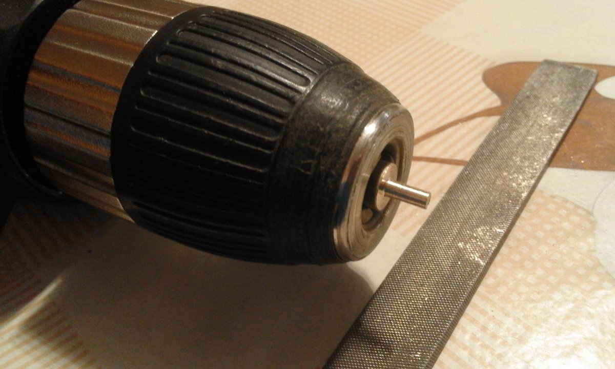

    Проточил напильником под стойку.
  25. 663
    663 ✠ Moderator
    17
    7.598
    Україна.

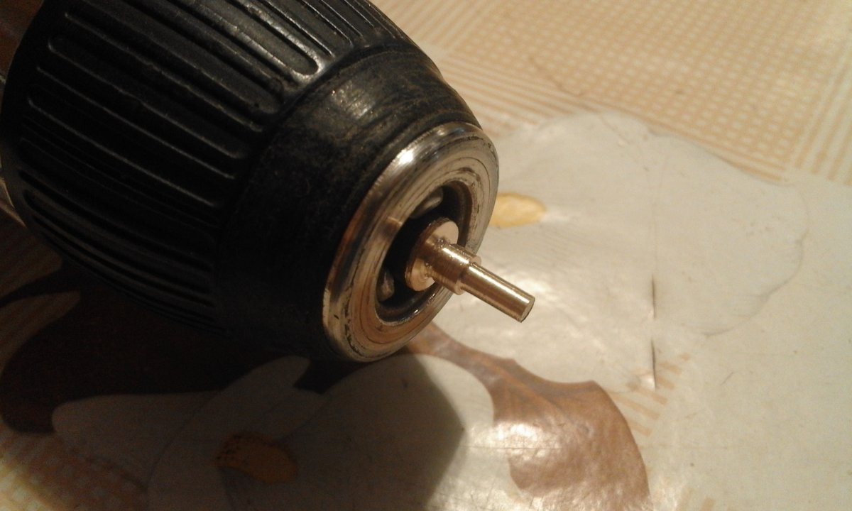

    Проточил под шляпку.
    Bogdanternopol, RIHARD 77, knyz и 2 другим нравится это.

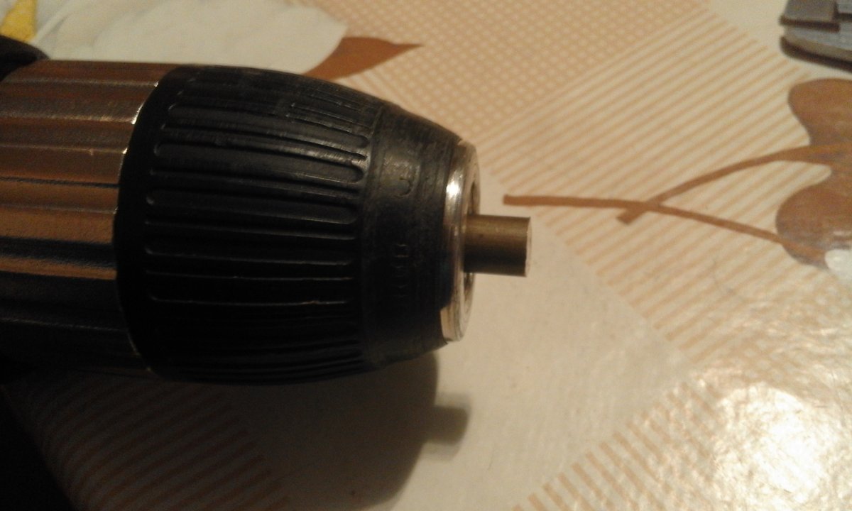

  26. 663
    663 ✠ Moderator
    17
    7.598
    Україна.

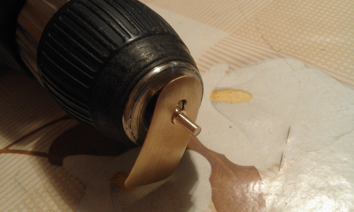

    Проточил посадочное место.
