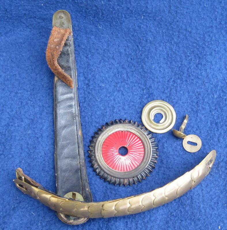

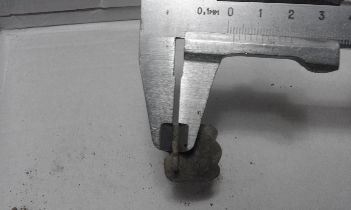

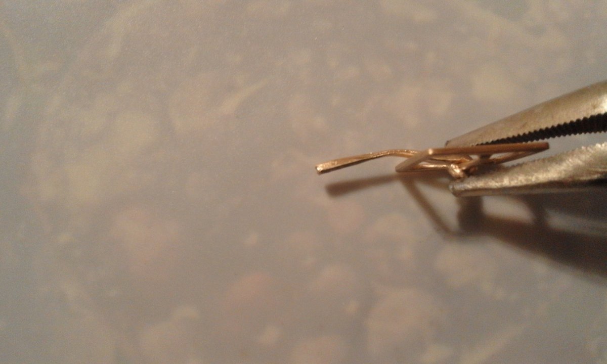

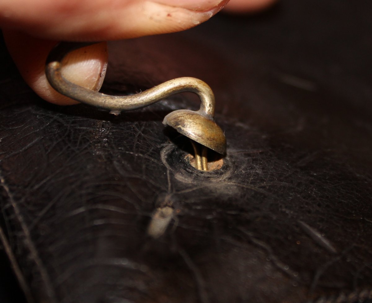

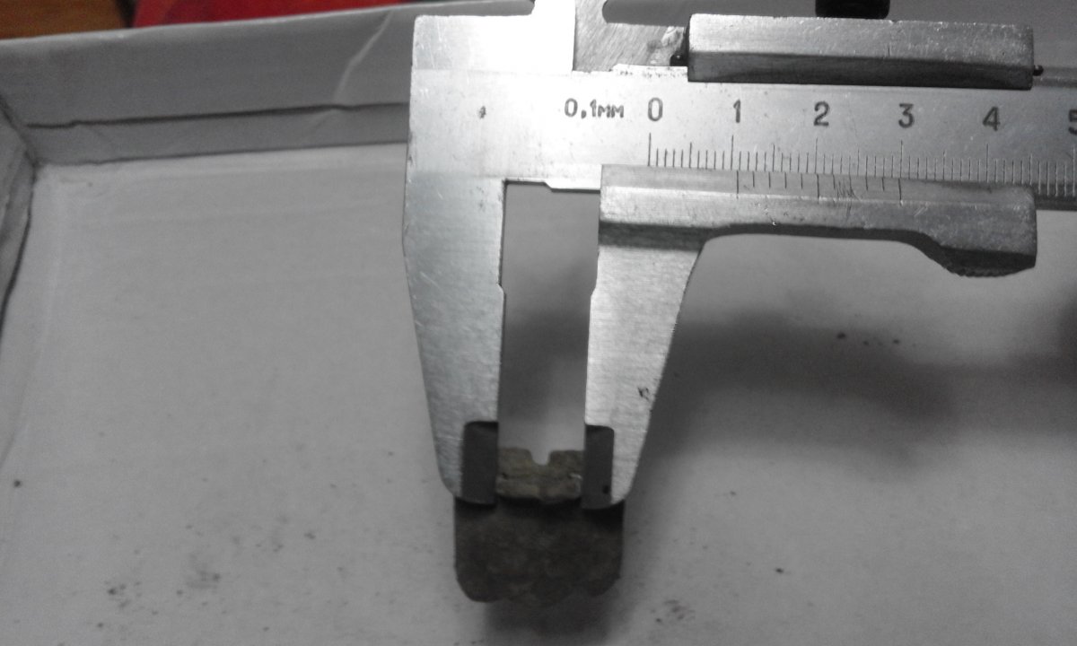

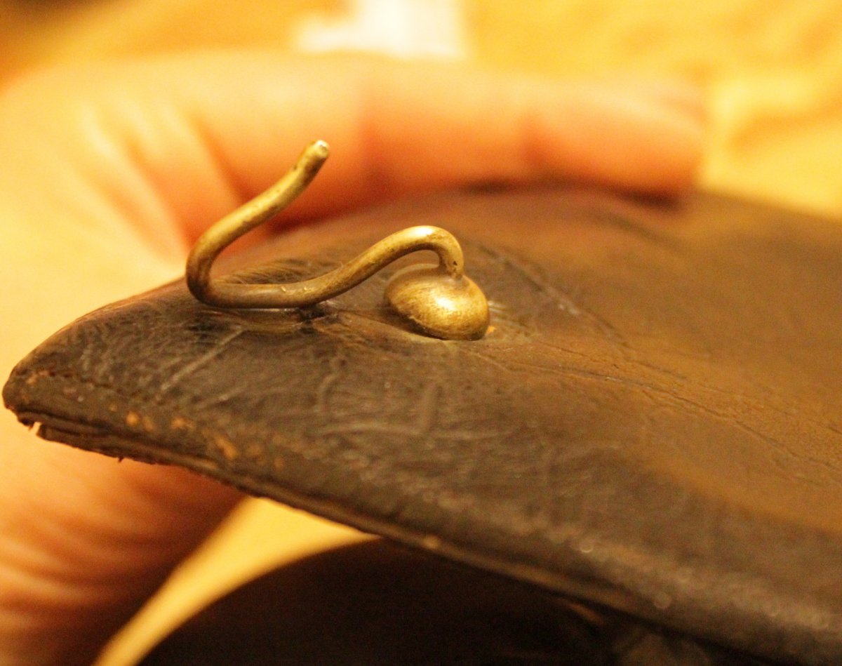

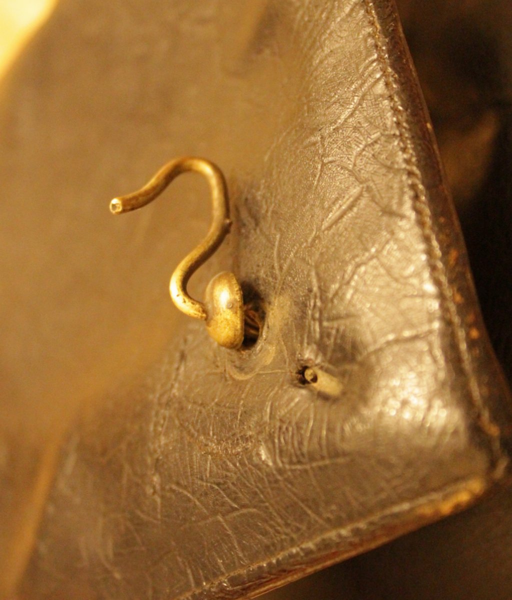

    Заклёпки от центров к срезам зацепов.
    На последнем фото ширина ремешка в месте крепления (копанина).
    На этом всё, что смог.

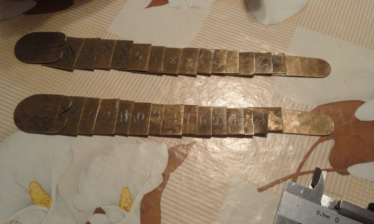

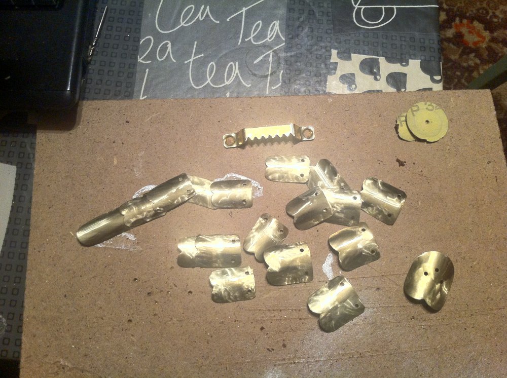

    Україна.

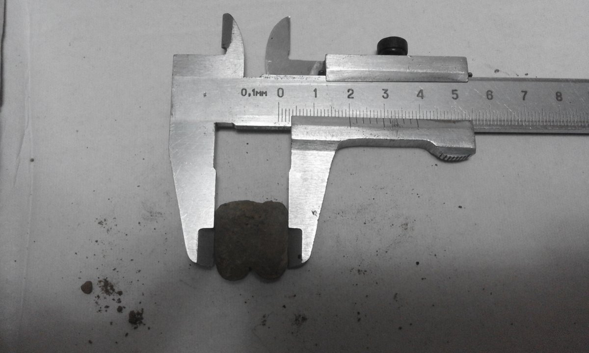

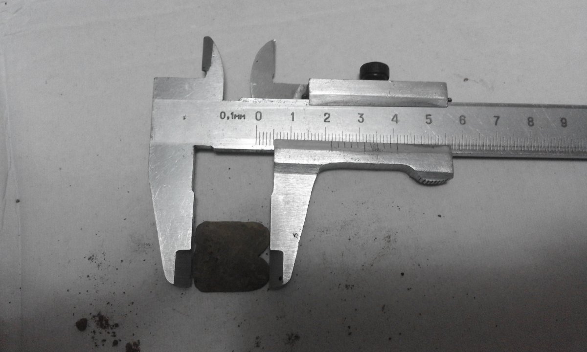

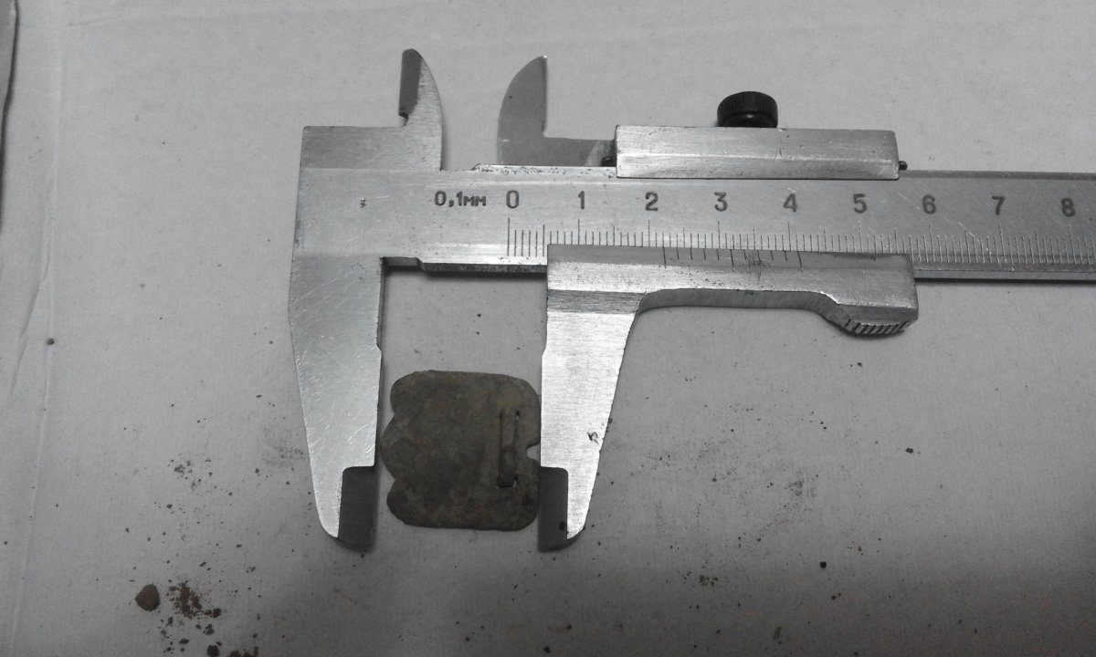

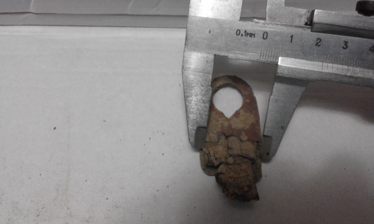

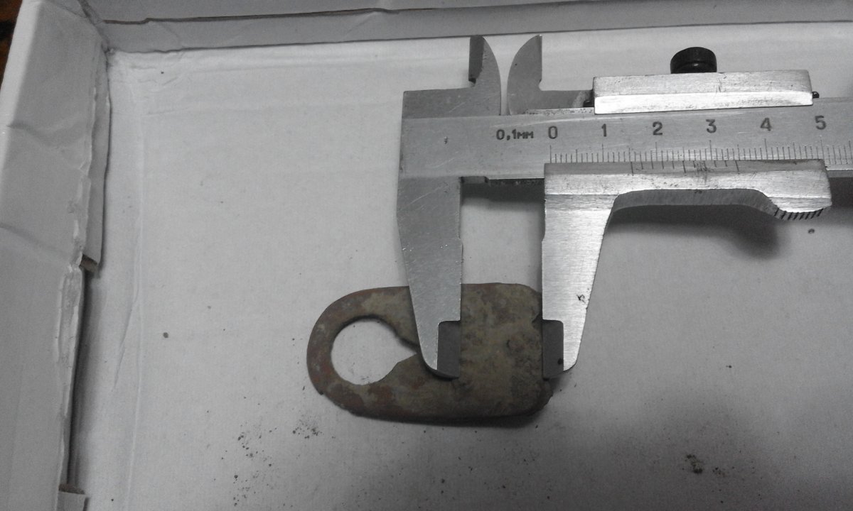

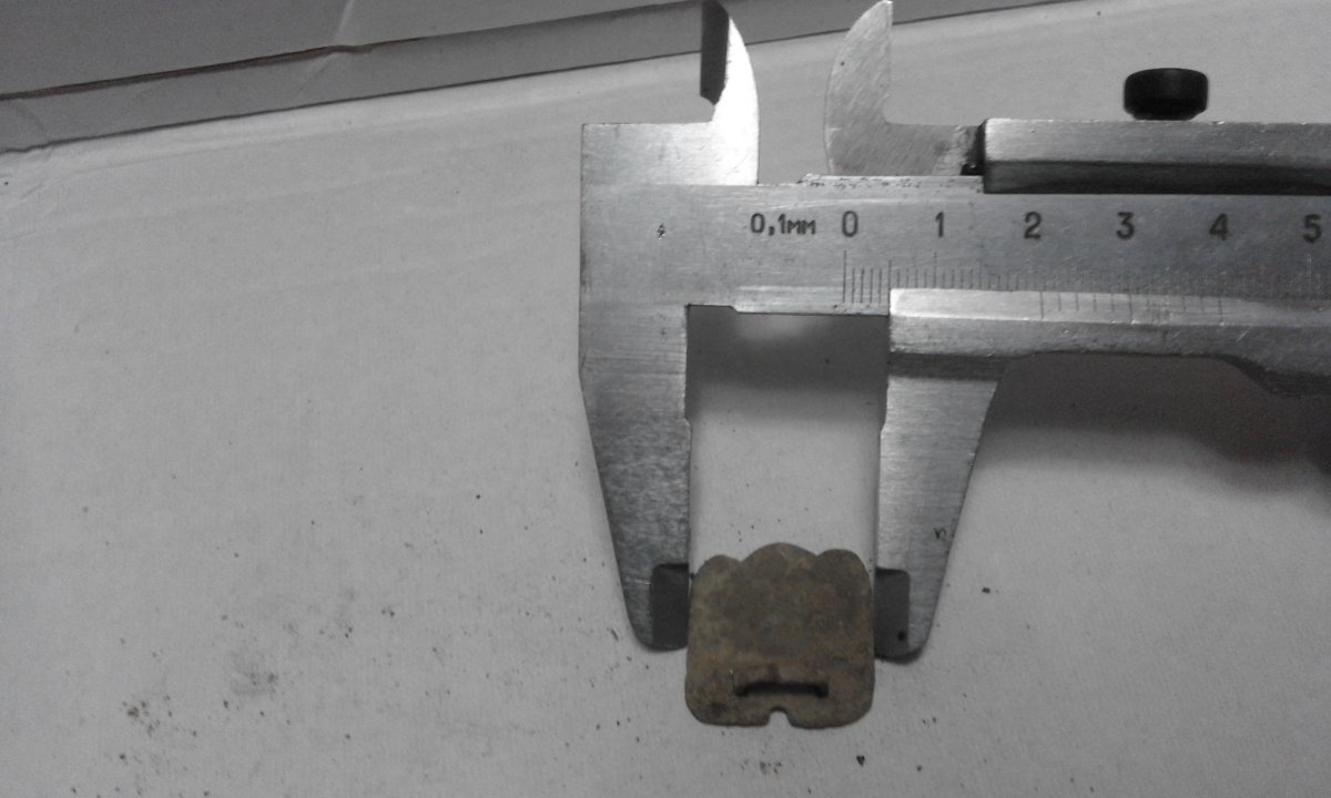

    Парочка размеров по чешуйкам. Ширина и форма разная а длинна одинаковая.

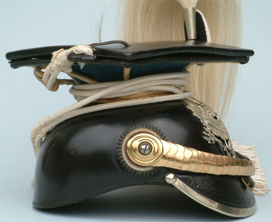

    Так то оно так подойдет,токо алекс правильно подметил на кавалерию выпуклая,у вас арта или сапер,да и не обязательно под крепление 91.может проще новую сделать,она на новоделах таки лучше смотрится чем копанина;),я вот сейчас делаю себе,правда уже на гусара-там с копаниной никак-парадная шапуля.

    За советы спасибо.

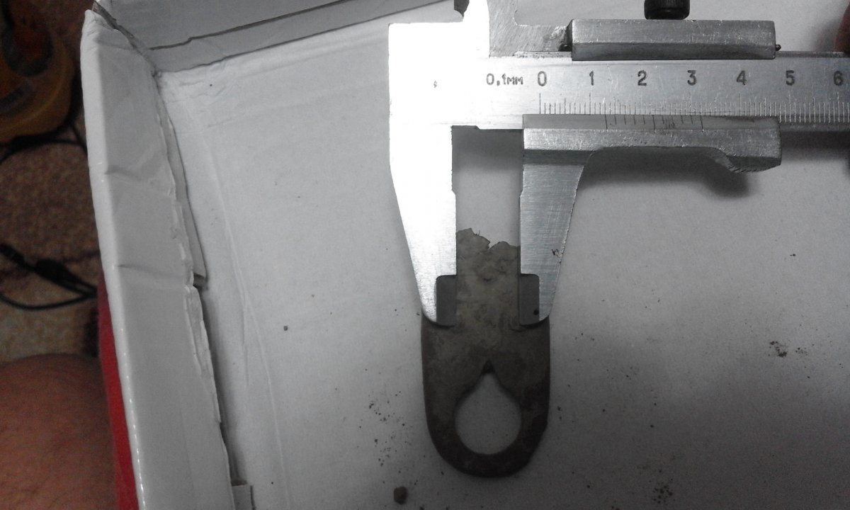

    Форнитура на фото уже ушла безвозвратно, только фото с размерами сделал. Мало ли кому пригодится.
    Себе думаю улана смастерить для разнообразия. Арта есть, пехота есть, вот улана ещё бы. Только думаю саму шапку покупать буду ( наработками на этом поприще поделится с форумчанами не получится), сам смастерю только кое что из обвеса.

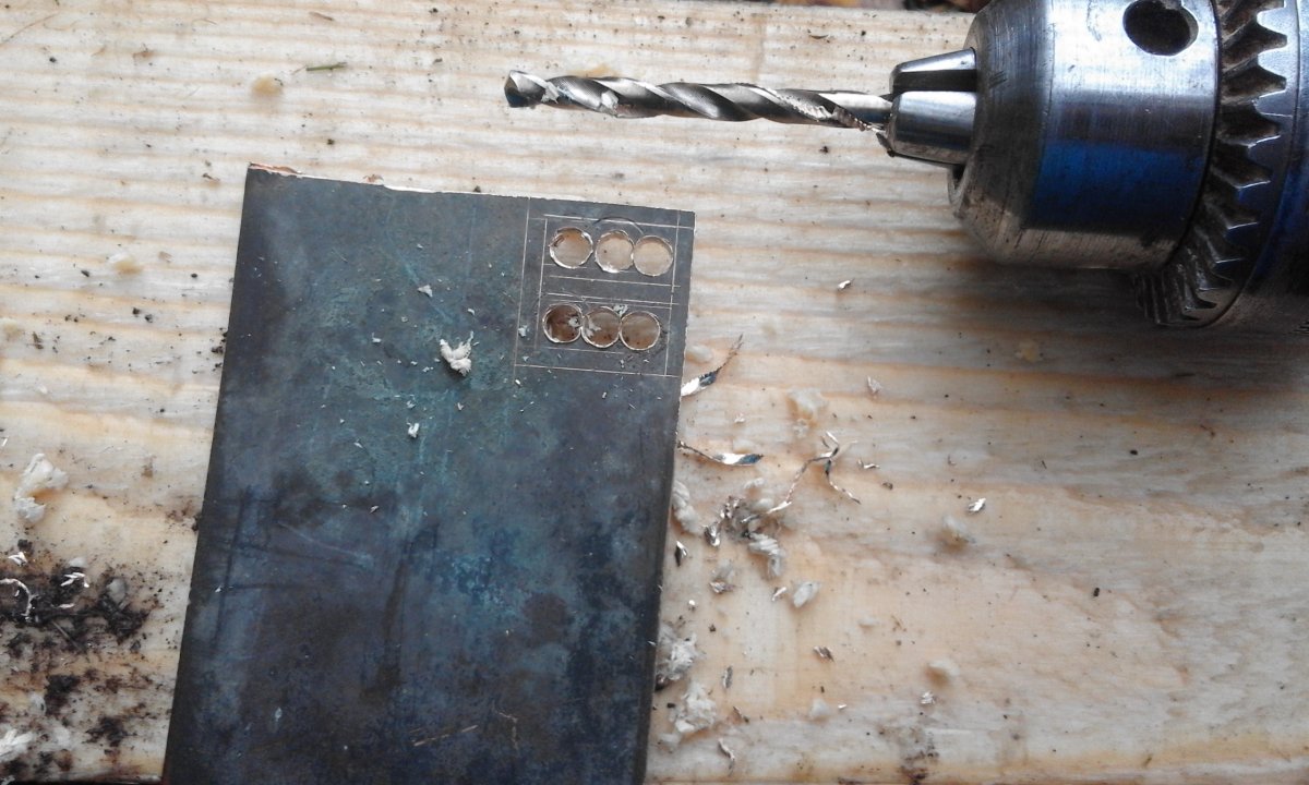

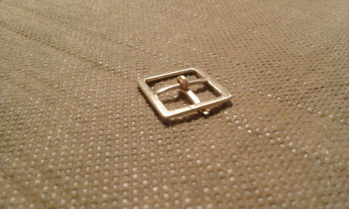

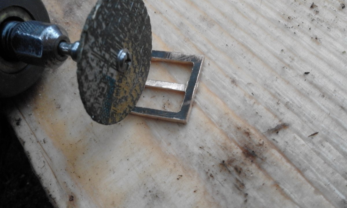

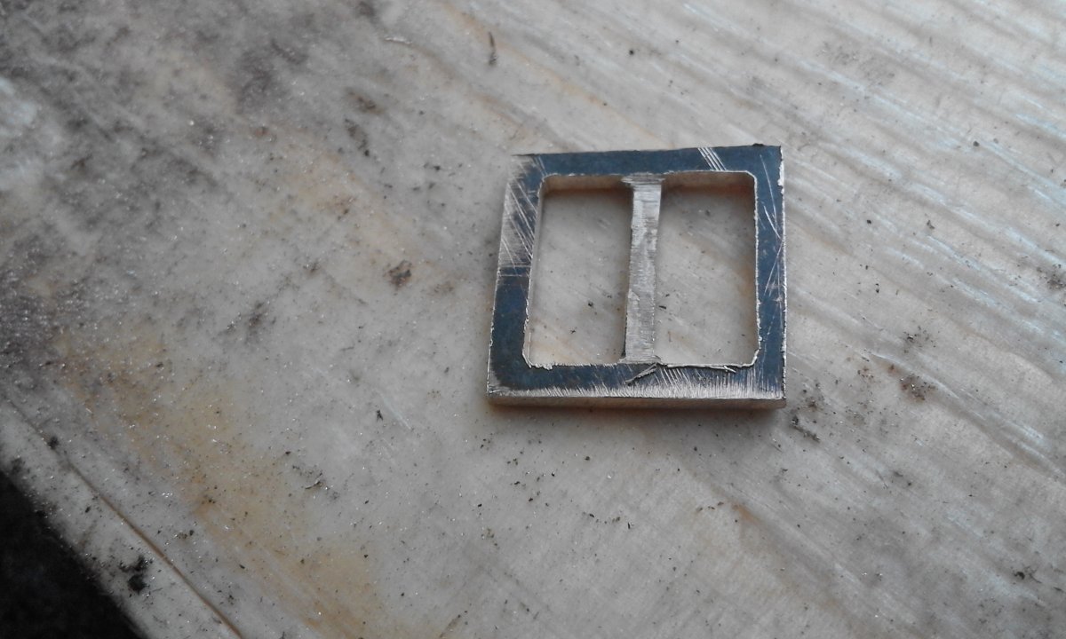

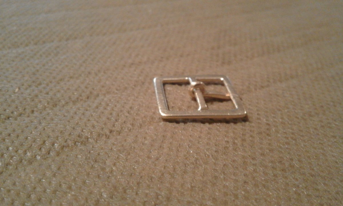

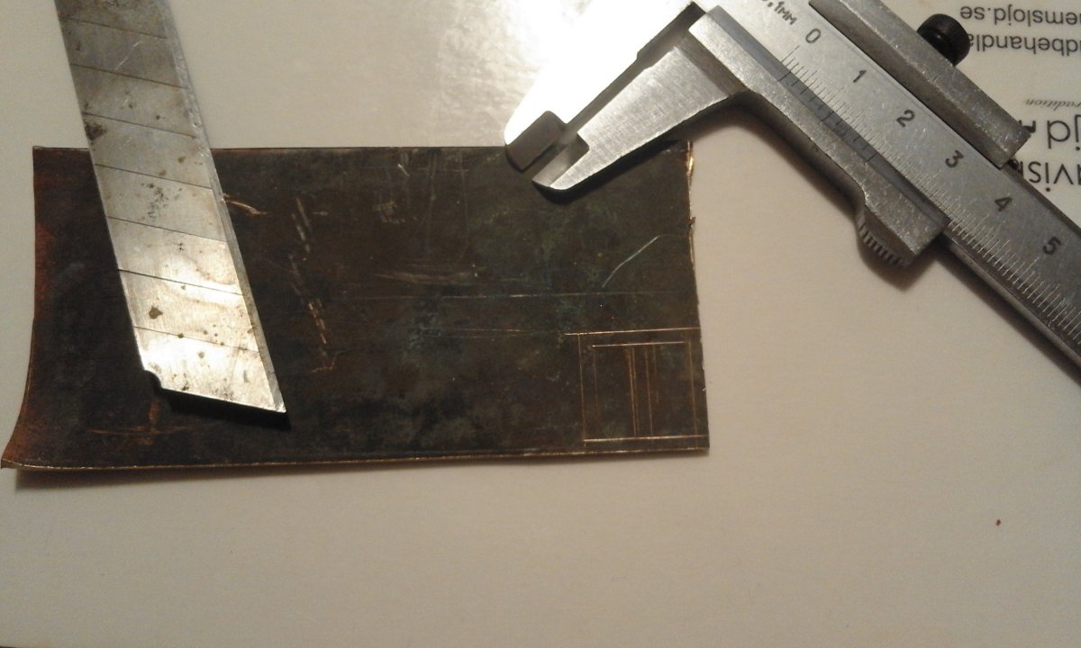

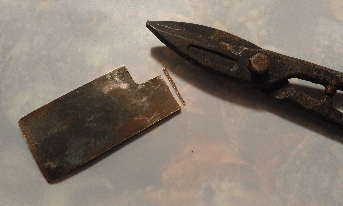

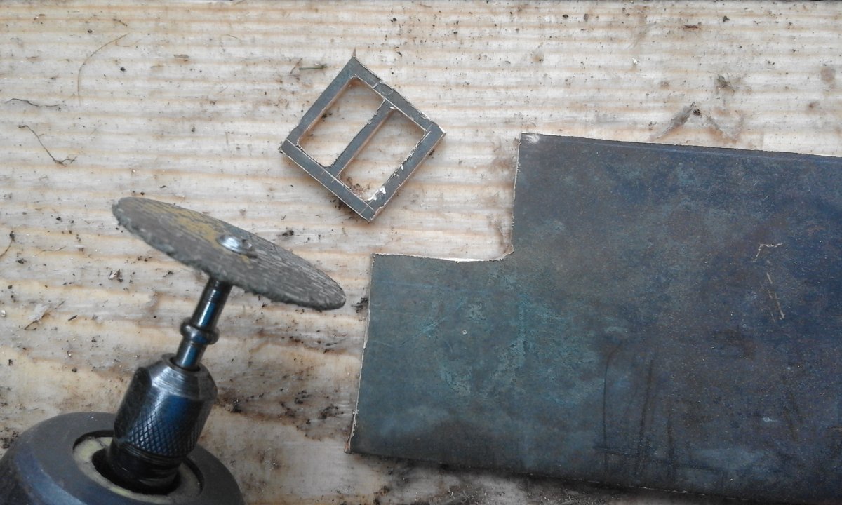

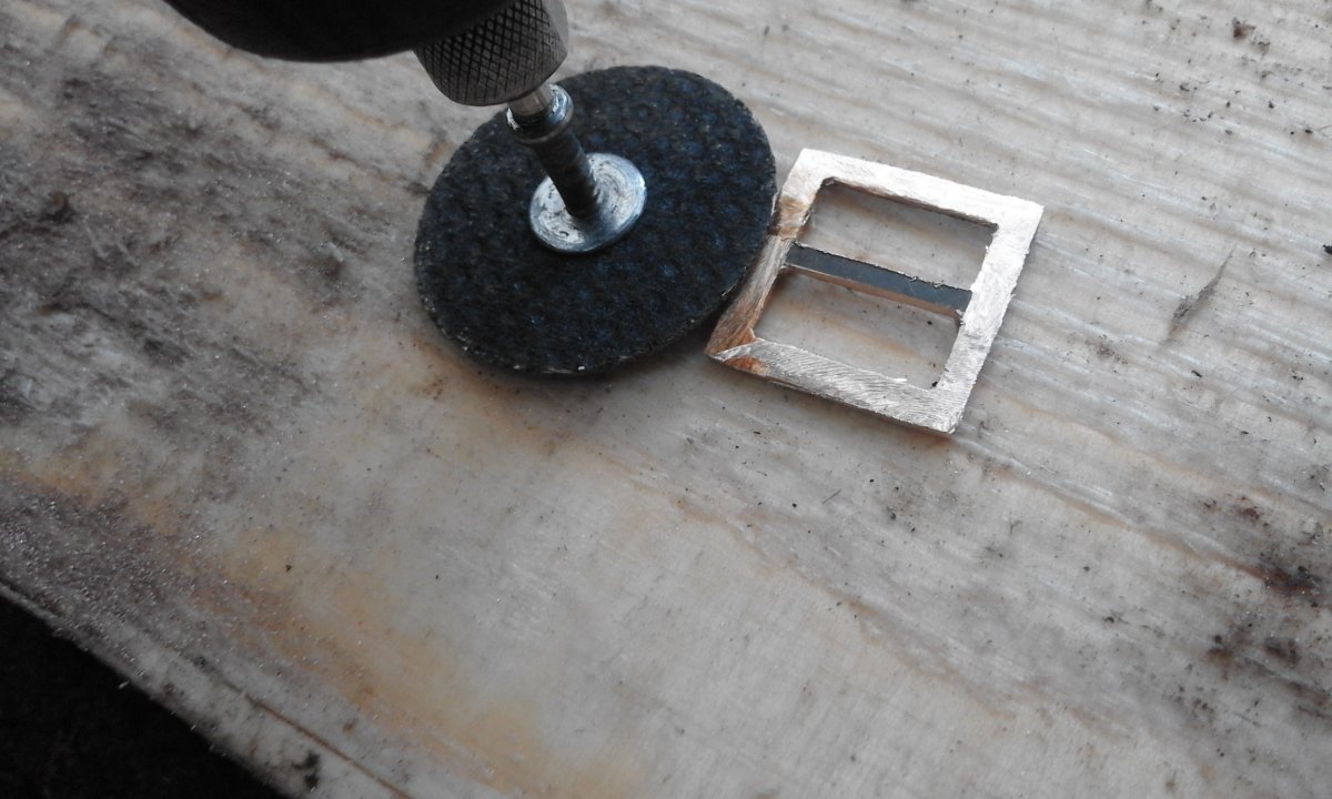

    Принялся по тихому лепить форнитуру на улана(так думаю).
    Старт с пряжечки. Размеры выкладывал выше.
    Начертил, просверлил, поправил дремелем, подвёл надфилями, отрезал дремелем.
    Andrej.An86, фандик, ALEKS81 та 3 іншим подобається це.
  11. 663
    663 ✠ Moderator
    17
    7.598

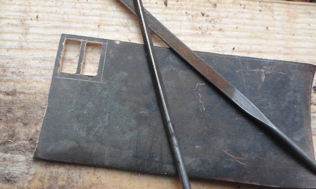

    Україна.
    Форму пряжки решил делать по той что была в наличии. По скольку заготовка торщиной 3 мм то решил вырезать (при наличии заготовки 2 мм можно и выпресовывать форму перемычки).
    Дремелем сделал углубление на перемычке, с другой стороны шлифанул периметр рамки. Поправил надфилями с грубого. Черновая заготовка готова.
    Andrej.An86, ALEKS81, knyz та 2 іншим подобається це.
  12. 663
    663 ✠ Moderator
    17
    7.598

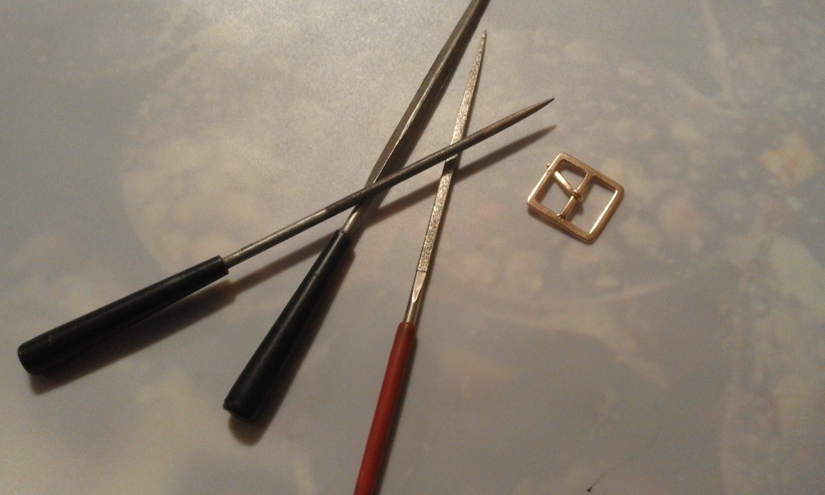

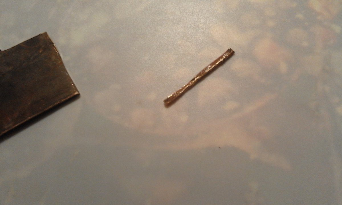

    Україна.

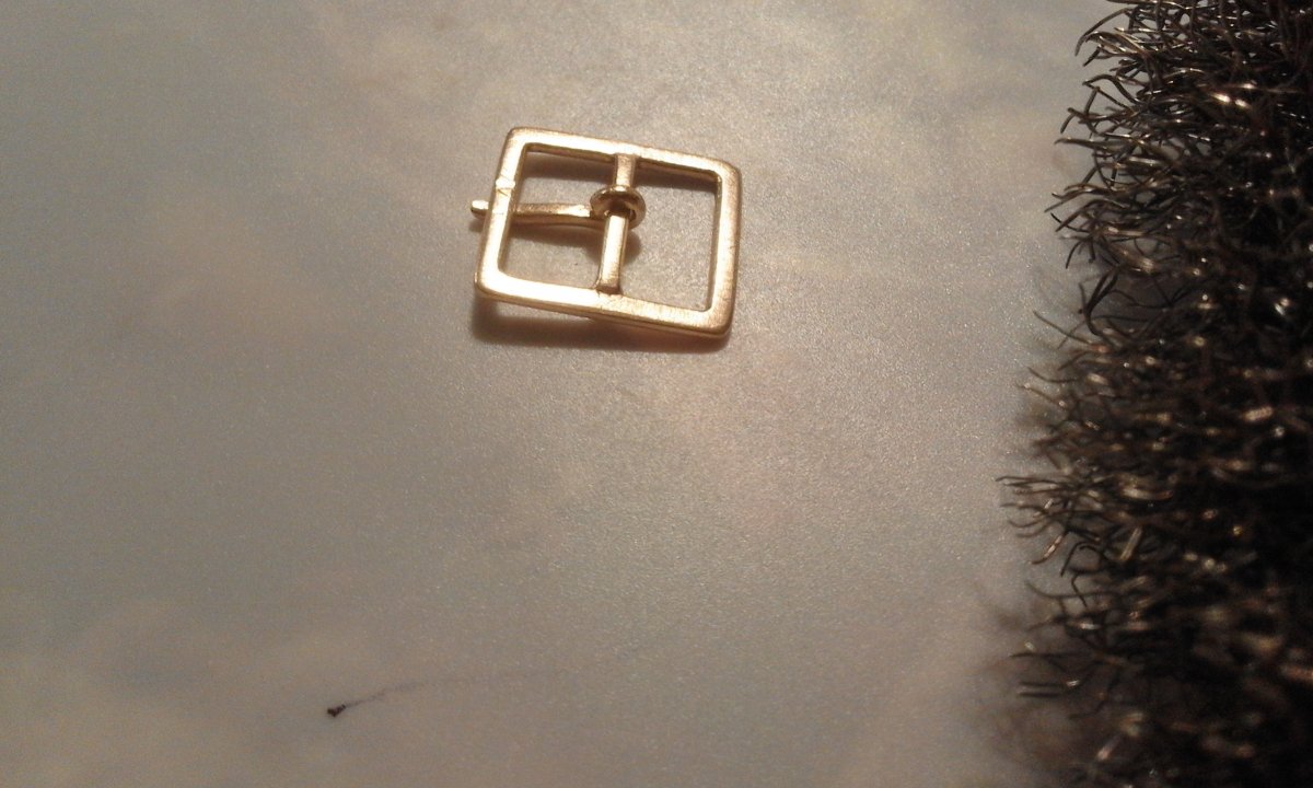

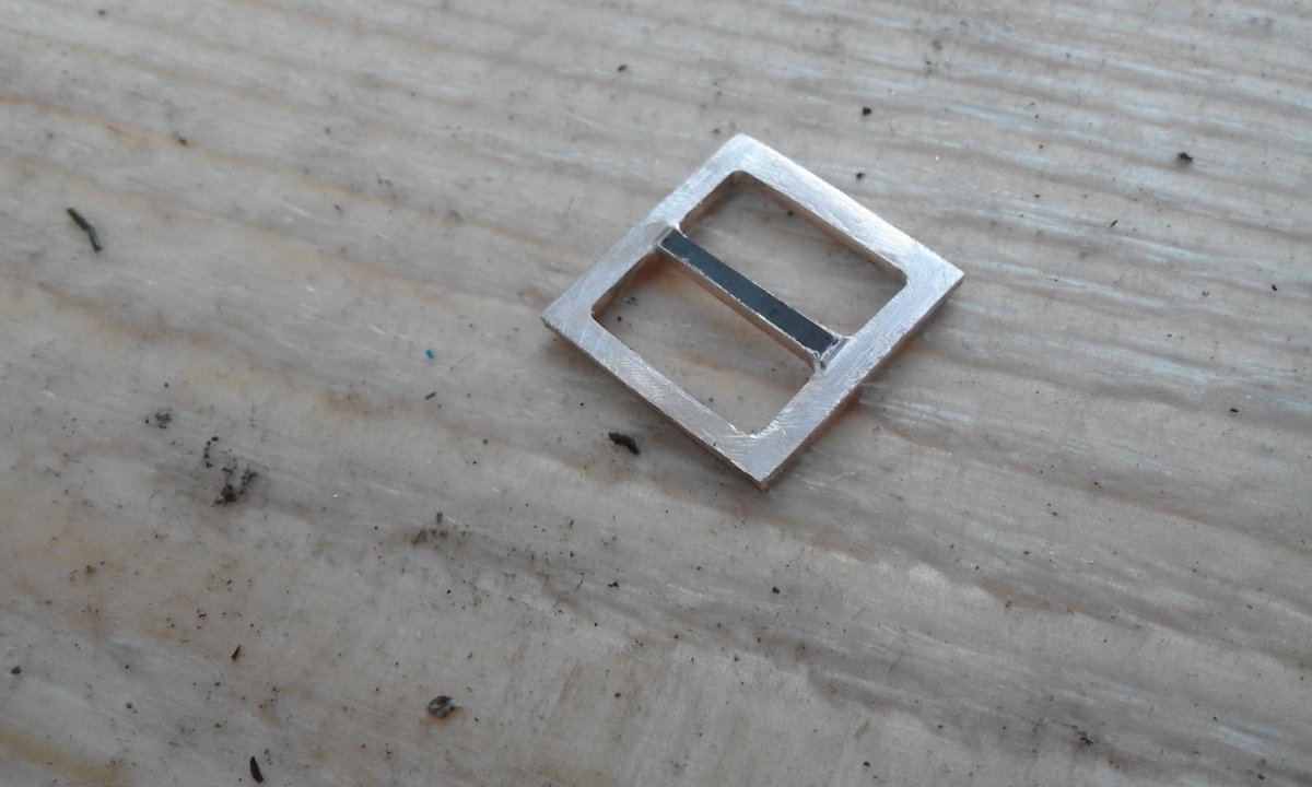

    Язычок вырезал из той же заготовки. Чуть окультурил, сделал загиб плоскогубцами на надфиле, поставил на место, предварительно чисто окультурив саму рамку пряжки.
    Andrej.An86, ALEKS81, knyz та ще 1-му подобається це.

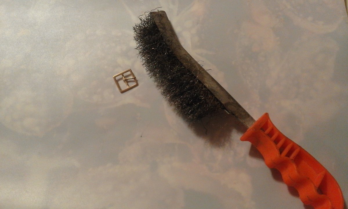

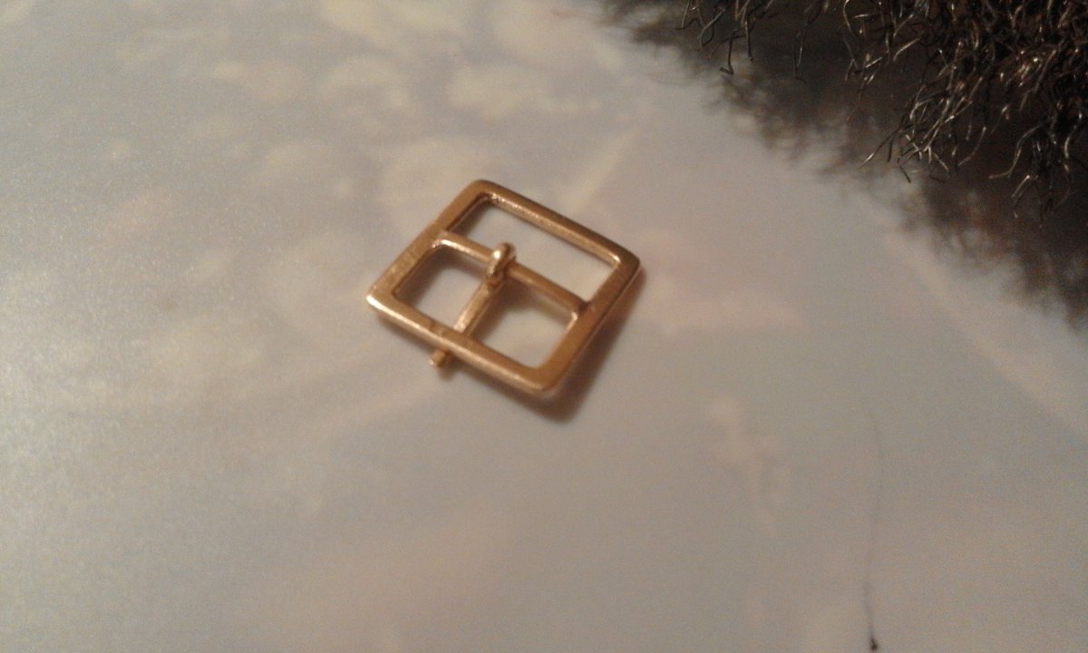

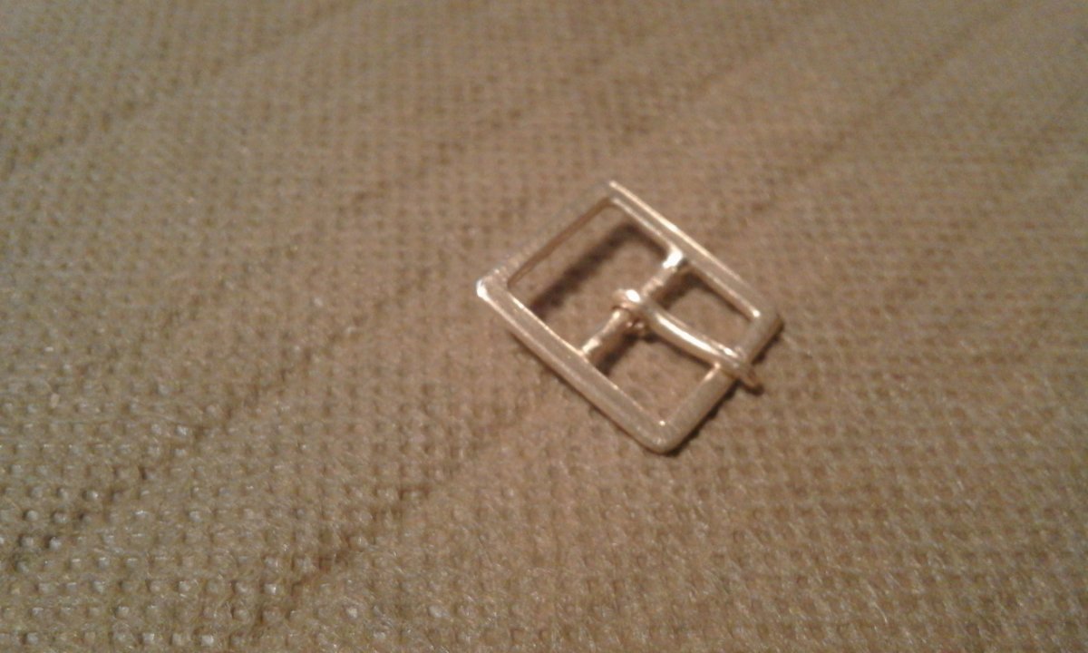

    Пряжка на бис.
    Когда уже работа над пряжкой была закончена практически, чуть навёл красоту. Щёткой по металлу (желательно мягкой, у меня чуть жестковата) прошёлся по пряжке. Вид стал не плохой. (Можна щёткой на дремеле пройтись но она у меня полетела да и дороговато получится. летят они быстро. А так дёшево и сердито).
    АСИРИС 1984, Andrej.An86, фандик та 5 іншим подобається це.

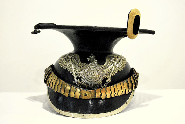

    Да,и еще по чешуе-с чешуёй там все ок-есть просто разные производители(не стоит брать за эталон толщину металла ,размер чешуек)Просто есть два вида- ранние и мод крепления 91,ну и естественно выпуклые...я вам советую если у вас будет Чапка кожа делать ранние-класику так сказать,оно и проще,и на войну они шли массово-в принципе шо было то и шло.С ув

    Белая Церковь
    Камрад и насчет пряжки-отличная работа:)вопрос только по финишу-почему щетка?имитация копанины?В идеале вертолетом 320 потом 1500,потом полирнуть войлоком с пастой-нужен лоск;)-кавалерия ;).Определитесь с рангом-если офицер то такие отличия при пошиве исходника,как на фото
    Останнє редагування: 18 жов 2017
    663 та ALEKS81 подобається це.
  18. 663
    663 ✠ Moderator
    17
    7.598
    Україна.
    Щётка по той причине что быстро и чуть чуть поношеный вид создаёт, это вид не портит скорей польза.
    Сильно заполированые детали нужно очень тчательно доводить в форму и очертания. что невозможно, по любому заметно новодел. А щётка даёт чуть потёртость и скрывает косяки. Когда чуть потемнеет так вообще нормально. В общем это нужно попробовать. Результат на последних фото пряжки наглядно.
    Спасибо за поддержку, старался.

    Примерно такой бы заиметь не против.
    Только есть ещё вопросы. Можно ли на шапку таких форм поставить кокарду другиж земель. Дело в том что такая кокарда уже стоит на другом уборе. Для разновидности хочется что бы не только форма уборов отличалась но и кокарды. Так сказать малым колличеством обхватить по больше.

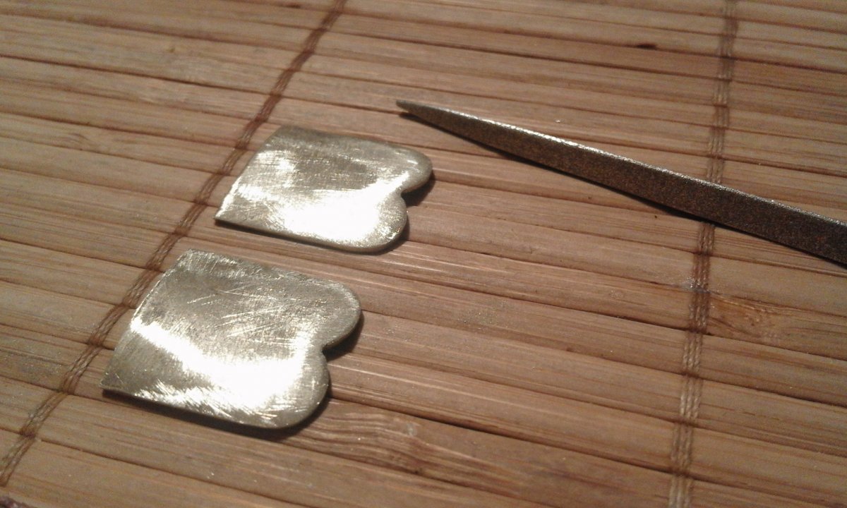

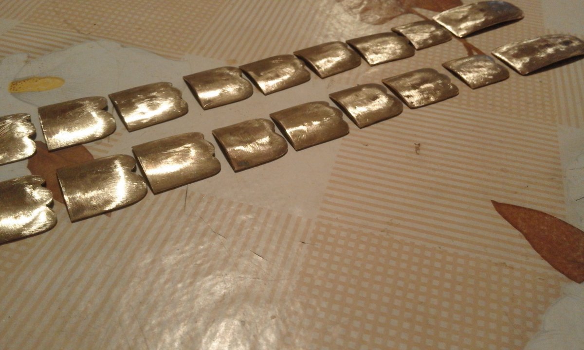

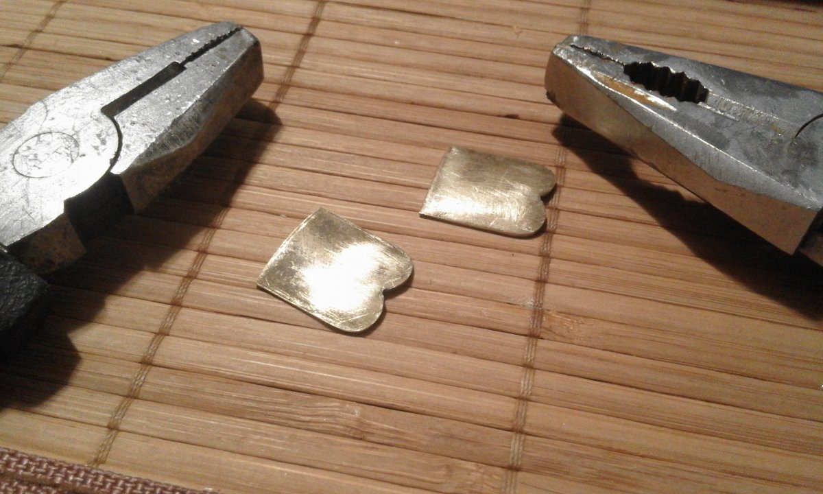

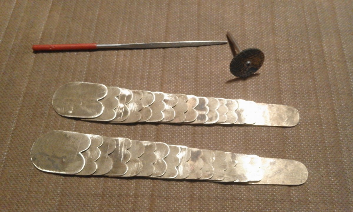

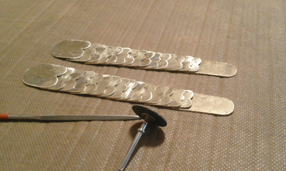

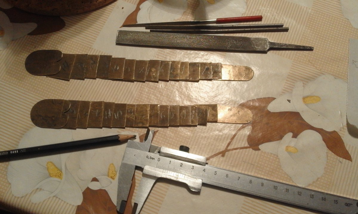

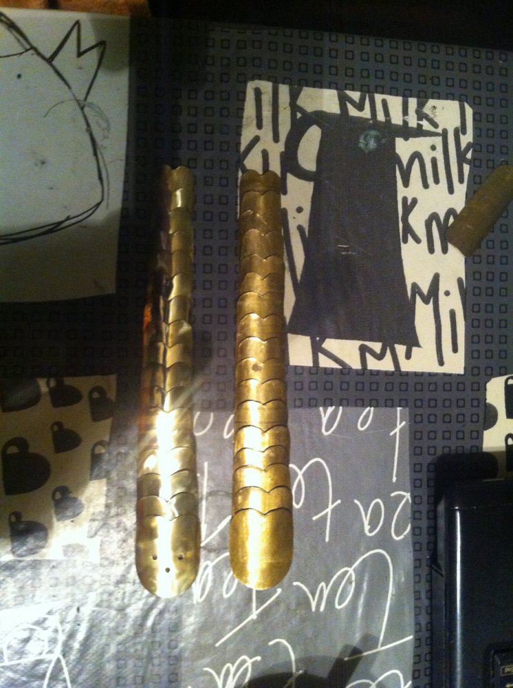

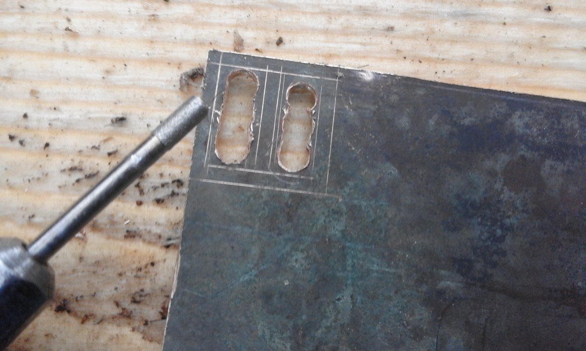

    Принялся делать чешую.
    Первым делом нарезал пластинок одинаковой длинны, шириной по форме самой селёдки. (Размеры брал из той малой информации которая в наличии).
    RIHARD 77, Andrej.An86, knyz та 3 іншим подобається це.
  24. 663
    663 ✠ Moderator
    17
    7.598
    Україна.

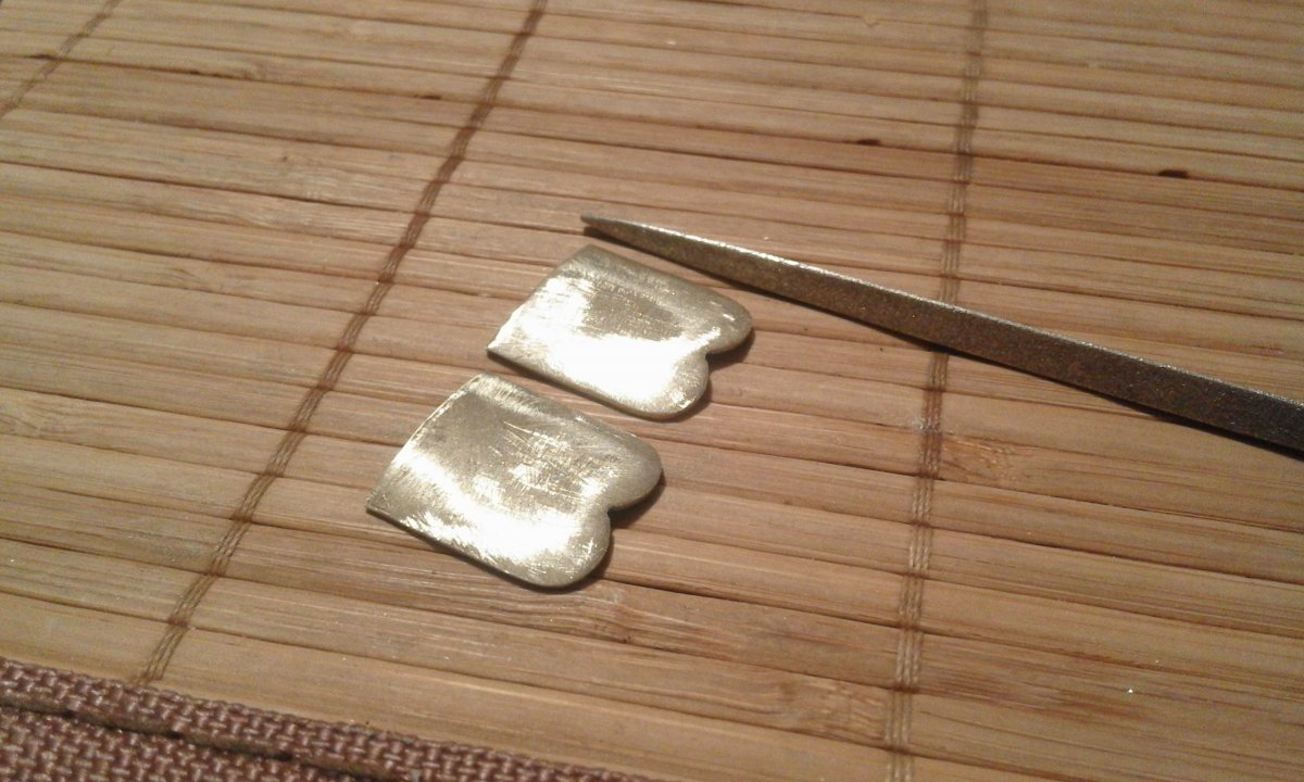

    Отметил и дремелем вырезал форму чешуек. Поправил заусины и мелкие косяки надфилями.

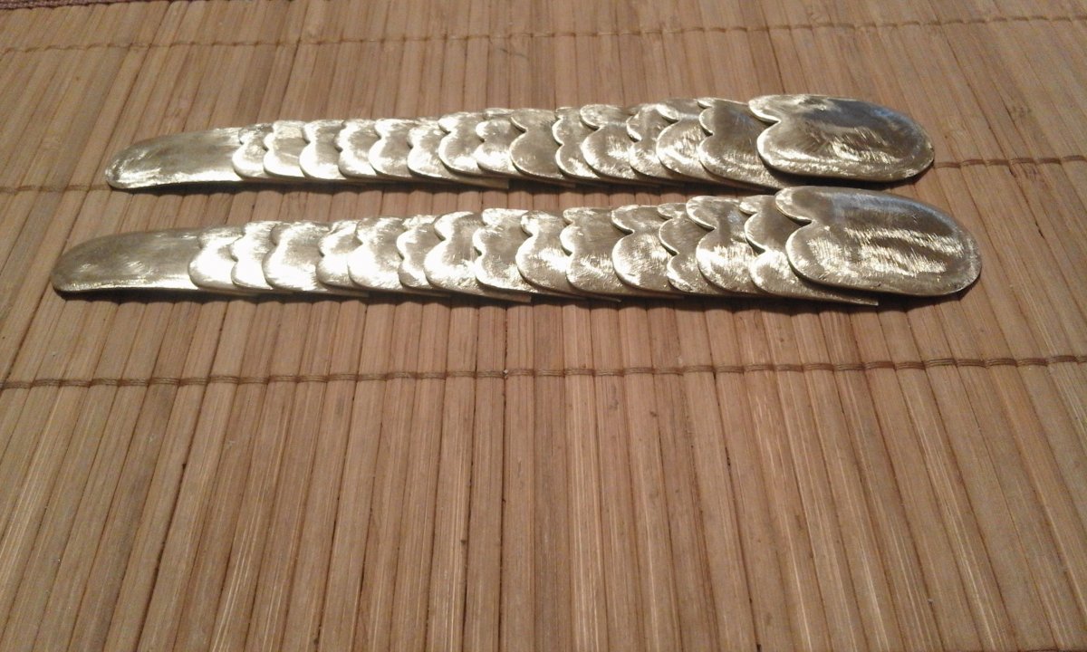

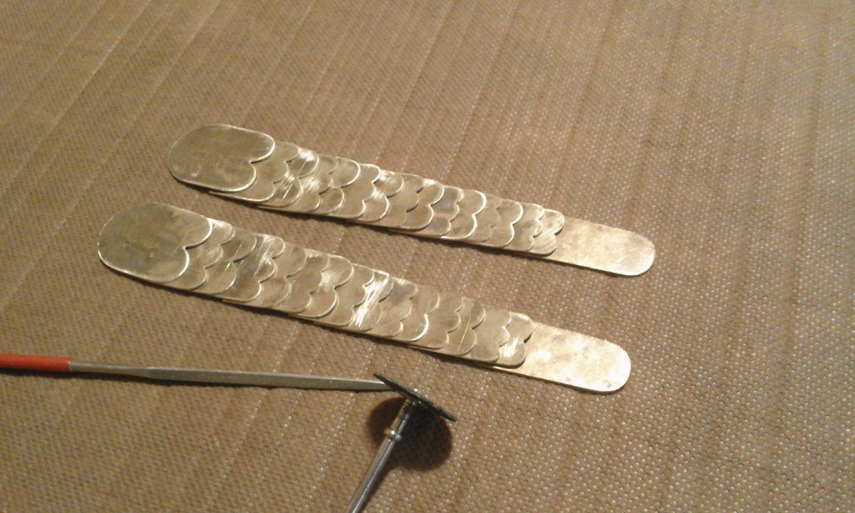

  26. 663
    663 ✠ Moderator
    17
    7.598
    Україна.

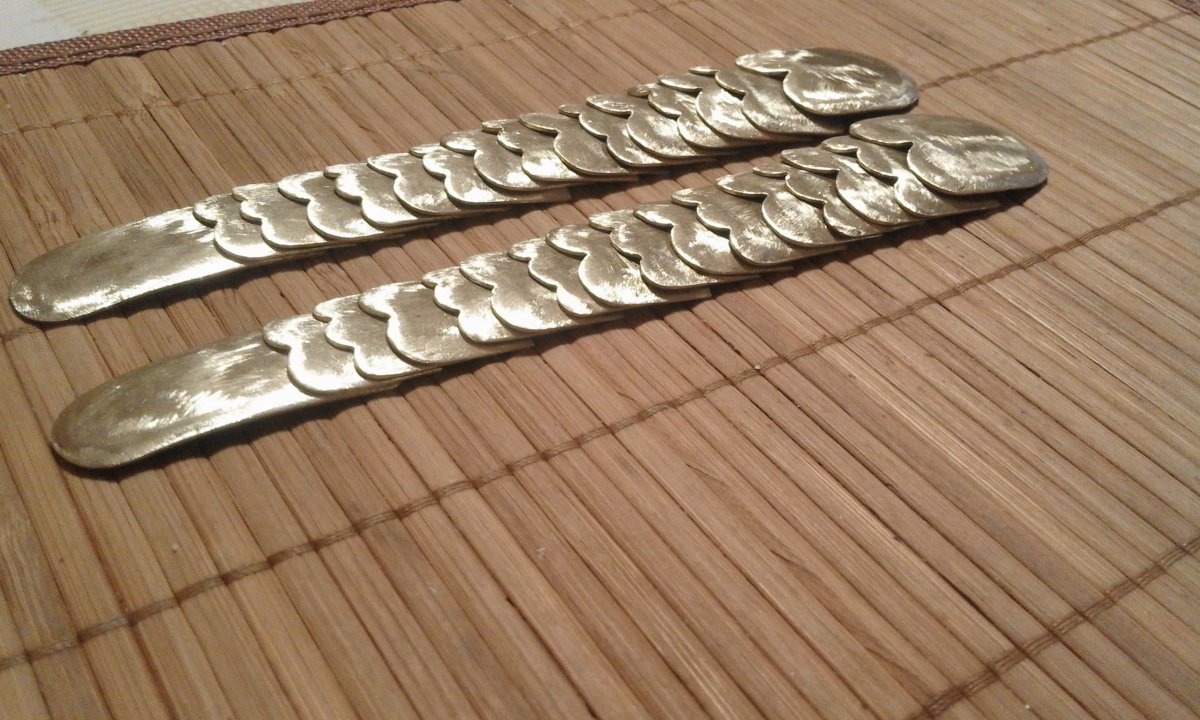

    Предал форму чешуйкам. Пока с грубого, так как не знаю что будет получатся. В процессе работы думаю буду вносить изменения. Дело для меня новое и без подгонок никак.
    RIHARD 77, Andrej.An86, knyz та 2 іншим подобається це.
