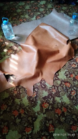

    на сферу какой толщины кожу брали?

    Я робив з трьох слоїв по 1.1мм, тож на виході думаю получилося десь 3.3-3.5мм.

    По случаю кожи растительного дубления купил толщиной 3мм думаю не погорячился ли я :D,
    бо жестковата,ладно вскрытие как говорится покажет,если нет то сумку жене сделаю:D

    В мене товщина шкіри була 1.1 мм, зверху і до половини купола натягалася нормально а чим нище то більше створювалася гармошка. Перед роботою добряче замочував в гарячій воді, складки розгладжував по кругу по чуть чуть і опускав обвязуючий шнурочок в низ. Но як ви будете формувати купол то і уявити не можу, все таки 3 мм шкіри то товщина не мала.

    Я тянул 2мм,принцип натяжки мне знаком,кожа у меня растишка,делал опыты,думаю натяну,при температуре 70 становится мягенькая и тянется как резина.Думаю так их и тянули лет 100 назад.

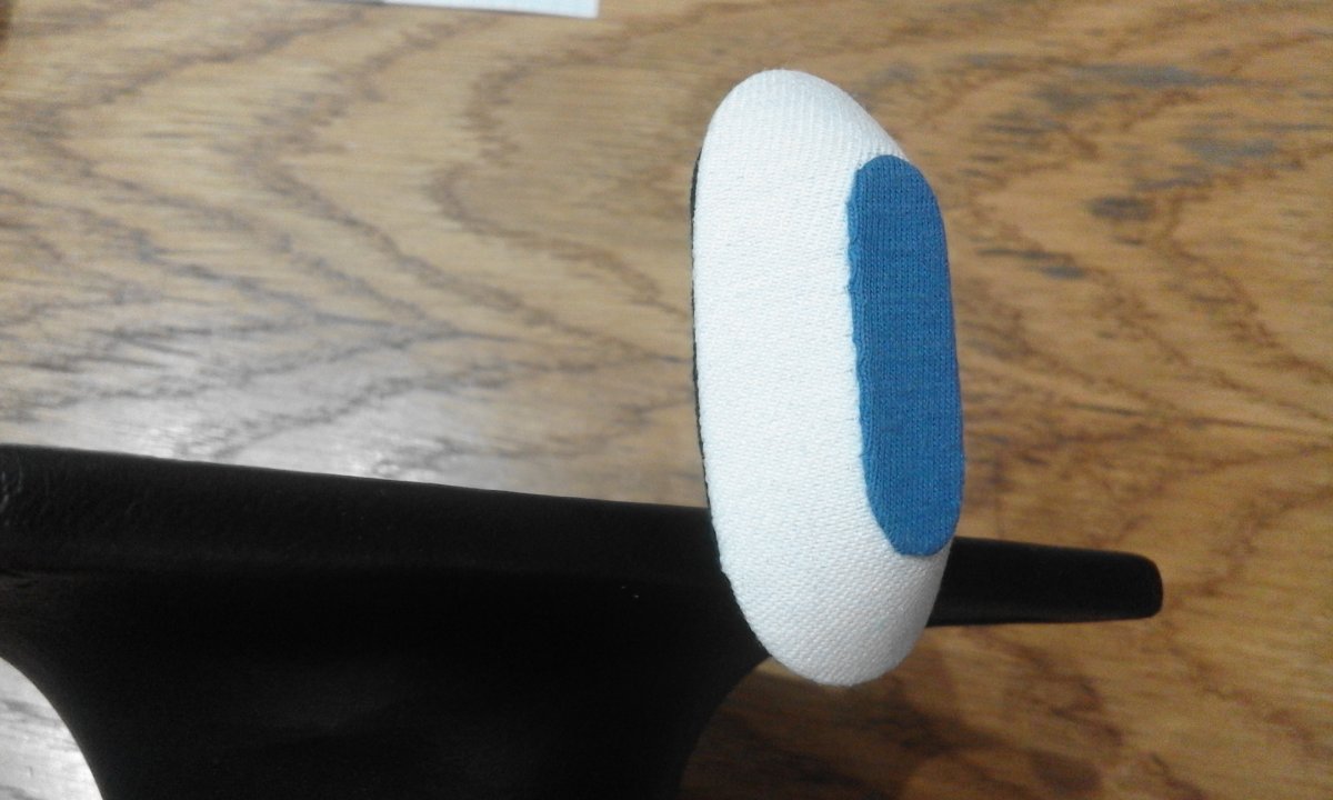

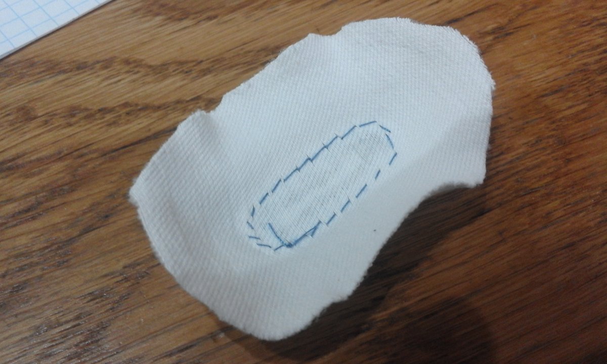

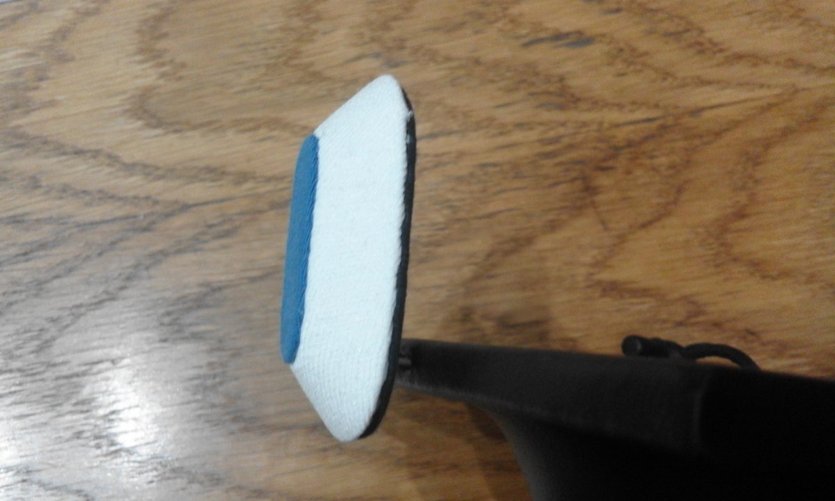

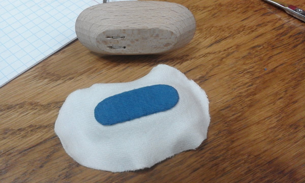

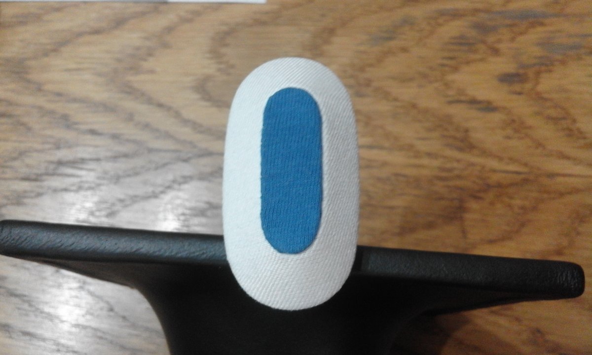

    Змайстрував ще одну деталь на чапку. Все прошивав на совість. Овальну накладочку синього кольору та задню накладку чорну спочатку формував. Вирізав з старих візиток форму по формі, наклеїв матерію, загнув ззаду, проклеїв. Зібрав все до купи.

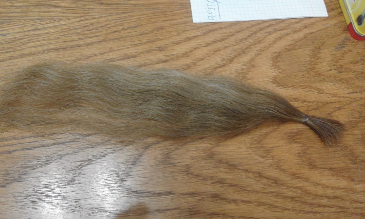

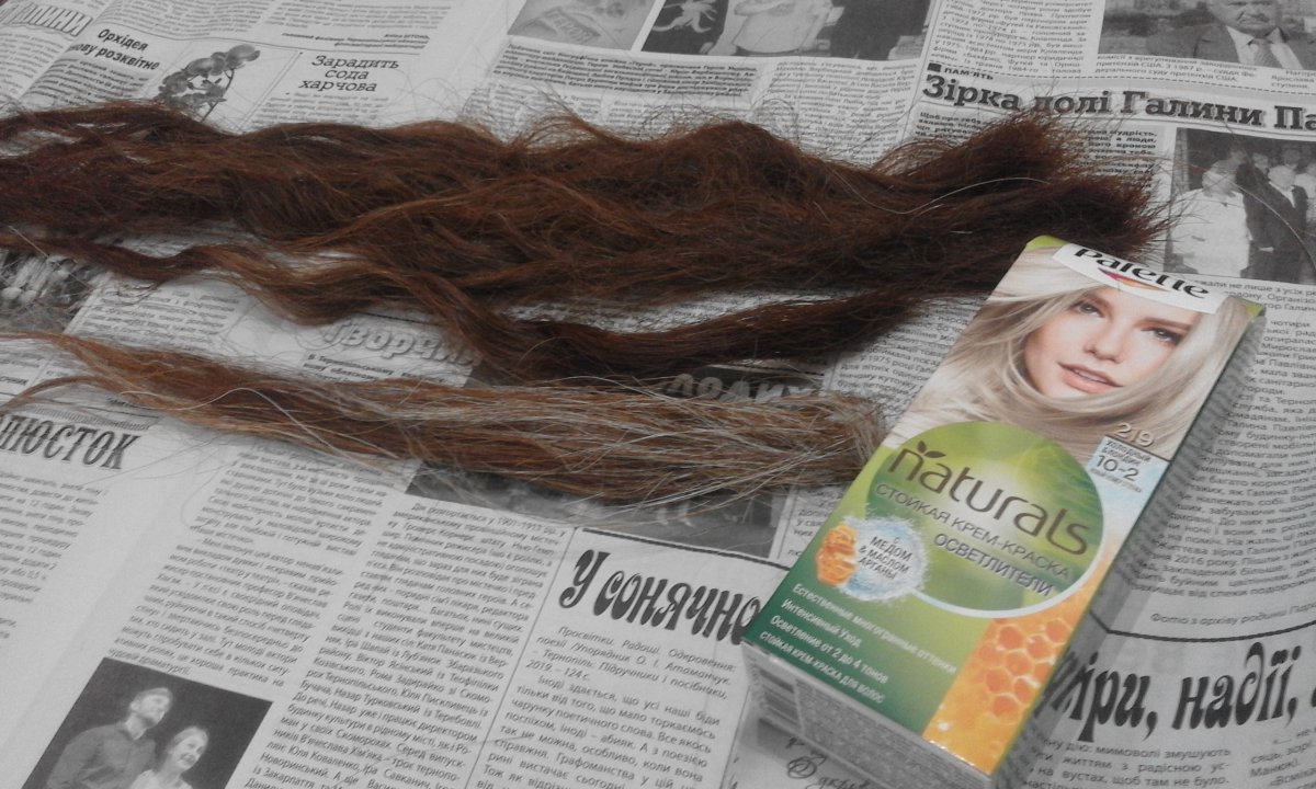

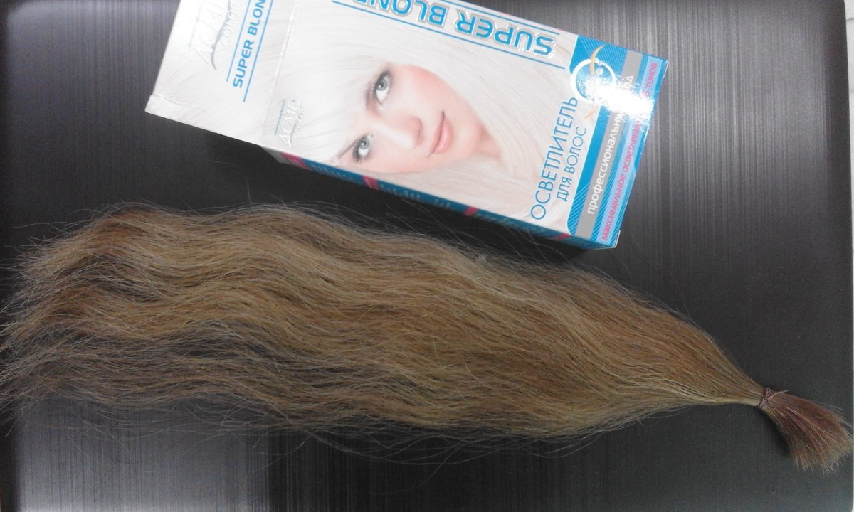

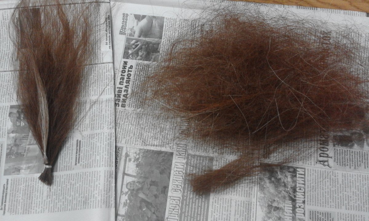

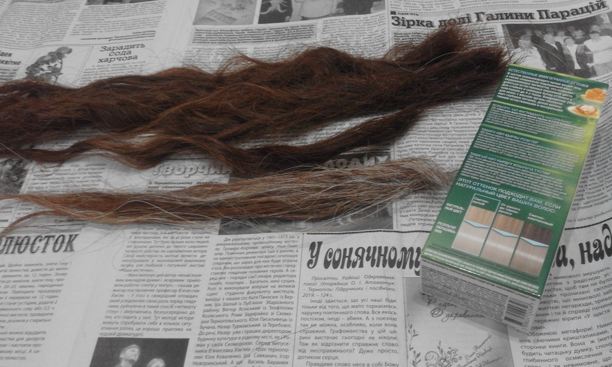

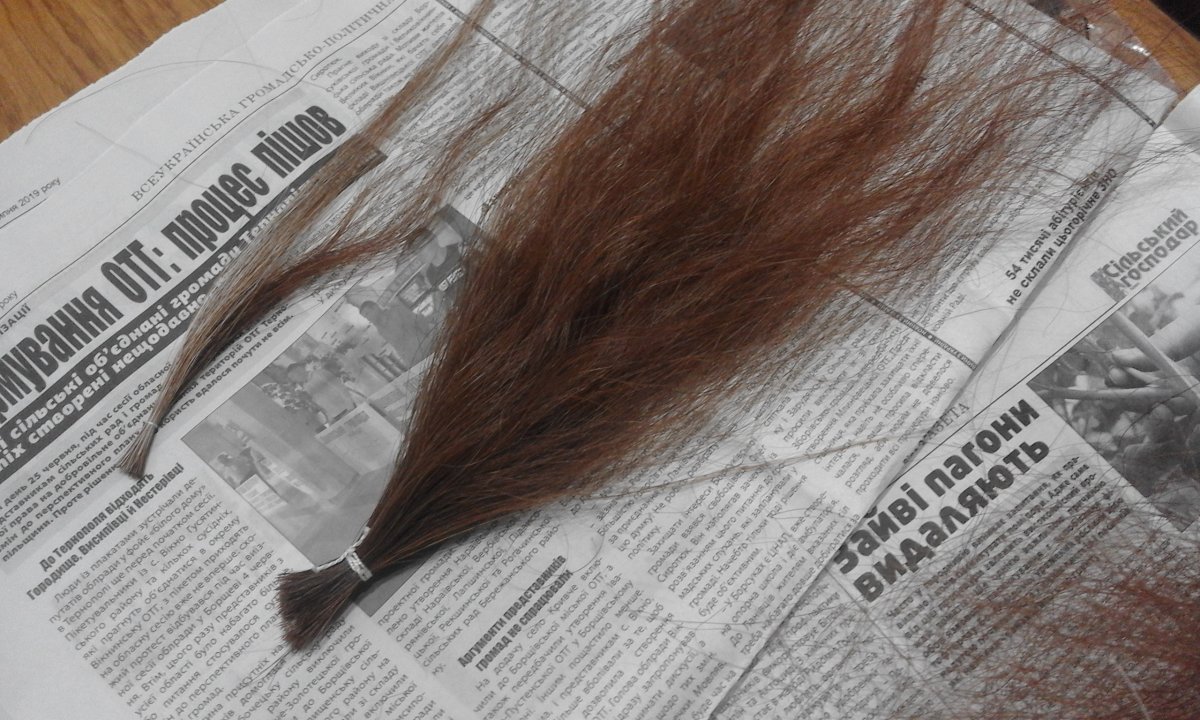

    Зайнявся кінською гривою. Поїхав в село до батьків, постриг чуть домашніх коней, помив, вибрав чуть довші пасма, почав красити. Витратив цілу пачку фарби і результат слабенький, красив пів ночі.
    За одно відібрав два пасма гриви різніх коней щоб вставити в гриву не фарбованими.

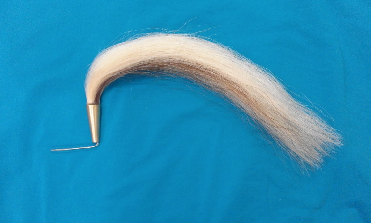

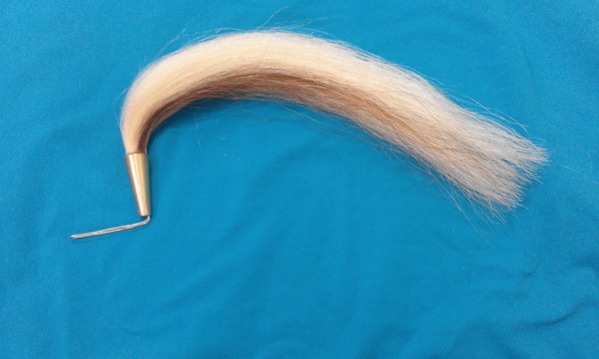

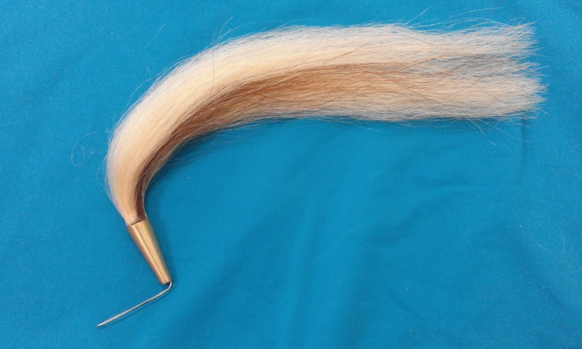

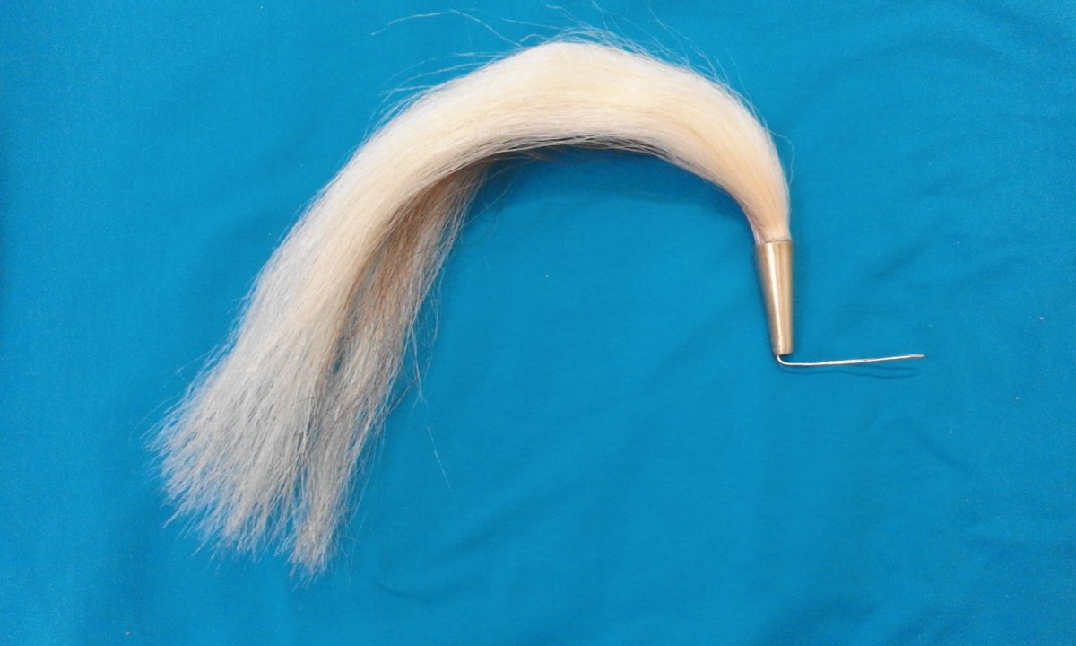

    Друга спроба фарбування, результат супер. Що правда кожного фарбування грива все рідшала, но ще трохи залишилося. Після того як вдало пофарбував гриву, зібрав все в одне ціле. Получилася біла грива з каштановим та сивим пасмами. Волосся між собою проклеїв двокомпонентним клеєм на основі епоксидки, тим же клейом приклеїв гриву до кріплення. Все сохне.

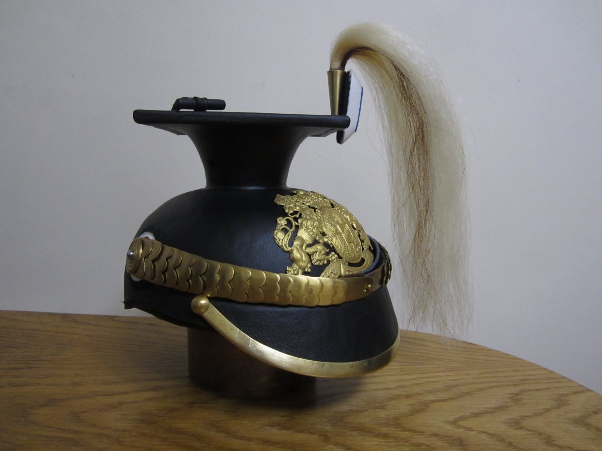

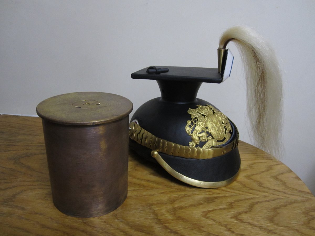

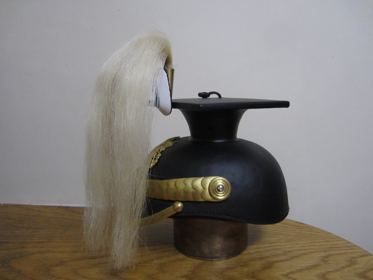

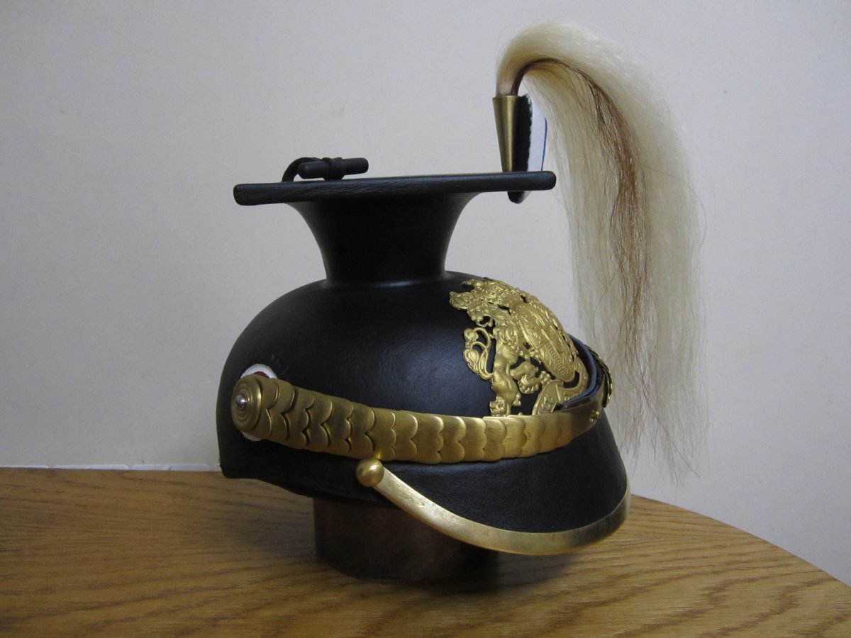

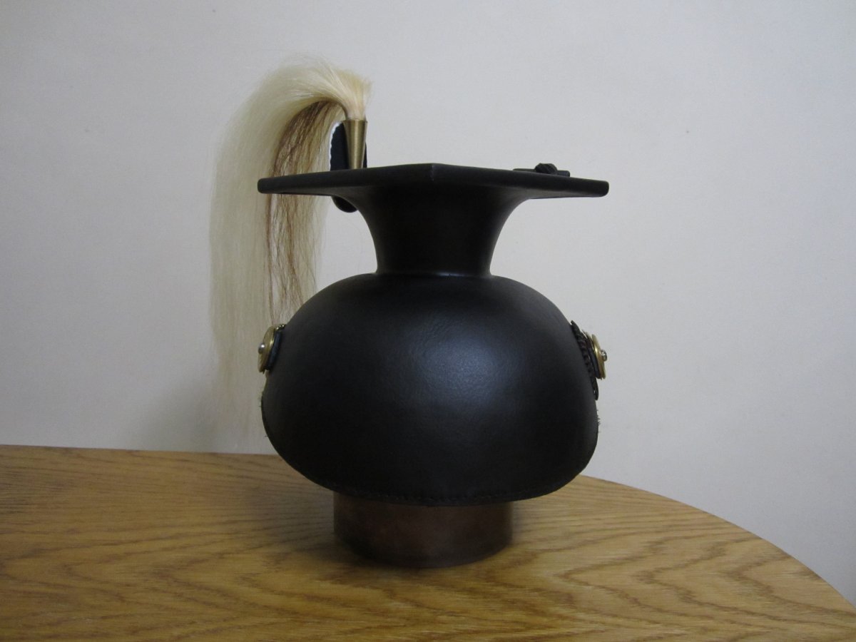

    Чапка на біс. На цьому поки що фініш.
    Поставив одну ланд кокарду як і має бути, фантазувати не став. В гриву поставив два не фарбованих локони гриви батькових коней, кокарду зафіксував трикутничками шкіри.
    Зліпив усе до купи та вирішив чуть цю справу відмітити, за одно вирішив почитати про цей рід військ. Усім удачі хто візьметься за таку роботу.

    Хочу поділитися ідеєю підставки під чапку чи пікеля. Використовую гільзи пушок. Колекція гільз, за одно і підставки пікелів. Використовую латунні та залізні гільзи.

    Шикарная шапуля вышла:),я бы коже трохи глянца добавил,раз уже хвост есть то и лоск должен быть;),но то такое....-личное мнение,а так все супер.
